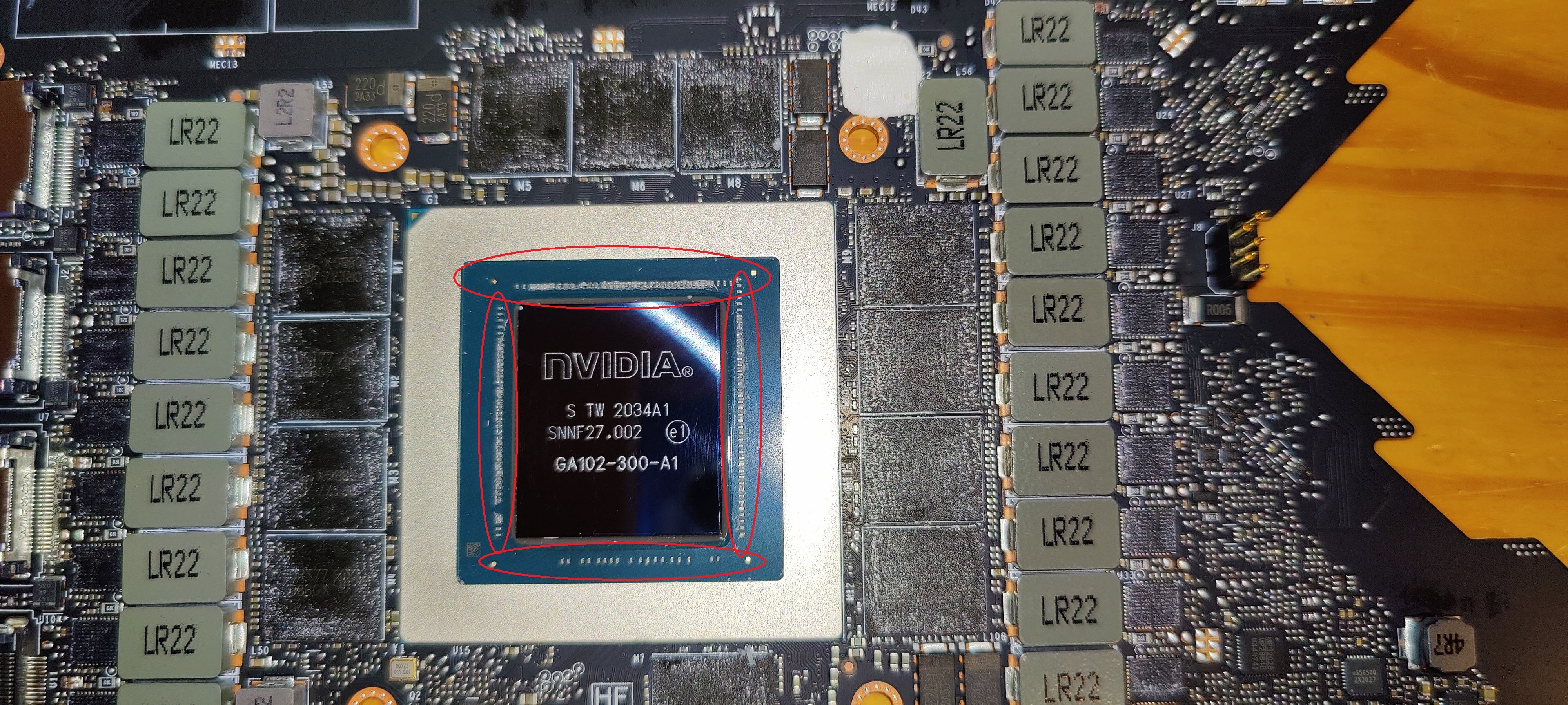

mal ne frage wenn ich LM verwenden will, muss ich doch die in Rot Markierten bereiche islolieren richtig ? Kann ich das mit nem FE Kühler überhaupt machen oder reagiert das ? Meine mal was gelesen zu haben.
Ja, die SMD Parts isolieren, aber mit einem geeigneten Schutzlack:
(hasse das Gesaue mit WLP oder mit Nagellack).
Der Platte des FE Kühlers sollte es nichts machen, ist glaube ich vernickelt.
Eigtl sinnlos, die FE ist schon sehr kühl und der Chip hat eine gute Wärmableitung zum Kühler. Ich würds sein lassen.

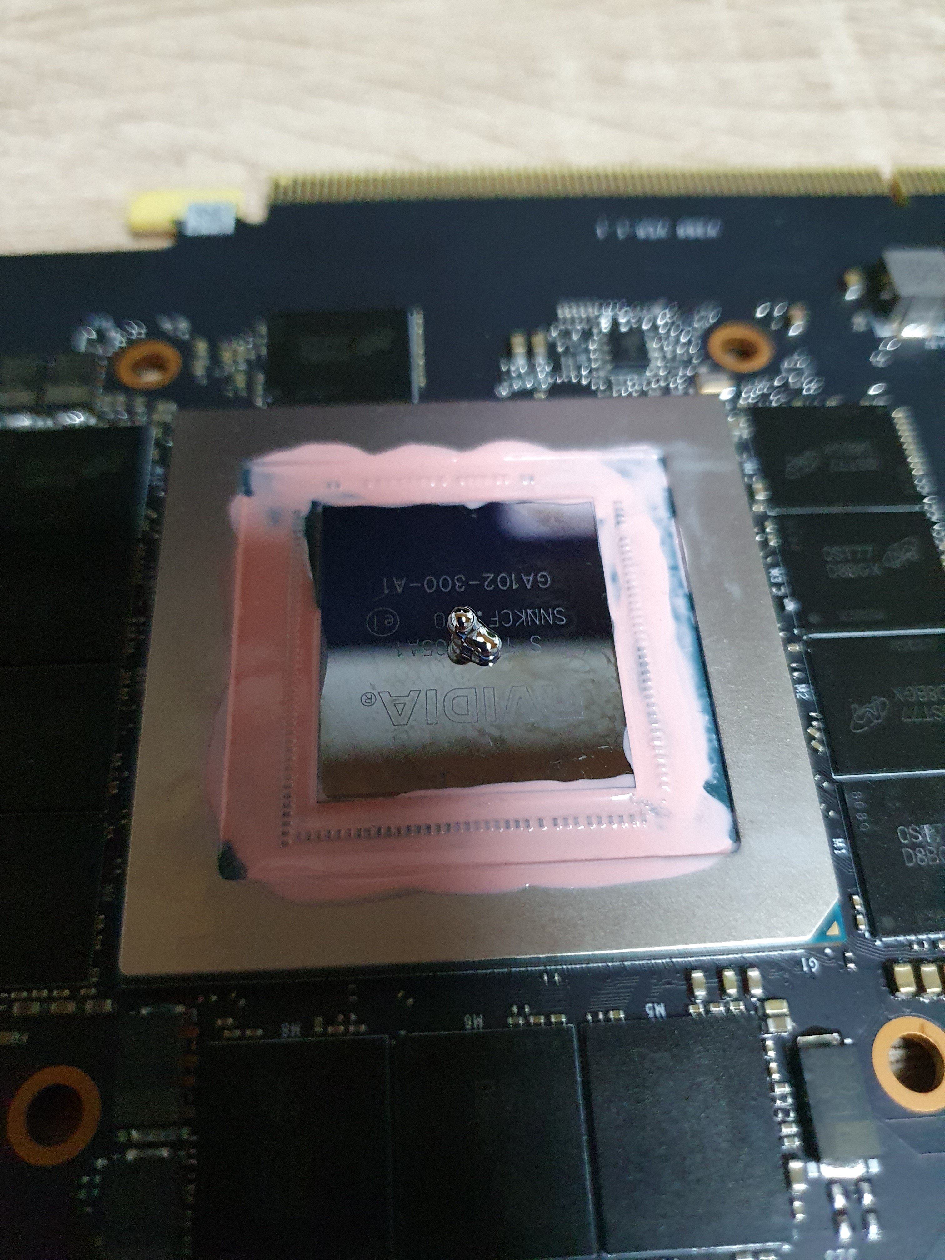

LM würde ich nur bei einer Wasserkühlung verwenden. Schutzlack würde ich auch nicht nehmen, sondern Kapton Band. Dieses nutze ich immer für die GPU.
Nachricht gelöscht
Der Girzzly Shield tut es auch, nur dass der halt doppelt so viel kostet bei einem drittel der Menge und mir transparenter, durchlötbarer Lack lieber ist.
Mit Aceton oder Spiritus ließe es sich entfernen.
Schutzlack: Betriebstemperatur zwischen -55 °C und 125 °C.
Liquid Tape: Temperaturbeständig von -30°F bis 200°F, was -34,4 °C bis 93,3 °C entspricht.
Kapton Band: Hitzebeständigkeit: ca. 350° C.
Wenn man keine 5 Liter LM auf die GPU/CPU schmiert sollte da auch nichts auslaufen. Bei einer geköpften CPU mag das anders aussehen. Aber passieren kann es immer sonst würden wir ja nicht schützende Schichten auftragen.
Musste auch lange überlegen zwischen rot oder pink 😅😅
Es kann nie gänzlich ausgeschlossen werden, dass was zur Seite raus läuft verläuft, vor allem wenn die CPU/GPU versendet und von den Paketschubsern misshandelt wird.
Ich trage den Lack mittlerweile in zwei Schichten auf, damit eine vollständige Versiegelung sicher gewährleistet ist.
Vor die SMD Parts auf dem Substrat auch nur 80 oder 90 Grad erreichen hast du ganz andere Probleme mit deiner CPU/GPU, die gibt dann schon längst Rauchzeichen. ;)
Und ein Transparenter Lack ist halt einfacher zu entfernen als 2g Pinke Wärmeleitpaste, der Kram setzt sich ganz gern an den Lotpunkten fest, das ist absolut ekelhaft zu reinigen.
Rückstände davon kann man innerhalb von 5 Sekunden mit einer Lupe oder einem Mikroskop erkennen.

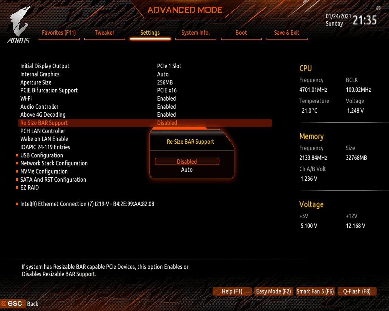

Ist jetzt beim Gigabyte Z390 im BIOS zu finden wenn man die "Above 4G Decoding" Option auf "Enabled" setzt, fehlt nur noch das passende 3090FE VBIOS und Grafikkarten Treiber von nVidia ... was ja nur noch nen Monat dauert :coffee3:
Und im Registerreiter "Tools" noch "CSM Support" auf "Disabled" setzen. Die Systempartition muss ausserdem GPT sein. ;)
Das wären die Voraussetzungen.
