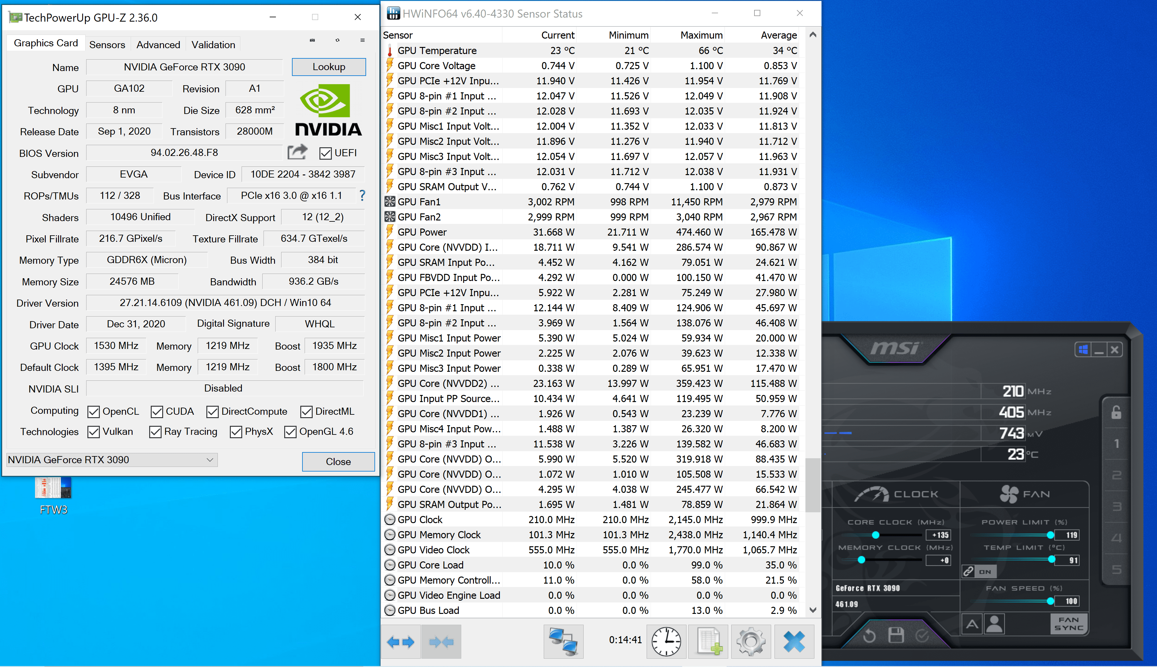

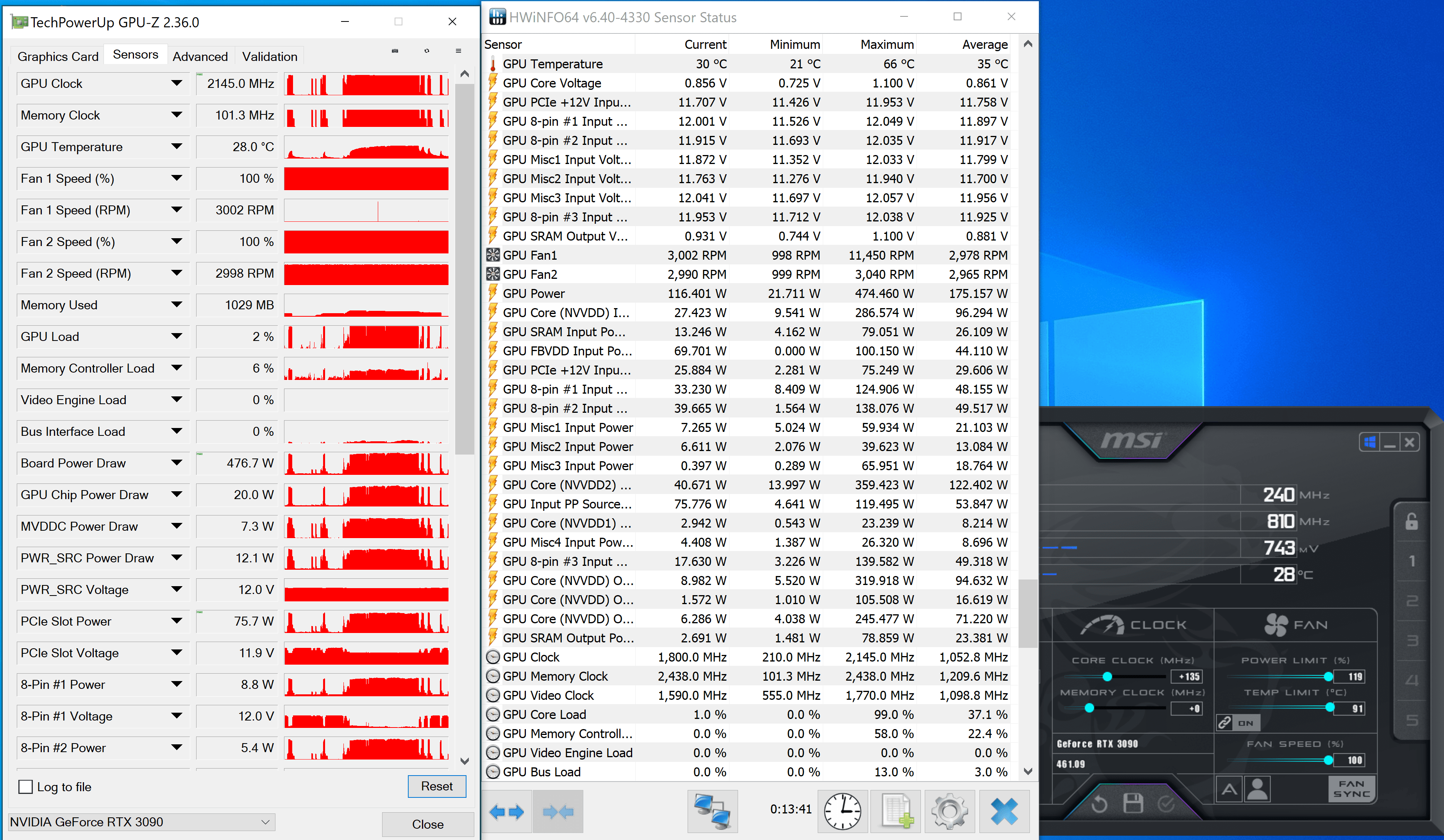

Ich habe eine 2012er - hier das Ergebnis vom SOTTR Benchmark mit den neuesten NVIDIA Treibern. Bei mir ist das Ergebnis mit älteren Nvidia Treibern nahezu identisch (+/- 1 FPS im Benchmark).
Ich hatte eine 2014er hier - diese Karte lief bedeutend früher ins PL und wenn man den Speicher übertaktet hatte, war es noch schlimmer. Bei meiner 2012er habe ich mal kurz Speicher OC getestet: +1000 waren schon einmal drinnen. Nachteil bei meiner Karte - ich muss mehr Spannung geben, sonst läuft sie ins VL.
Eine Strix OC 3090 von einem Kumpel, welche man noch höher Takten konnte (+50MHz) brachte 1:1 die gleiche FPS wie meine 2012er. Wieviel Watt diese gezogen hat, weiß ich leider nicht mehr.
