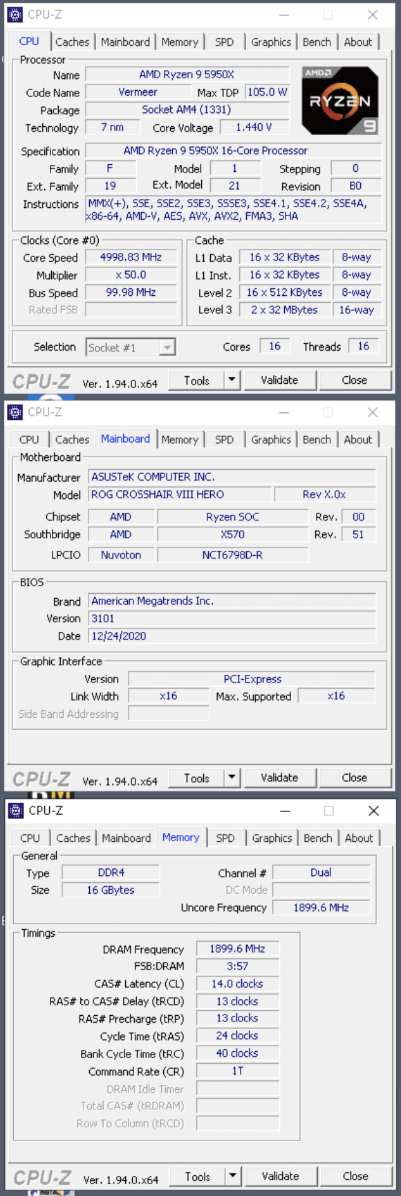

Welchen ZEN3 hast denn verbaut? Bin gerade dabei mich mal bissel mit der CPU zu beschäftigen, denn die 3090 soll ja ordentlich "befeuert" werden. :d
Mit meinen 24/7-Graka-Setting liefen bisher alle meine Tests durch mit PBO "on". :coolblue:
Auch "Mister Scharfrichter" Metro Exodus gab grünes Licht.
:bigok:
Da ist noch viel Optimierungspotenzial, vor allem beim Ram und beim Takt generell.
1900 synch lüppt jedenfalls auch, Ram macht locker die 4000, wenn auch noch nicht synch. Mal sehen wann Gigabyte eine neue AGESA bringt, vielleicht gehts dann^^.

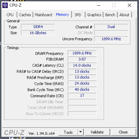

Hab' den gleichen Ram wie Du - da kannst Du noch einiges raus holen... ;-)
Anhang anzeigen 570652Anhang anzeigen 570653
“Frame Chasers“ meint auch, dass niedrige Latenz wichtiger wäre als hoher Takt. So zeigen es zumindest seine Benchmarks
Ich habe auch den gleichen RAM, aber in 4x 8GB. Leere Slots bei 2x 16 mochte ich nicht und 700€ für 4x 16 war mir zu teuer und überflüssig viel

Kannst mir deine kompletten Ram-Timings bitte geben, erspart mir ungemein viel Testzeit. Wo hast die eingegeben? Gleich erste Seite im Bios oder im AMD-OC-Menü als Hex? Voltages?

Mit Thaiphoon Burner dein RAM auslesen und die Werte speichern, danach mit Ryzen Ram Calculator die besten Timings berechnen lassen.
Kannst danach 1zu 1 im BIOS eingeben.
Videos gibt's auf Youtube jede mengen wie du vorgehen musst.
Nur wo eingeben, vorne im "Hauptmenü" oder als Hexgedöns hinten im "AMD-Ocerclock-Menü"?
