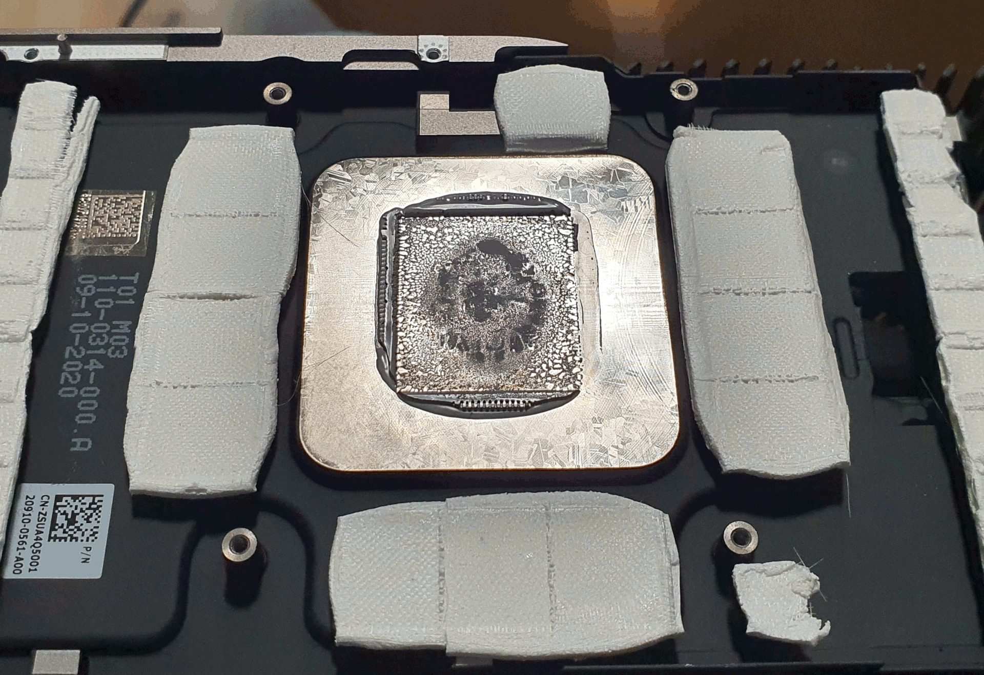

Also bei meiner FE sieht der GA102 original Kaugummi Belag schon irgendwie nach der vom Igor angesprochenen Thematik aus o_O
... mal sehen wie das mit dem Alphacool Kühler wird.
Ja habe das Problem bei mir auch sehr stark.
Habe aber meinen Wasserkühler jetzt ein paar mal montiert und jetzt ist alles gut. Delta von 10 Grad bei 400 Watt. Besser wird es nicht mit dem gebogenem 102 Chip
Mal ne "dumme" Frage: wenn das BP so heiß wird, kann man eventuell Probleme mit PETG Tubes bekommen, wenn diese direkt hinter der BP lang laufen (bei einer vertikal montierten GPU)? Dann vielleicht lieber eher Acryl nutzen oder denkt Ihr, dass die Wärmeabstrahlung nichts aufmacht?
hatte meine karte fuerne stunde in isopropyl getaucht und mitner feinen buerse mehrmals gereinigt, das weisse zeug ging immer noch nicht weg.
Wenn das Ding so schepp ist, wird LM wohl eher ungünstig sein ? Oder reden wir hier nur von minimalster Beugung so das LM das ausgleichen kann ? Ich würde schon gerne wieder LM verwenden.
LM auf der FE ist kein problem

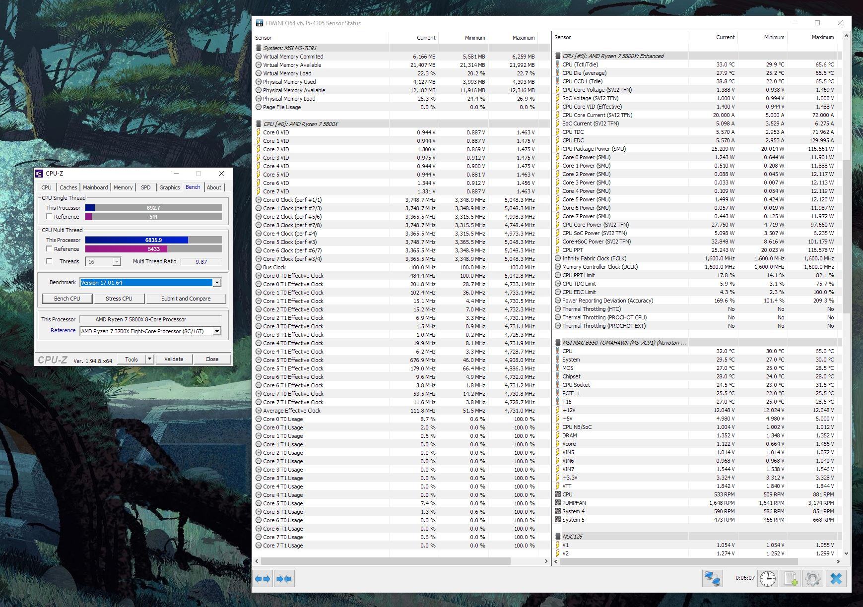

Welchen ZEN3 hast denn verbaut? Bin gerade dabei mich mal bissel mit der CPU zu beschäftigen, denn die 3090 soll ja ordentlich "befeuert" werden. :d
Ich habe einen 5800x der toll läuft. Durch den curve optimizer konnte ich auch noch einiges an "effektivem Takt" rausholen. Als Zocker CPU werde ich den 8-Kerner wohl ein paar Jahre behalten bevor der zum Flaschenhals wird.
What did you do to compensate for the bending of the chip?
Use a very thick paste. Thermalright TFX, Thermalright TF8 or Thermagic ZF-EX (This EX paste seems to be from the same factory or supplier as Thermalright TFX...feels, looks and acts and performs exactly the same (dont look at the youtube videos--end users tested them both, they are the same). These pastes will not leave hot spots on the GPU. TFX is the best paste. Liquid metal is a risk on this die.
Der Chip bleibt ja schön kühl ,die Rückseite ist doch das Problem..
Habe mir da im Originalzustand weniger Gedanken gemacht, da für mich ohnehin fest stand das hier ein Wasserkühler Abhilfe schaffen wird. Der Anblick beim zerlegen der Karte hatte mich nur gleich an Igors Video erinnert.
Meinst du die Wärmeleitpad Rückstände auf den Speichermodulen?

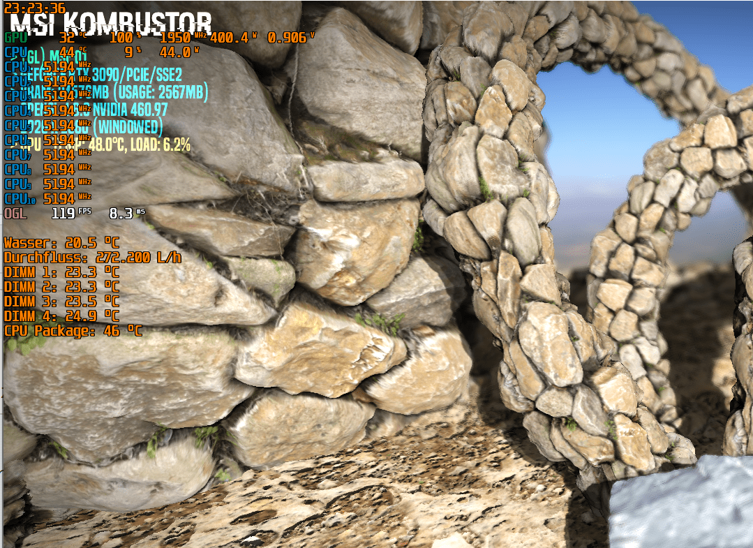

@Eiswürfel
Wieviele Pumpen hast du denn im System bei 272l/h Durchfluss? :eek:
20Grad Wasser, Chiller FTW?

@Eiswürfel
Ich habe aktuell 2 Pumpen am Laufen. Eine DDC und eine D5.
Hab den Rechner gerade angemacht ja. Hier sind es 18 Grad im Raum. Nein Kein Chiller. Habe 4 480mm Radiotoren. Habe 2 mal 2 in Reihe und die beiden laufen Parallel. Um den Durchfluss im Radiator zu reduzieren und die Kühlleistung zu erhöhen und den Druchflusswiderstand zu reduzieren.

@Eiswürfel
Alles klar, bei 2 Pumpen kein Wunder. Zieh mir mal eben den Kombustor und vergleiche dann auch mal. Mein Delta bewegt sich zwischen 12-14°K. Mal gucken wie es sich mit Kombustorlast verhält.

MSI Kombustor, windowmode 4K + 8xTesselation - nach 40 Min. des Wahnsinns kommt der Moment, wo man im Schrank die Badehose sucht ... :fresse::lol:
Habe es so eingestellt, das quasi immer die 390W PL voll belastet werden. Verbrauch lt. Verbrauchsmesser nur Rechner, ohne Moni und ohne 5.1 Soundanlage = konstant 600W :fire:
(PS: Die 29°C Raumtemp kommen daher, weil ich den Tempfühler mal in die Mo-Ra-Ecke halten wollte. Dumm das ich ihn direkt vorne angefasst habe, daher die 29°C^^)
Furmark 3.0 quasi ... :d
edit:
Delta von 15°K (GPU-Temp zu Water-Outtemp) für 40 Minuten Dauerfeuer geht klar denke ich.
