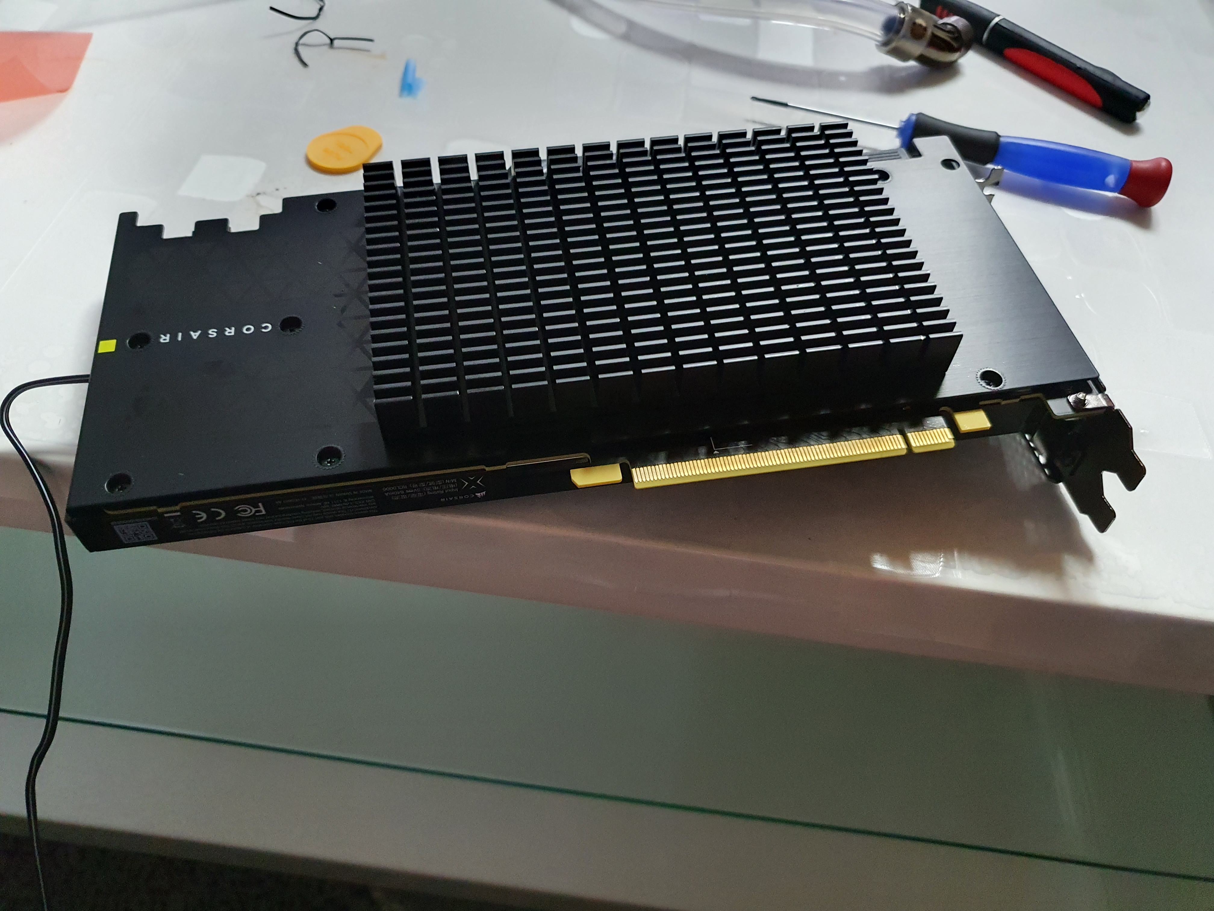

Bin mal gespannt, wie heiss die passive BP mit Wakü wird
Was mom. angeboten wird, stellt mich nicht zufrieden. Optik ist nicht alles
Der Kollege der hier nen großen Passivkühlblock auf die Backplate geklepbt hat hatte schon Recht, aber elegantere Lösungen wären schöner..

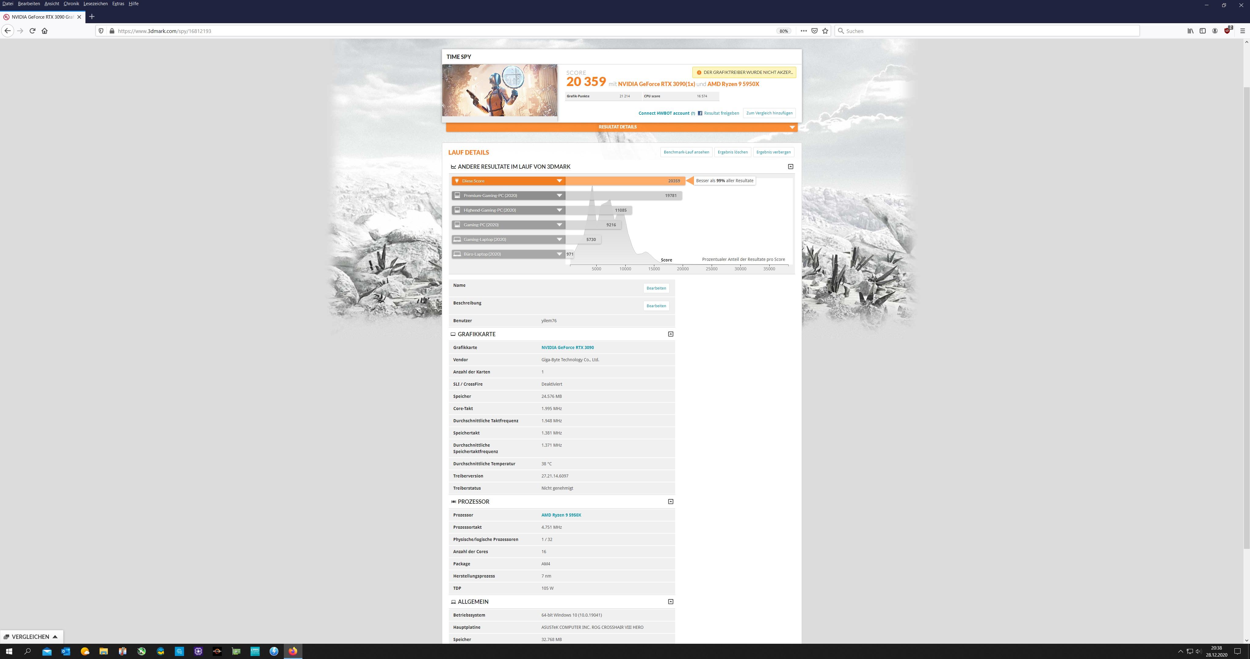

Hier mal Timespy.
Hotfix Treiber wird nicht akzeptiert.
Hier schwanken die Taktraten ziemlich stark, Karte wird t.w. gar nicht richtig ausgelastet.
Treiber max. Leistung eingestellt, auslastung schwankt t.w. zwischen 70-98%

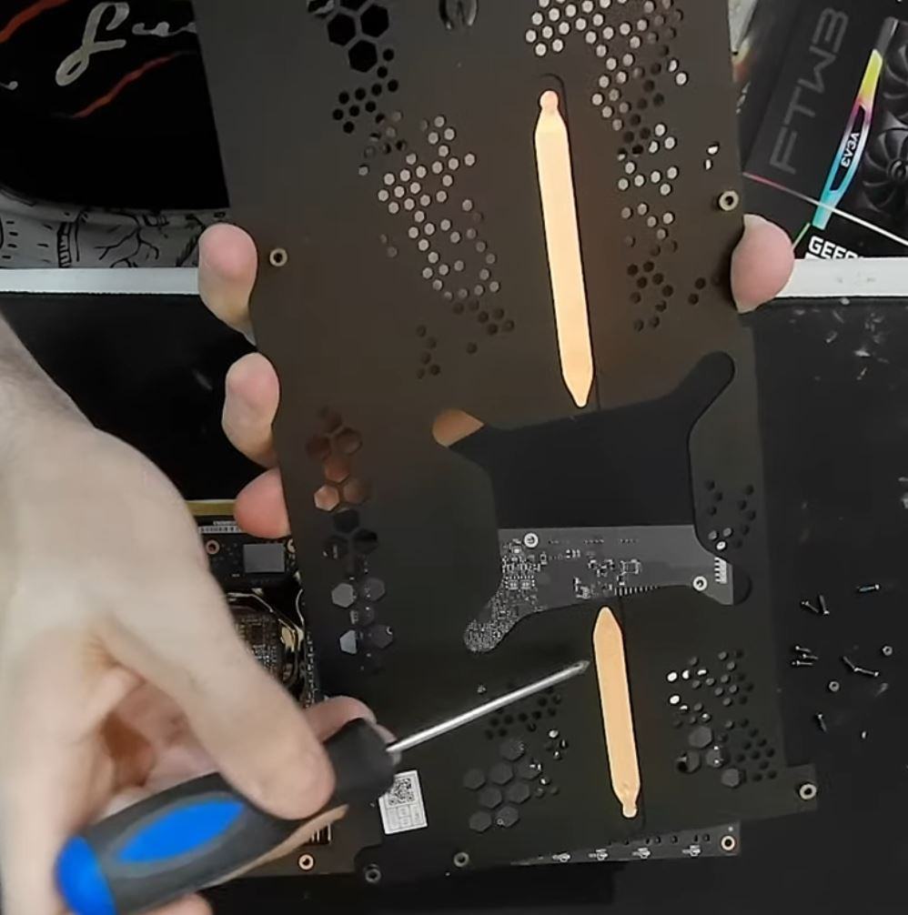

Wenn es schon kaum aktive BPs gibt, hätte man BPs mit viele Kühlfinnen anbieten sollen
Und keine Ahnung, warum Aqua Computer die Heatpipe so weit hinten (weit von der GPU) angebracht hat
Da gibts kaum was zu kühlen, wenn ich mir die Bilder der Wärmebildcam ansehe

Hier mal Timespy.

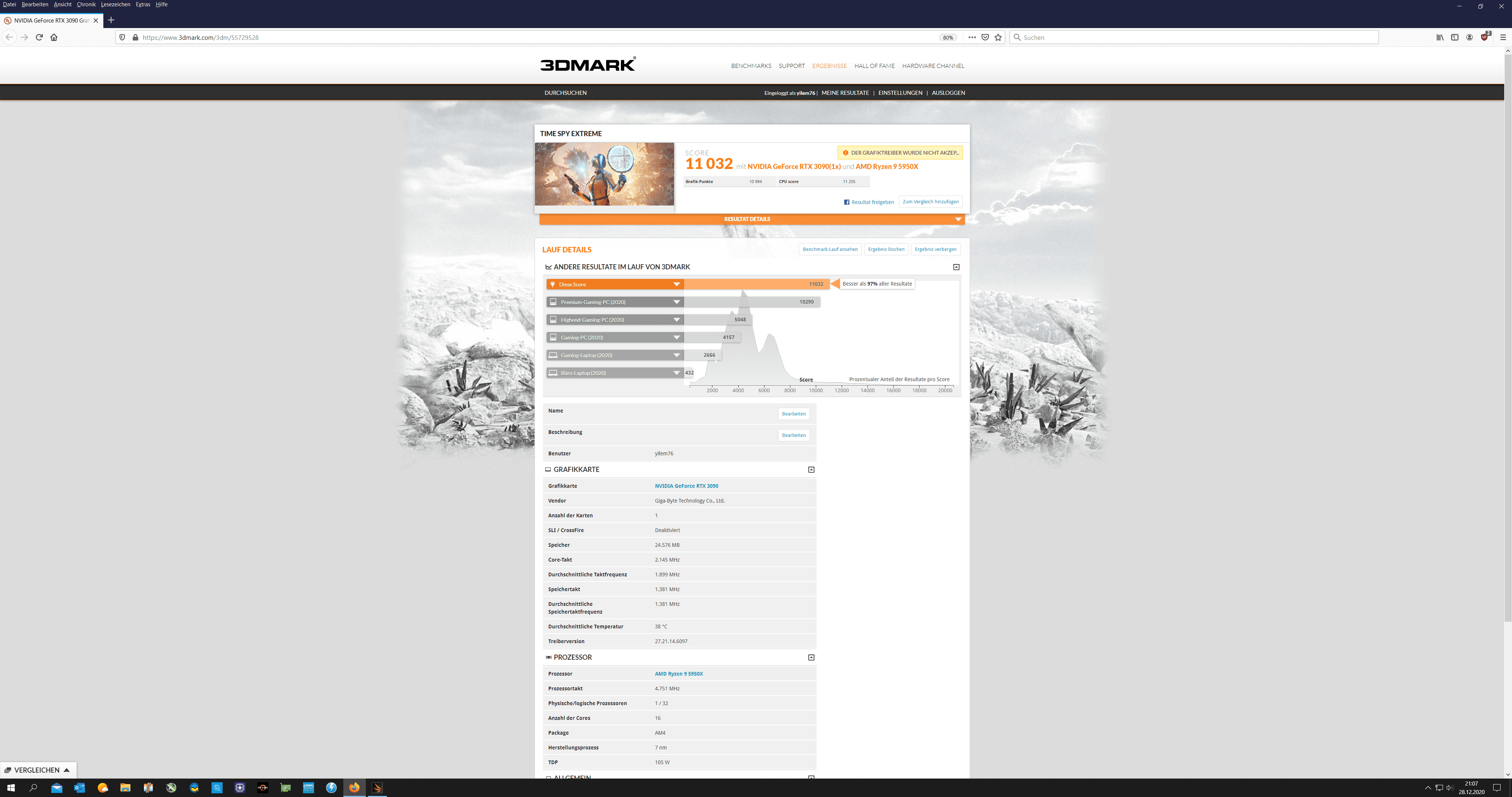

Mach Timespy Extreme ;-)

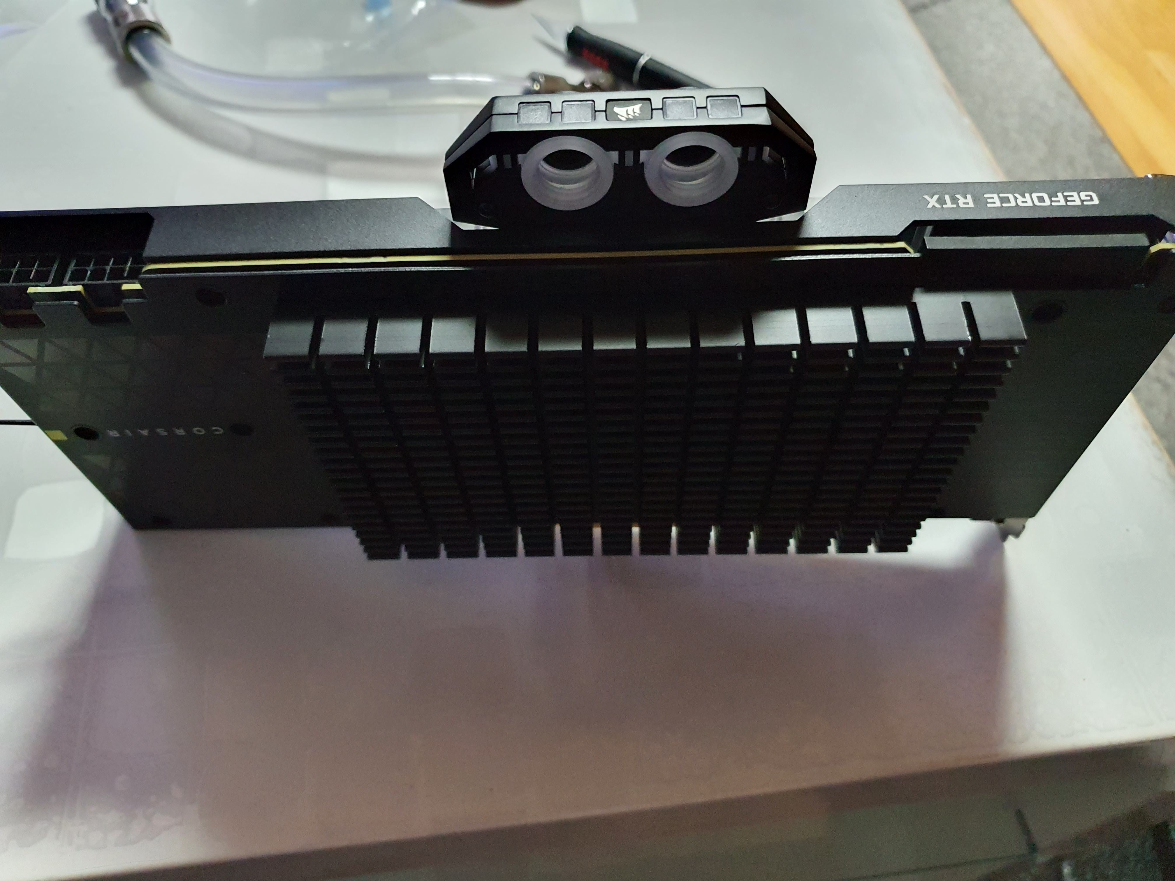

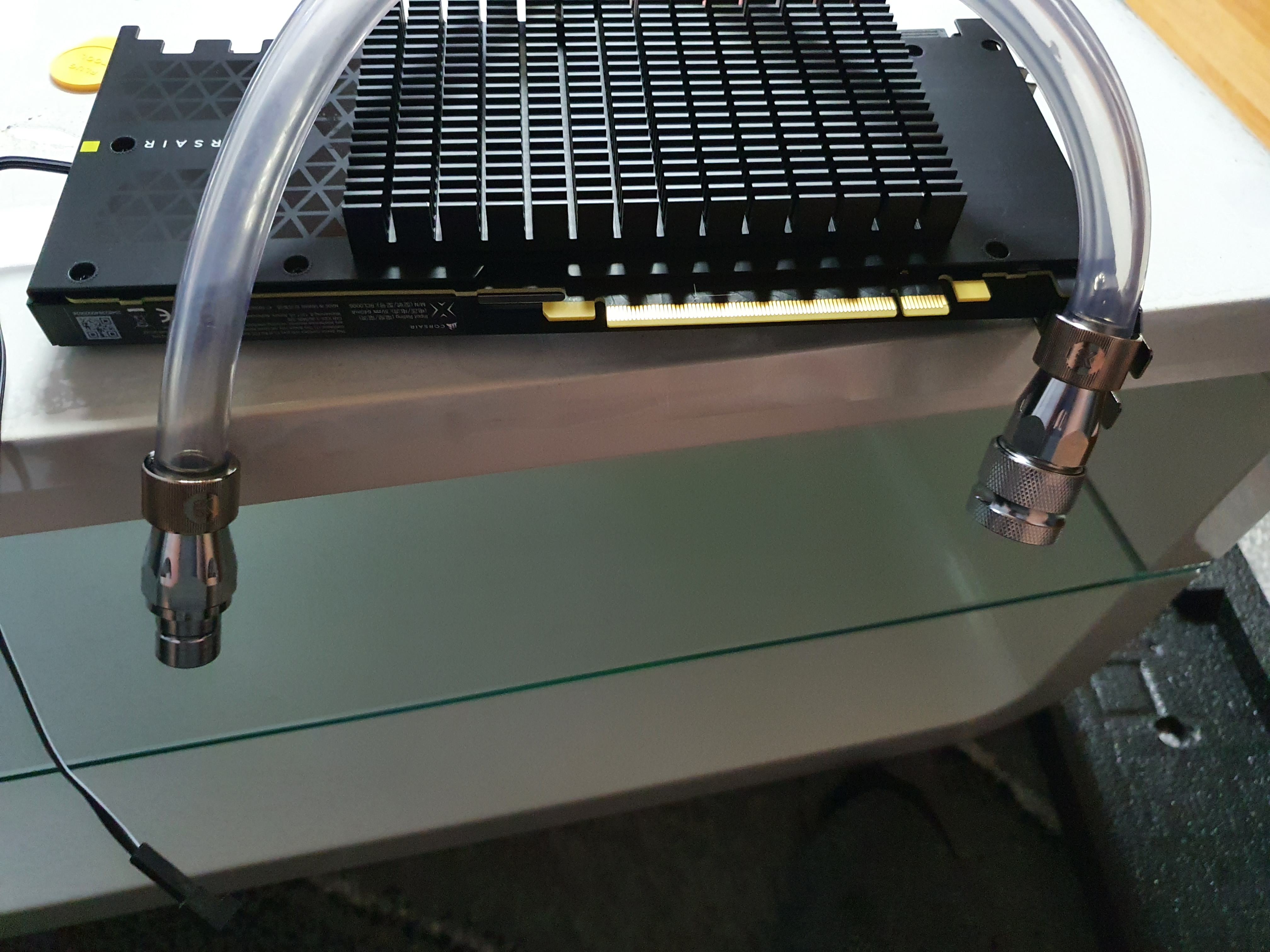

Karte ist bei mir Vertikal eingebaut und von Block sieht man gar nichts.
Ohne Block kann man die BP fast nicht anfassen, mit Block keine probleme.
Die Hitze wird schön abgeführt.

Hast die Möglichkeit Temps zu messen ?
Falls nicht:
Interessant sind diese ultraflachen Heatpipes :oops:
Die Löcher sind als Oberfläschenvergrößerung bzw Hitzeduchlass ja schonma nen guter Anfang. EVGA hat das bei der FTW3 Backplate auch gut gelöst meiner Meinung nach.
Ja gekühlt werden muss direkt über Chip und beim Ram drumrum.
Wird die Backplate mit Block irgendwie von nem Luftstrom getroffen bei Dir im Case?

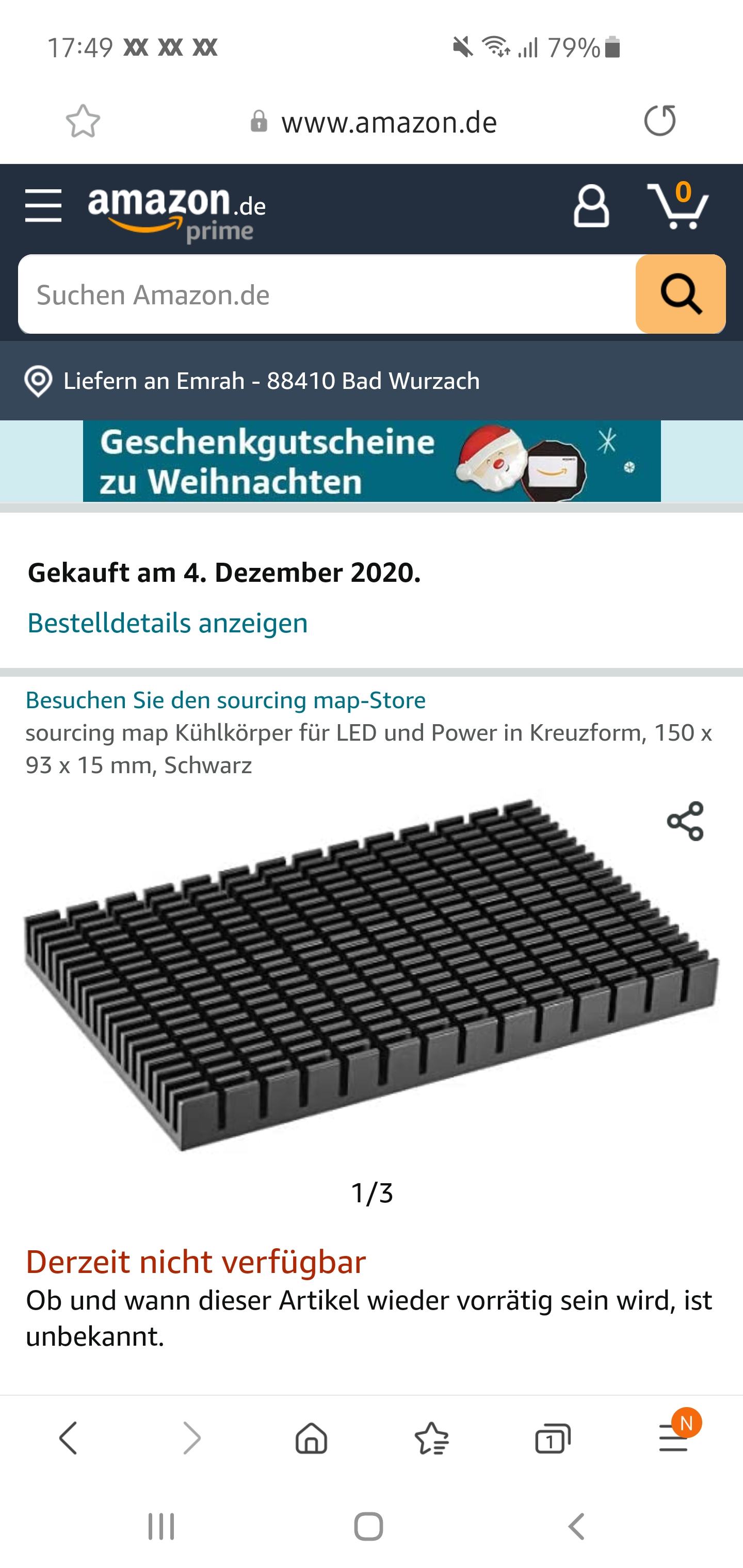

ich weiß Du hasts schon mal gepostet, aber bei 12400 Posts schwer zu finden: Wo gabs den Block nochmal, und hast Du ein WL-Pad verwendet?
Block gibts bei Amazon.
Direkt gekühlt wird es nicht, da kommt eher die warme Luft von den vorderen Radiator.
Messgerät kann ich mal von Geschäft mit bringen aber messen wird schwer sein denke ich weil die Karte vertikal eingebaut ist.
Hier einmal TSE.
Hier passt die Auslastung:-)
Streiche das "fast" mal weg. Keine 3 Sekunden und die Finger sind gar. :fresse2:
Überlege auch mir so einen passiven Block zu holen oder gar mit Wakü was. Dann wäre aber wieder Aufwand da... Löcher in BP bohren um den Wakühler mit Senkschrauben zu befestigen wäre noch der kleinste Aufwand^^.

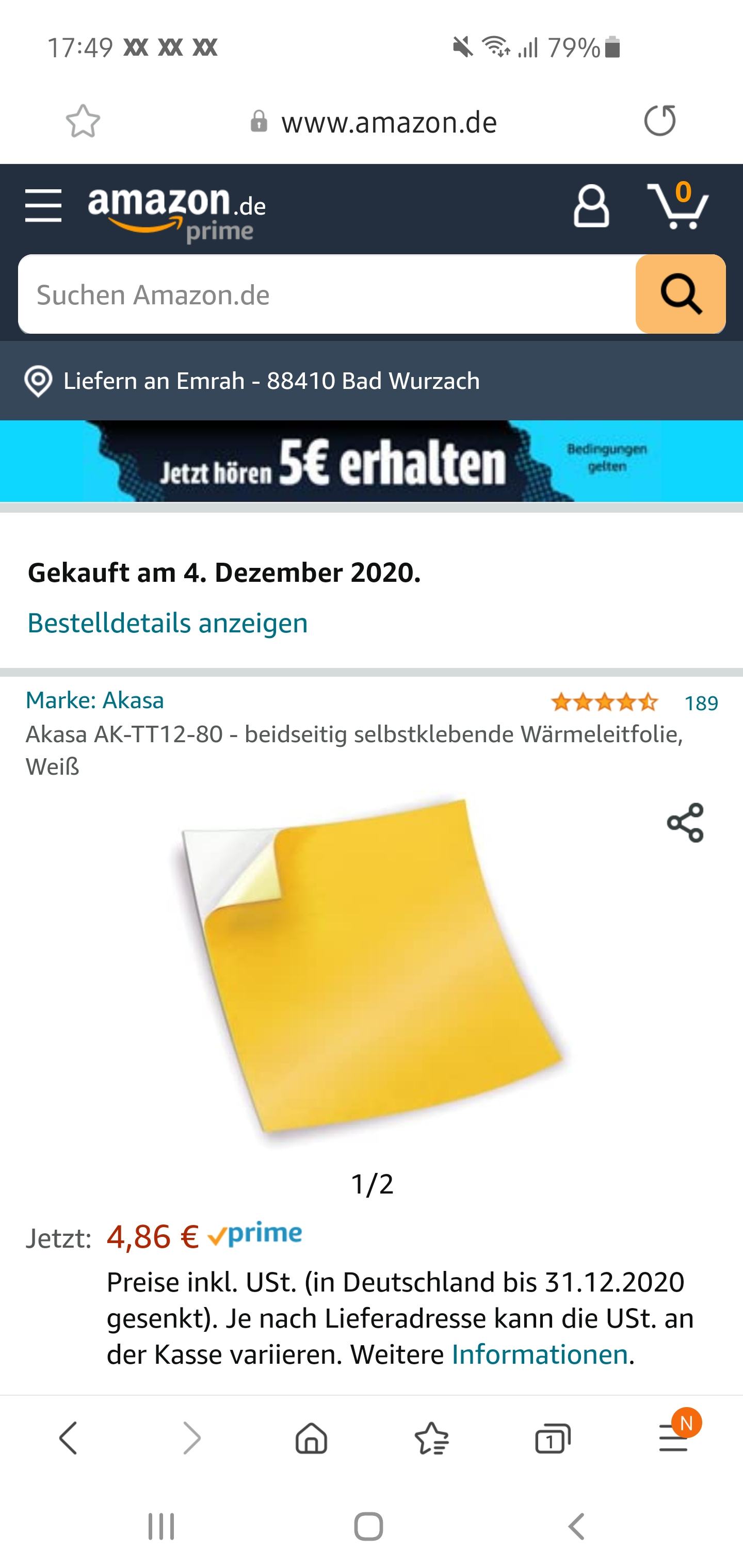

Gibts zu den Passivkühler sowas wie selbstklebende Wärmeleitpads dazu?
Ich sag nur 48CX ;)(y)
Verbrennungsgefahr, weil hot!
Wie haben Sie es gesichert? Was wurde verwendet - Wärmeleitpaste oder Wärmeleitpad?
Hab die Bilder oben gepostet.
Gefestigt mit Wärmeleitfolie, hält Bombenfest lässt sich aber trotzdem ohne Rückstände oder beschädigung entfernen und wieder kleben.
Haben Sie den Unterschied vor und nach der Installation bemerkt? Danke für die Info!
Gemessen hab ich nicht aber wenn ich jetzt BP anfasse merkt man schon ein riesen unterschied.
Fand die Lösung am einfachsten und günstigsten, dauert keine 5min.
und kostet kaum was.
Nee, hab nix da. Geschätzt 60-70Grad!? unter Last natürlich^^
Danke yilem76, gerade mal den Kühlkörper + Pads geordert. Kommt auf jeden fall auf die Backplate vom EKWB.

Delta hab ich so zwischen 9-10°
Stromverbrauch weiss ich nicht genau, hab ein 390W Bios drauf die wird auch ziemlich ausgereizt.
