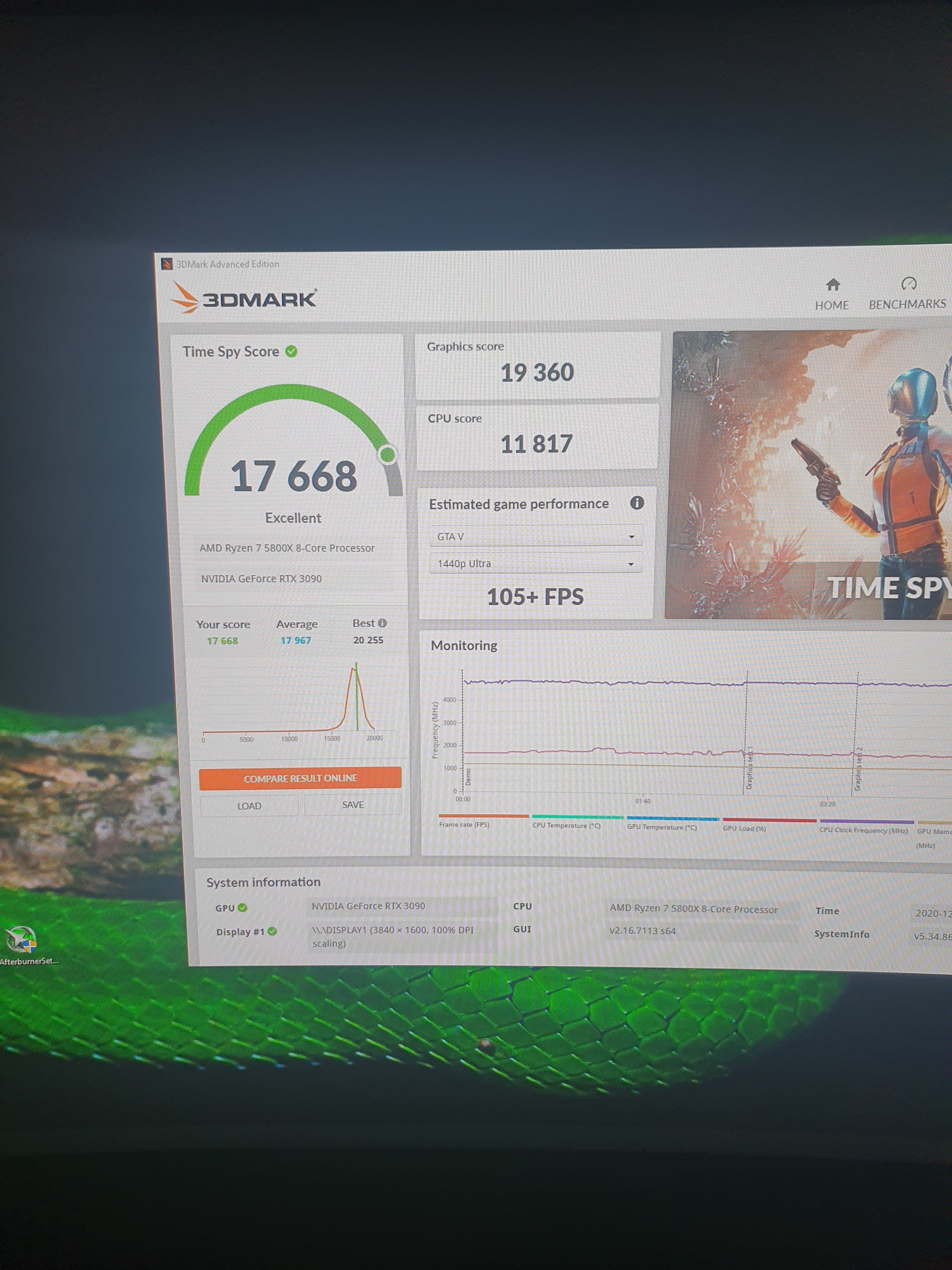

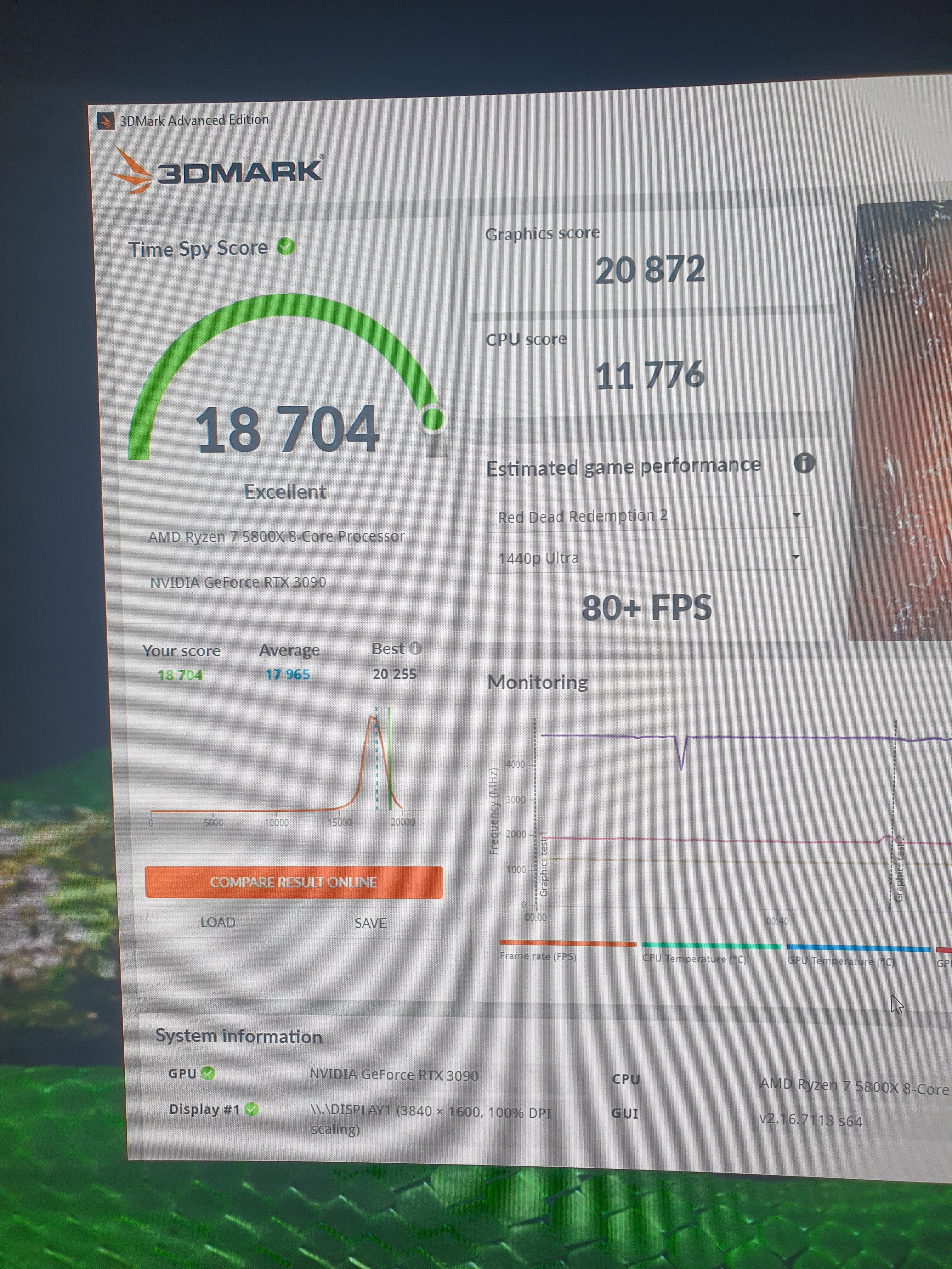

Hier mal Ergebnisse meiner 3090 Fe im Timespy,
ohne Oc Graphics Score 19360, mit Oc 20872, sind das Ok Werte für ne 3090 Fe?

Guru 3D hatte 20144 Graphic Score bei der Stock FE. 800 Punkt weniger sind schon ein Pfund.
@Thrawn: Was macht denn die FE bei Dir Stock und OC?
puhh ok was kann das bedeuten? ich hatte halt im treiber nix optimiert, meine karte schafft halt im timespy stock auch nur 1780 mhz
also ungefähr 150 Seiten zurück hatte ich die gepostet, habse aber aufm andern PC gespeichert. Schaue mal,d auert aber noch 1 oder 2 Tage.
Meine ist kein OC Wunder, aber zufrieden bin ich trotzdem. Über + 45 Mhz gings nicht, aber normales OC ohne vgpu Änderung und ohne UV.
Ja
Kann sein, dass Punkte und Takt zusammen passen. Aber dann ist für mein Empfinden auch der Takt zu niedrig.
20387 Punkte bei VideoCardz.
20144 bei Guru 3D.
19746 bei Tweaktown.
19360 bei Andi0138.
Ja, aber die meisten Redaktionen benchen im offenen Benchtable=Kühler=Mehr Takt=Mehr Punkte und hier nichtmal die restliche Konfiguration, d.h. hintergrundanwendungen, CPU OC, RAM usw. berücksichtigt. Die Strixx mach @Stock aus der Packung auch nur 19900 Punkte bei mir, erst im oc bios rockt die alles ab...
Paar Pünktchen mehr bekomm ich ja schon zusammen. Ist jetzt aber auch kein Top Score.

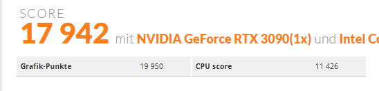

Die Werte hätte ich gerne-komme grade einmal auf 15600@Stock immo mit nem Threadripper 1950X auf 3,7 und RAM auf 3333 MHz
Der Graphic Score sollte CPU unabhängig sein.
