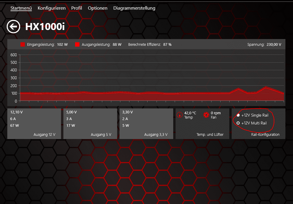

Kann mal jemand ruckelfreies hier sagen welches Netzteil er so verwendet? Würde gerne eines testen wo jemand hier im Forum 100 Prozentig keine Probleme mit der 3090 hatte und auch keine Ruckler hat. Danke
Welchen Info die du noch nicht hast benoetigst du denn ?
Was genau ziehst du denn video mit an mehrinfos aus nem 1min30 video mit 3 spikes ?
Der Infogehalt Bleibt doch derselbe.
Ok, dann lebe halt mit den Rucklern... Nochmal hole ich nicht aus. Bin raus.
Corsair Hx1000i ist allerdings sehr schwer zu bekommen zu nem fairen kurs und ist übrigens kein reines Singelrail Netzteil, es ist digital wählbar.
Corsair HX850i PC-Netzteil​
Keine Ruckler bei mir
Enermax MaxTytan 1250W - ebenfalls keine Probleme

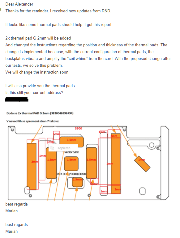

EK hat das Problem mit dem extremen Spulenzirpen endlich gelöst:
Heute Abend gleich mal testen.

Dann hau ich mal EKWB an wegen dem Thema!
