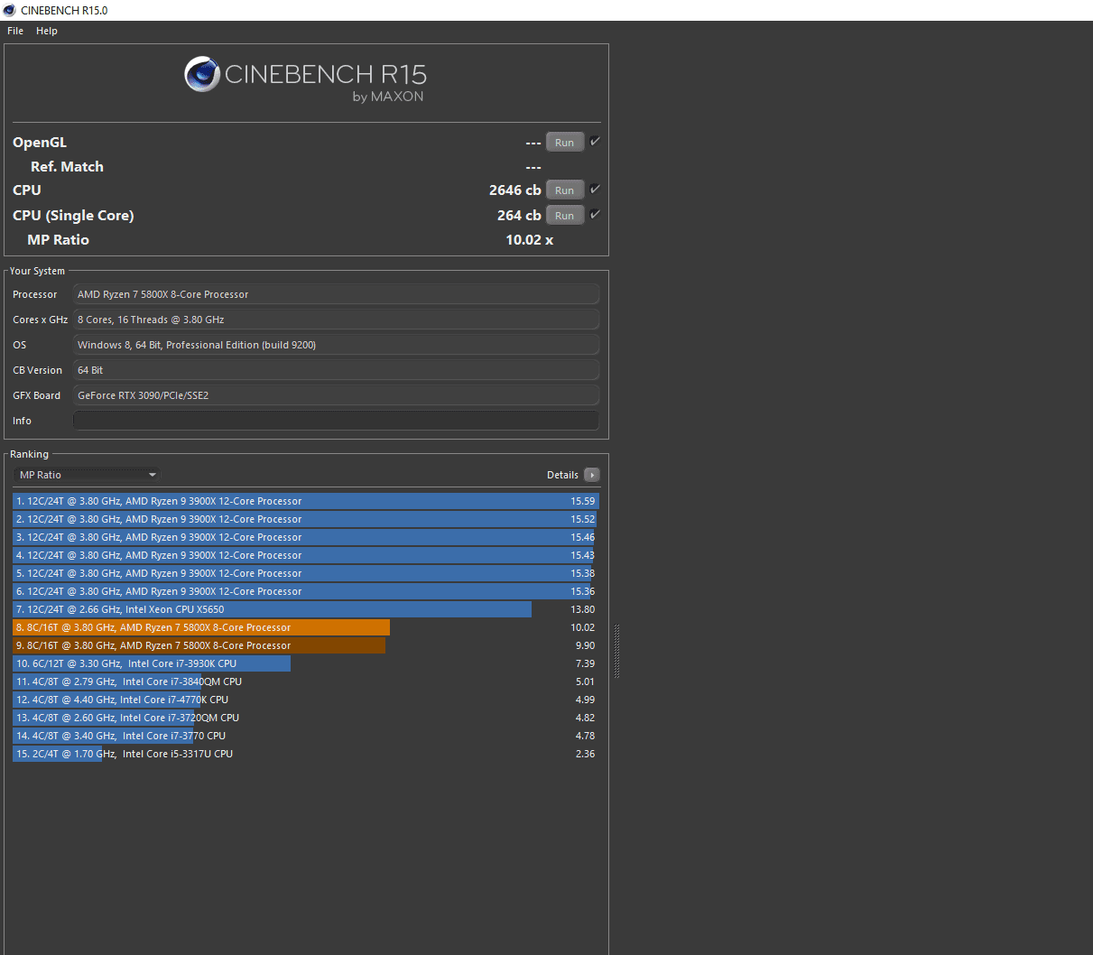

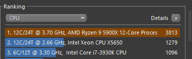

Was macht er denn so in CB15. Ich habe keine Ahnung mehr von AMD und das System ist noch im Aufbau aber eben, ohne richtige Optimierung:
Bin noch am TEsten, das dauert nochne Weile.. Melde mich
Im Multicore überrhol ich natürlich keinen 5900x, aber evtl 5800x..

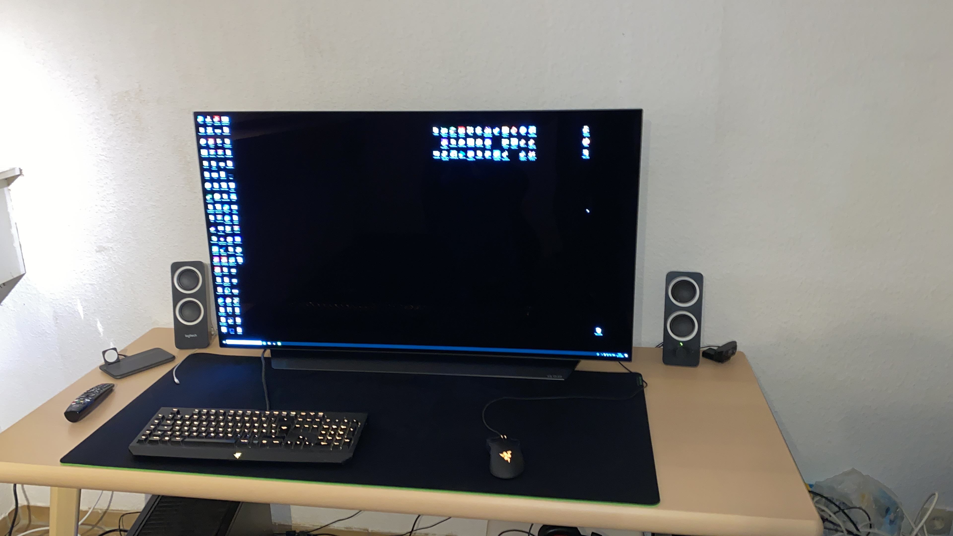

Ich habe mir mal den 48“ OLED von LG geholt.
gsync und 120hz in 4K.
Das ist nicht nur das geilste Spieleerlebnis, was ich je am PC hatte, sondern auch keine Lüfter mehr zu hören von den 144hz 4K gsync Monitoren :) haha

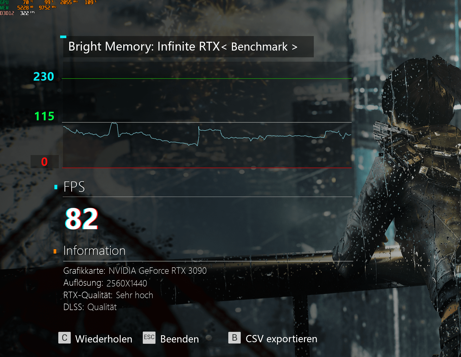

Bright Memory lastet die Karte auch irgendwie nicht so ganz aus, kann das sein? Bekomme dort mit UV (0.881v 1920Mhz) auf 79FPS.
Ohne UV, 114%PT und +150GPU auf 82FPS.
In wirklich fordernden Games sieht es genau andersrum aus, da taktet die Karte deutlich runter ohne UV, teilweise sogar unter 1700Mhz.

Doch BM lastet ganz aus, siehste ja auch wenn da im AB overly 99 % steht. Es kommt aufs Game an, unabhängig von der Auasltungsanzeige. Bei Tom Raider hab ich bei 99% Ausalstung 1950 Mhz, bei Metro Exodus min 100 Mhz weniger..
