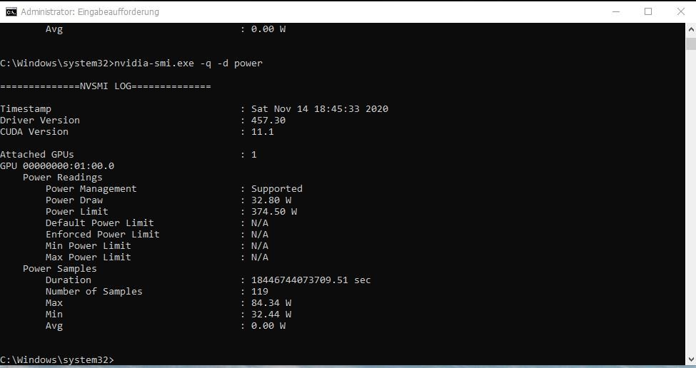

@TobiWahnKenobi
Was mach ich falsch oder liegts an der Board/Karte-Combo? Zeigt vieles nicht an. :confused:
wird dir auch in GPU-Z angezeigt - Reiter "Advanced" und dann im Dropdown "NVIDIA BIOS" auswählen.
