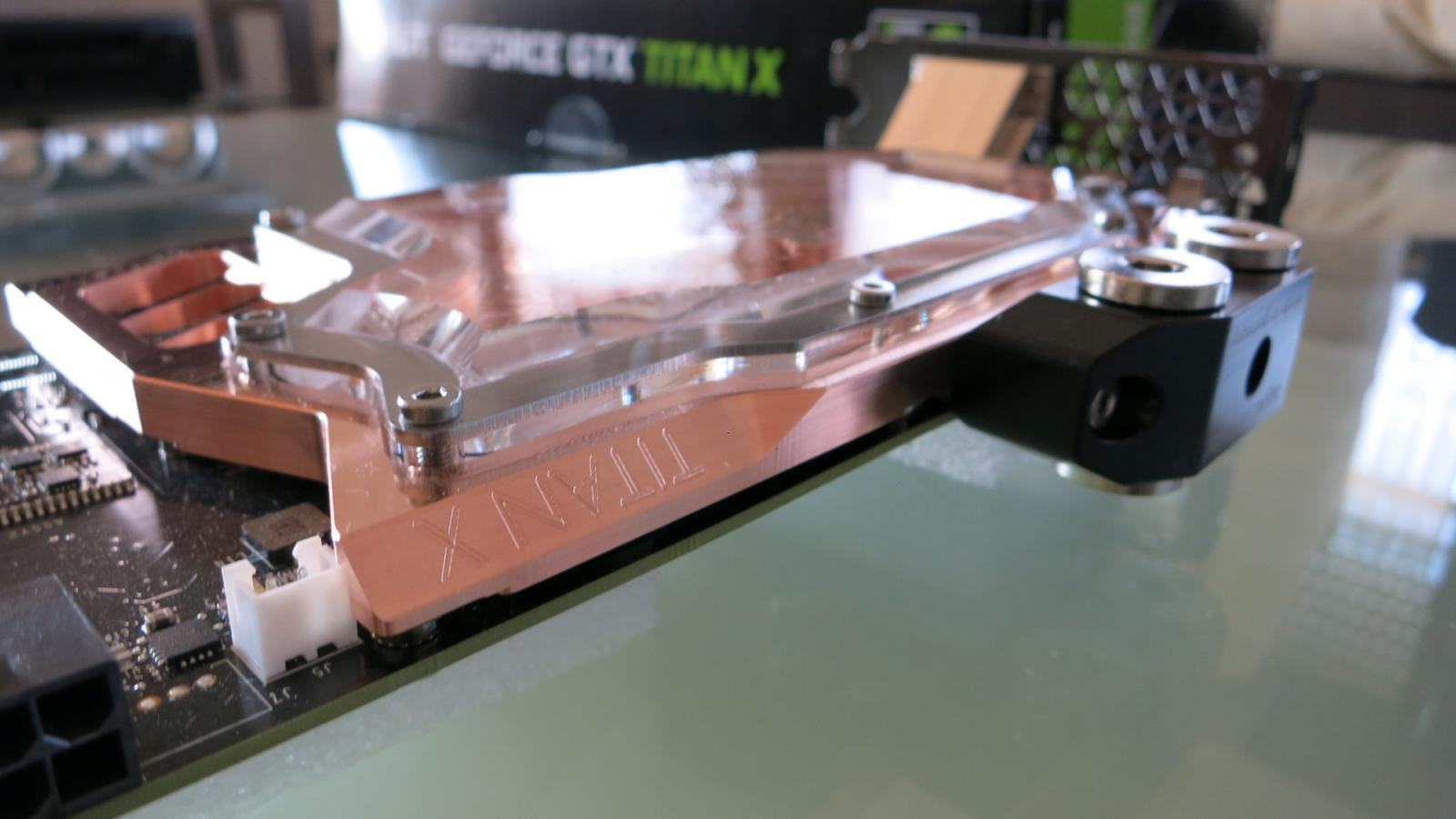

Ich freu mich jedenfalls heute Abend meine TX waterchilled einbauen zu können :-)
