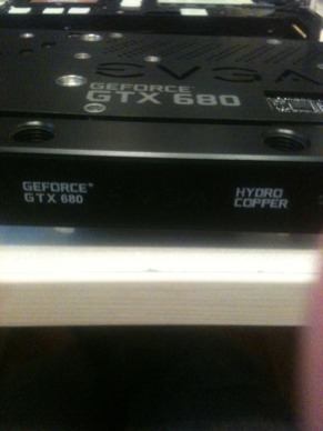

Welcher ist der einlass von der Karte
Ich glaube es ist der Linke oder ?

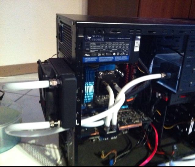

Bilder von meinem kürzlich passierten Umbau der Karte. :)
Allerdings sieht mein Plan vor ein neues Gehäuse in naher Zukunft zu besorgen :-)

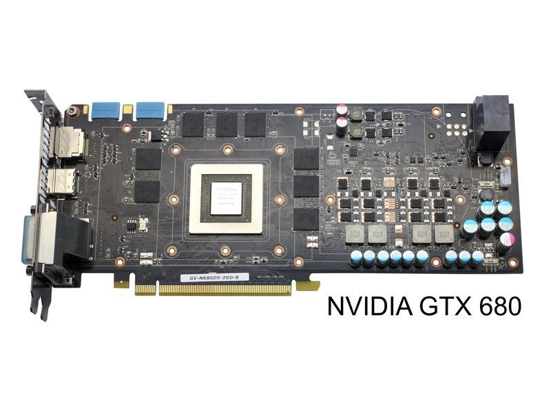

680:
Die Spawas liegen ohne "Barriere" neben dem Chip. Kondensatoren sind an der Unterseite und zwei oben, die bei allen Kühler frei gelassen werden.
670:
Die Spawas liegen unter dem Passiv-Kühler und vom Chip aus gesehen hinter einer Wand von Kondensatoren.
Frage ist natürlich wie wichtig es ist die Spawas zu kühlen, aber beim Referenz PCB wäre es wohl garnicht so schlecht. Bin gespannt wie die ersten Lösungen aussehen.

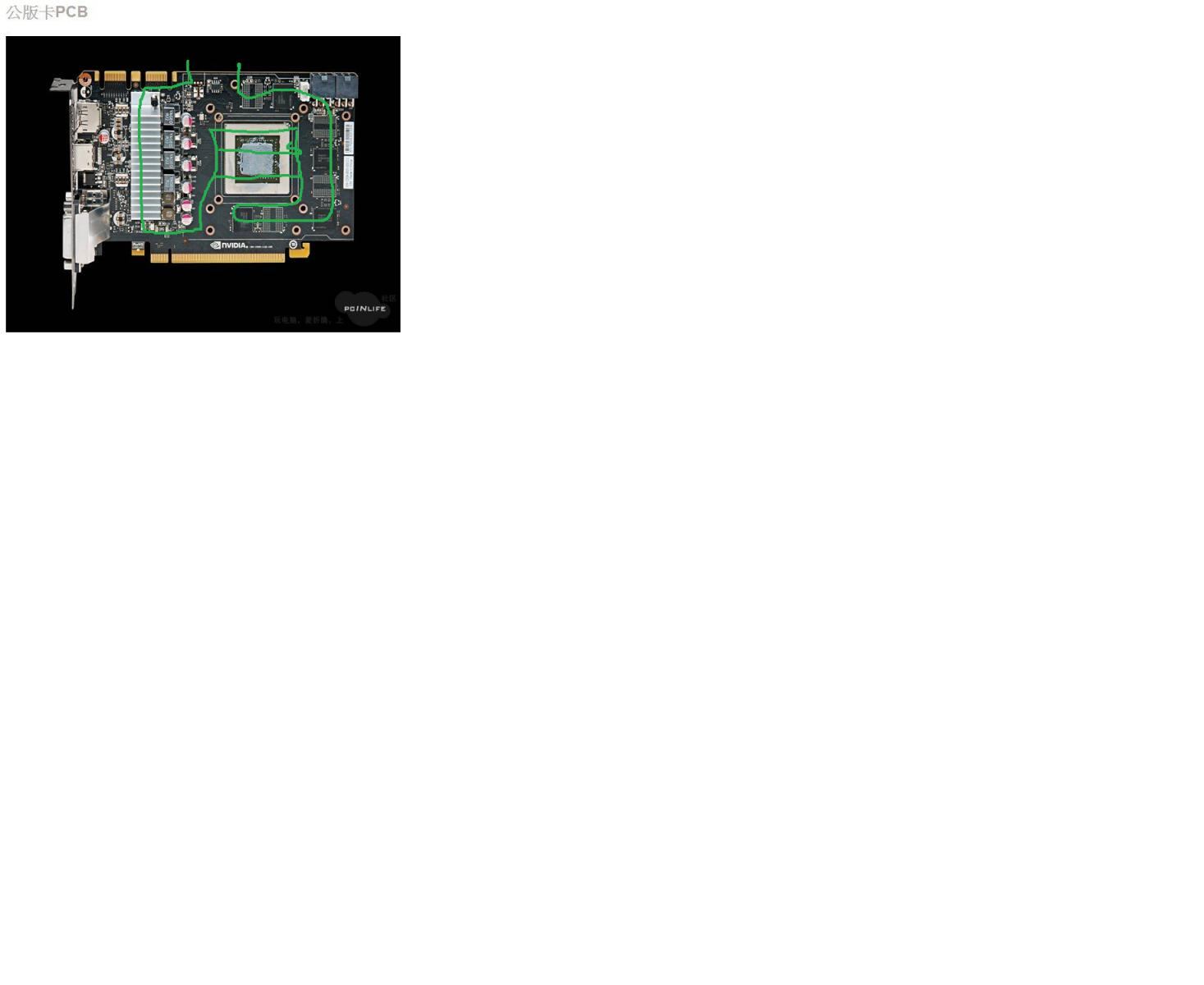

Mal schnell "gepaintet"
Wo ist das Problem Neuro?:d
Du brauchst doch keinen Kanal der so breit ist wie die Donau und zwischen SLI Pin und Kondensator ist doch noch genügend Platz um dort nen Kanal durchzulegen
Du musst das ganze aber auch abdichten können. Es ist also nicht der Kanal sondern einer oder mit Aussparung sogar zwei umlaufende Nuten die dazu kommen.

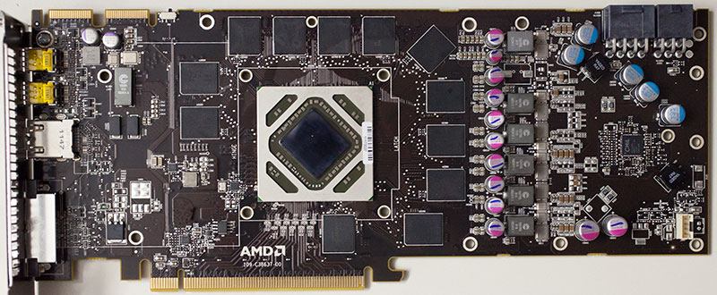

Kann´s sein, dass Du seit Jahren nur NVidia-Karten hast? Bei den AMD-Karten ist das seit langem so angeordnet (nur spiegelverkehrt auf dem PCB) ... und es gibt auch für die Wasserkühler ;)
Quelle: Techpowerup
Joa, zu AMD hab ich da nicht rüber geschielt. Da wurde es auch anders gelöst, also zweigeteilter Kühlkörper. Werden wir dann wohl bei der 670 Referenz auch sehen.

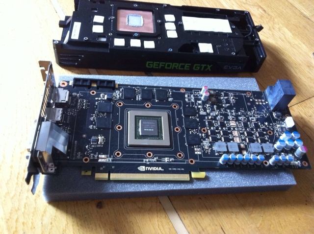

aaaalso :
man kann einen referenzkühler ala koolance gtx 680 auf die palit 4gb schnallen ! :d
ABER :
man kann bei der gpu keine wlp nehmen, da der abstand zu groß ist.
beim koolance liegen 2 pads dabei...einmal 0,5 oder 0,7mm dicke und einmal 1mm dick. das 0,5er reicht soweit überall, nur bei den spawas muss das 1mm dicke genommen werden.
auch die ek backplate passt
nur hat meine graka irgendwie ne mache...produziert bildfehler en masse (auch unter luft) :(
schicke sie nun ein - hoffe nur, dass die wegen dem aufkleber auf der einen orig schraube keinen stress machen :(
aaaalso :
Haaah, wußt' ich's doch - alles andere hätte mich gewundert - ABER
ABER :
Heißt das nun, daß der GPU-Chip tiefergelegt ist, als bei den Referenzkarten? Na das ist zumindest mal ne neue Variante, wovon ich bisher noch nichts gehört habe. Das ist ja der Knaller.
Also eh so wie in der PDF-Anleitung von Koolance vorgeschrieben.
Sehr gut! Somit ist der Koolance-Kühler neben der EVGA-BP auch mit der EK-BP kompatibel.
Viel Glück!
Vielen, vielen Dank für's testen und für Deinen Kurzbericht. :bigok:

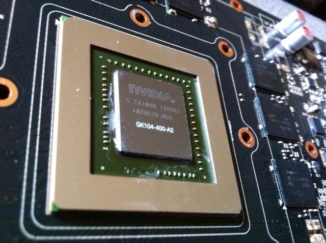

Es geht mit GPU @gpu-only - sogar ziemlich gut :d
