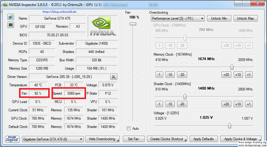

Hi,
kann man irgendwie die Lüfter Einstellung bei der GTX 470 SOC auf 100% bekommen?
Die Lüfter laufen bei eingestellten 100% nur mit 92% und ca.3000rpm hatte schon davon gelesen das die Lüfter normalerweise bis 3400rpm gehen.

@Dark_angel
Fanspeed ist im Bios
Min. 30%
Max. 100%
Sollte also alles so funken wie es soll.
Das ist ja merkwürdig, wenn ich das nicht gelesen hätte (weis nicht mehr wo:wall:) Das die Lüfter auch mit 3400rpm ihren dienst verrichten könnten, wäre ich gar nicht drauf gekommen, zumal auch nur 92% angezeigt werden, könnte es sein das die 100% als Notschaltung gedacht ist.
Ja hatte ich schon, gleiche in grün, na ja muss ich mal schauen.
Danke dir Trotzdem.:wink:
