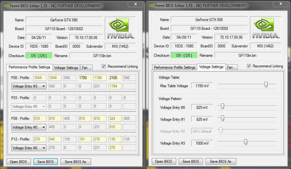

Siehe Anhang.
Screenshot zum Überprüfen angefügt.
Ob die 0,82 V so gehen, kann ich nicht sagen.
ciao Tom
  • GF110m.zip
Ich habe mich mal herangewagt das bereits modifizierte Bios (Thx@Edgecrusher86!),
zu bearbeiten.
Die Karte war bereits im P8+P12 Modus auf 0,825V herabgesenkt (von 0,963V).
Nun habe ich versucht die 3D Spannung von 1,000V auf 0,95V zu senken:
Meine Frage:
habe ich alles so richtig eingestellt?
Oder seht Ihr noch etwas, was man unbedingt beachten/bedenken sollte?
Vielen lieben Dank!
BTW: zumindest zeigt Afterburner die 0,950V an :)
UND:
Gibt es einen Grund warum ich nicht unter 0,825V gehen kann?
Bin bis auf 0,800V runter und habe das Bios geflashed, aber Afterburner zeigt immer die 0,825V an!?

0,825V sind das Minimum, auch wenn man mit NiBiTor weniger einstellen kann (was wohl noch aus der GTX 200er Zeit beruht).

Bei #4 und #11 musst du, ausgehend von 1566 MHz Default-Shadertakt, 2000 statt den standardmäßig gesetzen 1645 eintragen, ansonsten passt es.
Stell die Frage mitsamt Bild doch gleich hier rein, dann spart man sich einen Klick. :d
