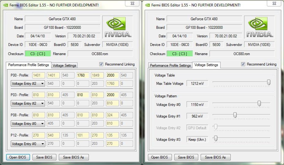

Ich hab ein kleines Problem...
Ich würde gerne meine GTX 480 auf 880/1760/2000 haben, das geht mit MSIAF auch ganz gut, wenn ich das aber mit FBE 1.55 einstelle, dann setzte ich Max Table Voltage auf 1212, Voltage Entry #0 setz ich dann auf 1150, was ich auch so brauche, aber warum auch immer...wenn ich am Desktop bin zeigt mir SMI an das es auf 1150v läuft, sobald ich aber ein Spiel starte geht es auf 1050v runter...ich würde es aber gerne haben das es im Desktop runter geht auf 0.962-1050....und wenn ich ein Spiel starte dann Solls auf 1150 gehen...ist das mach bar? Ich versteh nicht warum das nicht klappt, es soll genau andersrum klappen…echt komisch…
Oder mach ich was falsch, könnt sich das einer anschauen, wäre super lieb...
  • OC880.zip

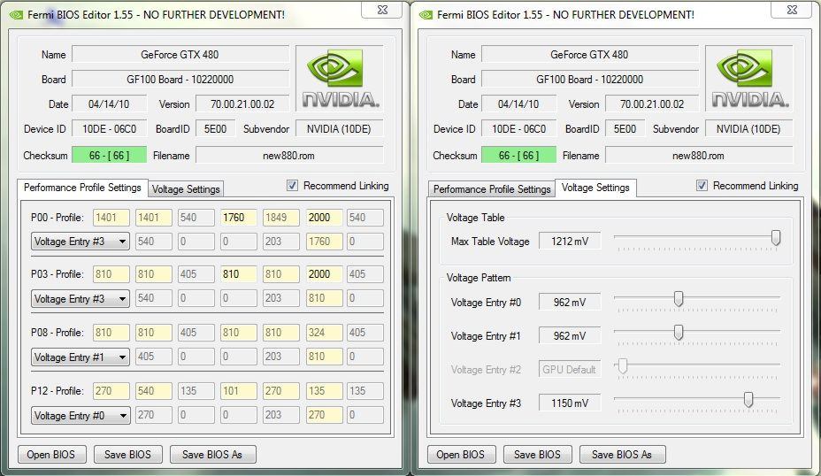

Hi UltraNSC,
schau dir bitte mal die beiden Bilder an, dann siehst du wo der Denkfehler lag. :wink:
Dies Bios sollte wohl so sein wie du es wolltest.
  • new880.zip
