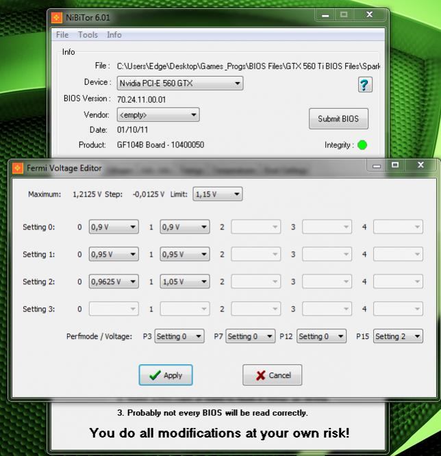

Hallo ich habe eine Sparkle GTX 560ti.
Im P0 Stat kann ich die Spannung bis 0,95V absenken.
Das ist die gleiche Spannung wie im P8 und P12 State.
Nachdem ich im nvidiaInspector minimum und maximum unlocked habe, hatte ich gedacht, das ich noch weiter runterkomme mit der Spannung.
Wenn ich die Spannung auf 0,937 für P0 absenke, wird dieser Wert nicht übernommen.
Den Lastfall habe ich mit GPUTool_CTP1 getestet
Kann mir jemand einen Tip geben, wie ich die Spannung unter die 0,95V bekomme?
Danke & GRüße
Donaldino

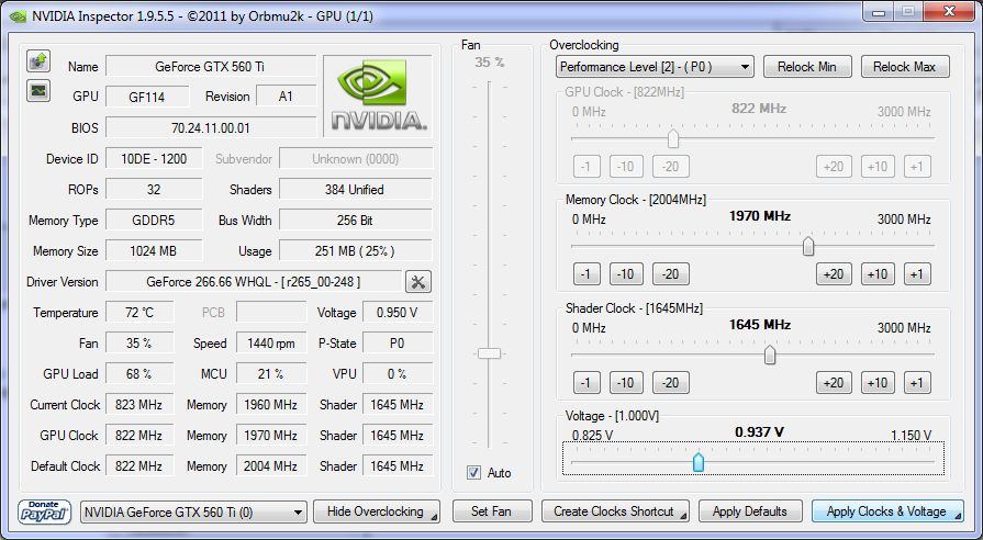

Bevor ich das Bios flashe, um niedrigere Spannungen fest einzutragen, würde ich diese gerne mit dem nvidiaInspector testen.
Gibt es dort keine Möglichkeit das es übernommen wird?
ich kann schon 0,937V eintragen, wenn ich aber auf Apply Clocks & Voltages klicke, werden wieder die 0,95V übernommen und der Wert rechts springt wieder auf 0,95V
Gibts irgendwelche kniffe, die ich misachtet habe?
Grüße
Donaldino
@ Edgecrusher86
Grüße
Donaldino
Weitere Kniffe kenne ich bei den betroffenen Modellen keine, um mit P0 unterhalb P8 VCore zu kommen. Da bleibt wohl nur der Flash übrig.
Du kannst es ja auch, wie schon erwähnt, konservativer angehen und z.B. 0.900V setzen.
MfG
Edge

Alles klar, kann man halt nicht machen, wäre eh nur zum Benchen gewesen.
Muss mal noch testen, was so geht werde wahrscheinlich nachher 900 @ 1.063 (100% Stabil) Flashen, finde ich ein guten Mittelwert zwischen verbrauch und Leistung.
Werde nacher mal schauen ob P0 auch mit 0.850V lauft. Was die Karte bei 1.20v macht werde ich nachher mal Testen.
Dank dir.

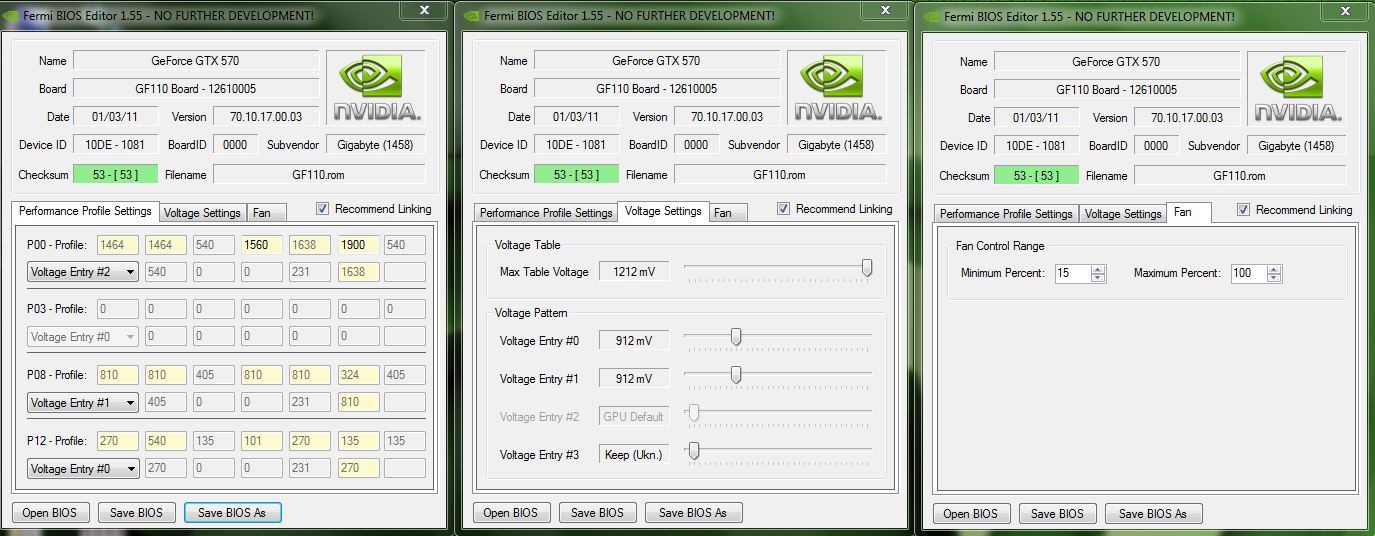

Hi!
Wäre es möglich das BIOS meiner Gigabyte GeForce GV-N570 OC-13I dahin gehen zu ändern, daß
1. die Lüftersteurung von 15 - 100 % einstellbar ist
2. die Spannung weiter als 1,1V erhöht werden kann?
Danke

  • Gigabyte GeForce GV-N570 OC-13I.zip

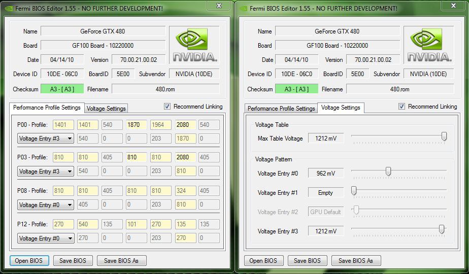

Hi Edge, deine Biosmodifikation (du hast mir die 1,2x v freigeschaltet damals) läuft super!
Würdest du mir vielleicht folgende Werte ins Bios schreiben?
Core Voltage 1,213v
CoreClock 935
Shader Clock 1870
Memory Clock 2080
Hatte diese Werte mit MSI Afterburner bisher am laufen mit meinen 480SLIWakü ;) ... wie gesagt, die 1,213v hattest du schon damals reingeschrieben.
Damit ich keinen Afterburner mehr brauche ;)
Wäre super! Danke

Hallo toyzruz,
bitte schön:
MfG
Edge
  • GTX 480 (WaKü) - BIOS 70.00.21.00.02 @ 935-1870-2080 MHz @ 1.213V, Max Voltage unlocked.zip
