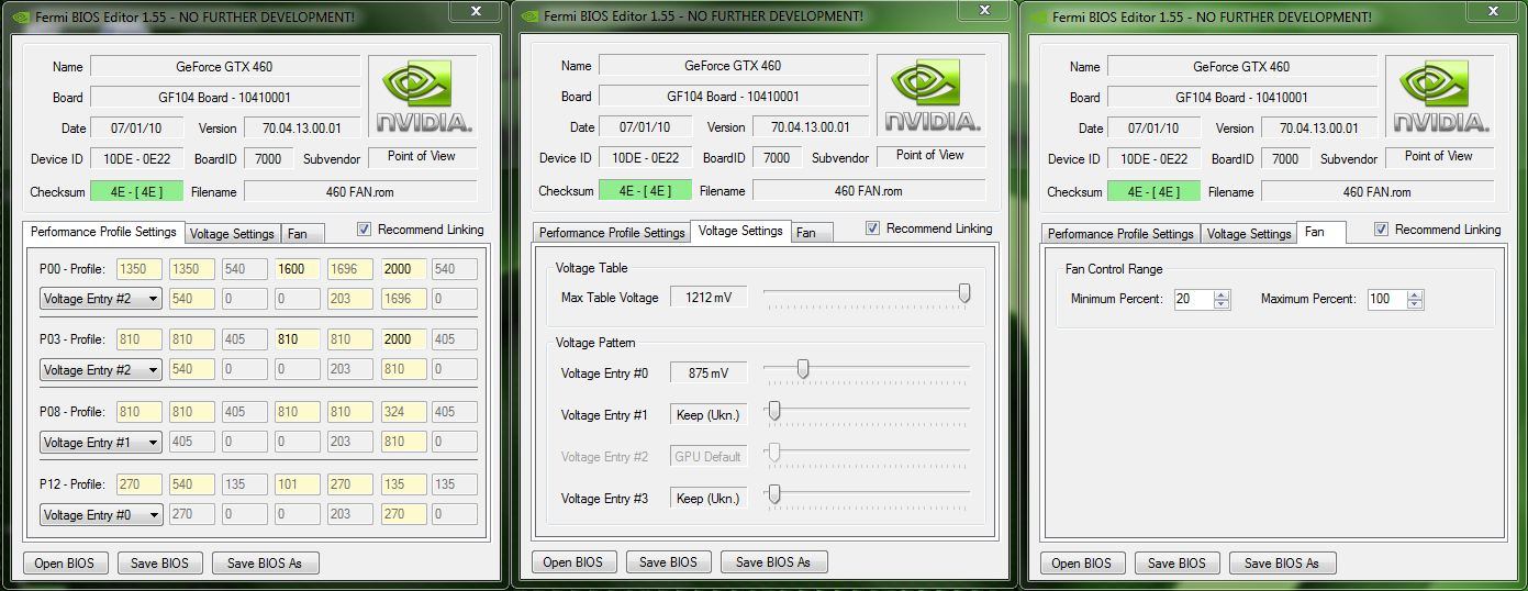

Hi!
Könntest Du bei folgendem BIOS einer GTX460 1GB die 3D-Taktraten auf 800/1600/1000 MHz anheben? Lüfter/Spannung bitte so lassen wie sie sind.
Ich hab mal den Editor selbst angeworfen, war mir da aber nicht ganz sicher was da was ist bei "Performance Profile Settings". P00 ist klar, aber sonst :confused:
Gruß
Folterknecht
  • 460 FAN.zip

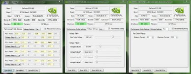

Hallo Edge,
bist du so nett und moddest das Bios für meine EVGA GTX 560 FPB. Ich komme mit NibiTor einfach nicht klar.
P0 mit 950 MHz Core, 2300 MHz Memory, Voltage 1,012V
P8 und P12 Voltage 0,85V
Fanrange 25-80%
MaxTable Voltage bitte nicht freischalten.
Ich danke schon einmal vorab und wünsche ein schönes Wochenende.
  • GF114.zip
@capellepac,
nehm die letzte Version von GPUZ zum auslesen des Bios, deine Bios Version wird im Nibitor Rot angezeigt bei Integrity!
Ich hab's jetzt noch mal mit GPU-Z 0.4.8 versucht.
  • 1200.zip
