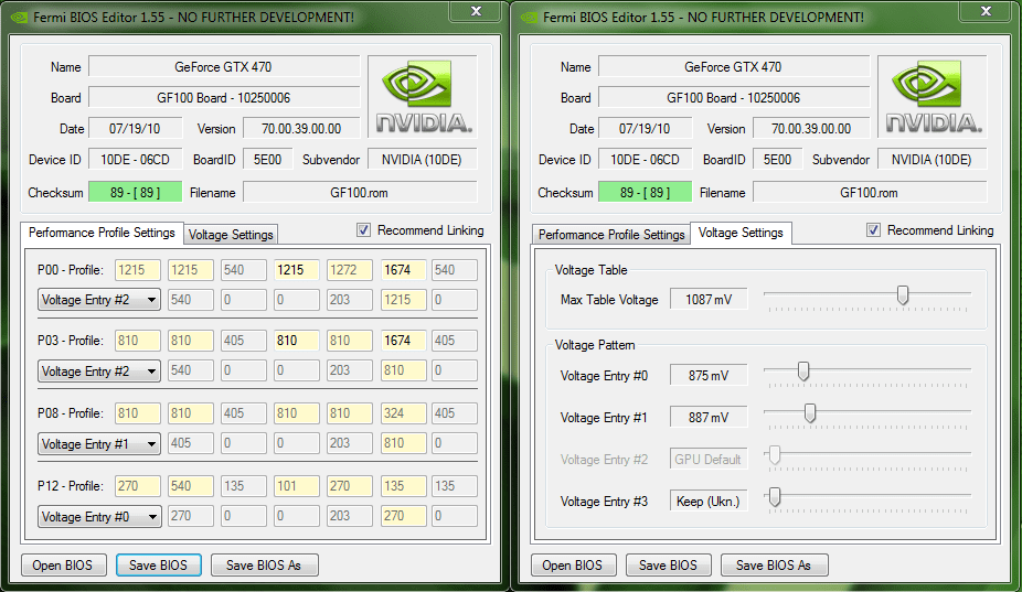

E: Ich habe nochmal ein wenig daran gebastelt (auch wenn mit GPU-Z 0.5.2 augelesen - aber flashbar ist es trotzdem ohne Probleme):
HFS /Fermi Mod-BIOS/GTX 470/Asus/BIOS 70.00.39.00.00 - Asus ENGTX470ASUS ENGTX470-2DI-1280MD5 (Reference Design)/
Hier für alle, die NVIDIA als Vendor möchten - samt Board ID und Subsystem ID (auf Basis des 70.00.21.00.03 BIOS gemoddet).
HFS /Fermi Mod-BIOS/GTX 470/nVidia/BIOS 70.00.39.00.00 (Auf Asus Basis (Referenzdesign) gemoddet)/
MfG
Edge

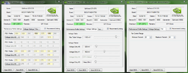

Gainward GTX 570 Phantom - Taktraten @ default @ VID, P8 & P12 @ 0.825V, Fanspeed 20 - 48%:
File-Upload.net - Gainward-GTX-570-Phantom---default---VID--P8---P12---0.825V--Fanspeed-20---48-.zip
@ shorty71: Bitte schön - interessant war, dass in beiden BIOS-Files schon 1.213V eingetragen waren als Max Table Voltage...hattest du das schon modifizieren lassen?
Ich denke nicht, dass Asus das so standardmäßig vorsieht, trotz "Voltage Tweak". :d
P.S.: P1 wird weiterhin mit 0.888V laufen - da ist standardmäßig nur diese "Range" eingetragen (in P0 steht dort ja normal 0.912V - 0.963V). :)
E: Verdammt...P8 & P12 fehlen ja noch...moment. :fresse:
E2: Fixed. ;)
MfG
Edge

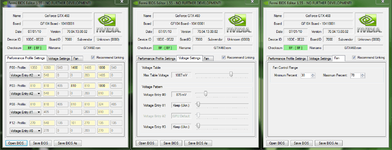

  • Asus ENGTX 590 @ default @ 0,900V, P8 & P12 @ 0.825V, Voltage unlocked @ 267.85, Fanspeed 35 - 9.zip

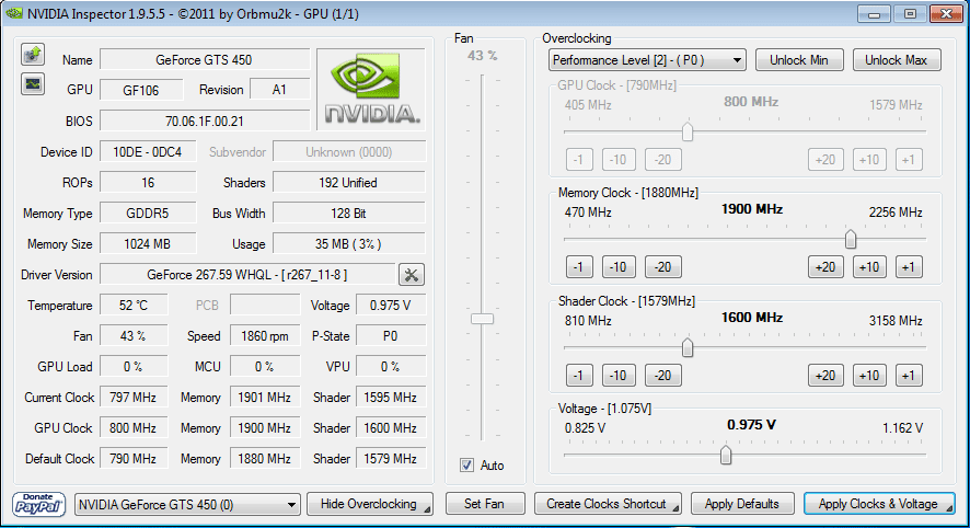

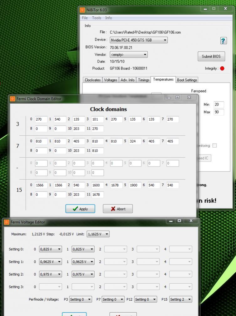

hattest schon mal eine 450GTS getestet? Was sollte hier 2D und 3D gehen? Steigt der Verbrauch wirklich an wenn OC betrieben wird? Ist für meinen Server und soll Stromsparend sein.
Anbei Bios.Bin und Screen
790GPU laufen auch mit 0,95v aber gebe lieber ein wenig mehr Spannung. Somit sollten 0,975 bei 800gpu super Stabil sein. Die Sparkle wird max. 62° warm bei 54%
  • GF106.zip
Hallo, bei guten Exemplaren sicher auch je 0,825V möglich sein. 0,850V wurden hier schon von mehreren Leuten geflasht. ;)
Ja, der steigt wohl - aber ohne mehr VCore hält sich das doch recht in Grenzen - gerade bei kleinen Karten. :)

@ PitBull: Probier das mal:
P.S.: Rote Integrität wegen GPU-Z 0.5.2 - tritt z.B. mit 0.4.8 bei den 400er Karten oder der 560er net auf - kannst du aber trotzdem ohne Bedenken flashen.

Hi Edge,
habe ein kleines Problem, beim Asus 590er Bios, das du mir geschickt hast habe ich im P0 State immer noch 0,925V.
Kannst du das bitte mal checken. Sollten eigentlich 0,900V sein.
Danke
shorty
Hi, hm...liegt eventuell daran, dass P1 bis 0,925V gesetzt ist...ich stelle das mal ein wie bei mir, das hat hier so geklappt.
Probier es mal hier mit - hab für P1 feste 0.888V eingestellt - wie ja eh gesetzt ist, an für sich.
Ne andere Erklärung hät ich auf die Schnelle auch nicht.
MfG
Edge

Tante Edith:
Jetzt funktioniert es! Klasse!

DANKE, läuft wunderbar. Habe jetzt festgestellt das die Spannung zwar auch mit 0,95v ausreichen würde. Aber vielleicht liegt es an der Temperatur. Was im Sommer wieder anders aussieht ;)

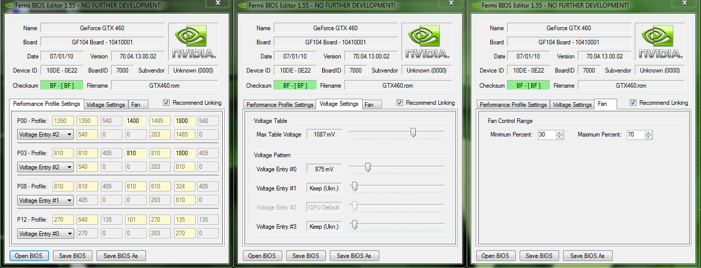

Bitte schön:
MfG
Edge
  • GTX 460 - BIOS 70.04.13.00.02 @ 700-1400-1800 MHz @ default, Fanspeed 30 - 70%.zip
Vielen Dank !
edit: warum sagt mir WIN aufeinmal das nvflash inkompatibel mit der 64 bit version ist, vorher gings auch noch !?
edit edit: nun gehts doch und es ist ruhe in der kiste Danke !

1720 MHz Shader wär doch 860 MHz Core - bzw. das haste ja auch so eingestellt auf dem Screenshot. ;)
Hm, hast du erst manuell bearbeitet oder mit NiBiTor? Die beiden linken Einträge bei P0 (gemoddet) können auch weiterhin auf 1401 MHz stehen bleiben, wie bei dem FBE mit Linking der Fall. :)
MfG
Edge
Hab ich manuell geändert
Für was sind denn die ersten beiden eintäge links dann ?
Die stehen nur so da - preset quasi. Eine genauere Erklärung habe ich auch nicht, da musst du NV fragen.
Im Prinzip reicht es also völlig, dass so zu nutzen, wie es im FBE standardmäßig aktiv ist (Recommend Linking). ;)
@ shorty71: 6.01 wurde am 11.03 veröffentlicht, 6.02 am 05.04. Ich denke, dass die 6.03er dann wohl im Mai kommt - ich kann ja mal den Mavke fragen. ;)
MfG
Edge
Bei recommend linked macht es aber 1805 shader takt und bei dem weiß ich nicht ob er stable läuft da ich mit msi afterburner nicht beide taktraten einzeln verändern kann also core und shader =(
