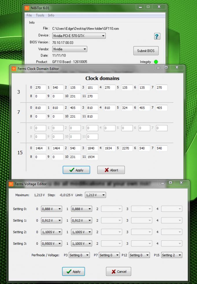

Kann ich machen - bitte schön. :)
MfG
Edge
  • GTX 570 (WaKü) - BIOS 70.10.17.00.03 @ 920-1840-2270 MHz @ 1.100V, P8 & P12 @ 0.887V, Max Voltag.zip

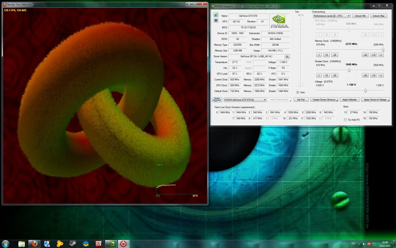

Stellt mal im BIOS Clock #4 (L2C) auf das gleiche wie Clock#3 (GPC), also ohne Scaling. Mir ist aufgefallen dass dort beim GF110 nach dem Sofware OC der Treiber die BIOS Scaling Vorgaben zu umgehen scheint.
Es ist also eher ein Treiber Problem, was dich glauben lässt dein OC wäre stabil, wenn aber die Werks Skalierung beibehallten werden würde kann das eng werden wenn dein OC sehr knapp am Limit ist.

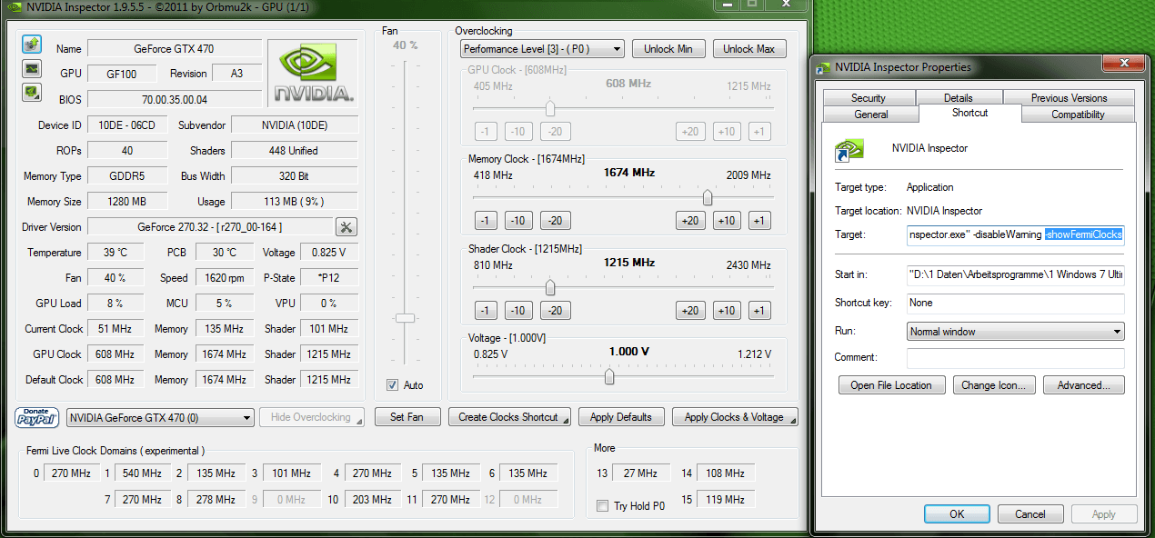

Mach mal jeweils einen Screenshot vom Inspector mit Parameter "-showFermiClocks" unter Volllast also wenn die Karte im P0 ist (nimm nicht den P0 Haken der aktiviert Soft OC). Also einmal direkt nach dem Booten wenns nicht geht und einmal nach dem Software OC.
jetzt mußt mir nurnoch sagen wie ich das genau machen soll mit dem parameter :d

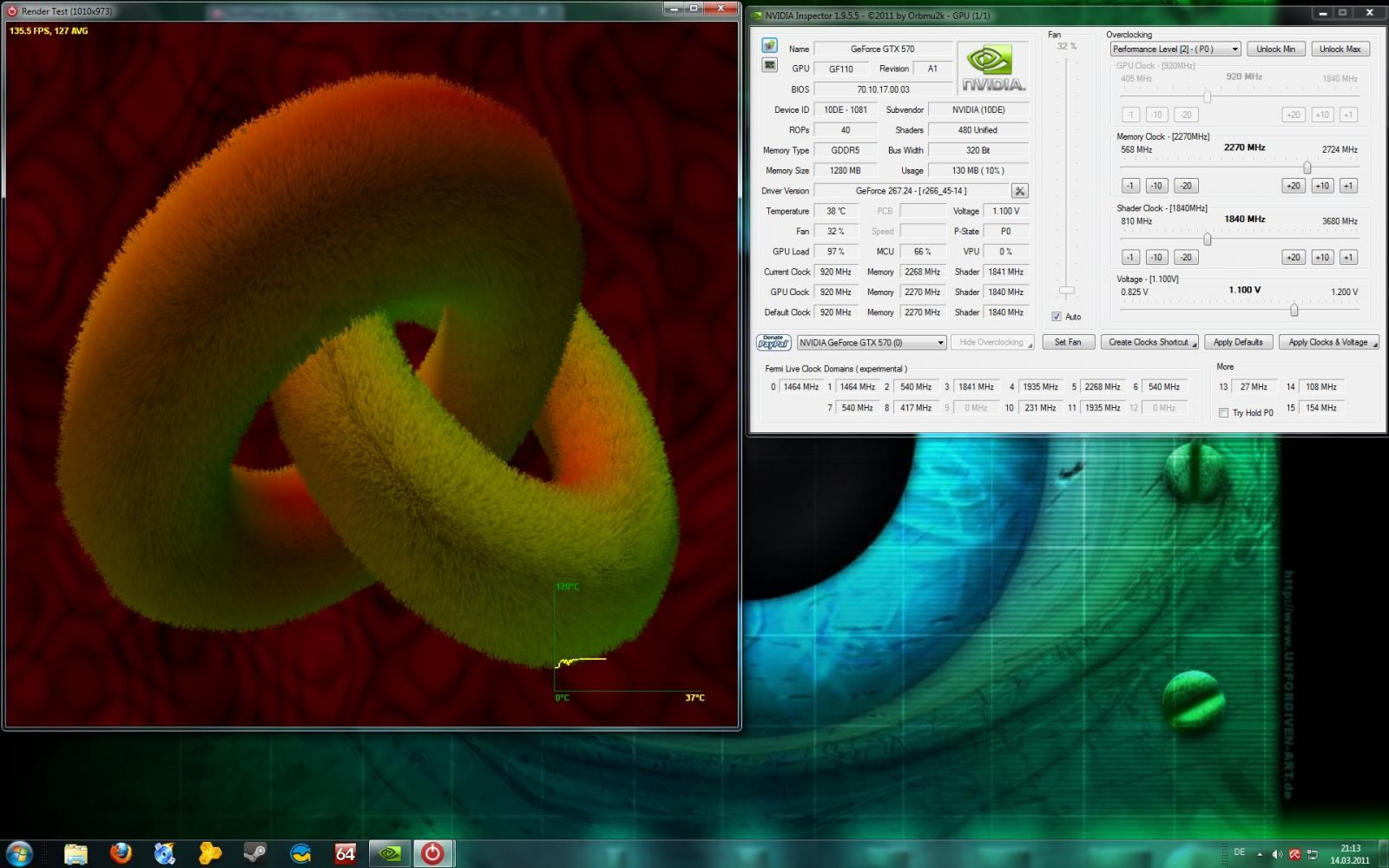

hier mal die vergleichsbilder habs mit recommend linking probiert
Man sieht das beschriebene Phänomen sehr schön, der Treiber setzt beim Soft OC die Clock #4 auf Clock #3 Niveau.
Flash das ganze mal genau so wies auf dem Soft OC Screenshot aussieht also ohne "Recommend Linking".
