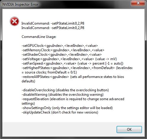

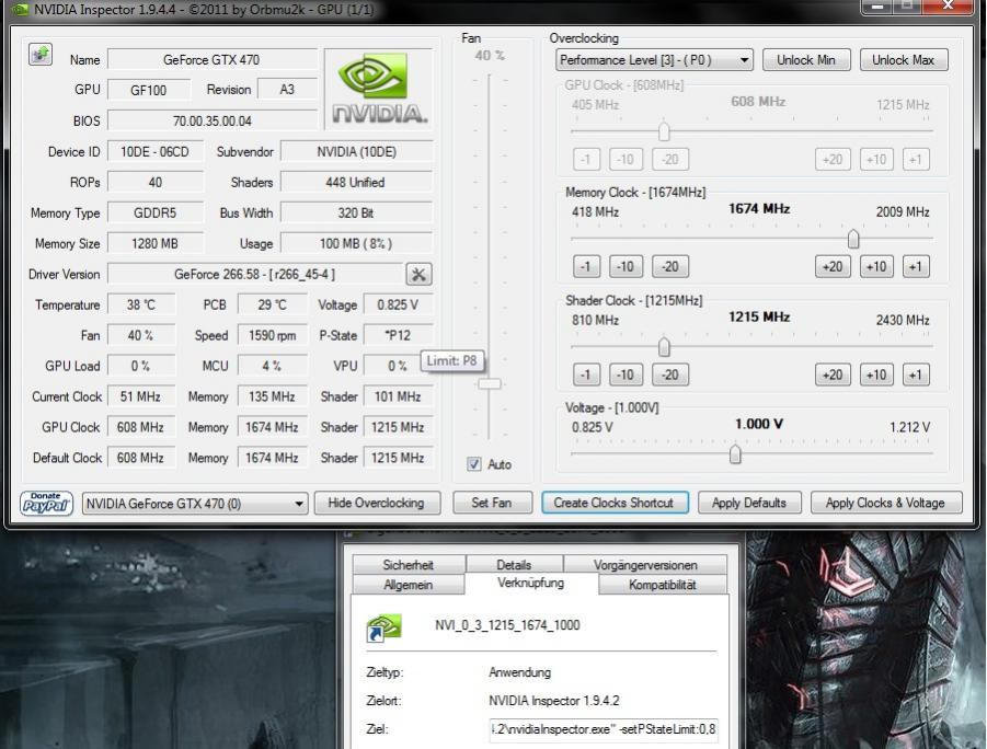

@ Kr0n05: Also doch nur 1.000V - ok.
Wegen dem Hochtakten im Multimonitorbetrieb (wenn Auflösungen und Hz gleich) kann ich per BIOS nichts machen -> aber mit Inspector kannst du tricksen:
http://www.hardwareluxx.de/community/16135902-post365.html
http://www.hardwareluxx.de/community/16195717-post383.html
Mit dem oberen Shortcut kannst du die Karte im Idle auf P8 (Low-3D: 405/810/324 MHz) forcieren.
Für Volllast brauchst du dann einen zweiten Shortcut.
MfG
Edge
dann erscheint leider nur folgendes wenn ich die verknüpfung für 2TFT ausführe
Tja, kann man nix machen, muss ich immer erst das HDMI Kabel anstecken wenn ich es brauche, umständlich aber was solls!

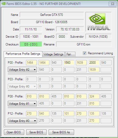

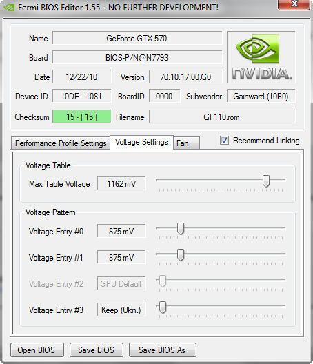

Kann ich auf meine Zotac gtx 570 ein anderes Bios flashen wie das orginale von Nvidia oder von der Zozac GTX 570 AMP oder eines anderen Herstellers ? Könnte mal jemand wenn es möglich ist ein gutes posten ?
@ Scoty: Wenn dir 0.825V (waren es glaub ich) zu wenig sind, könnte man auch etwas mehr geben. Soweit ich mich erinnern kann, liefen bei mir (0.825V) auch HD-Videos immer flüssig. Sprich, die 0.962V, die Gainward bei der Phantom fährt, braucht es eigentlich nicht unbedingt, meiner Meinung nach. Du könntest es ja mal mit 0.900V, 0.875V oder 0.850V...probieren. ;)
@ Daniel9494: Bestimmt ist das BIOS deiner Zotac schon recht akuell (ich tippe mal 70.10.17.00.03), da musst du nicht unbedingt ein anderes drauf spielen (auch wenn es ohne Probleme gehen würde). Ich würde das eigene BIOS modden. :)
MfG
Edge
Ich habe nur Probleme damit andere bekommen mit einer Spannung von 1.05V 900Mhz und höher stabil ich bekomme immer Fehler in Heaven so bunte Sachen... Ich schaffe Stabil max 800/1600/2200 und bei mir sind auch Standard 1.05 V eingestellt und wenn ich auf 1.1V gehe ändern sich die Fehler auch nicht obwohl ja genug Spannung da ist und pcgh Nvidia Geforce GTX 570 für 350 Euro im Test: Grafikqualität mit Leistung über GTX-480-Niveau - fermi, geforce - Seite 11 die haben die normale Nvidia auf 870/1.740/2.200 MHz schaffen das mit Standart.Deswegen denke ich das an meinem BIOS irgendwas nicht richtig läuft.Ich habe mein BIOS mal im Anhang wäre nett wen du es mal überprüfen und ggf was änderst.Könntest du das Bios auch so modden das es eine GTX 570 AMP ist ?
Wäre richtig nett wenn das dan mal geht.
Mfg Daniel
  • GF110.zip
Das klingt leider alles nach einer OC-Krücke.
Alle 570er schaffen die 900 MHz Core aber auch nicht mit etwa 1.05V.
Ich hab z.B. eine EVGA gesehen, die für 840/1680/2000 MHz 1.063V brauchte und für 850/1700/2000 MHz gar 1.087V.
Da wird wohl leider auch ein anderes BIOS nichts bzw. kaum etwas verbessern können (ich hätte z.B. welche von EVGA - anbei das neuste BIOS der 570er SC mit 30 - 100% Fanspeed).
Hier, einmal AMP! Taktraten mit Standard VCore:
MfG
Edge
  • GTX 570 - BIOS 70.10.17.00.03 @ 780-1560-2000 MHz @ default VCore.zip

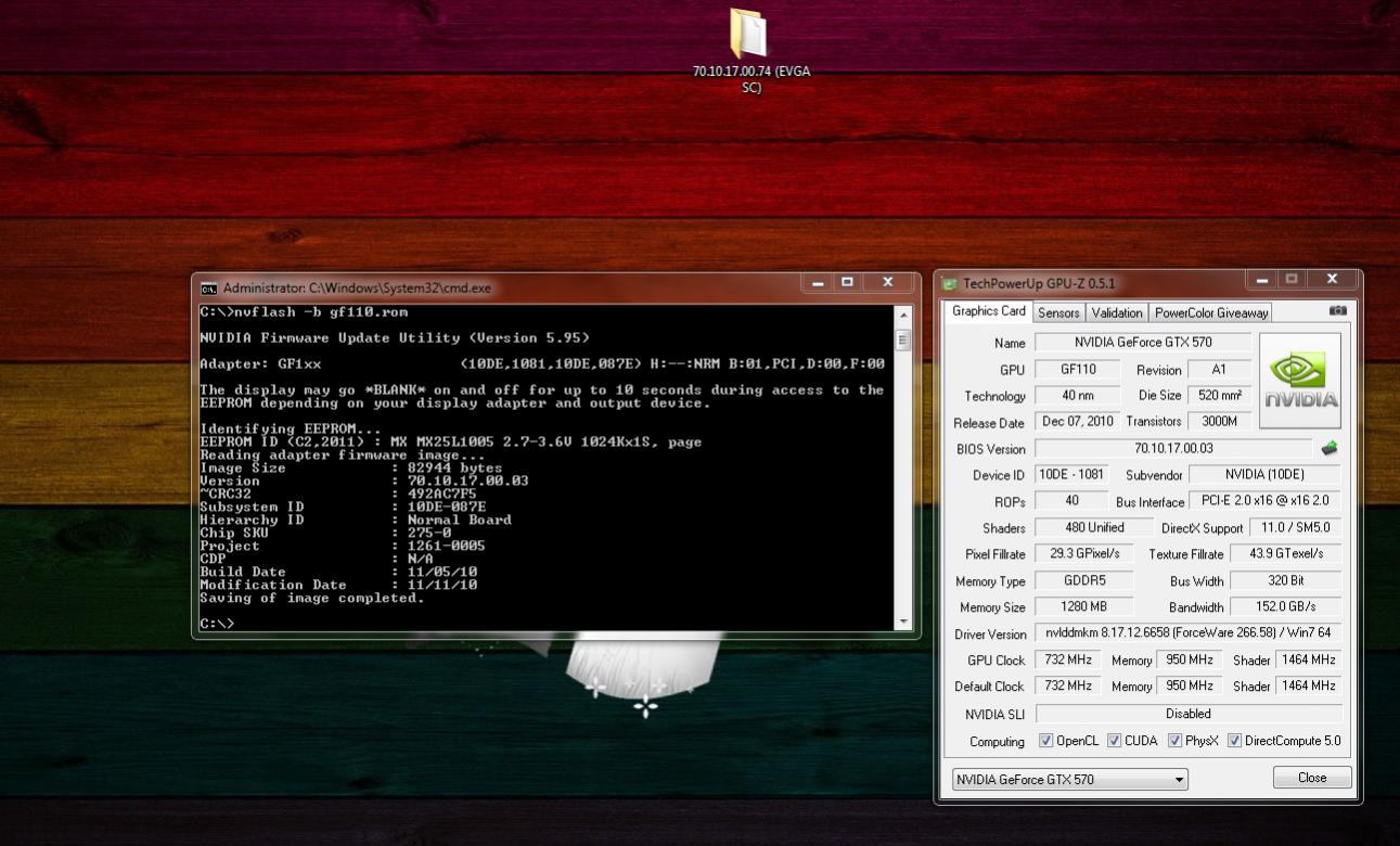

  • 70.10.17.00.74 (EVGA SC).zip
Habe das EVGA Rom geflash hat sich aber nicht geändert ?
Die beiden anhänge oben sind die selben habe ich mit FermiBiosEditor nachgeschaut.
Mfg Daniel

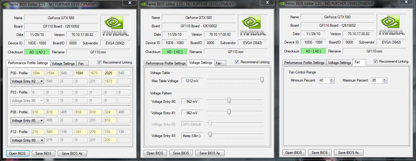

Ok dann werde ich mal 0.875V versuchen.
Edit: Bei mir ist der Voltage Bereich ausgegraut, sprich ich kann keine Settings ändern. Wollte das ganze mit dem NiBiTor.v6.0 machen.
Edit2: Mit dem FermiBiosEditor 1.5.5.2 geht es. Stimmen die Settings so wie auf dem Bild. Bei FAN habe ich auch gleich das Maximum von 100 auf 90 mal gestellt.
