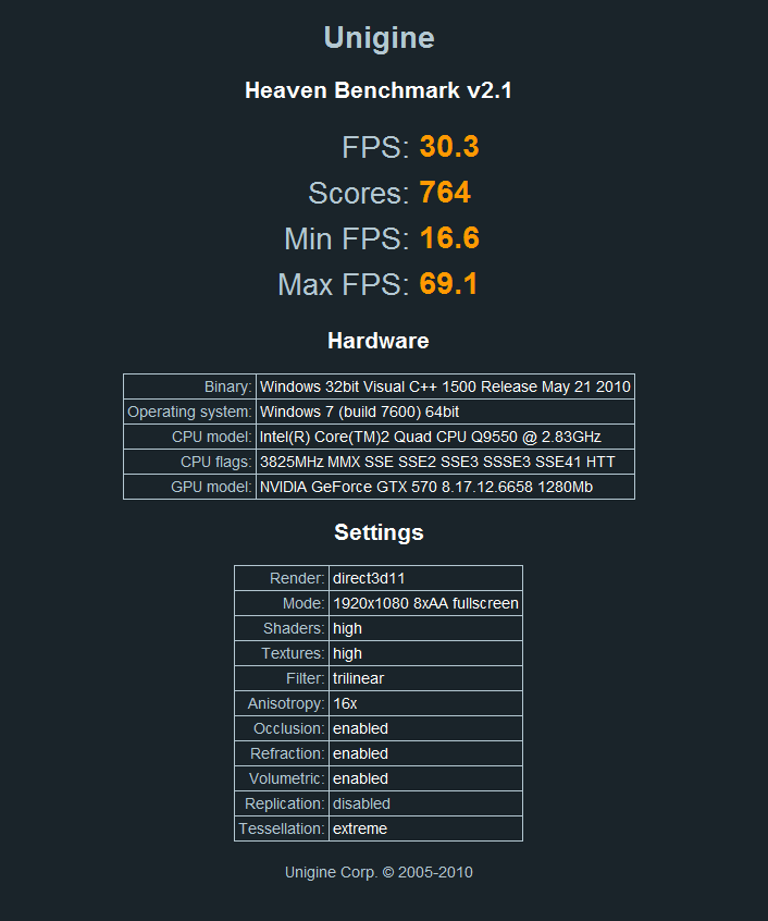

Habe mal auch ein Heaven Benchmark Pic dabei gepackt feedback wäre nett :)
@ OliverM84: Selbstverständlich, Oli! :wink:
@ Daniel9494: Gern geschehen. ;)
Sieht ganz gut aus - soweit ich weiß, hatte ich mit 3.8 GHz und der 470er @ OC (875/1750/1900 MHz) in 1680x1050 und nur 4xAA,
ansonsten aber auch maximalen Settings 36,7 fps avg. (Score 926) (259.09 Dev. Treiber). ;)

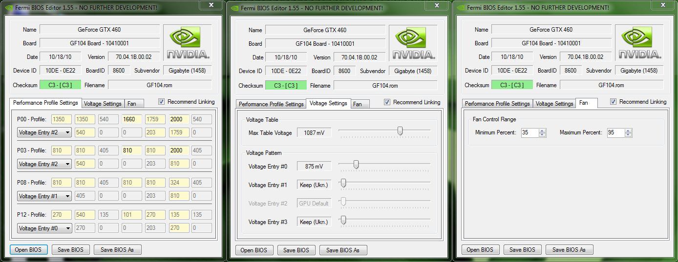

Hallo zusammen,
ich wollte mal anfragen ob jemand bei meiner Gigabyte GTX 460 OC2 niedrigere Lüfterdrehzahlen freischalten könnte. Tiefer als 40% geht leider nicht und für einen Silent Rechner ist das immer noch etwas zu laut.
Also freischalten von 25-30% würde vollkommen ausreichen, den rest (OC, Spannung) mache ich sowieso per Software.
Über die OC2 findet man so gut wie nichts :-(
  • GF104.zip
sorry, aber tiefer als 35% sollte man bei den Gigabyte 460ern nicht gehen (um es kurz zu machen -> es gibt aufgrund der PWM-losen Lüfter dann starke Auslesefehler).
Als Maximum kann man 95% einstellen (wirklich höhere Drehzahl als 100%!).
Das man nicht viel findet wird daran liegen, dass die meisten Leute schon die OC (z.B. @ 800MHz) haben. :)
Kommt gleich...
MfG
Edge
  • Gigabyte GTX 460 1GB OC2 - BIOS 70.04.1B.00.02 @ default, Fanspeed 35 - 95%.zip

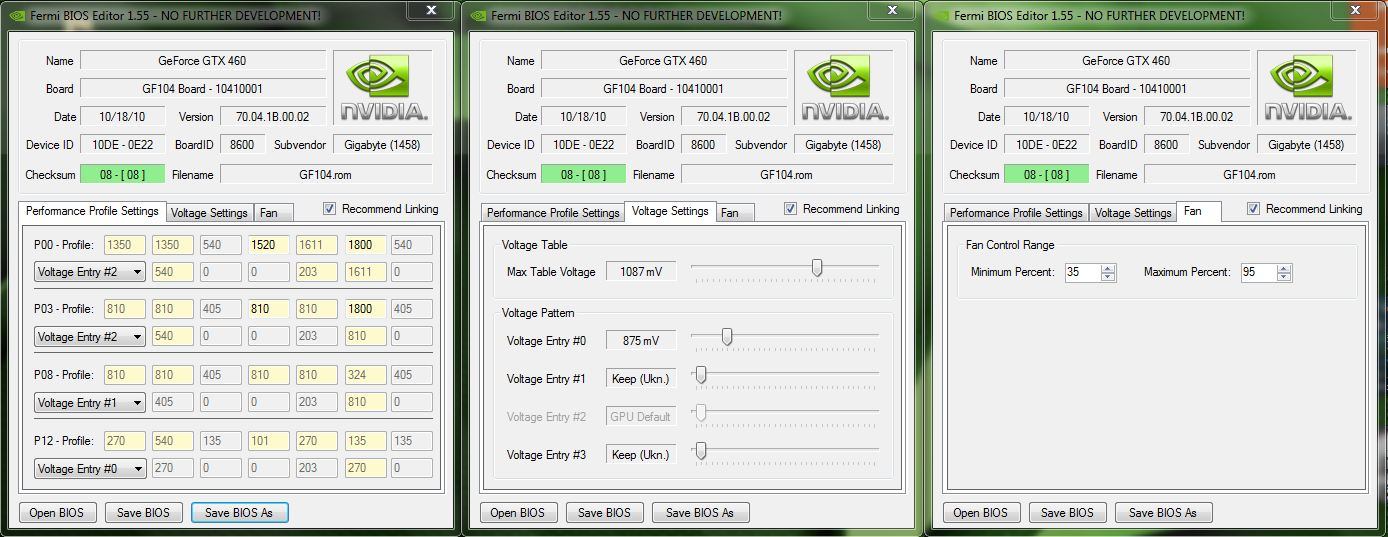

Bitte - hm, die 830/1660/2000 MHz hät ich ja auch gleich einstellen können.
Wird ja bestimmt mit Standard VCore gefahren. :)
Ich bin mal so frei - falls du hier eine etwas höhere VCore nutzen musst, sag bescheid:
MfG
Edge
  • Gigabyte GTX 460 1GB OC2 - BIOS 70.04.1B.00.02 @ 830-1660-2000MHz @ default VCore, Fanspeed 35 -.zip
Ja, da hast du recht. Hatte jetzt gar nicht drüber nachgedacht das man das gleich mitmachen könnte.
Könntest du das bitte noch einbauen? ;)
Also Takt ist 830/1660/2000 MHz mit Standard Vcore.
Nochmal vielen dank ! xD

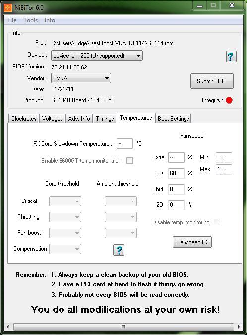

hmm habe jetzt ein Problem wo stelle ich den im Fermi Bios Editor die Spannung für P0 ein ? ich möchte es mal mit 1.000V probieren
Siehe Shot
