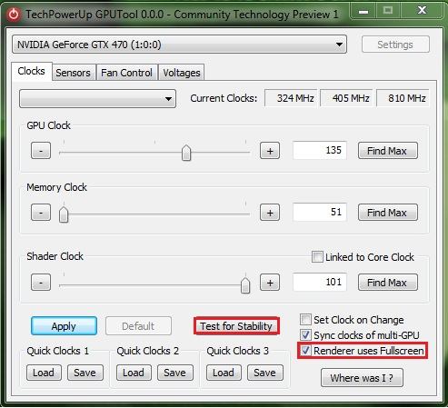

GPU Tool kann bei mir die Voltage nicht auslesen somit kann ich die nicht fixen
Hab jetzt aber mit Nvidia Inspector die Spannung gefixt und 15Min. GPU Tool laufen lassen , kein Auffälligkeiten , deswegen würde ich jetzt gern flashen und dann mal länger Games testen.
Also ich stelle unter Voltage Settings bei Voltage Entry #3 1000mV ein , und was und wo stelle ich jetzt unter Performance Profile Settings ein ? das verstehe ich nicht ganz
Siehe Shot
GPUTool -> Test for Stability - das meinte ich. Voltage per Inspector einstellen. :)
Bei Performance Settings (P00) auch den Voltage Entry auf #3 umstellen - dann passt es.
MfG
Edge

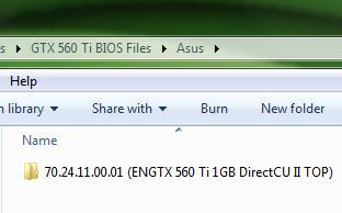

@ towatai: Das klingt nicht schlecht - am besten sollte man noch für jedes Modell einen Ordner erstellen und dann auch noch eines für die verschiedenen Boardpartner und Karten.
Also quasi so, wie ich das derzeit habe :-)fresse:) - sonst wird es schnell unübersichtlich.
Wenn jemand ein BIOS hochlädt, dann sollte er am besten auch immer die Karte, BIOS-Version und Modifikationen angeben.
Also z.B. so:
EVGA GTX 560 Ti FPB - BIOS 70.24.11.00.62 @ 950-1900-2200 MHz @ 1.063V, Max Table Voltage unlocked, Fanspeed 20 - 100%
MfG
Edge

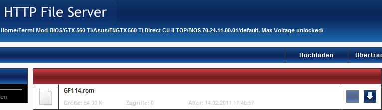

Also - ich hab mal angefangen.
Aufgrund der Tatsache, dass die einzelnen Ordner keine sehr langen Namen haben dürfen, bin ich so vorgegangen - sollte ja auch passen. :)
@ Kiy: Ist die Palit im Referenzdesign, oder Eigendesign?
Ich hätte hier z.B. auch noch das Sonic Platinum BIOS.
MfG
Edge
