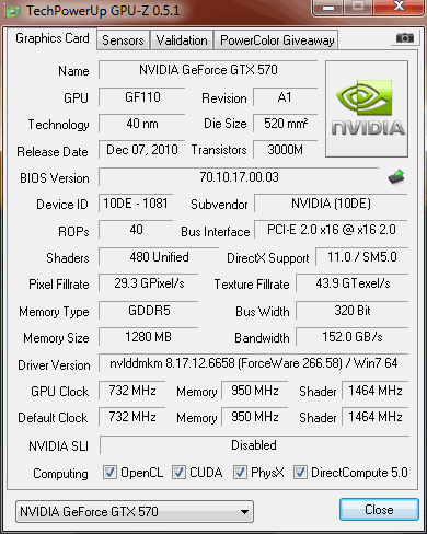

Halllo zusammen,

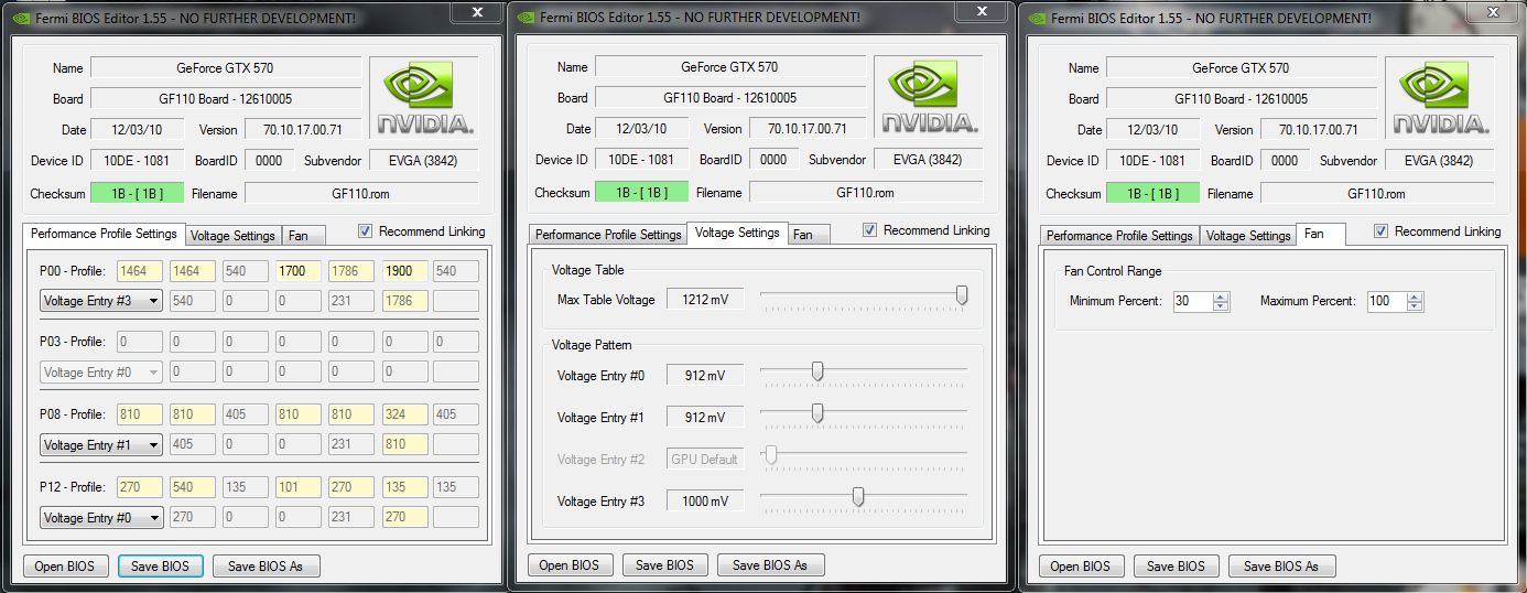

könnte vieleicht jemand mein Bios bearbeiten? Hab jetzt die ganze zeit getestet und soweit scheint meine 570 mit denn Einstellungen stabil bei 36°C zu arbeiten.
GPU Clock 910Mhz
Mem Clock 2000Mhz
Shader Clock 1820Mhz
Voltage 1,138V
Danke schon mal im voraus! :d
@ Horst01: Wobei es ja auch schon User gab, bei denen GPUTool stabil lief und Crysis (wenn wohl auch nicht unbedingt sofort) abgeschmiert ist - also es gehört schon zu den fordernsten Games. An der VCore sollte es auf jeden Fall nicht liegen - 1.087V sollte bei der AMP! mit den Taktraten schon stabil laufen. ;)
BC2 scheint aber nicht so schlecht als Test zu sein - was man hier so hört.
Selbst testen konnte ich es aber nie (mangels Game). :fresse:
@ NeoLine: Da eh WaKü-betrieben, schalte gleich mal mal auf max. 1.2V frei - dann kannst du noch etwas spielen, zumindest für Benches. :)
MfG
Edge
  • GTX 570 @ WaKü - BIOS 70.10.17.00.03 @ 910-1820-2000 MHz @ 1.137V, Max Voltage unlocked.zip

Super vielen Dank :hail:

Bei der Spannung scheint wohl was schief gelaufen zu sein. Könntest du nochmal danach schauen bitte?
VDDC 1.004
OCCT bringt sofort Fehler
---------- Beitrag hinzugefügt um 15:05 ---------- Vorheriger Beitrag war um 14:43 ----------
---------- Beitrag hinzugefügt um 15:02 ---------- Vorheriger Beitrag war um 14:43 ----------
VDDC 1.004
Ok ne passt hab das Problem gefunden hing mit meinen NV Inspector zusammen! ;)

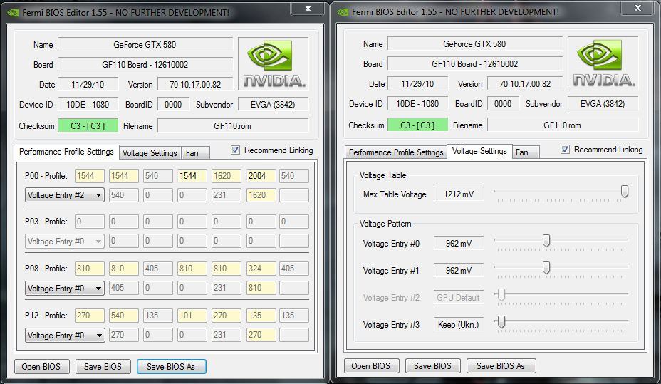

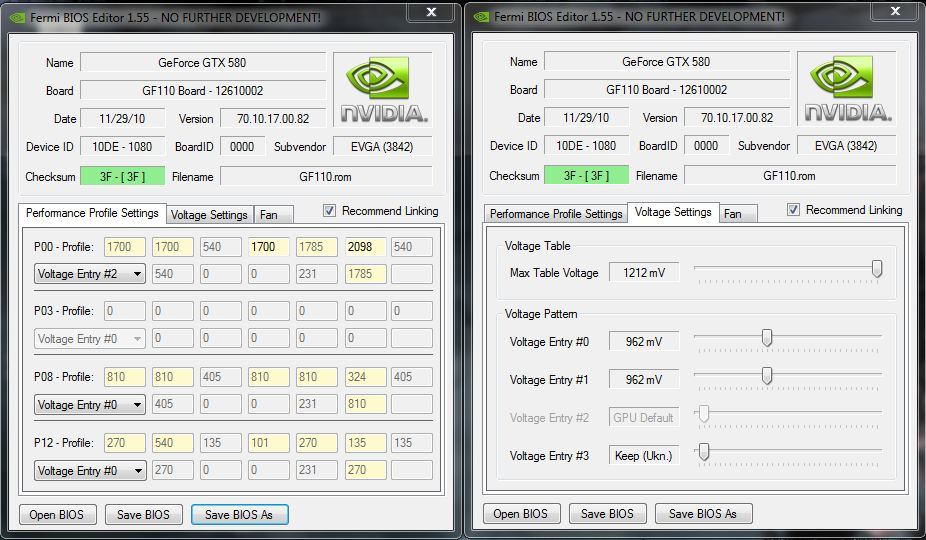

bitte schön - einmal das HC2/FTW - BIOS, einmal das mit Referenztaktraten. :)
Wegen einer Fermi-BIOS-Editor- & Flash-Anleitung (sowohl für Windows, als auch DOS) -> http://www.hardwareluxx.de/community/15954544-post6.html

  • EVGA GTX 580 HC2 - BIOS 70.10.17.00.82 - Max Table Voltage unlocked.zip
  • EVGA GTX 580 - BIOS 70.10.17.00.82 - Max Table Voltage unlocked.zip

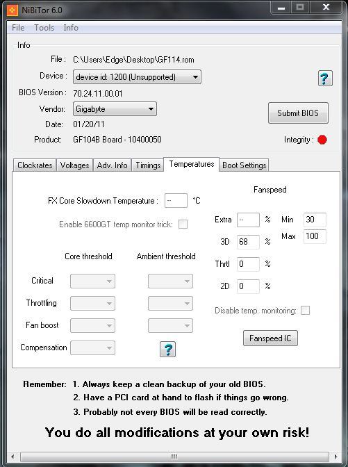

Hi Edgecrusher,
kannst Du das Bios der Gigabyte 560 OC so bearbeiten, daß der Lüfter im Idle nur bei 30% läuft?
Danke Dir.
  • GF114.zip
Hallo Hasenscharte,
bitte schön (ich hoffe, dass es klappt (ich glaube, das wurde noch nicht bei den 560ern probiert) - halte auf jeden Fall noch ein Backup bereit):
Die Chancen stehen aber gut, denn zumindest ein BIOS wurde erfolgreich editiert - ich weiß aber nicht, ob es nur die Taktraten/Spannungen/Max Table Voltage betroffen hat.
Der Fanspeed-Range wird ja auch schon mal korrekt ausgelesen.
MfG
Edge
  • Gigabyte GTX 560 Ti OC - BIOS 70.24.11.00.01 @ default, Fanspeed 30 - 100%.zip

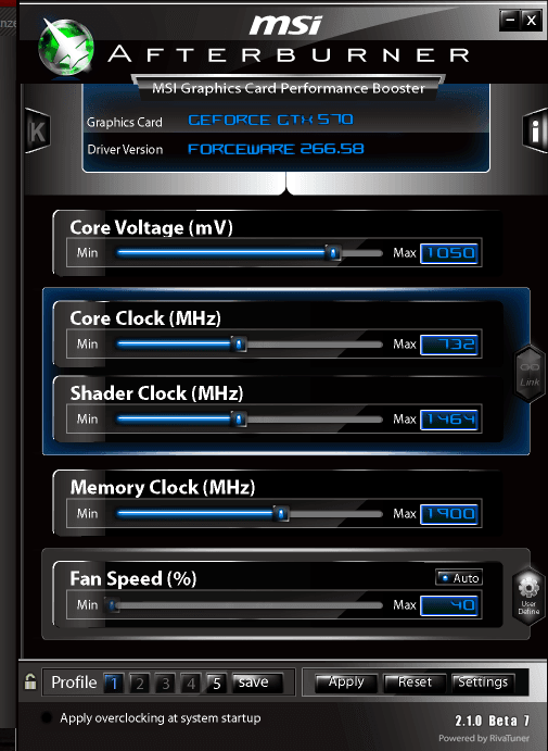

Ich möchte bei meiner 570 die stabilen 850@1,1v ins bios eintragen aber auch das ich im multi-Monitoring einen niedrigen takt habe, und nicht gleich auf 850 springt, wie mache ich das am besten?
Mein bios ist angehangen!
  • GF110.zip
@Rappeldizupf
Jop das war Standart eingestellt... und sie läuft auch bei GPU-Tool stabiel mit 54°-60°.
Das komische ist auch das andere einen viel kleineren standart Vcore haben als ich , und ich kann auch nicht über 800 MHz sonst bekomme ich einen Error in GPU-Tool auch wenn ich die Spannung auf 1.1 anhebe.Liegt das vill am Bios ?
edit:
Jetzt habe ich mal GPU-tool mit nur 0.988 V und 800/1600/2200 laufen lassen 5min ca. und bekomme nicht sofort einen Error.
Im anhang sind die Normalen settings der Karte ohne OC wo schon 1.05 V eingestellt sind gibt es die möglichkeit ein anderes Bios aufzuspielen und wenn welches ?
Mfg Daniel

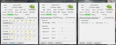

Am besten mal ne halbe Stunde Crysis spielen. Wenn das klappt isses schonmal grob ok.
Das GPU Tool kannste weg lassen. Wichtig ist das die Karte da stabil ist wo du sie brauchst.Und das ist nunmal beim Spielen. Crysis ist sehr GPU lastig also perfekt um die Karte auf Stabilitä zu testen.
Anderes Bios würd ich nicht nehmen. Einfach deine ermittelten Werte mit dem Editor anpassen.Oder halt Edgecrusher fragen.Wer der keine Zeit hat ich brings auch ;)
Genau. Und wenn du das hast schreibste die gewünschten Werte hier rein und hängst das Bios mit an. Dann wird dir was zurecht gebastelt :d
Also heißst das wenn Crysis abkackt das die Settings nicht ok sind oder muss ich auch auf Bildfehler achen die sieht man ja meistens nicht so gut ^^.
Wenn paar Pixel dumm tun isses meist der Speicher. Takt zu hoch oder Spannung zu niedrig dein Rechner stürzt ab,Spiel stürzt ab oder der Bildschirmtreiber setzt zurück.
Das macht dir Edgecrusher wenner wieder Online ist. Einfach noch paar Stunden gedulden.
Ansonsten den Fermi Bios Editor laden und selber probieren. Ist selbsterklärend.
naja selber probieren wenn man keine ahnung hat;)
Dann warte ich;)
Bios sollte gleich 850@1v beinhalten!
  • EVGA GTX 570 - BIOS 70.10.17.00.71 @ 850-1700-1900 MHz @ 1.000V, Max Voltage unlocked, Fanspeed .zip
Ich danke dir, jetzt nur noch flashen mal schauen wie ich das am besten mache!
