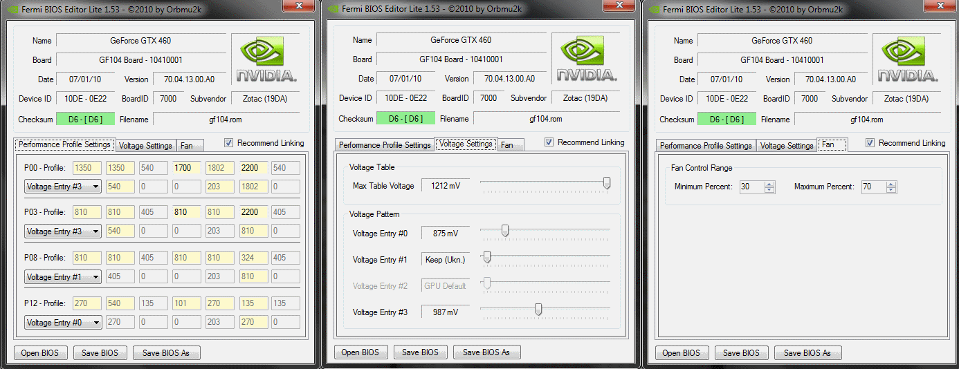

Beide gehen nicht das einzigeste was sich ändert ist der ram takt 220 und die Spannung ... :(
Hab jetzt wieder in Msi 850/1700/2200 0,987 V
und es leuft alles.
Da war tatsächlich ein Fehler beim Takt drin, das hier sollte jetzt ok sein.
  • Zotac GTX 460 987mV 850-1700-2200 fan 30%.zip
Danke es geht jetzt =)

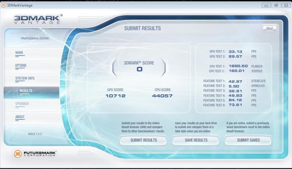

Aber wen ich den Takt höher mache bekomme ich nicht mehr, mehr Leistung also von 850 auf 900 oder von 2200 auf 2300 MHz bring wen überhaupt in Furmark 1-2 Fps mehr.Ich denke die Karte kann nicht mehr.Oder irre ich mich da nur jemand hat noch mehr Leistung mit der GTX 460 :confused:
Und warum ist mein 3DMark ergebnis so komisch ? bzw so wenig ? [Der 3Dmark test lief bei 1920 x 1080P]

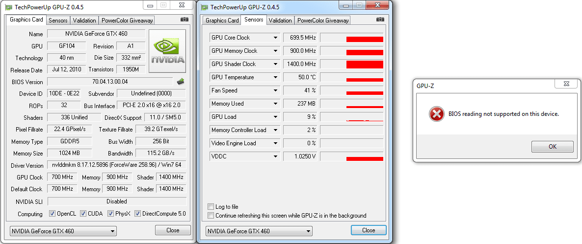

hab eine neue Grafikkarte gekauft "Sparkle GeForce GTX 460 1024MB GDDR5"
diese Karte hat neue Bios Version 70.04.13.00.04
und nicht die üblichen 70.04.13.00.00 oder 70.04.13.00.02
Problem ist, ich kann den Bios Rom nicht via GPU-Z oder NiBiTor auslesen.
Hat da jemand eine Idee warum es nicht geht?
Fehler: siehe Bild im Anhang
Interessant, nvflash ging auch nicht.
GPU-Z 0.4.4 hat funktioniert, Danke Danke!!
