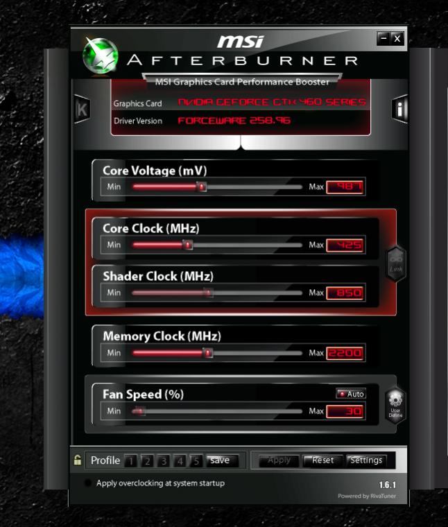

Ja so dein Bios ist irgenwie Fail ^^ habe es drauf und in Furmark nur noch 60 Fps max vorhher 123 .. siehe anhang kannst du es bitte ändern der Takt geht nur noch bis 600 =) ?
Ich würde eher mal sagen , deine Karte macht die Taktraten nicht mit und taktet sich runter ^^
Hab das Bios mal runtergeladen und da ist alles richtig gemacht.
Keine Ahnung was da los ist, das BIOS war ok. Versuch es mal mit diesen, die haben jetzt 1V und 1,025V.
Beide gehen nicht das einzigeste was sich ändert ist der ram takt 220 und die Spannung ... :(
Hab jetzt wieder in Msi 850/1700/2200 0,987 V
und es leuft alles.
