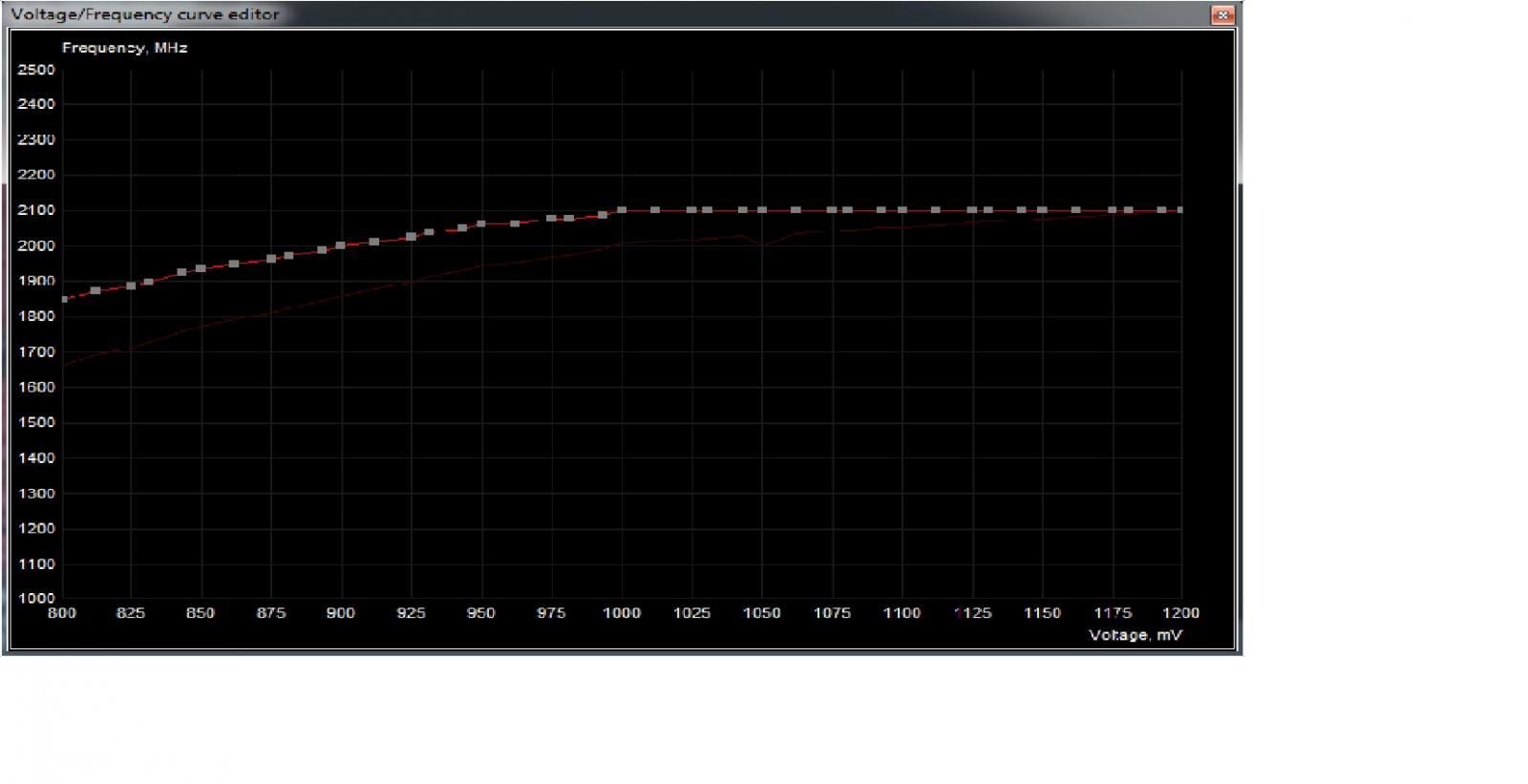

Wie schon bei jeder Karte, die auf der Kepler-und Maxwell-Architektur basiert, lässt sich der Takt der neuen Maxwell-GPU über einen "Offset" zur Basistaktrate, welcher sowohl den Basistakt, als auch den Boost-Takt gleichermaßen anhebt ändern. Allerdings bietet GPU Boost 3.0 zum Start der Pascal-Generation eine weitere Möglichkeit an. So kann man per Tool einzelne Takt-/Spannungswerte genau einstellen und bis zu 80 Stufen individuell anpassen.
Für einen ersten Überblick sollte man sich den Artikel zu GPU Boost 3.0 hier anschauen (+ Video)
NVIDIA GeForce GTX 1080 mit Pascal-Architektur im XXL-Test - Hardwareluxx
Zu den bisher erreichten Taktraten:
Die 1070 verhält sich bezüglich der Taktraten sehr ähnlich wie die 1080. Laut den ersten Reviews sollte es machbar sein, dass jede GPU rund 1,95 bis 2,0 GHz erreichen kann. Alles darüber scheint dann wie immer Glück zu sein. Das man kaum höhere Taktraten erreichen konnte liegt in erster Linie daran, dass bei der GTX 1070 das Power Target stark limitiert. So kann man dieses zwar per Tool auf 112% anheben (168 Watt), aber selbst das reicht nicht aus, um konstant die maximal mögliche Taktrate zu erreichen und konstant halten zu können. Mit einer besseren Kühlung und somit kühleren GPU Temperaturen und folglich einer geringeren Verlustleistung sind noch etwas höhere Taktraten erreichbar.
Einen Interessanten Beitrag mit Praxisbezug zum Thema Undervolting hat der User BK-Morheus veröffentlicht. In dem Video sieht man, wie man eine GTX 1070/1080 mit Hilfe des "curve editors" des Afterburners undervolten kann:
https://www.youtube.com/watch?v=UGeGLU8uh9M&ab_channel=BennyLikesTech
Was einer erhöhten OC-Performance noch im Weg stehen kann, ist die Speicherbandbreite. Die 1070 besitzt zwar die Rechenleistung einer 980 Ti oder Titan X, allerdings nur rund 76% deren Speicherbandbreite. Gerade bei hohen GPU-Taktraten kann die durch das 256 Bit breite Speicherinterface und den 8 Gbps starken Speicher erreichte Bandbreite zu gering für eine deutliche Skalierung sein.

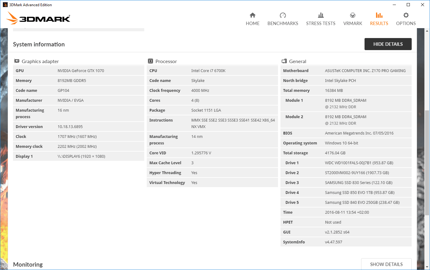

Ich hab mit der 1080 Stock im 3D Mark Firestrike: 17694 Grafik: 23352 Physik: 12513 Kombiniert 8059
Schau dir bitte mal beim kompletten Test die GPU Auslastung währenddessen an..

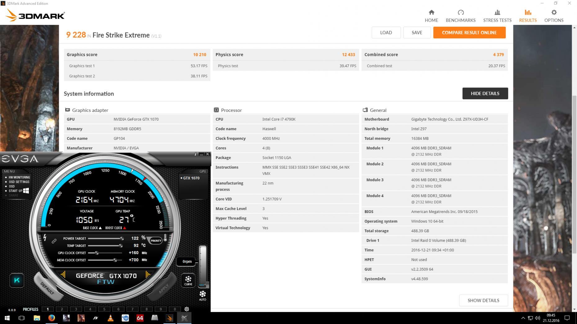

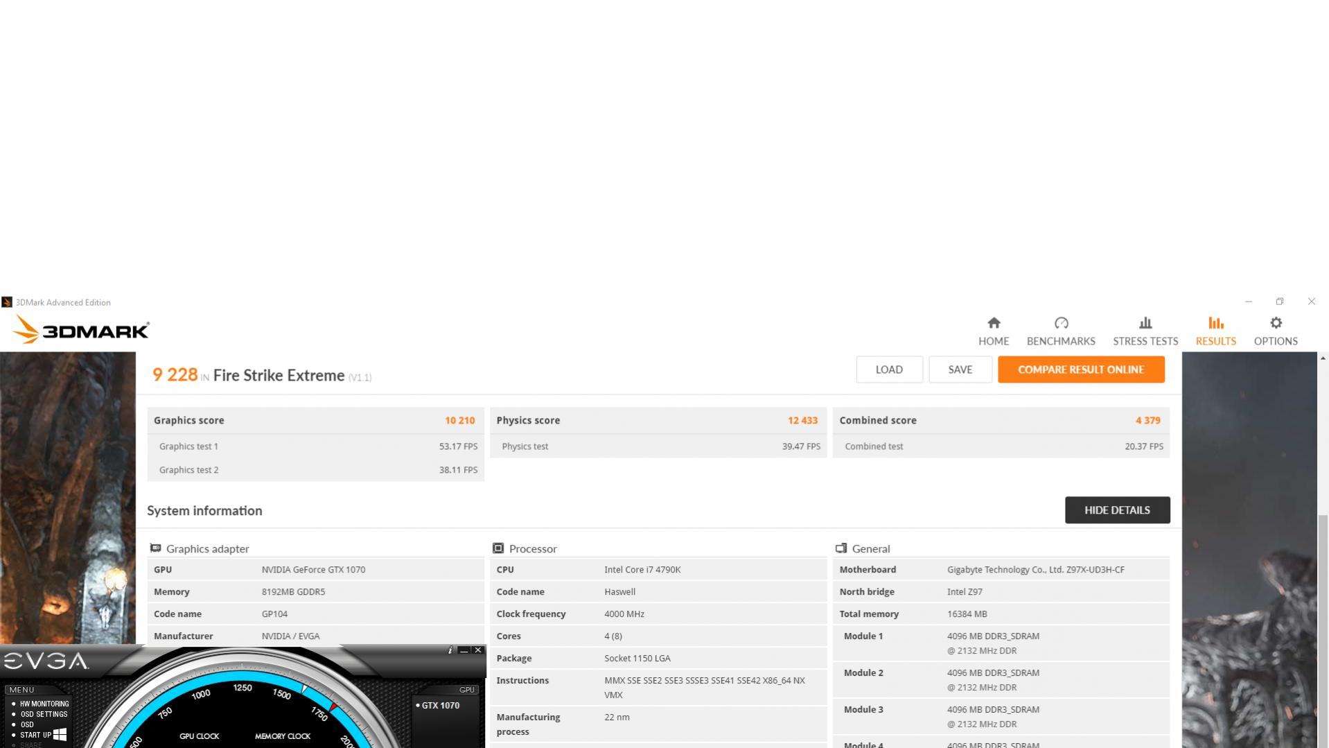

Also ich hatte im Firestrike grad mit +100 auf Core und +350 auf Mem, Powertarget Standard folgende Werte:
Ist das gut? Habe keine Vergleiche .. Achja, max. Temp war 71°C, Durchschnittstakt 1950-2000MHz, der höchste Takt war kurz einmal 2063MHz ..

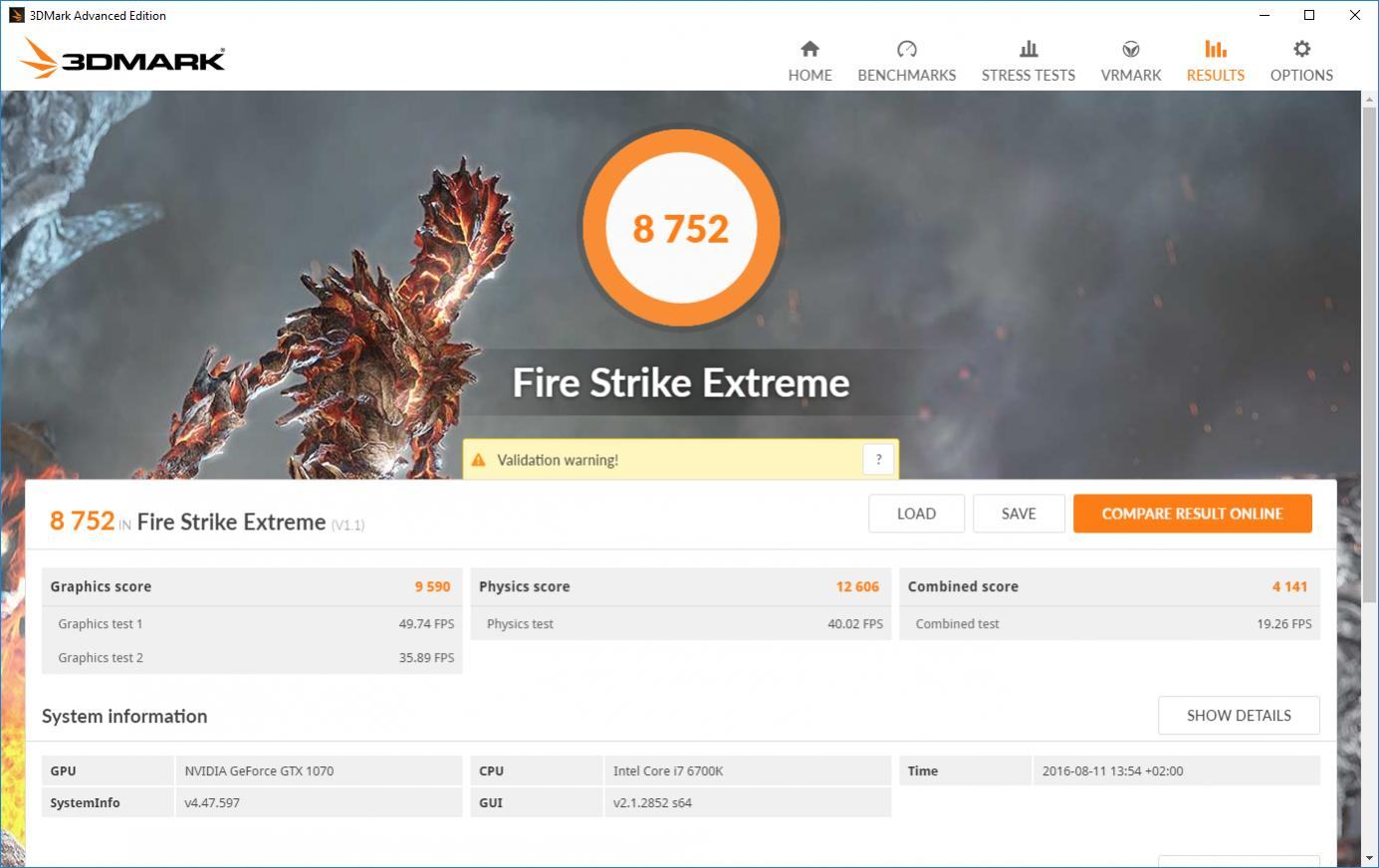

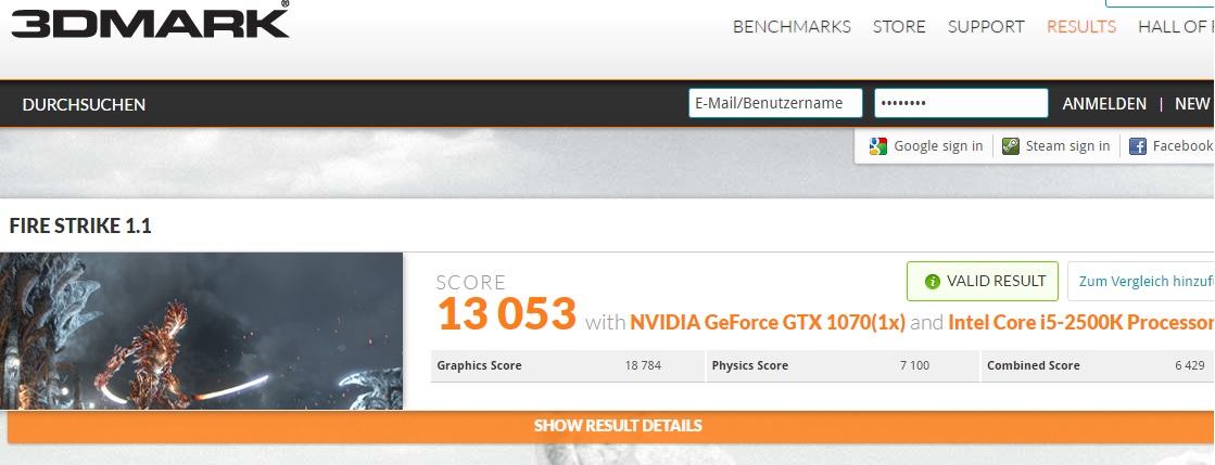

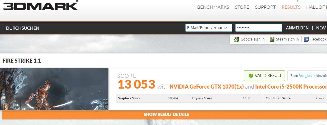

Ist ein Ergebnis von 12711 bei Fire Strike (Kostenlose Version) mit folgendem System:
ZOTAC Z77-ITX WiFi
Intel(R) Core(TM)i7-3770K -> 4GHz
Corsair DIMM 16 GB DDR3-1600 -> Standard
EVGA GTX 1070 SC -> Standard
Crucial SSD
SilverStone Strider 650Watt
Windows 7 64Bit Home
ok?
Grafik Punkte 16582
Physics Punkte 9593
Kombinierte Punktzahl 5618
Kommt mir wenn ich das online vergleiche etwas wenig vor?!

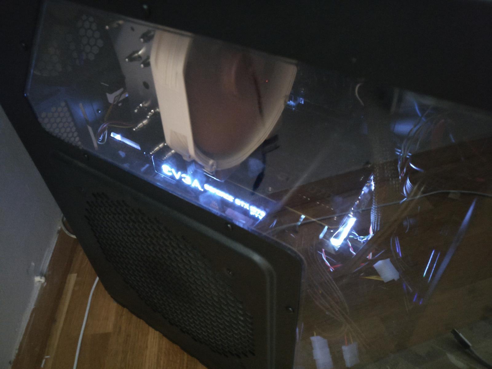

Und leider habe ich ne Graka mit unüberhörbaren Spulenfiepen bekommen :/

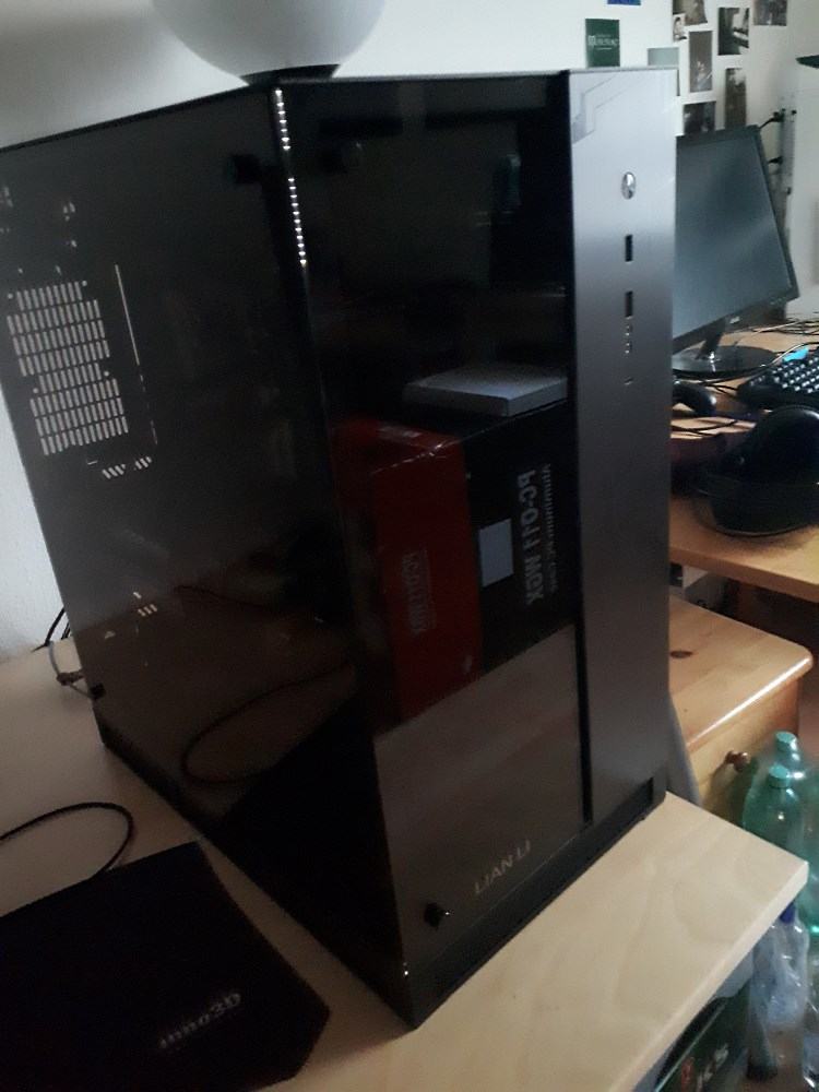

Ach ja.. Sie passt jetzt endlich, nachdem das Gehäuse angepasst wurde :fresse:

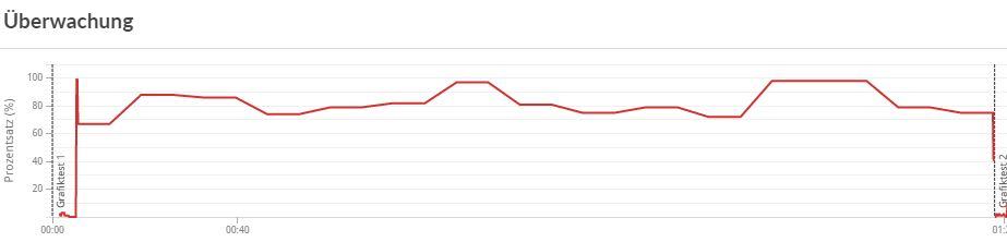

Nur habe ich trotzdem Abfälle in der Auslastung bei den Grafiktests gehabt, spricht zumnidest bei der 1080 limitiert die cpu und die Graka bekommt nicht genug Daten..
Wie gesagt, werde das mit DualCore und 3 Ghz testen. Da wäre das Ungleichgewicht deutlich extremer.
- - - Updated - - -
Nein!

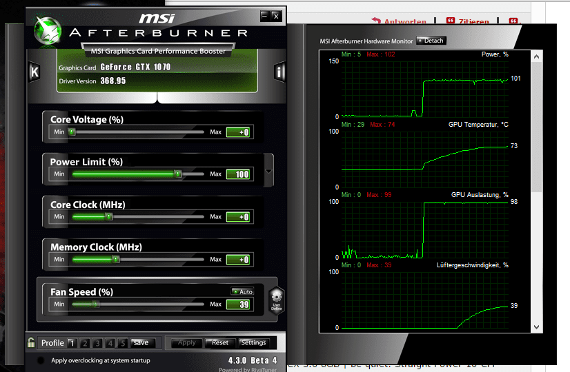

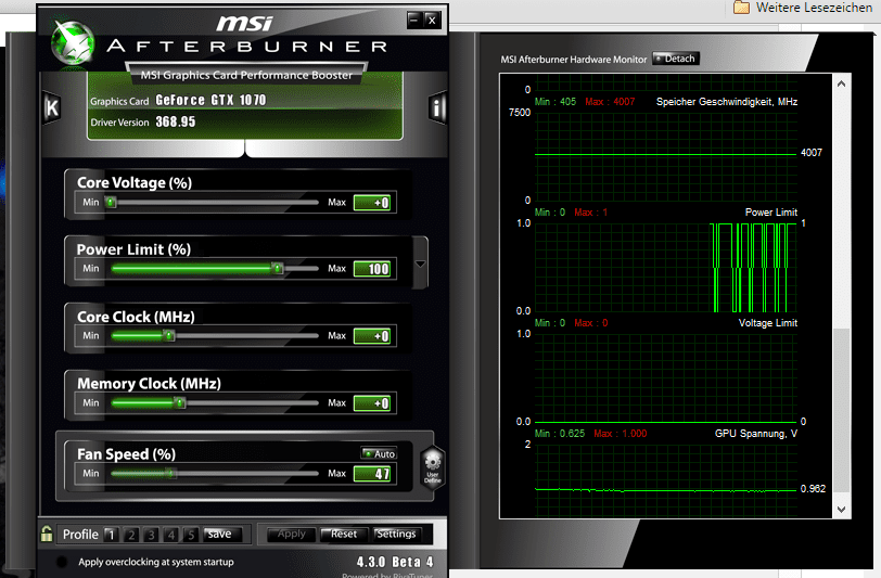

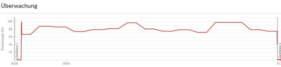

Du scheinst nicht zu verstehen. Er hat die Einbrüche bei den ersten 2 GPU Tests! Und das ist nicht normal!! Aus diesen beiden wird der GPU Score gebildet.
Beim CPU Test und Combined Test limitiert die CPU, siehe mein Screenshot! Genauso fällt auch der Gesamt- und Combined Score nicht so pralle aus.
Ich hab auch Abfälle in den ersten beiden GPU Tests, die Auslastung geht immermalwieder runter von 99%, zwar nie unter 90 aber trotzdem.
Da ich das eben NICHT habe beim Extreme und Ultra schliesse ich auf ein CPU Limit. Ich lasse mir gerne logisch erklären warum das nicht so ist, nur NEIN ist aber kein Argument.
Versteh doch bitte mal was ich schreibe, mir gehts um Abfälle der Auslastung der GPU in den GPU Tests des normalen 3D Mark. Wenn die GPU schneller könnte und auf daten der CPU warten muss limitiert hier eben auch die CPU. Das hat mit der CPU Wertung des physik Tests nichts zu tun..
Da ich das eben nICHT habe beim Extreme und Ultra schliesse ich auf ein CPU Limit. Ich lasse mir gerne logisch erklären warum das nicht so ist, nur NEIN ist aber kein Argument.
versteh doch bitte mal was ich schreibe, mir gehts um Abfälle der Asualstung der GPU in den GPU Tests des normalen 3D Mark. Wenn die GPU schneller könnte und auf daten der CPU warten muss limitiert hier eben auch die CPU. Das hat mit der CPU Wertung des physik Tests nivchts zu tun..

Okay, gut dann sind wir doch auf dem selben Blatt.
Schau dir doch den Screenshot an, sowohl 3DMark als auch Afterburner zeigen 98%+ zu jeder Zeit während den beiden Tests.
Wie schon gesagt, wenn bei einem 3 Ghz Dual Core kein CPU Limit vorliegt, dann weiß ich auch nicht weiter ;)
Im Gegensatz zu "Windell" passen bei dir aber die GPU Scores. Bei ihm sind diese weit unter den 20K+ die eigentlich zu erwarten wären.
Ich denke aber diese könnten noch ein kleines stück höher sein bei mir.
Ich habe mit der FTW nur leicht mehr punkte, sollte also eigentlich hin kommen:
1080 Classified@ 2050/5500:
Time Spy
7189 Grafik: 7818 CPU: 4950
Firestrike
18207 Grafik: 24676 Physik 12553 Kombiniert: 7962
Firestrike Extreme
10500 Grafik: 11738 Physik 12508 Kombiniert: 5170
Firestrike Ultra
5649 Grafik: 5696 Physik 12508 Kombiniert: 3000
Timespy
5720, Grafik: 6240, CPU: 3886
Ist der Xeon E3 1231 soviel langsamer als der i5-2500?

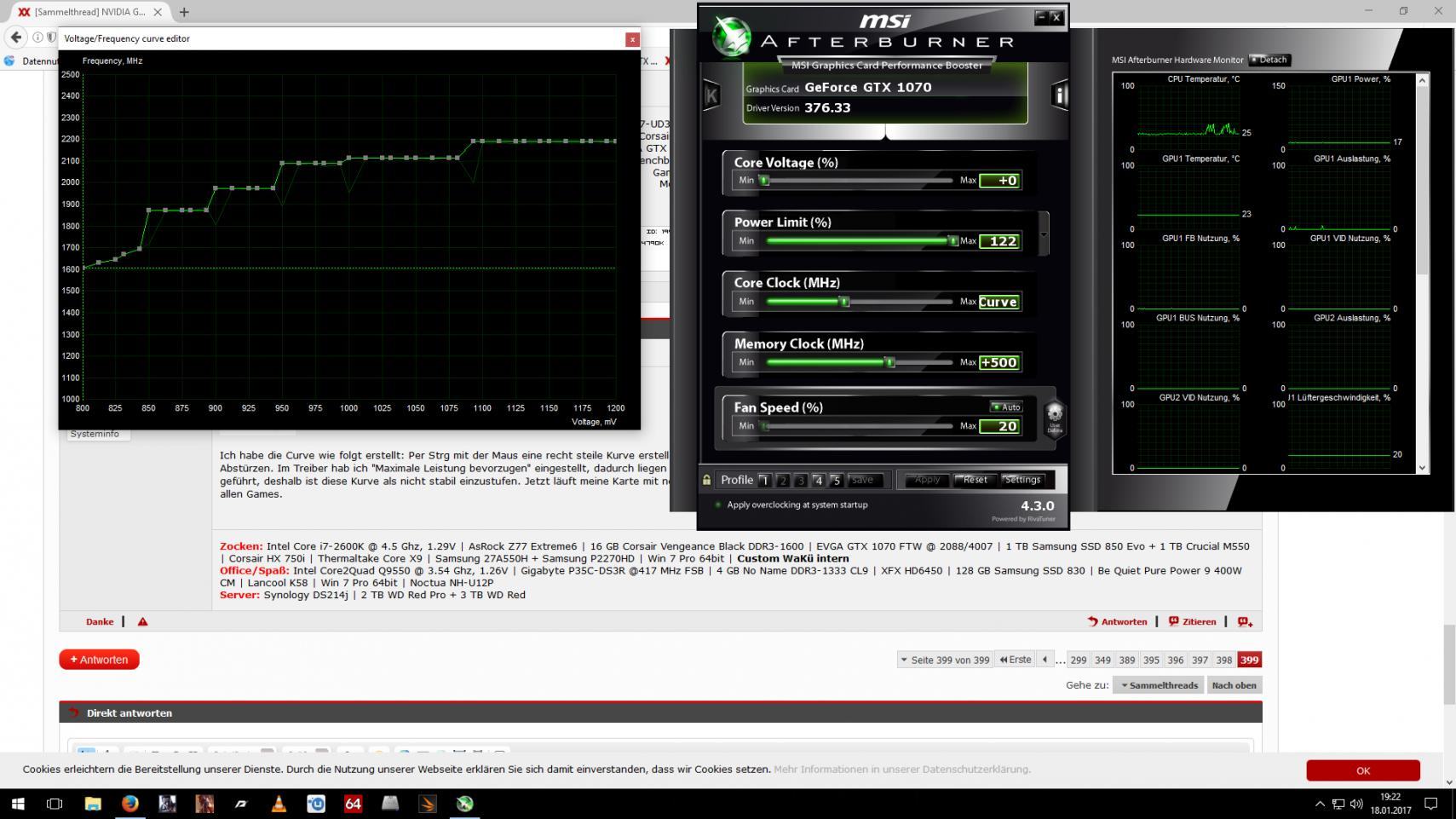

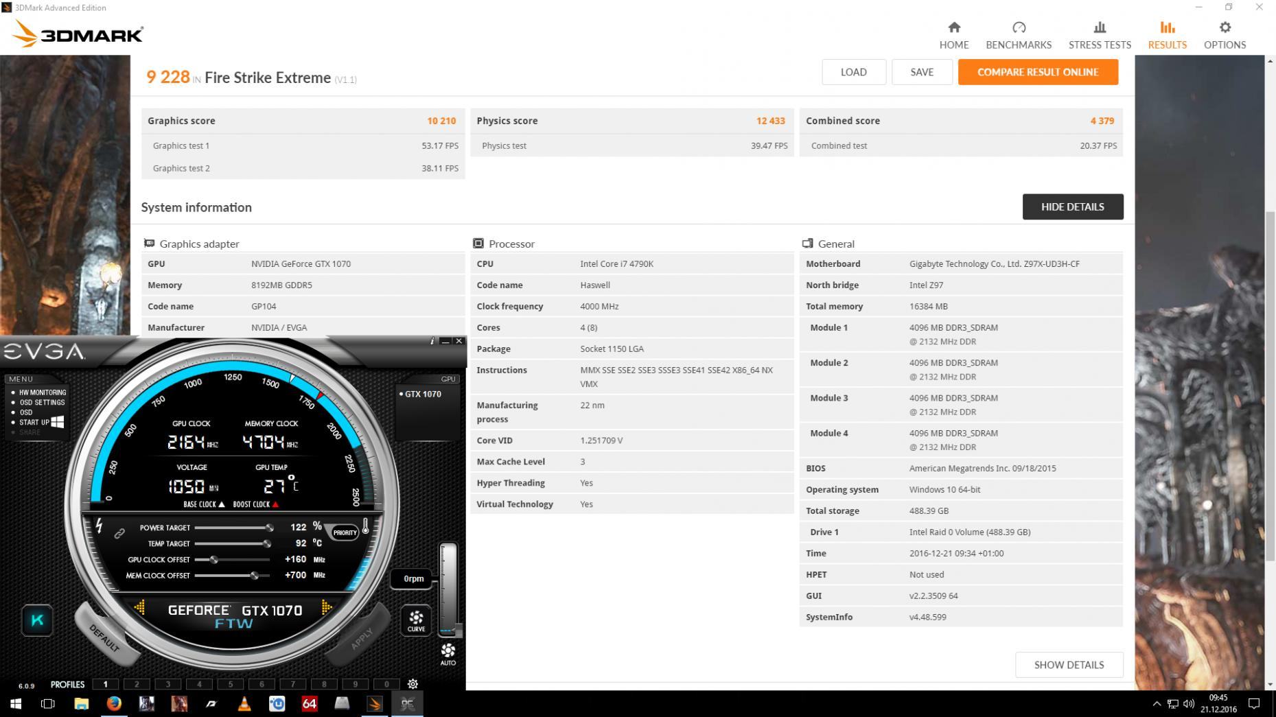

Ich bin grad etwas verwundert. Ich habe den Core-Takt um 110 angehoben, MEM-Takt um 500 ... und dann KBoost aktiviert. Allerdings fällt der Coretakt in den Tests immer auf unter 2000 ... meistens um die 1950. Wie kann das sein, dass der so schwankt? Ich dachte KBoost fixed die Taktraten dann?
Ich hab mit der 1070 beim Timespy: 5877 Grafik: 6027 CPU: 5155
Isja echt net so flott der Xeon. Ihm fehlt vor allem Takt.
K-Boost:
Nein K Boost legt immer den hächstmöglichen takt an (Sprich auch in Windows bleibt der 3d Takt am Anschlag).
K Bosst kann sinvoll sein wenn der Takt in manchen games runtergeht zb auf 1000 MHZ oder 1200 weil das Game anspruchslos ist, durch Kboost taktet er trotzdem voll.
Aber Templimit und Powerlimit beeinflussen natürlich weiterhin den maximalen Takt..

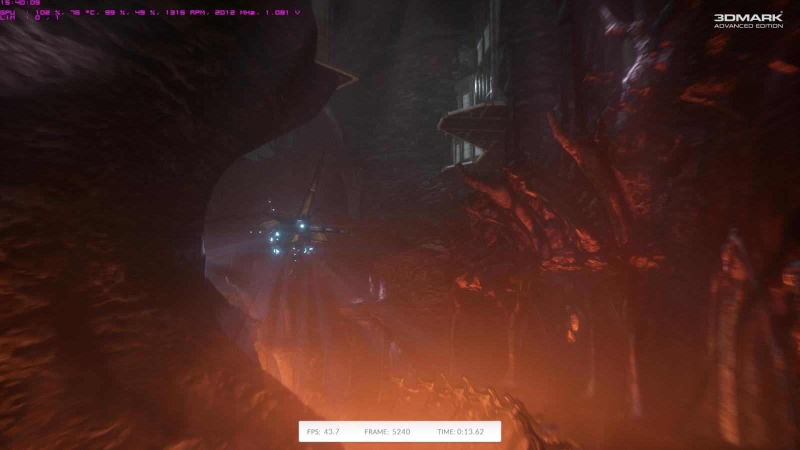

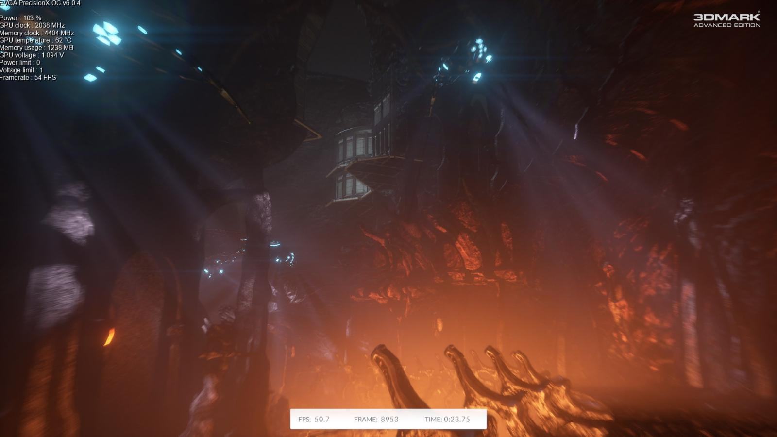

Dann schau mal bitte den Screenshot in meinem letzten Post ... da ist der Coreclock mit Kboost gefixed und unter Windows nur bei 1151 ?!
Also macht es durchaus Sinn Powertarget und Templimit komplett aufzureissen?
Ich hab leider keinen Wert im Firestrike normal. Hast du Extreme und Ultra und kannst den laufen lassen ?
Lass bitte mal Time Spy laufen (isja auch umsonst)
Ich habe leider kein Extreme und Ultra :d
Und Time Spy muss ich mir mal anschauen :)
OK muss ich mir nicht anschauen xD W7 und DX12 ist leider nicht :d(EDIT)

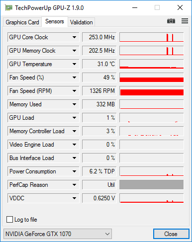

@Thrawn: Schaut bei dir die GPU Auslastung genauso aus beim 1. GPU Test?

@Robby_HH:Mach dir doch Afterburner an, stell dir die OSD Anzeige dort so ein das du auch Templimit und Powerlimit angezeigt bekommst und lass laufe, kommt da bei einem von beiden ne 1 hängt die Karte in dem Limit..
Und ja es macht sinn Temptarget und Powertarget auf max zu zeihen, das gibt mehr spielraum beim OC und manchmal auch Stock 1+2 Taktstufen höheren Boost.
Meine 1080 Classi hängt zb NIE im Powerlimit (122% = 280 Watt)
So extrem fällts niemal ab, unter 96% gehts net...
Was sagt TimeSpy ?

Das 1070 FTW Slave Bios hat 122%, besorg dir dasma ;)
OK, werd ich mal machen mit Afterburner.
Aber isses dann nicht komisch, dass trotz KBoost, der Coretakt in den Tests einbricht?
