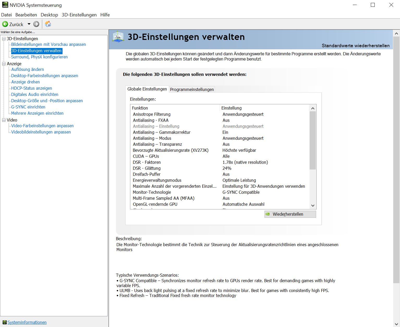

Edit: Treibereinstellungen sind identisch bzw. wie schon von G-Sync bekannt

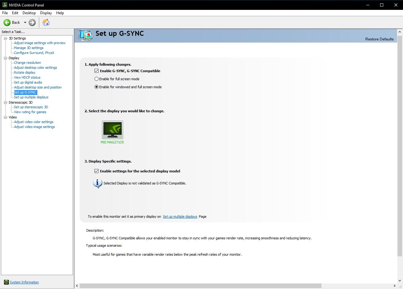

MSI Optix MAG271CR
Bin mal gespannt.
Die Einstellungen im Treiber findet ihr im Bild.
Edit: Eben Diablo 3 getestet. Was soll ich sagen läuft. Bekomme die Bestätigung durch die Anpassung der Hz Rate die ich mir vom Monitor anzeigen lassen kann. Saugeil !!!

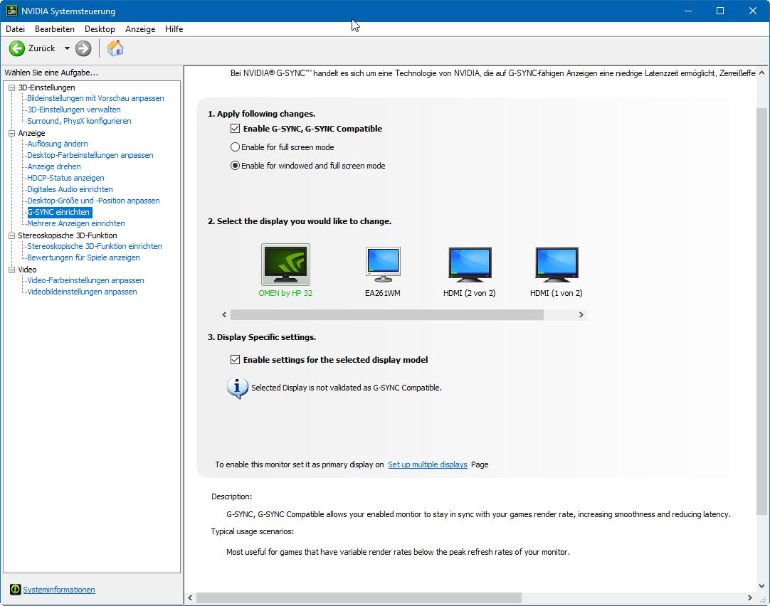

HP 32 Omen funktioniert:

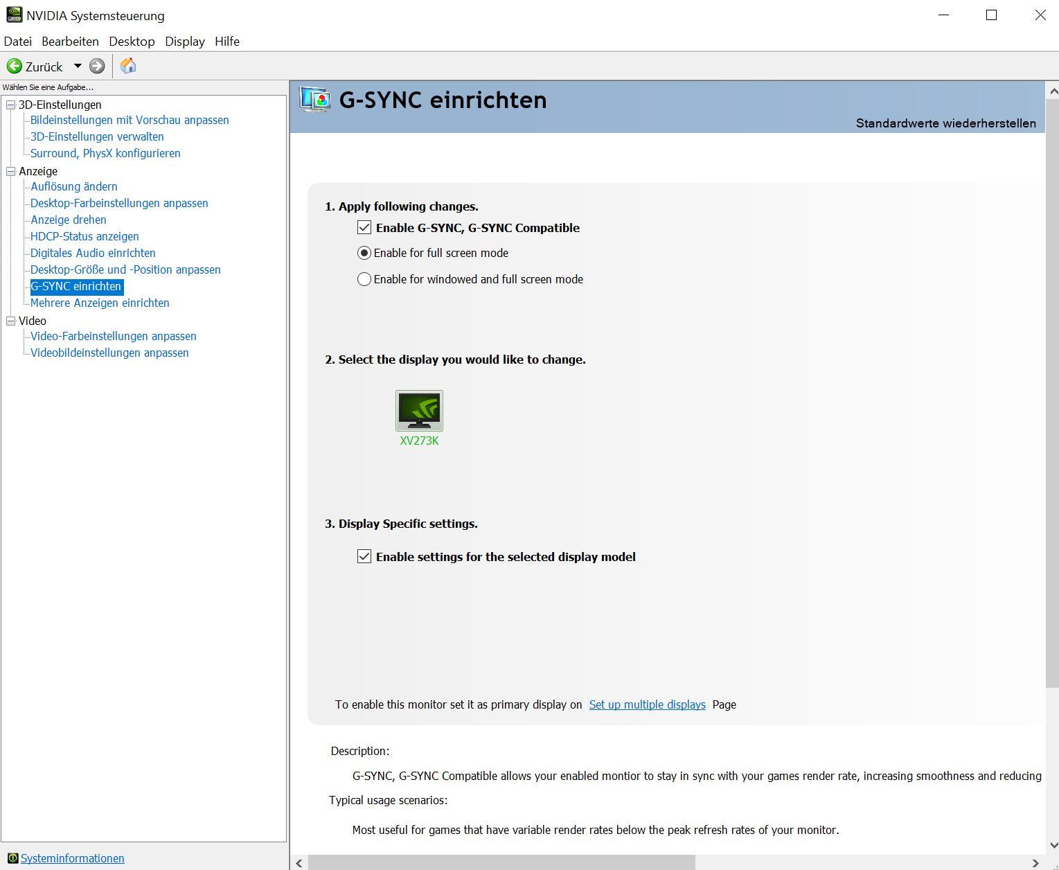

Also kurze Rückmeldung zum Acer XV273K, dieser ist ja von Nvida validiert.
Zunächst das Positive, wie im Grunde nicht anders erwartet funktioniert alles perfekt, das Sync-Verhalten ist identisch zu meinem anderen Asus PG279Q mit echtem G-Sync. Innerhalb der Sync-Range von 48-120Hz greift mit dem Treiber also VRR/G-Sync, unterhalb von 48 setzt Frame Doubling beziehungsweise LFC ein, was ein Tearing also auch unterhalb von 48 Frames vermeidet. Gut, alles unterhalb von 50 Frames ist bei dem Monitor eh nicht spielbar.
Negativ und anders als in News zum Gerät beschrieben - Freesync und HDR funktionieren, wie auch bei der G-Sync Version des XV273K, nicht zusammen, hier werden im Netz anscheinend Falschinformationen verbreitet! Auch Freesync 2 HDR, wie es zum Beipsiel Assassins Creed Odyssey bietet, wird von dem Monitor nicht unterstüzt.
Total dämlich jedoch, hat man Freesync aktiviert und zockt mal was in HDR, bleibt nach dem ausschalten von HDR der Sync deaktiviert, man muss jedes mal wieder umständlich ins Menü und es von Hand wieder aktivieren.
Zusammenfassung: Man kann mit dem Acer XV273K also entweder mit Sync zocken, was genau so perfekt wie mit G-Sync funktioniert oder eben in HDR, dann aber ohne Sync. Wer mit den unzulänglichkeiten des Monitors, wie etwa die zu lahmen Schaltzeiten, dadurch bedingt eben ein etwas schmieriges Bild und die schlechte Schwarzdarstellung gepaart mit einer miserablen Bedienung und vor allen in HDR stark sichtbaren BLB/Glow leben kann, der kann zugreifen, mein Gerät geht zurück, ist einfach das Geld nicht wert.

HP Pavilion 32 funktioniert. Hierfür "Gaming Mode" in den Monitoreinstellungen wählen, dann kommt die Meldung "Freesync On". Eben eine Runde PUBG getestet und es scheint zu funktionieren. Gibt es irgend ein Tool, dass die Hz. Anzahl des Monitors noch ingame einblendet? Das oben angesprochene Nvidia Gsync Programm funktionierte auch.

Am XV273K kann man an der Frameanzeige vom Monitor selber erkennen, wann LFC greift, dann werden die Frames doppelt angezeigt. Also zum Beispiel das OSD vom Afterburner zeigt 44 Frames, dann zeigt die Frameanzeige vom Monitor 88 Frames an.
