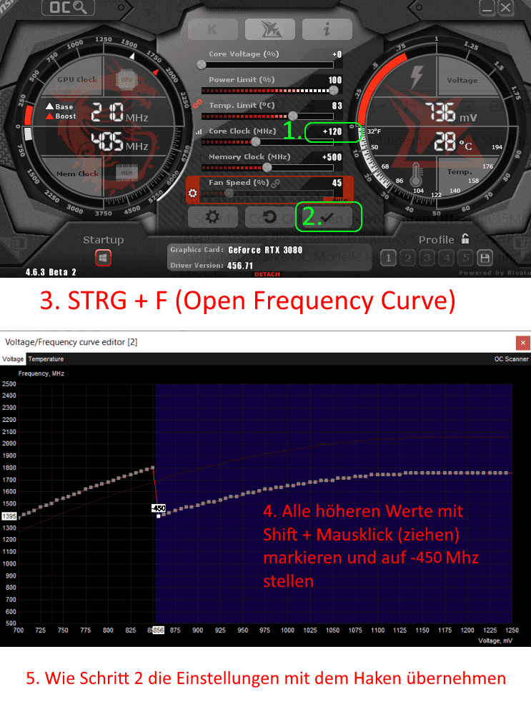

Grüß euch.
Gibts nen Trick wie man die Kurve etwas schneller bearbeiten kann oder muss man wirklich jeden Punkt einzeln bearbeiten?
Ich würde gerne das ganze „Plateau“ auf einmal runter oder rauf ziehen.
Lg
Siehe Seite 1....
Ahja...
Danke sorry.

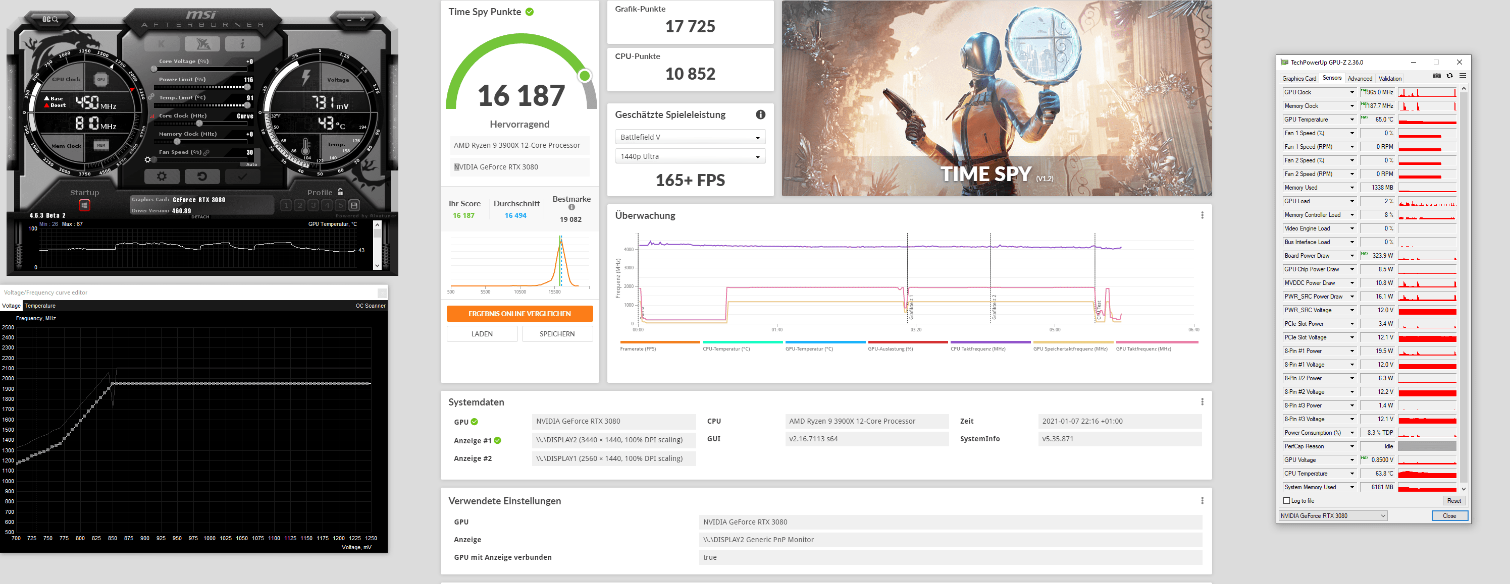

Habe das Undervolten bei meiner 3080 jetzt auch mal ausprobiert. Hauptsächlich weil in CsGo das Spulenfiepen unerträglich war.
Karte: Asus Strix 3080 Oc
Karte voll Übertaktet:
Kommt dann aber ans 450W Power Limit wenn ich mit dem Takt noch höher gehen würde.
Stock schafft die Karte in Timespy 17650. Wenn Gsync an ist und drei weitere Monitore verbunden sind habe ich etwa 200 Punkte weniger.
Undervoltet habe ich auf 0.850V und 1875 MHZ. Weiß jemand warum es Ingame manchmal 0.843V und 1860MHZ sind?
Lief jetzt im Metro Exodus Benchmark 15 mal stabil (Alles Ultra, RT an und 4k)
Aber das Wichtigste: Das nervige Spulenfiepen ist in CsGo fast weg.
1875Mhz bei 850mV ist nicht schlecht. Aber ist halt auch eine Strix OC.
Meine Gaming X Trio steigt bei 1860Mhz bei 850mV im Metro Exodus aus.
Habe sie safe auf 1830Mhz laufen, da ist sie überall stable.

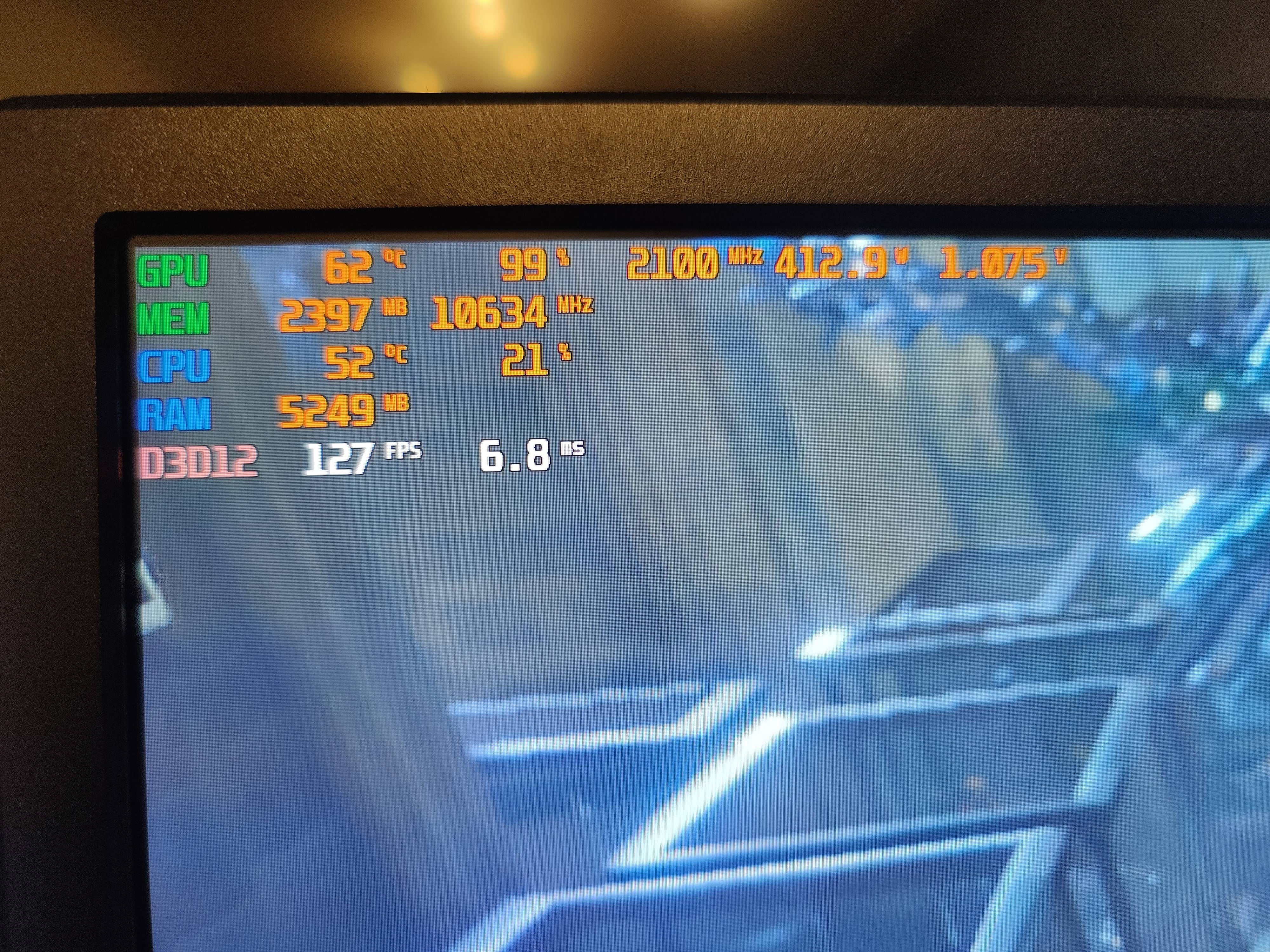

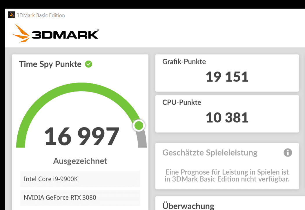

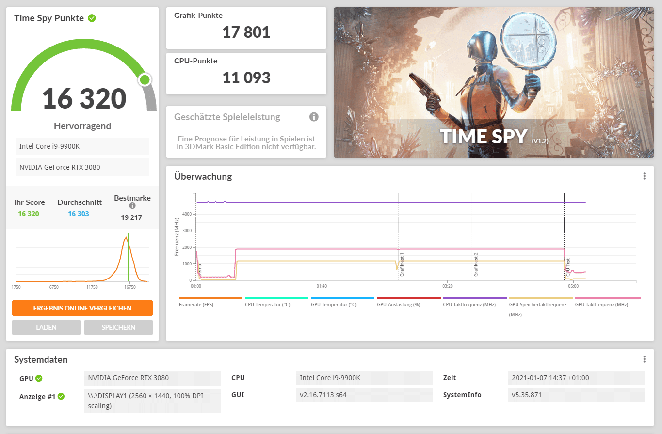

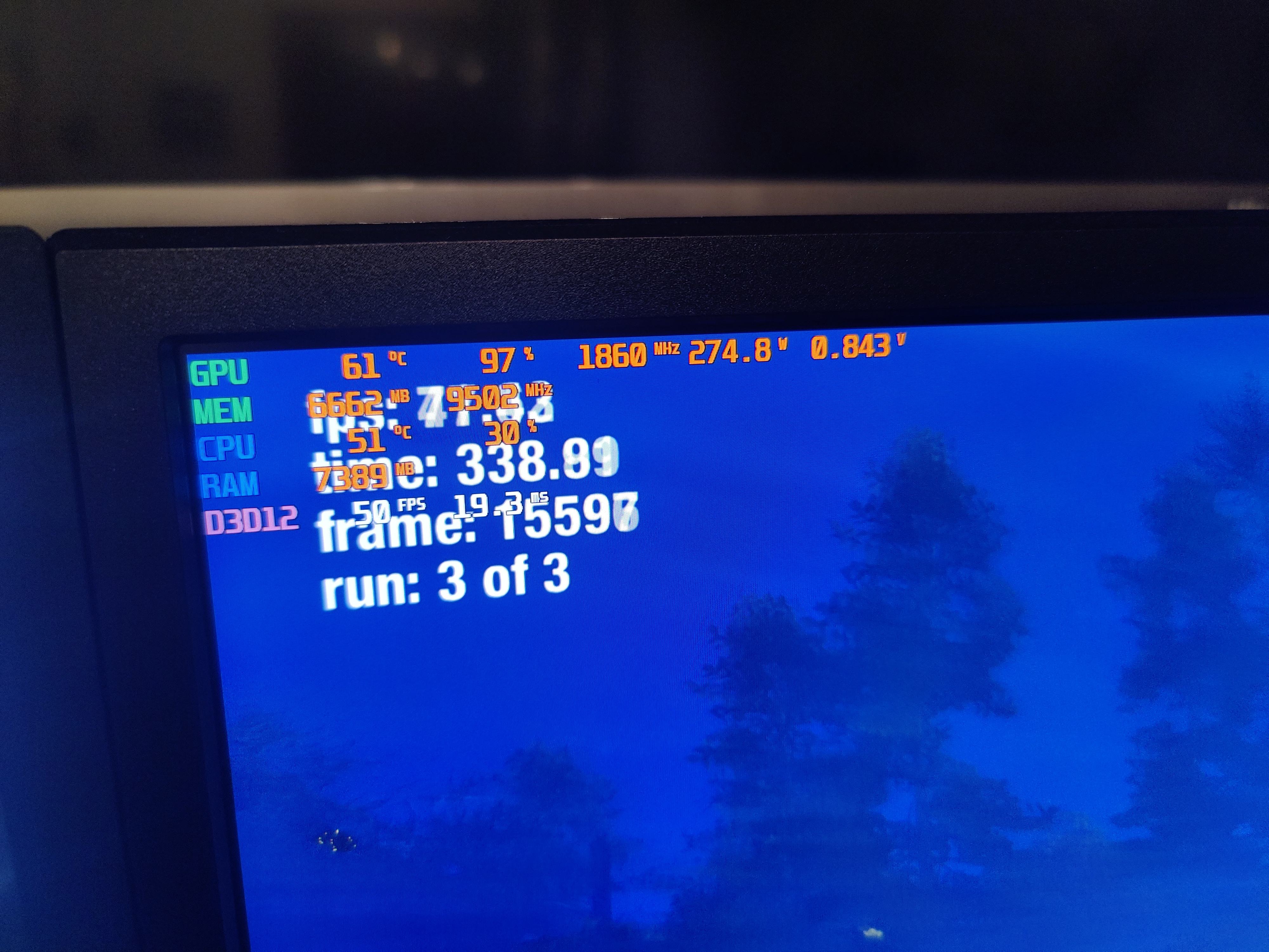

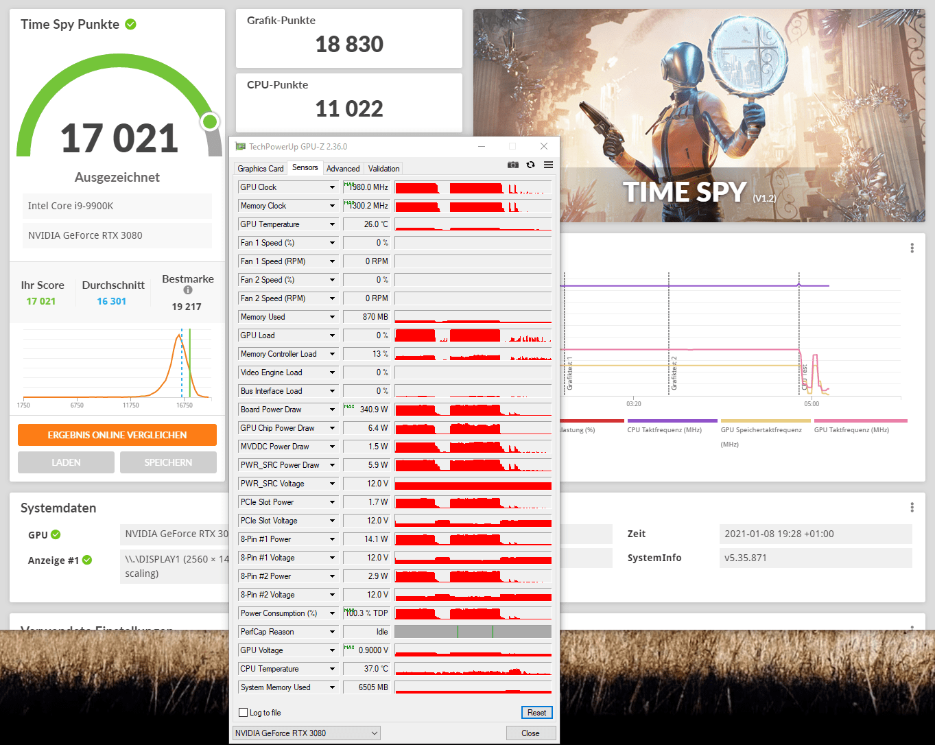

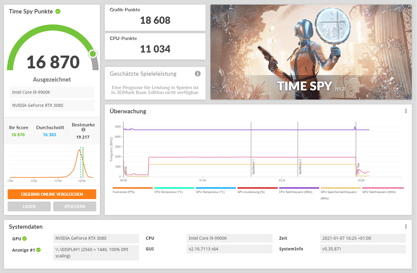

Hab heute den 3D Mark Time Spy laufen lassen. Bei 1890@0,850V war die TDP 85% bzw. max. 290W.
@Terr0rSandmann OC geht fast nichts, da die Karte sehr schnell ins Powerlimit läuft.
Jopp. Habe auch eine 3080 Eagle (aber die non OC) und komme auch auf 1890@0,850V (und habe demzufolge natürlich nahezu exakt den selben GPU Timespy Punktestand ;) ). Bei 1905 MHz gab es leider doch 1x einen Absturz und seit der Reduzierung um 15 MHz läufts jetzt seit paar Tagen stabil. Ich selber habe aber kein Metro, sodass ich das nicht benchen kann. Aber BF5, Apex und Cyberpunk reichen mir da auch.

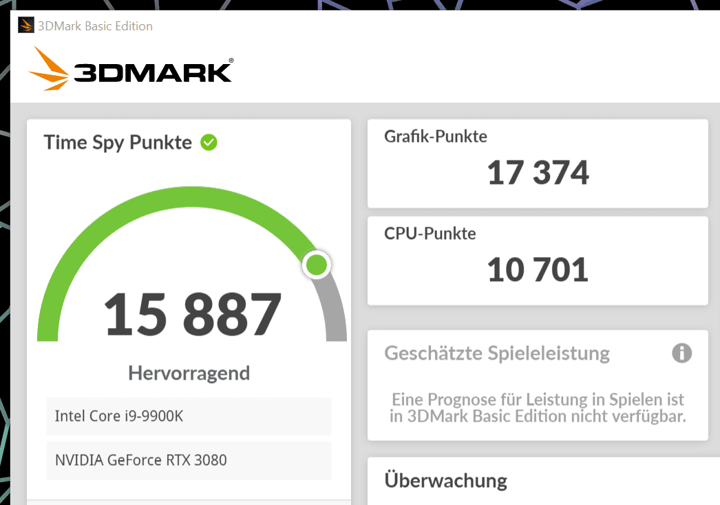

Die Benchmarkpunkte bei 1980@0,9V gefallen mir aber. Ich habe ca. 17800 mit 1890@0,85V und +250 Speicher. (Speicher habe ich nicht weiter getestet, da es in Games keinen Mehrwert bietet).

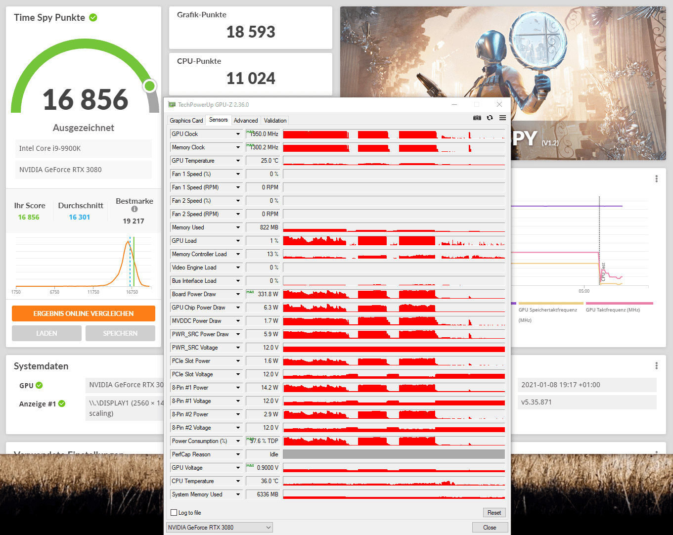

@Terr0rSandmann
0,900v @ 1965Mhz - Takt 1950, Speicher +900Mhz | 98% TDP bzw. 332W
0,900v @ 1980Mhz - Takt zwischen 1980 und 1965, Speicher +900Mhz | 100% TDP bzw. 2x PL als Begrenzung
Auf Stabilität habe ich nicht getestet.
