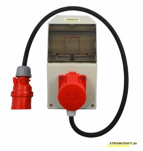

Der perfekte Anschluss wehre :fresse2:
Nö, permanent.
