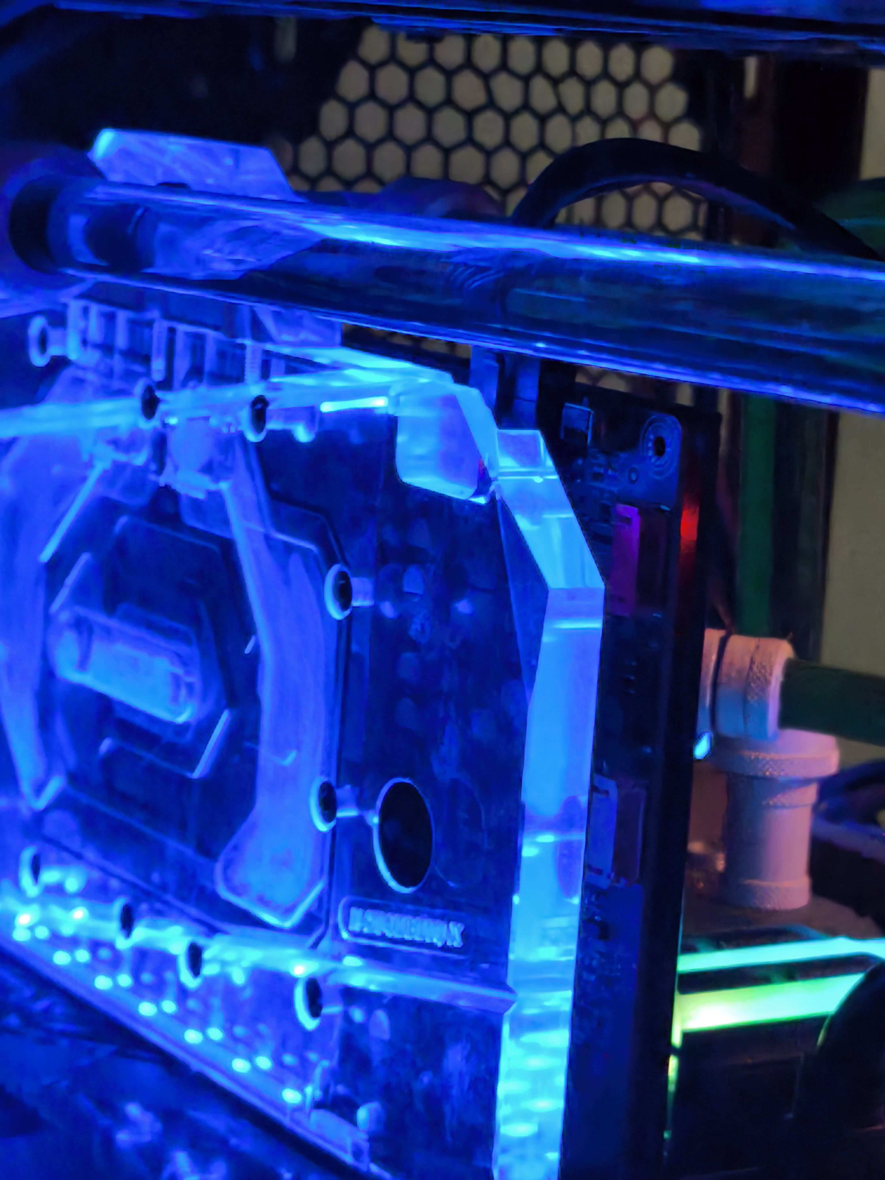

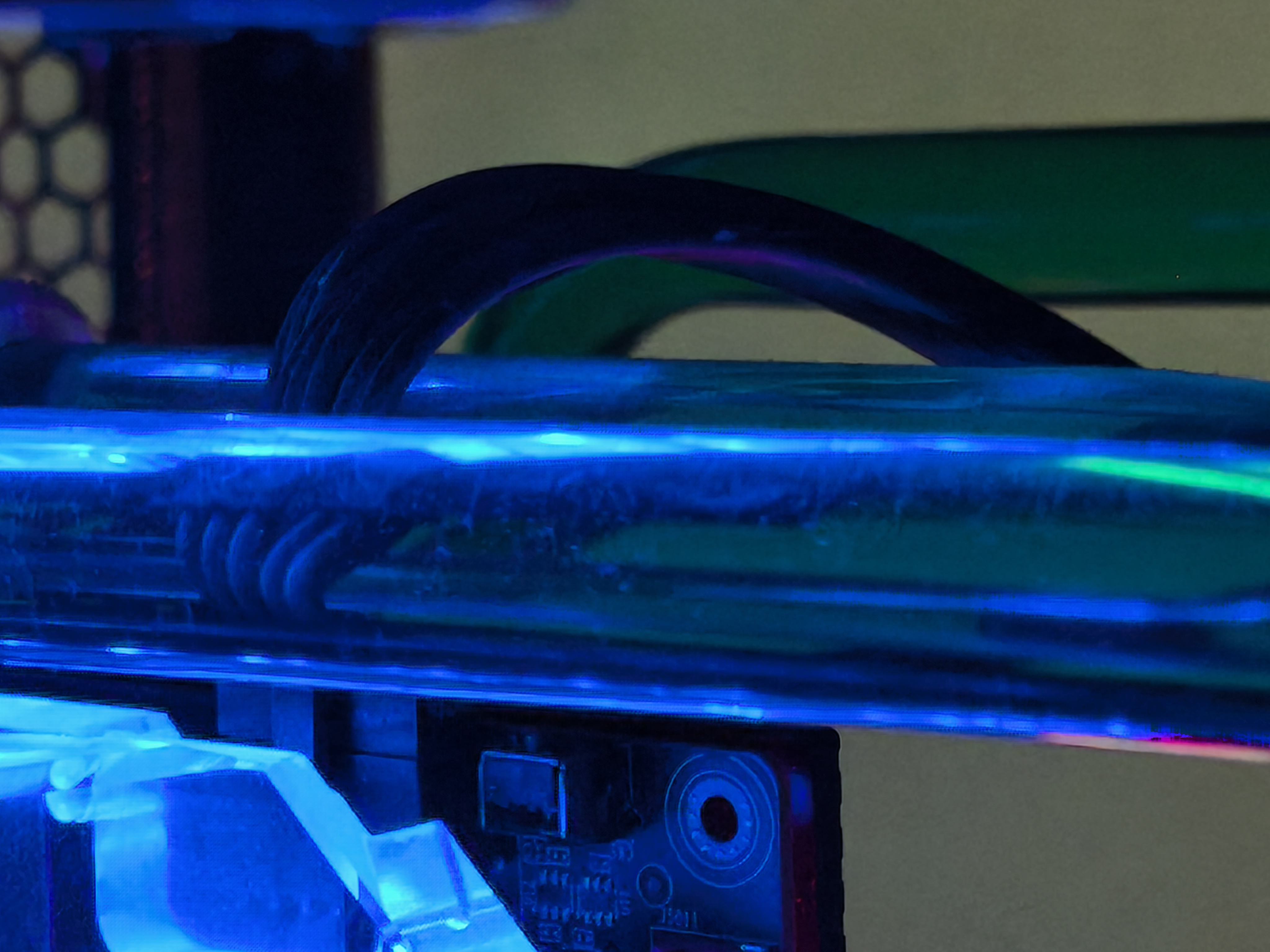

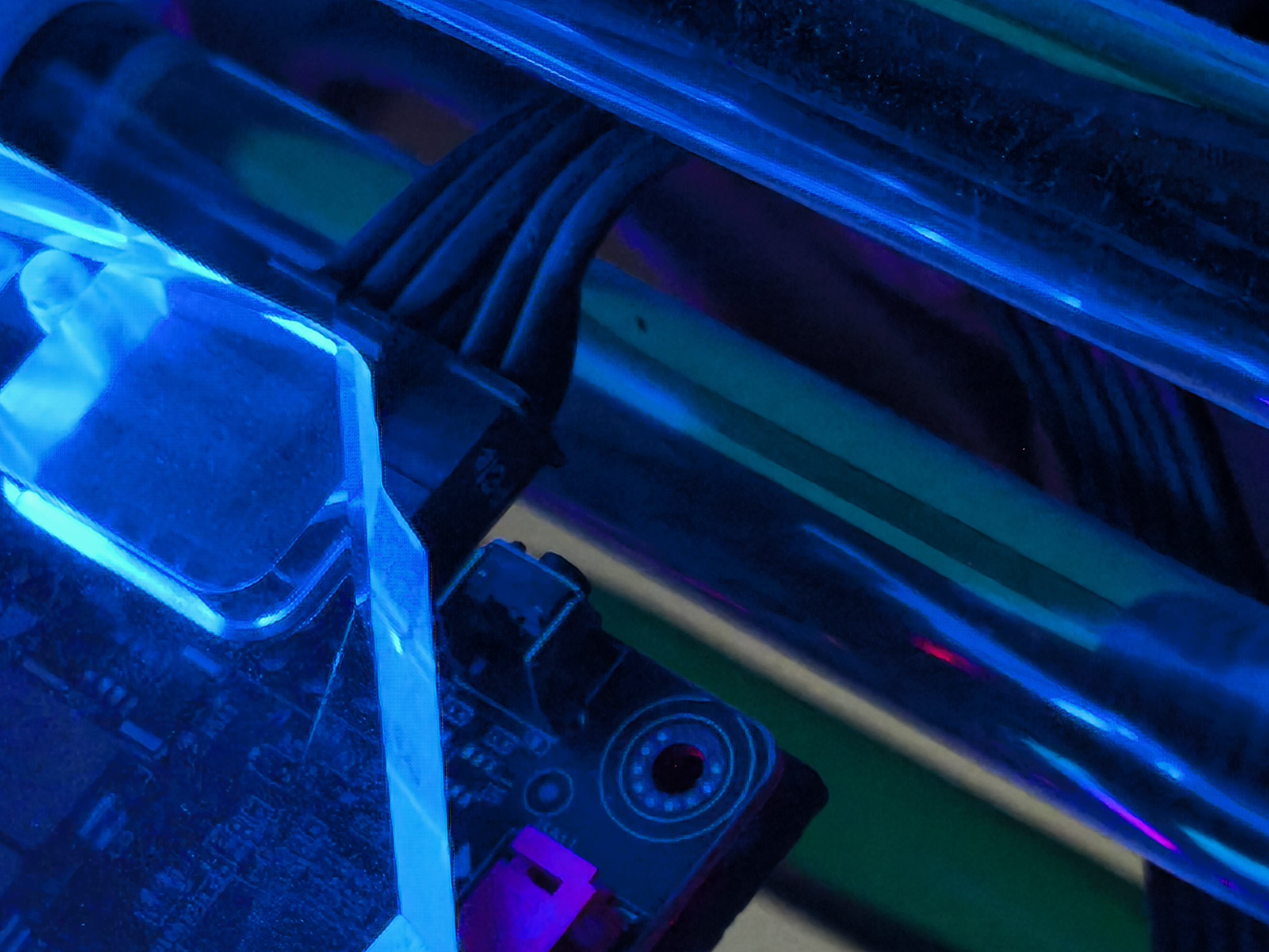

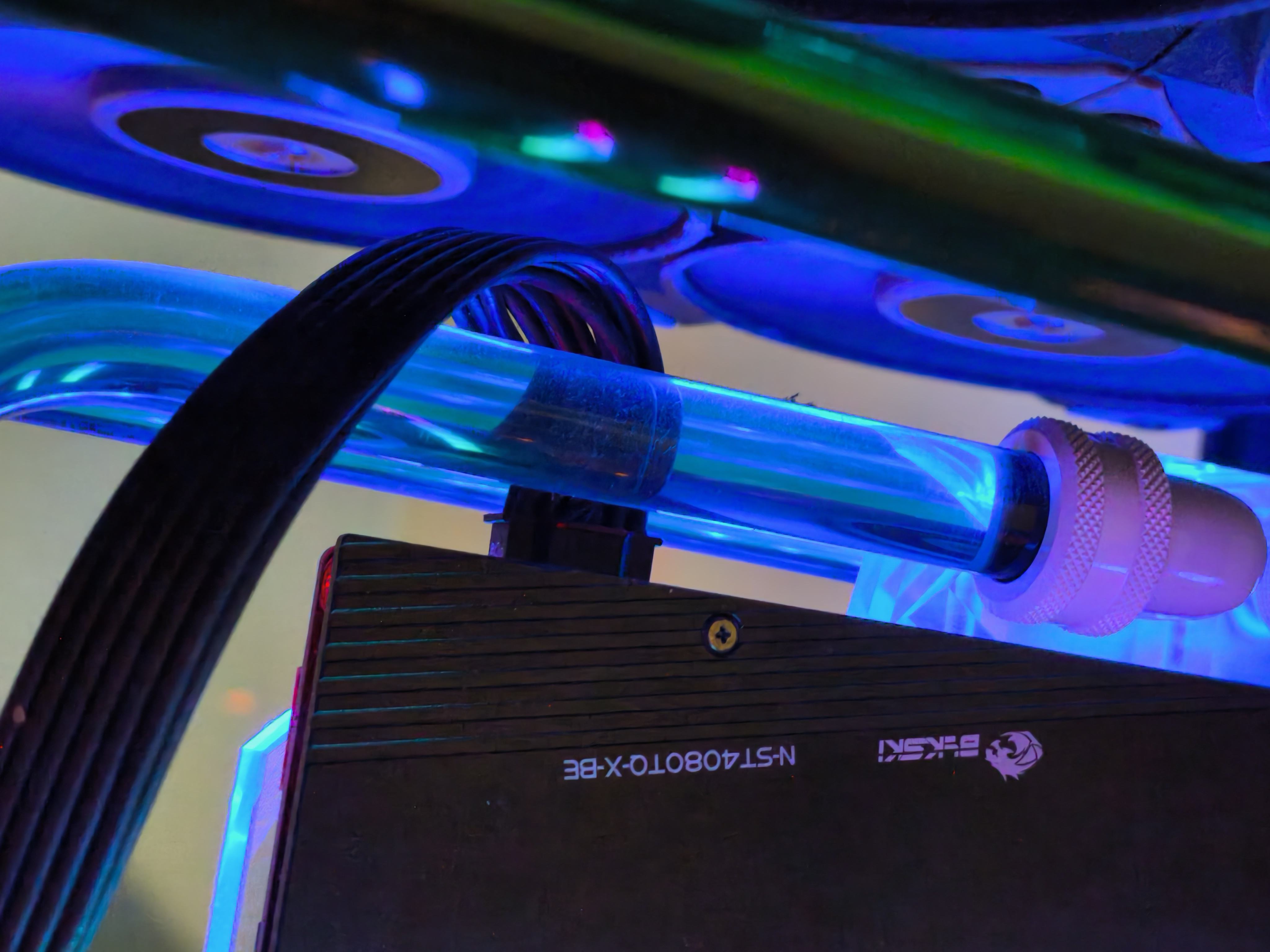

So nun die versprochenen Bilder des Grauens 🤣🤣

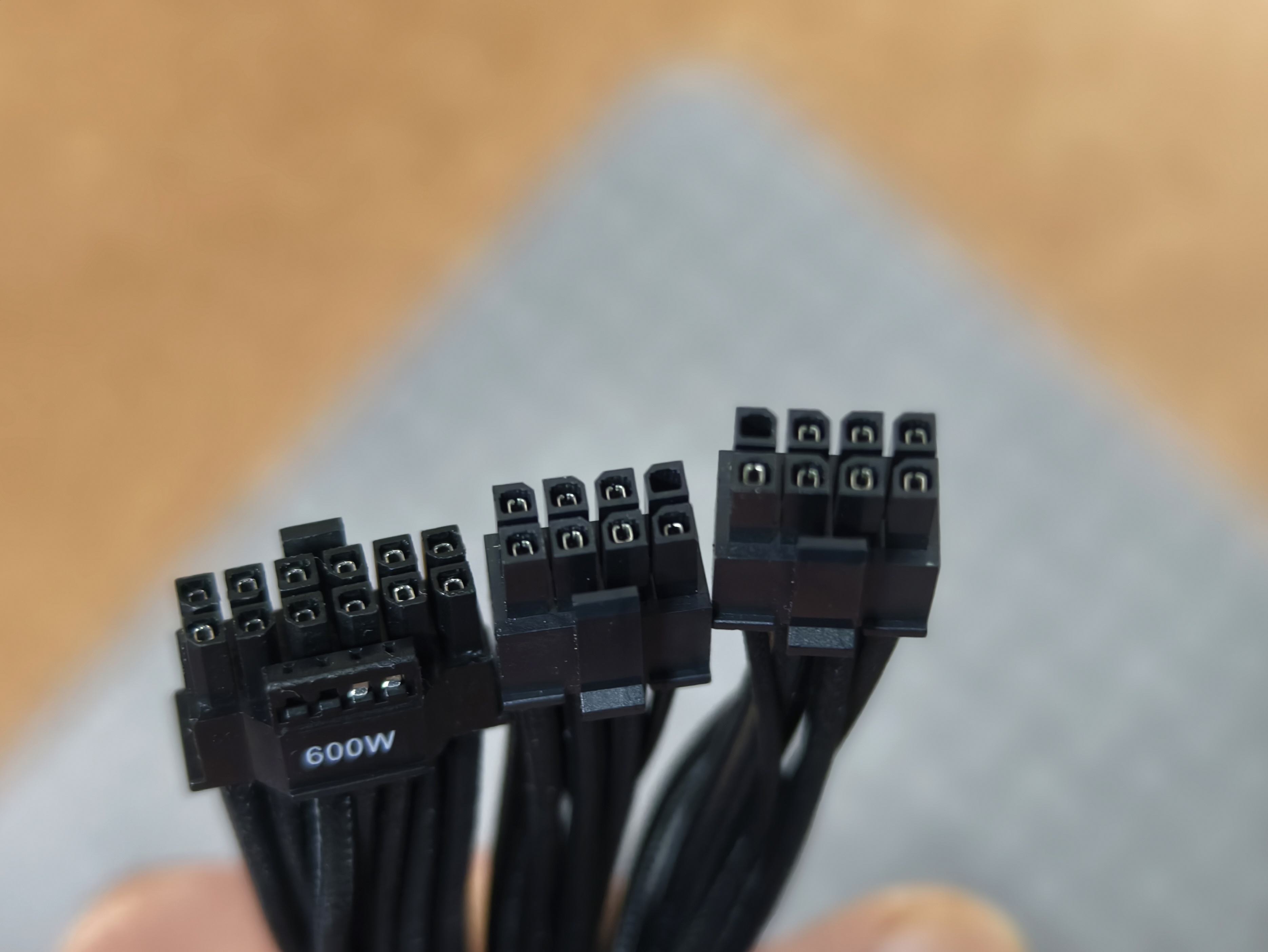

Bei meinem Sesonic Netzteil liegt ein y-Adapterkabel bei. 12pin netzteilseitig auf 2x 8pin
Eine klassische PCIe 8 Pin Buche ist größer, als die 12Volt
Der Stecker ist grösser, aber die Kontaktfläche der Kontakte, zwischen Stecker und Buchse, als auch der Querschnitt der einzelnen Kabel nicht. Die Kontaktfläche zwischen Buchse und Stecker ist ein Problem, nicht die Form des Steckers. Sicher, dass bei eingestecktem Zustand, jeder einzelner Pin in der Buchse komplett rundum Kontakt hat und nicht etwa jeweils 0,1 mm links und rechts berührt?
Ich habe noch einen Hi-End Seasonic M12 600Watt Netzteil von 2006, bei dem die 2 PCI-E Stränge doppelt so dick sind, als bei Hi-End Seasonic Prime PX-650 W Netzteil von 2019.
Jo ist bei Corsair auch so und dass der Nutzer ein Kabel mit 2x8 und 1x8Pin verwendet hat ist eigentlich egal.
Die Netzteile sind oft pro Anschluss für 300 Watt spezifiziert. Deshalb gibt es auch NT Anschluss auf 2x8 Pin Kabel sehr oft bei Netzteilen.

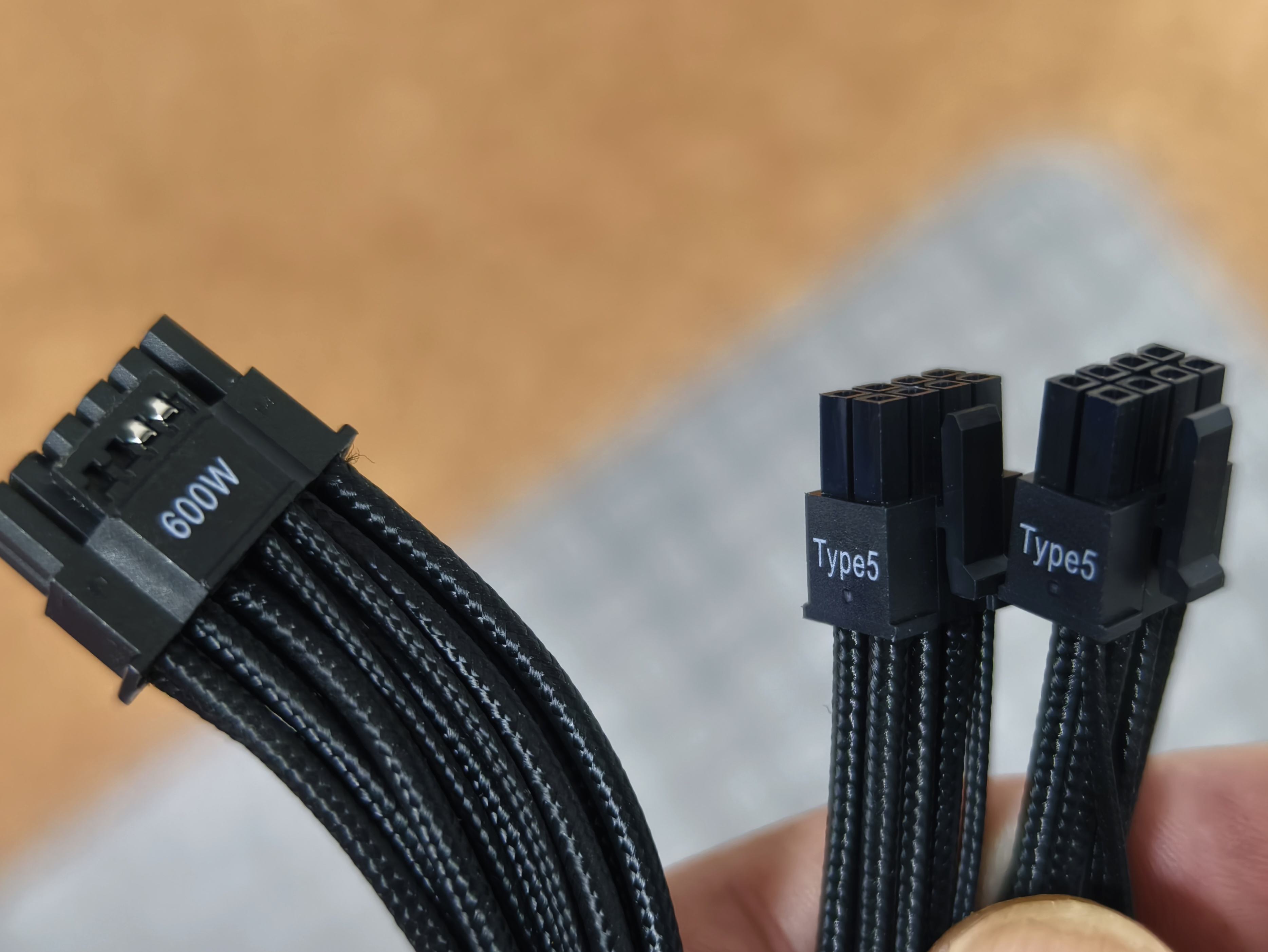

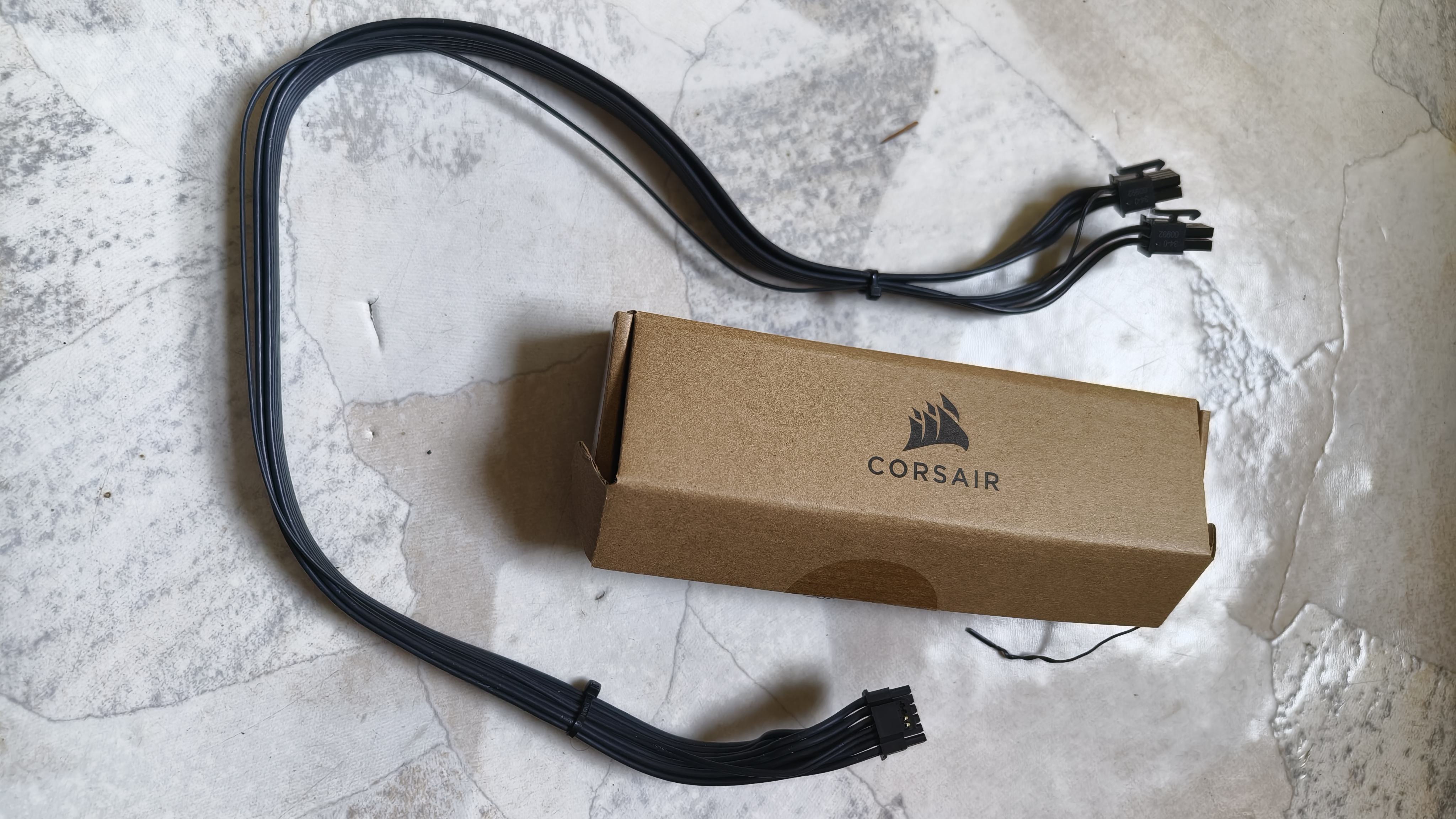

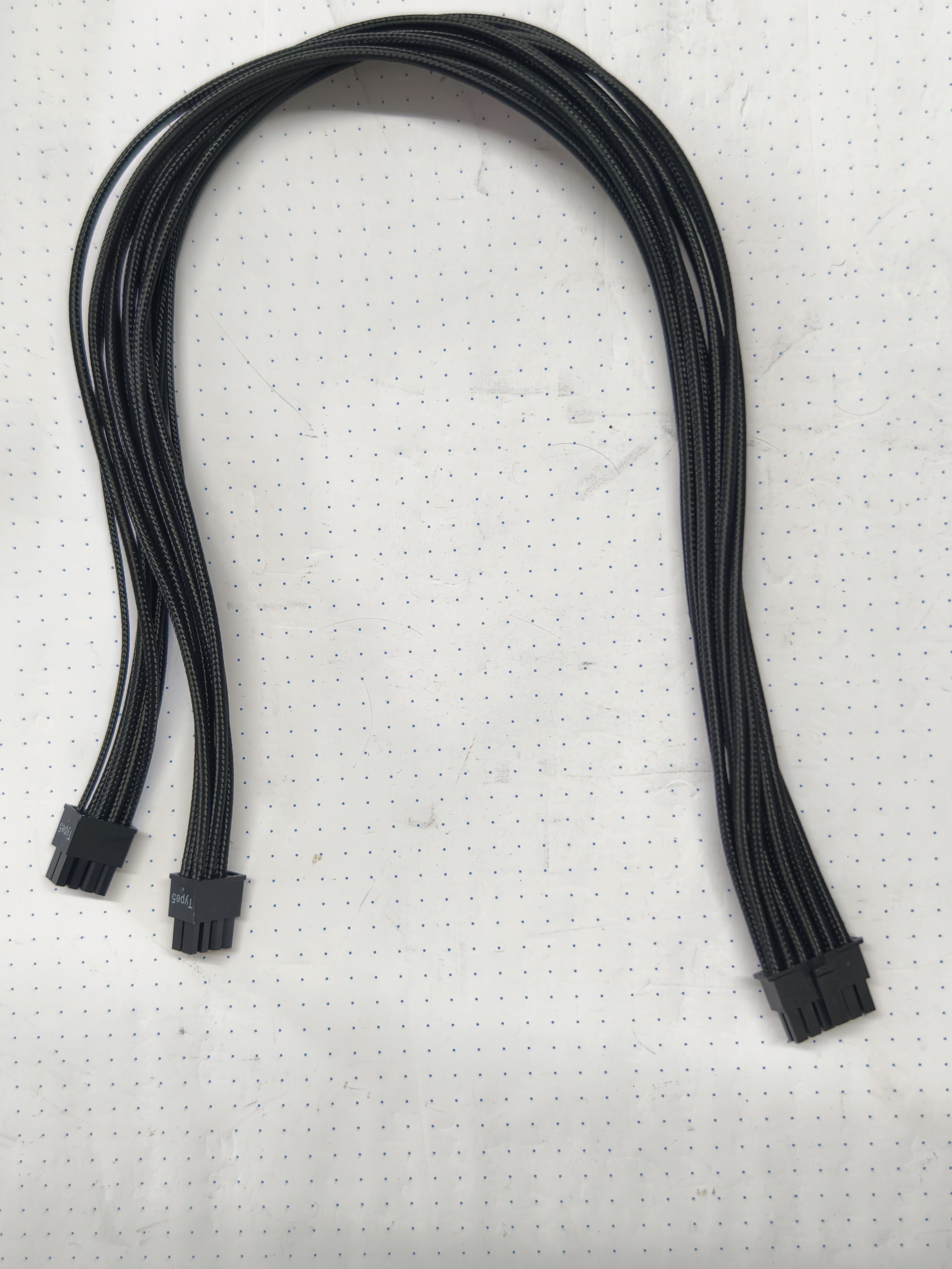

Naja. Es sind ja nicht nur die mickrigen 12VHPWR Stecker an der Graka.
Bei Corsair SF1000 sind es auch die Stecker am Netzteil selber. Da sollen 2 mickrige Anschlüsse reichen. Beim SFX sind es welche, die identisch von den Kontakten zu dem 12VHPWR sind.
Beim Corsair RM750x waren es auch nur 2 Stecker, die waren aber noch größer, so wie die PCIe 8 pin.
Nun sollen durch diese beiden Steckerchen am Netzteil 600W?! Schließe ich eine 9070XT Mercury mit 340Watt an, dann sind es schon 3 Stecker! Aber eine 5090 soll mit 2 auskommen?
Für mich, als ITSE, ist das Corsair 12VHPWR Kabel nur für maximal die 9070XT, oder eine 5070ti tauglich! Mehr werde ich da nie anstecken!
Die Entwicklung geht mal wieder in die falsche Richtung, nur um paar Cent bei der Produktion zu sparen.

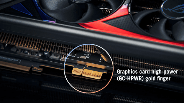

Firma ASUS hat hierfür sein BTF Konzept erweitert.
Jetzt müssen die anderen Mainboardhersteller sich nur auf ein Standard einigen.
Quelle: ASUS
Screenshot 2025-08-23 at 16-24-16 btf-hidden-connector-design|ASUS Deutschland.png
Screenshot 2025-08-23 at 16-24-35 btf-hidden-connector-design|ASUS Deutschland.png
Ich lese da nichts von einer höheren Versorgungsspannung zum Absenken der Ströme. Somit verlagert sich mit BTF das Problem nur von der Graka zum Mainboard, an dem nun der verkorkste 12V2x6 sitzt.
Ps. Hab mir mal die Fotostrecke durchgeschaut, und bingo! Der 12VHPWR ist bei BTF so am Board angebracht, daß das Kabel im rechten Winkel nach unten weggeht. Somit bräuchte man zwingend ein Gehäuse, das unter dem Mainboard derart viel Platz hat, daß man dort einen großen Biegeradius realisieren kann. Also bspw. ein Zwei-Kammer-Gehäuse mit NT in der zweiten Kammer. Sonst knickt man das dicke Kabel dort auch wieder...
