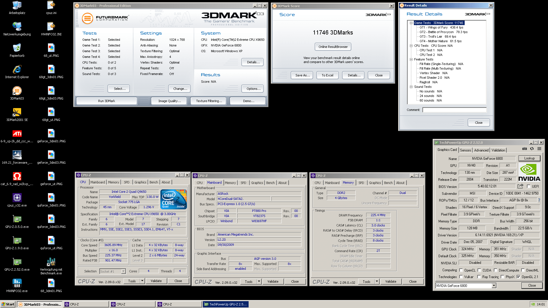

Ich benche mich gerade durch die NV40 und wundere mich, warum meine MSI 6800er plötzlich im 3D Pixelfehler wirft, MATs dem Speicher aber absolut 0 Fehler ausstellt... Totgelegen, oder wer findet den Fehler? :wall: (;))
Ich Pfosten hatte im Rivatuner noch den NVStrap mit Custom 16/6 von einem der vorigen Experimente laufen. Gut, dass ich die Karte direkt wieder vom Pile-of-half-dead "analysieren"-Stapel runternehmen kann.
Heimtückisch, dass das trotz Kartenwechsel aktiv bleibt - hatte ich absolut nicht auf dem Schirm.
PS: ich war von der Performance aber durchaus angetan :fresse:

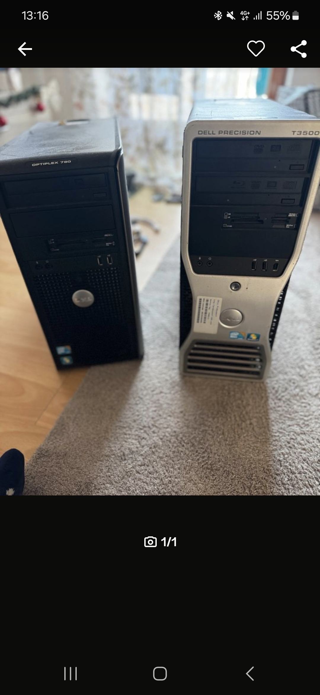

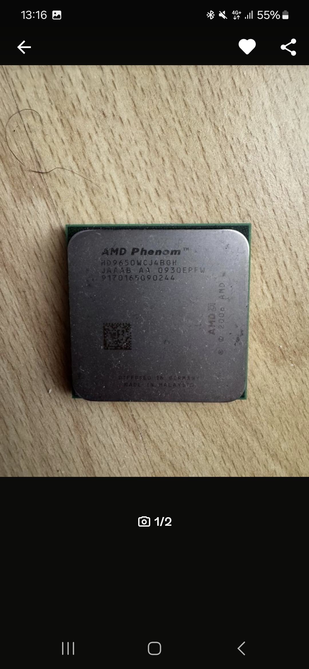

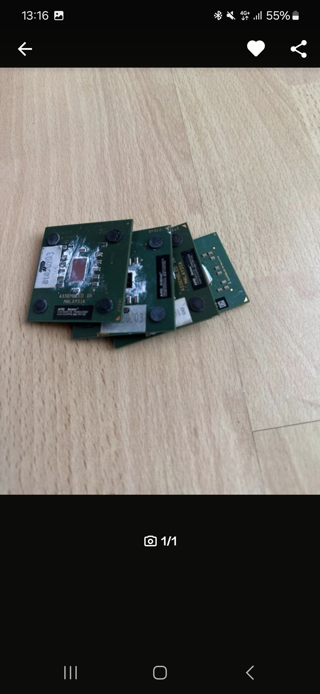

Hole ich heute ab! Mal sehen was für Athlons das sind und was in den PCs steckt
Der Optiplex 780 Consumer Ware ist auf jeden Fall LGA775 bis FSB 1333, Kann alles drin sein von Pentium Dual Core bis C2Q
Chipsatz ist ein intel Q45 und eigentlich keine dedizierte Grafikkarte ab Werk bei, dafür DDR3-1066
Der Dell Precision T3500 ist ne Workstation mit X58 Chipsatz und Xeons drauf.
Dich erwartet im besten fall ne ProfiKarte FireGL oder Quadro mit ECC RAM etc
Mit den Service Tags kannst du dir alle Treiber und Support für die genaue Hardware holen.
Drücke dir die Daumen!
