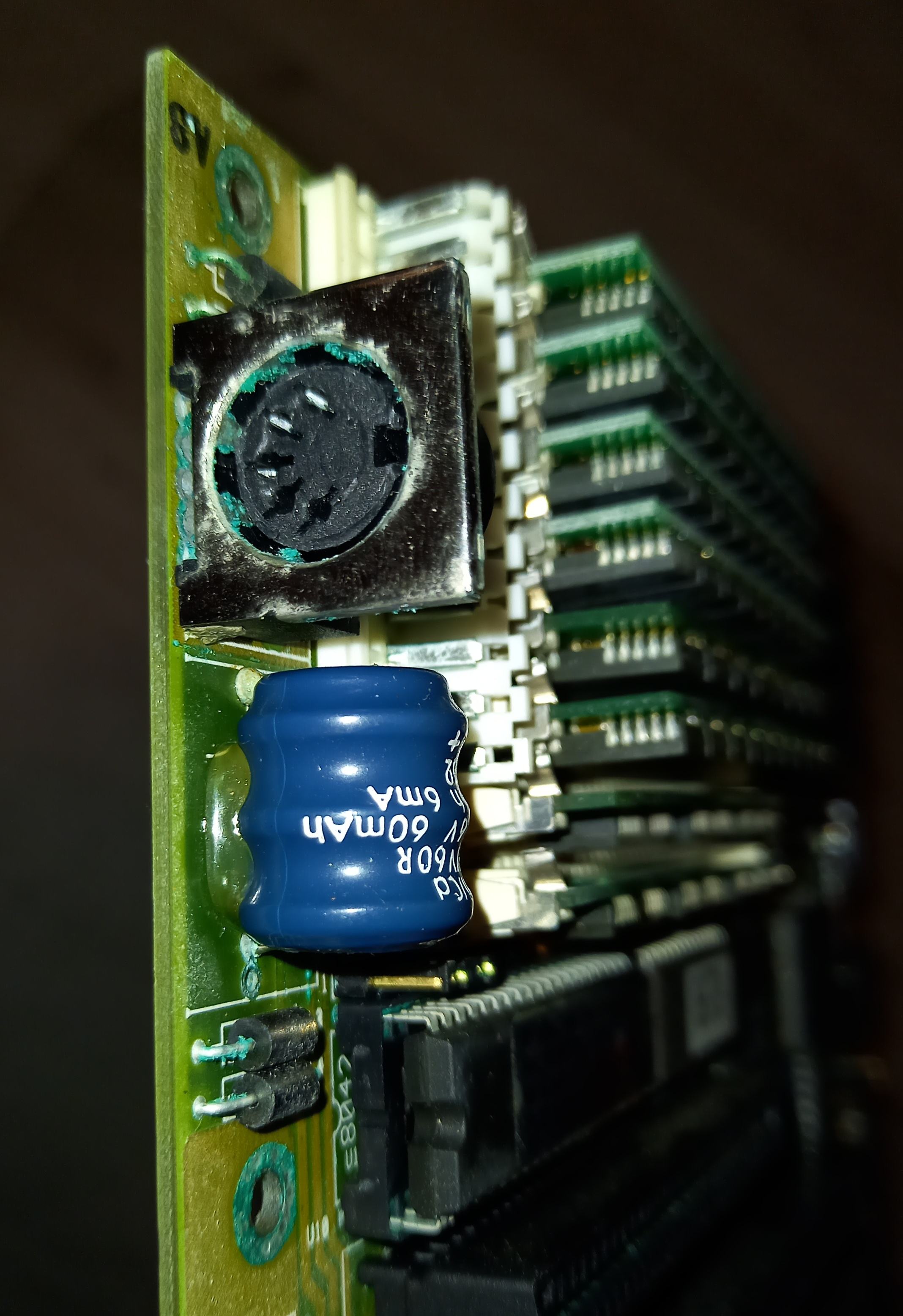

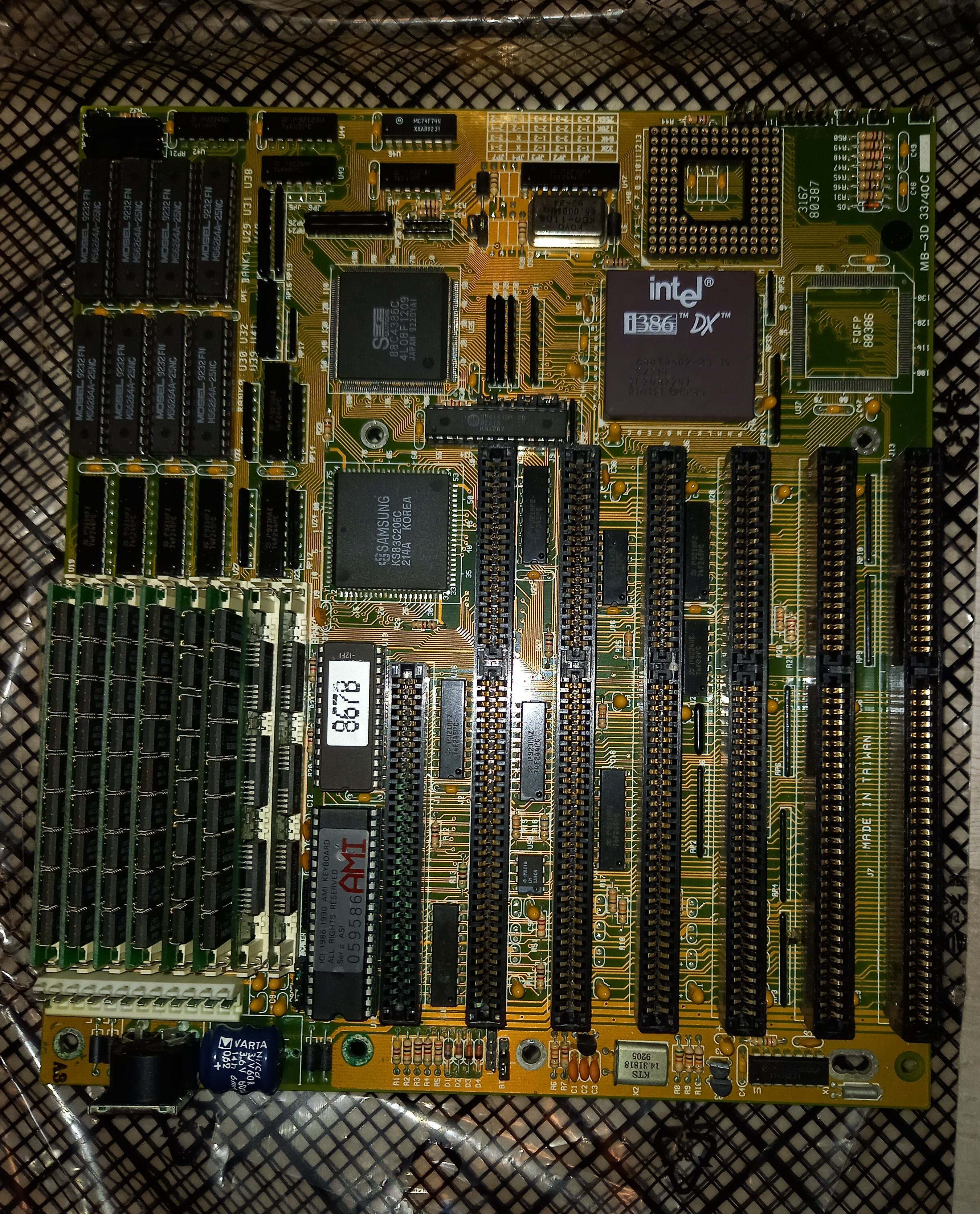

Gerade beim Wertstoffhof aus dem Schrott gezogen.
Steckte sogar in einer ESD-Folie.
Wenn ich richtig recherchiert habe, ist es ein ASI MB-3D33/40C mit einem Intel A80386DX-25 IV.
Ist aber rund um den Anschluss und die Batterie oxidiert.

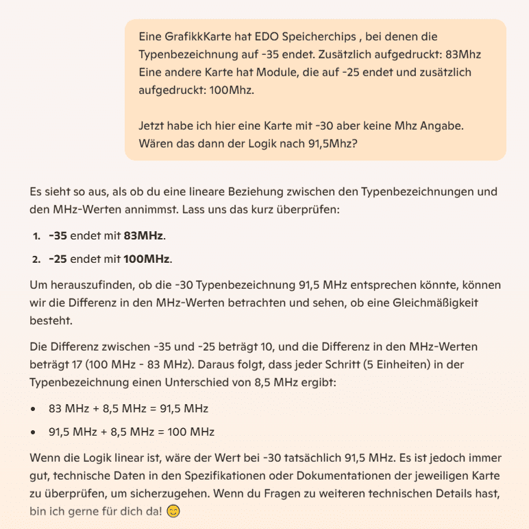

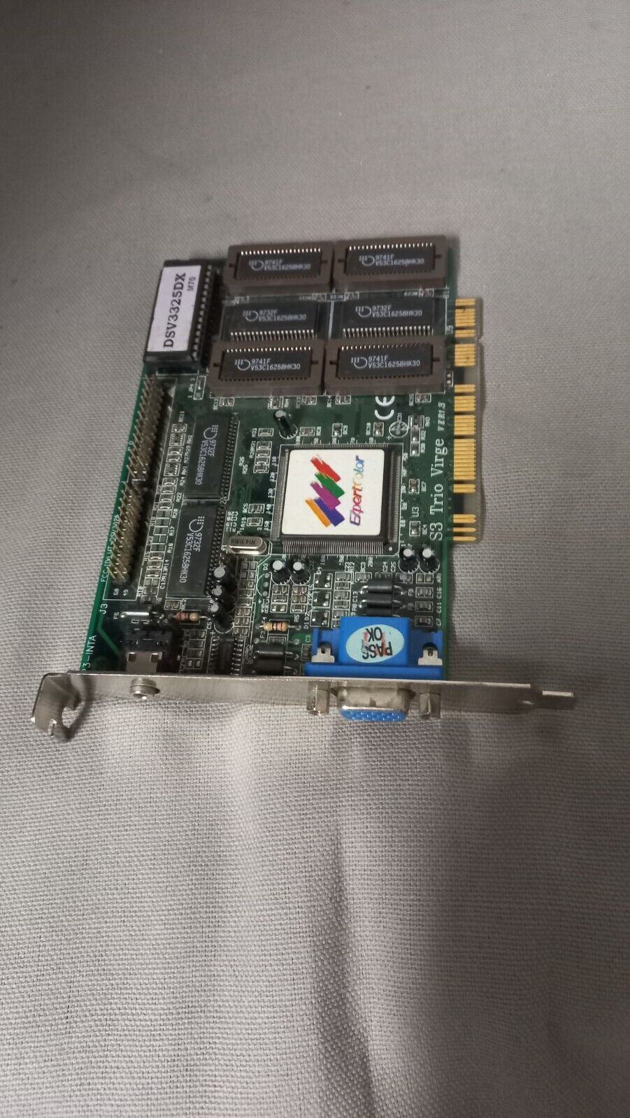

Ich hatte ja schon mal bezüglich EDO RAM, deren Zugriffszeit und Tatktfrequenz gefragt... Jetzt bin ich wieder bei dem Thema. Es geht um den EDO RAM auf S3 Virge DX Grafikkarten.
Eine Karte hat Module , bei denen die Typenbezeichnung auf -35 endet. Zusätzlich aufgedruckt: 83Mhz
Eine andere Karte hat Module, die auf -25 enden und zusätzlich aufgedruckt: 100Mhz.
Jetzt habe ich hier eine Karte mit -30 aber keine Mhz Angabe. Wären das dann der Logik nach 91,5Mhz?
100-83=17
17/2= 8,5
8,5+83= 91,5
edit: laut KI liege ich richtig... aber ist das auch wirklich so? (Abgeshen davon, wie abgefahren die Fähigkeiten der KI mittlerweile sind...)
nein, die Ki bestätigt dir nur die lineare Rechnung und dass diese lineare Rechnung richtig ist.
Ob es in Wirklichkeit linear zu berechnen ist, das ist eine andere Frage.
Kleiner Tip. 2 Werte reichen nie um Linear oder andere Formen zu erkennen. Wie bei einer Sitzgelegenheit schon erkannt. oder auch bei GPS oder klassicher Triangulation. Es braucht mindestens 3 Punkte, die faktisch fest stehen, sonst kann eine Berechnung eines weiteren Punktes schief gehen.
Die Referenz-Voodoo2 hatten 25ns EDO drauf, der mit 90MHz lief und maximal 100MHz vertrug.
Auf der Voodoo1 lief 50ns EDO und taktete mit 50MHz.
Letztlich sagt die "CycleTime" nichts über den Takt. Beim EDO-RAM gibt die CycleTime eine Takt-Range vor, in der der RAM zuverlässig läuft. Wenn man EDO zu langsam taktet, bekommt man die gleichen Probleme.

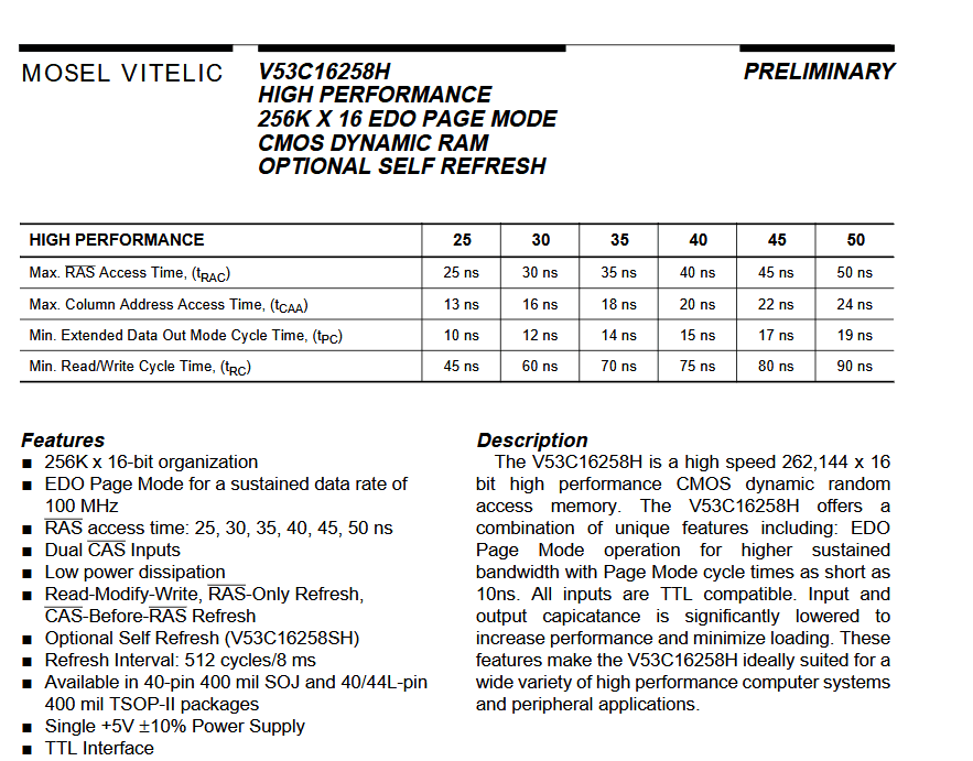

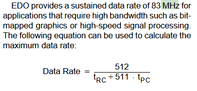

@fortunes Ich finde aber nur die Angabe in der Tabelle, bei der bei 25 die 100Mhz steht. Bei den anderen Zugriffszeiten steht nix. Dafür hab ich aber das hier gefunden (Seite 16). Dieser Anwendungsfall für EDO Module trifft doch bei Grafikkarten zu oder?! Und damit hätte ich ja auch die Formel für die korrekten Mhz, hoffe ich ?!?!
Bei meinen -30 Modulen wären das dann (tRC laut Datenblatt= 60ns, tPC = 12ns):
512 / 60+511 x 12 = 0,08268..... (mal 1000 ergibt dann rund 83. Warum mal 1000? keine Ahnung. Aber so käme ich auf rund 83Mhz....)
Bei meinen anfänglichen Berechnungen, auch mit KI Hilfe, war wohl auch ein riesen Fehler, dass ich die EDO Module mit unterschiedlichen Zugriffszeiten von unterschiedlichen Herstellern verglichen habe. Allein deswegen hätte die lineare Funktion wohl nie funktioniert, da wohl jeder EDO RAM Hersteller bei eigentlich gleichen Timings wohl trotzdem einen anderen Takt zulässt...

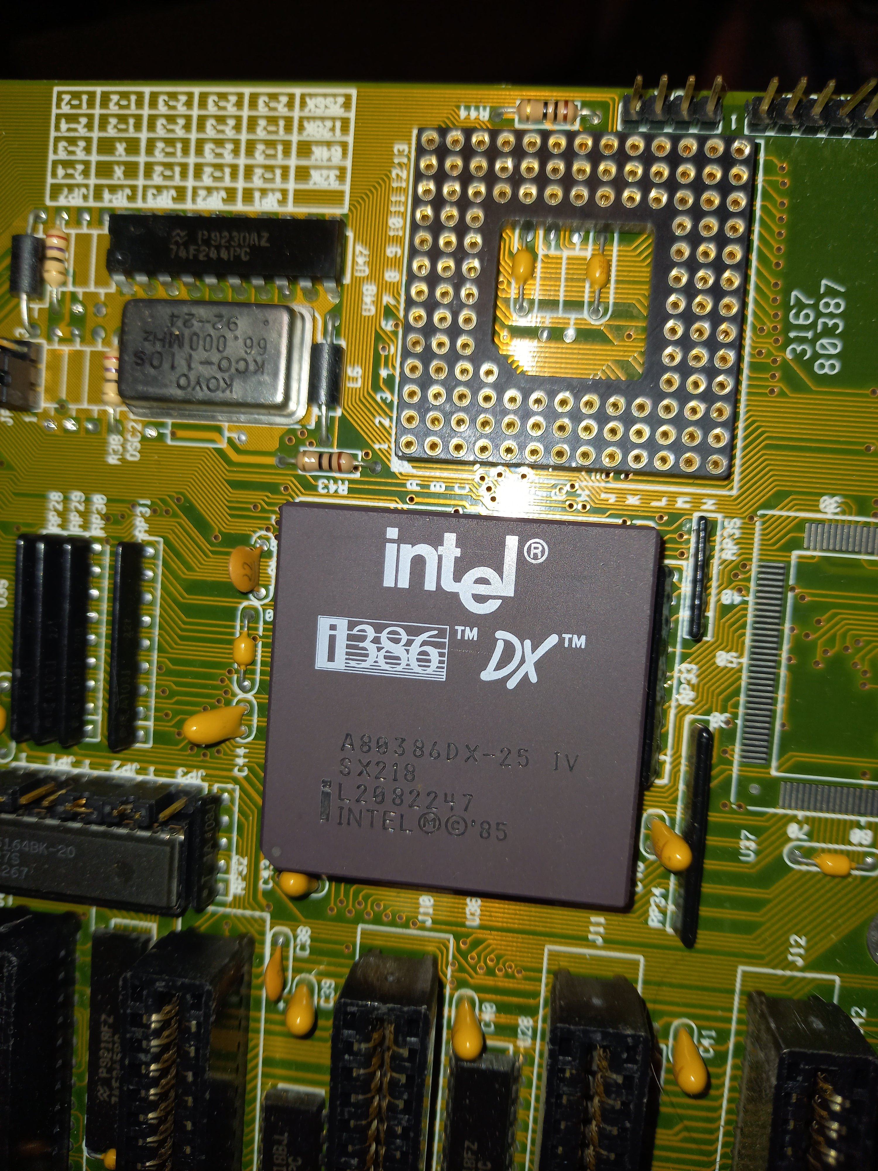

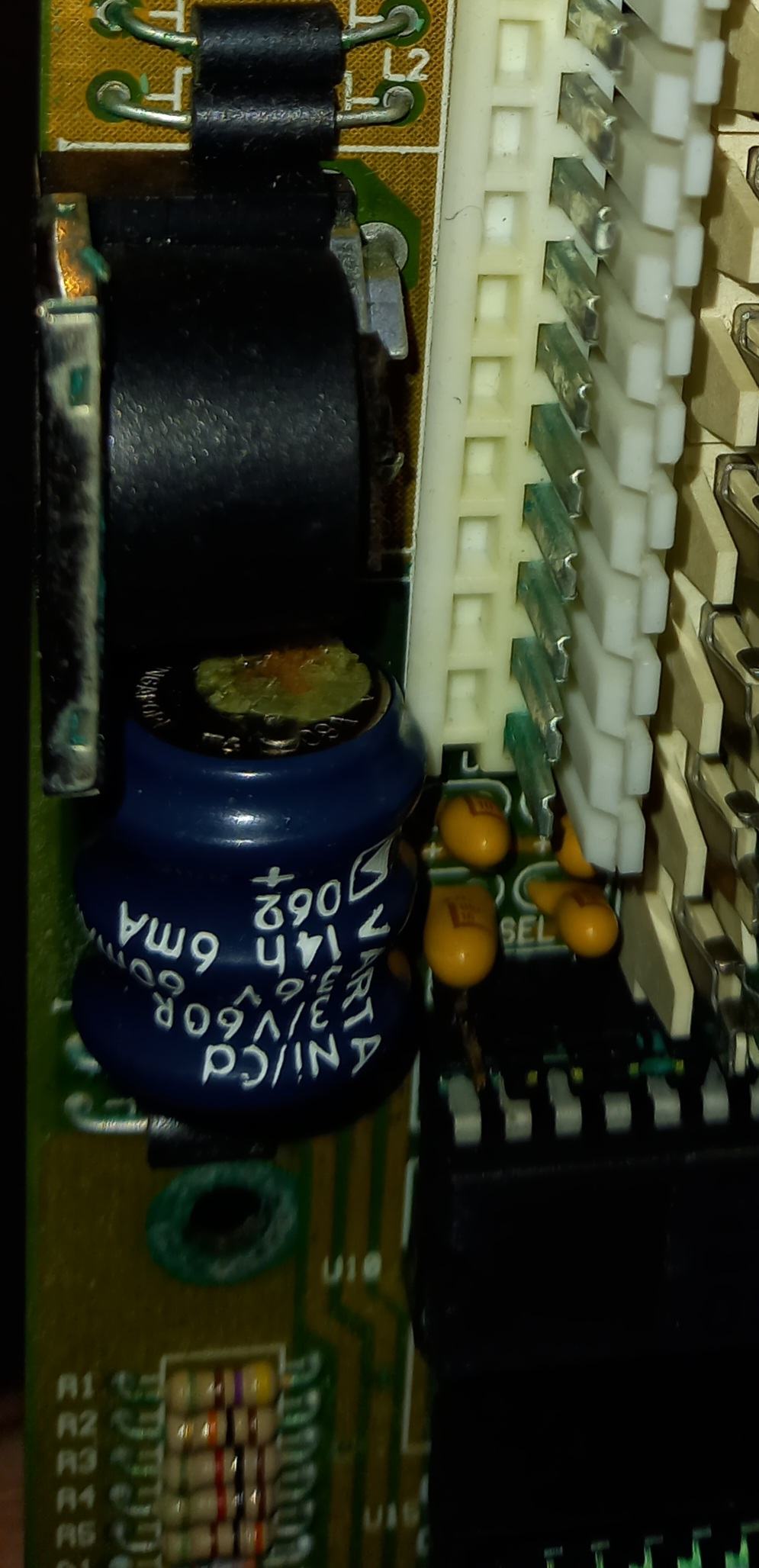

Habe mal ein paar Fragen zu meinem Fund vom Wochenende.
Ich würde das Board erstmal gerne aufbewahren, auch wenn es vermutlich hinüber ist.
Ist die Varta-Batterie Ursache für die grüne Oxidation? Oder sind da eher andere externe Einflüsse die Ursache für gewesen?
Sollte man die Varta Batterie schon mal entfernen, damit sie keinen weiteren Schaden anrichtet?
@- = pRoPh3t = -
Kommt drauf an, was du damit machen willst.
Ich glaube, ich würde die Banshee oder einfach die TNT ohne Voodoo nehmen.
Also ich bin nur Noob aber.
Batterie würde ich wegmachen und alles was grün ist mit Essig Essenz „wegmachen“.
@ N!TRO-10KV
Ja, den defekten Varta Akku vorsichtig entfernen, auslöten oder abknipsen, dann mit einen Borstigen Pinsel den grünen Belag abbürsten.
Man kann auch mit Essigeszens reinigen und gut trocknen, trockenfönen. Die oxidierten Leiterbahnen könne man mit einem Glasradierstift freilegen und reparieren oder neu verzinnen.
Defekte zerfressene Bauteile dann ersetzen.

Zum Thema Batterie:
Auslöten, die ausgelaufene, oxidierte Batteriesäure lässt sich mit Essigreiniger wegmachen. Aber sehr sparsam! Essig greift alles an Metall auf der Platine an. Danach mit Iso gründlich reinigen. Ich nehme Essig vorher immer mit Feuchttüchern auf. Danach das Iso.

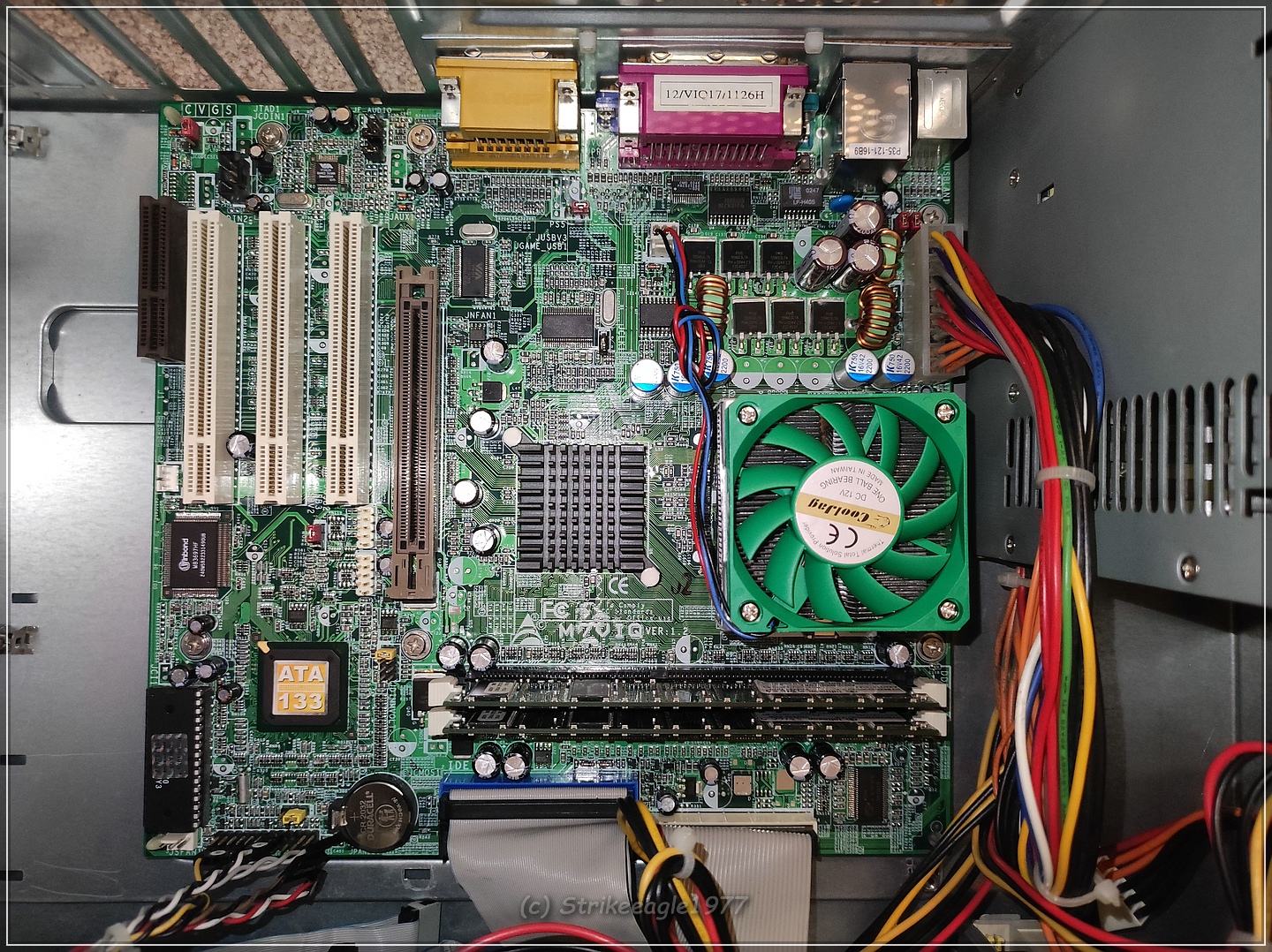

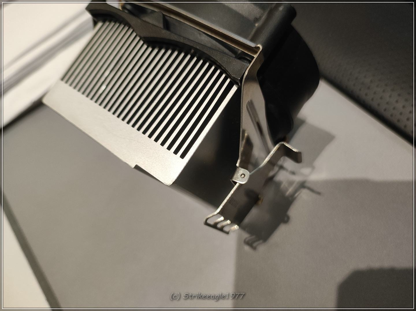

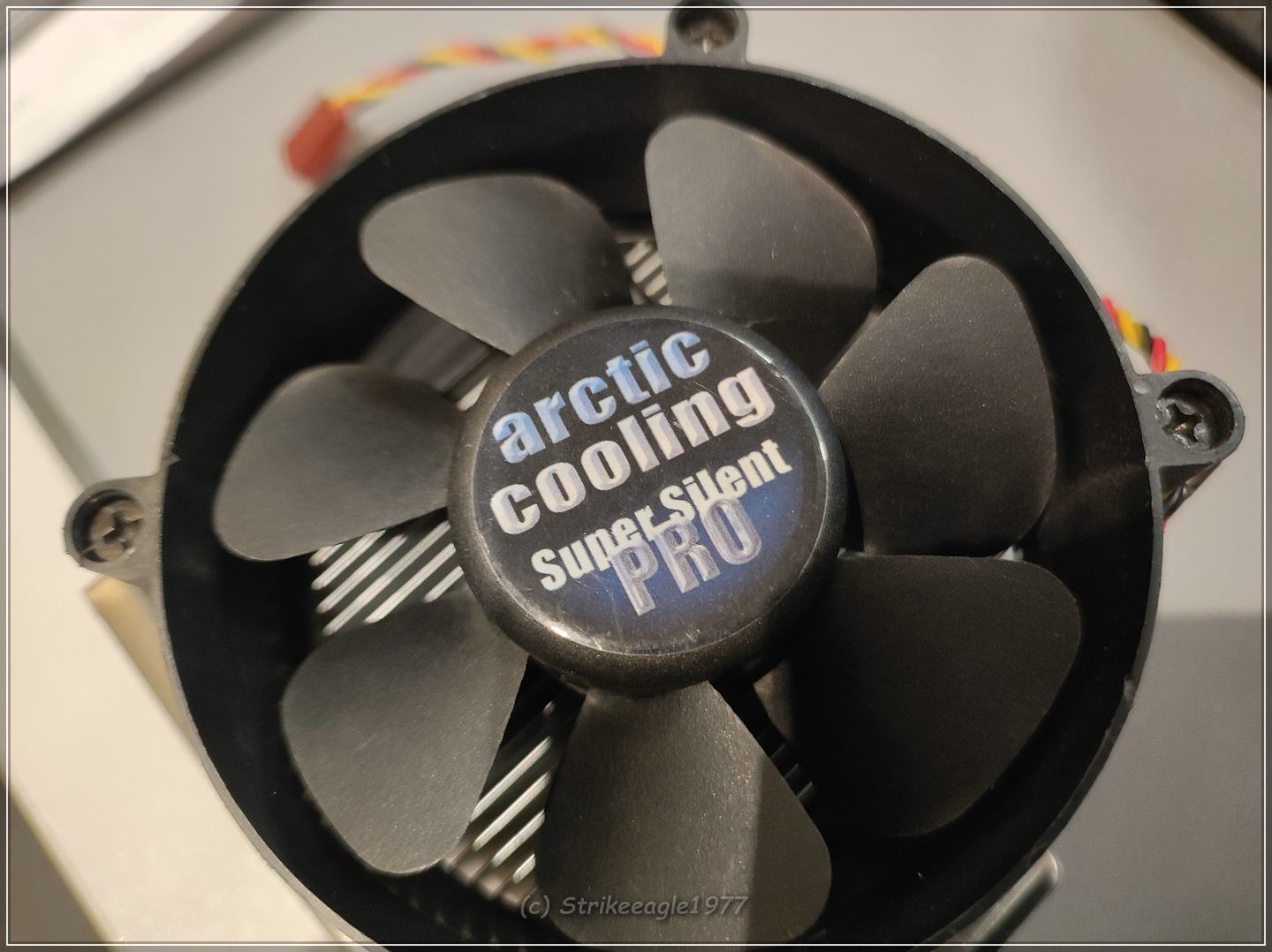

PS: Kann das sein, dass der Arctic Super Silent Pro so mit der beste Sockel A, S370 Kühler ist, wenn man viel wechselt?
Leise, potent, leider ohne Kupfer, aber Klammern für 3 Nasen an jeder Seite und easy ohne Werkzeug und ohne viel Kraft und Druck zu montieren.
Garantiert kein Abrutschen mitm Schraubendreher 💩 etc. Einfach cooles Teil, für Leute, die viel Montieren und demontieren, oder?

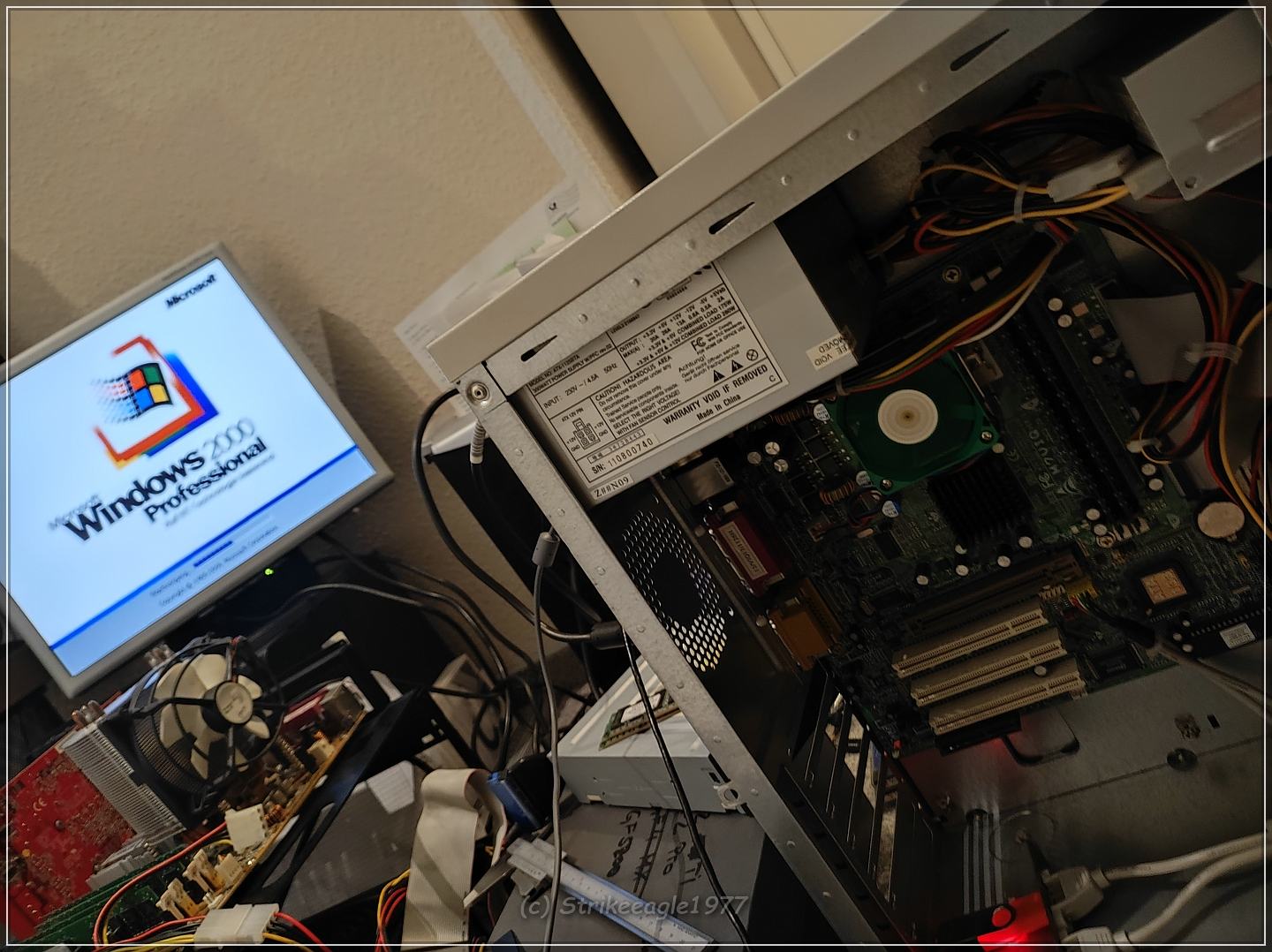

PS: erstes S462 Schatzi ist soweit lauffähig ... wegen viel AGP GPU Tausch erst mal ein stabiles Win2k drauf gejagt
Paar Slotblenden, ne USB2.0 Blende mit mehr Anschlüssen und nen 80er Hecklüfter fehlen noch, dann ist die AGP max 4x Teststation fertig.
Wie straff sitzen denn die Klammern? Weil ich hatte damals einen ähnlichen zum testen, hab aber festgestellt, dass der gerade bei den großen Sockel A-Prozessoren (3200+ o.ä.) viel zu locker sitzt und der Prozessor daurch viel zu warm lief.
Ich teste mit einem Alpha PAL 6035. der ist eigentlich zu klein für Athlon XP, bis 1.7V in und 2.4ghz geht der schon. Werzeuglose Montage hat er auch, aber wie bschicht sagt auch relativ wenig Anpressdruck. Um CPUs zu testen reicht er aber.
Die Cooljag habe ich noch nicht getestet ne kann deshalb nichts zur Kühlleistumg sagen. Ich tippe aber etwas über Boxed Niveau, wenn überhaupt.
