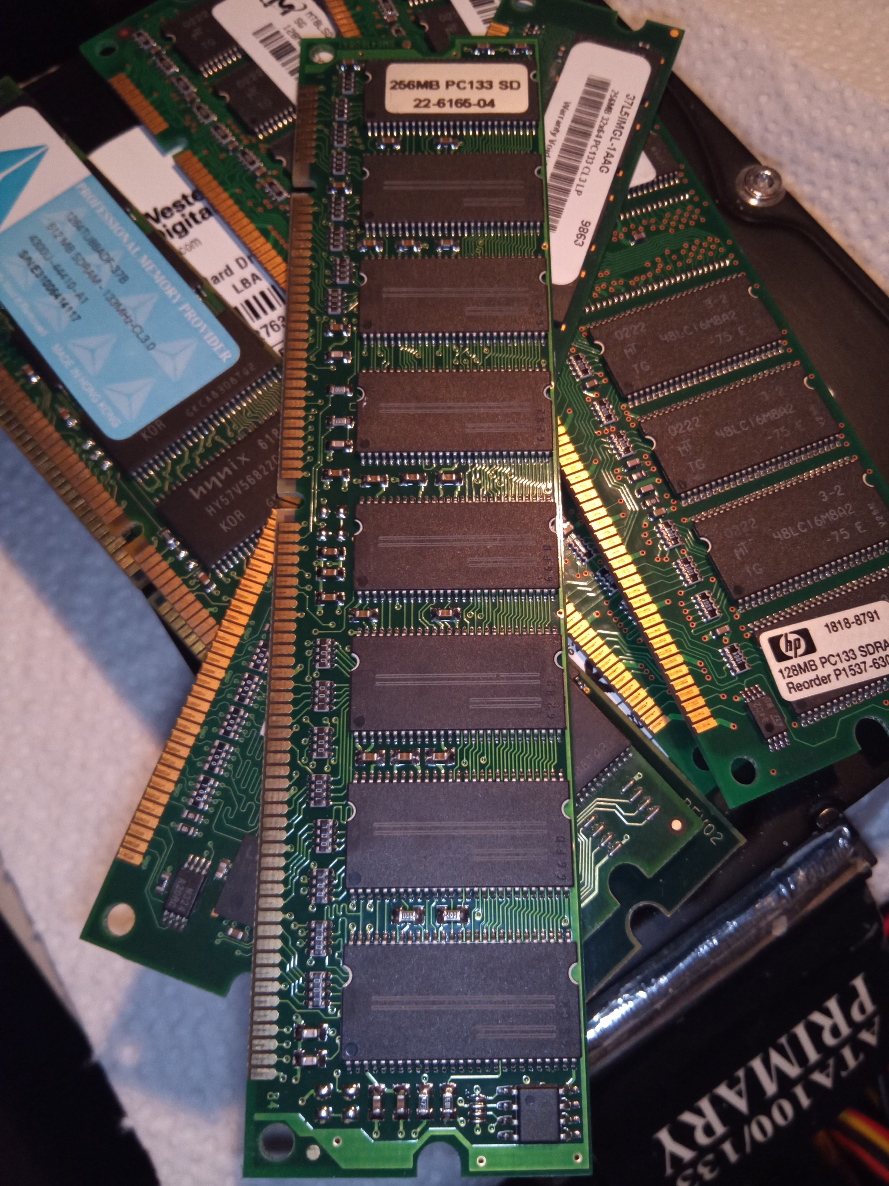

Was zum...BGA SDR-SDRAM!
Ich sehe da im Bild bissel Micron und Hynix CT. Berichte mal wie die so laufen. Ansonsten ist Infineon/Qimonda wie gesagt ne ziemlich sichere Wette. Das Zeug rennt echt gut.Kann ich die einfach so betreiben? Das LP steht laut Google für Low Power. Nicht dass die im CUSL2 zu viel Spannung abbekommen?Was zum...Ich sehe da im Bild bissel Micron und Hynix CT. Berichte mal wie die so laufen. Ansonsten ist Infineon/Qimonda wie gesagt ne ziemlich sichere Wette. Das Zeug rennt echt gut.
LP heißt, dass diese auch mit wenig Spannung laufen, werden aber sicherlich nicht mit Standardspannung kaputt gehen.Das LP steht laut Google für Low Power. Nicht dass die im CUSL2 zu viel Spannung abbekommen?
Kenne ich so auch nicht. Schau mal in den Einstellungen vom Controller, obs da irgendwas gibt. Z.B. "Extended BIOS Translation ..." oder "BIOS Support ..." oder die Boot ID.Für die Festplatte sollte es eigentlich keine Treiber brauchen, da der Controller ja ein BIOS hat.
Ich würde sagen dort hat jemand billig Micron eingegauft (eventuell Ausschuss oder ungetestete Chips) und Micron wollte die nicht ungelabelt rausgeben. Nur Micron hat die zwei Kerben an den kurzen Seites des Chips, deshalb sind die sehr einfach zu identifizieren.Und was ist mit dem hier los?
Habe ich, int13 extension ist aktiv, BOOT ID ist auch auf 0, also der der HDD. Aber selbst wenn es die falsche Boot ID ist, sollte FDISK doch wenigstens die HDD finden mit Win98 Startdiskette.Kenne ich so auch nicht. Schau mal in den Einstellungen vom Controller, obs da irgendwas gibt. Z.B. "Extended BIOS Translation ..." oder "BIOS Support ..." oder die Boot ID.
Doch den gibt's aber tatsächlich:Das LP könnte auch für Low Profile stehen. von LP SDR (also mit abgesenkter VDimm) habe ich persönlich noch nie gehört.
Man findet eben auch so gut wie gar nichts zum Modul und auch nicht zu den einzelnen Chips...Wieder was gelernt. ich wäre mit dem Riegel dann etwas vorsichtig und würde den nicht zwingend in ein 3.3V Board stecken. Zumindest (vorerst) in kein hochwertig
