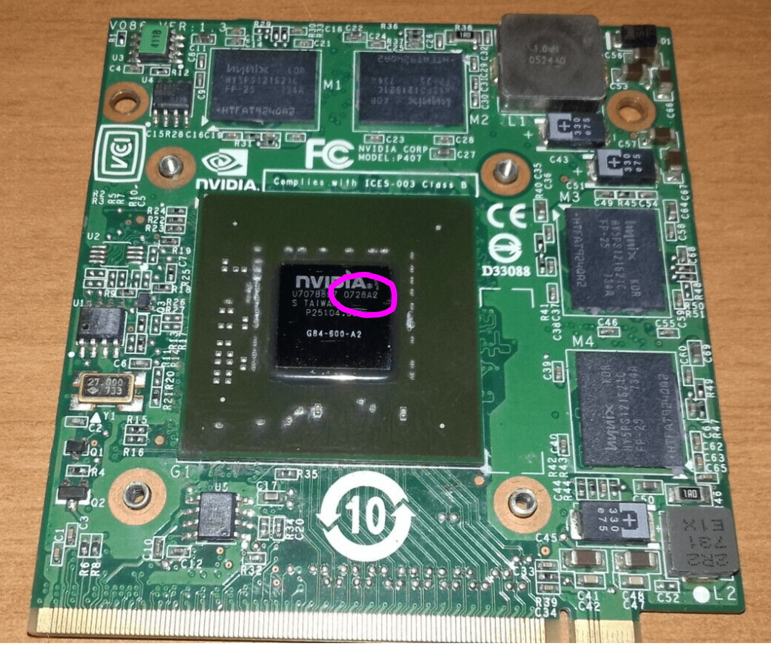

@frikigigye (ich führ das mal hier fort) Weißt Du, wie ich rauskriege, von wann die Grafikkarte ist? Ich hab noch ein XPS 1330 mit 8400gs. Laut Vorbesitzer wurde die Graka mal getauscht, aber wenn man das verifizieren könnte, würde ich damit sorgloser zocken ;)
Müsste auf dem Chip stehen, wie alt die GPU ist:

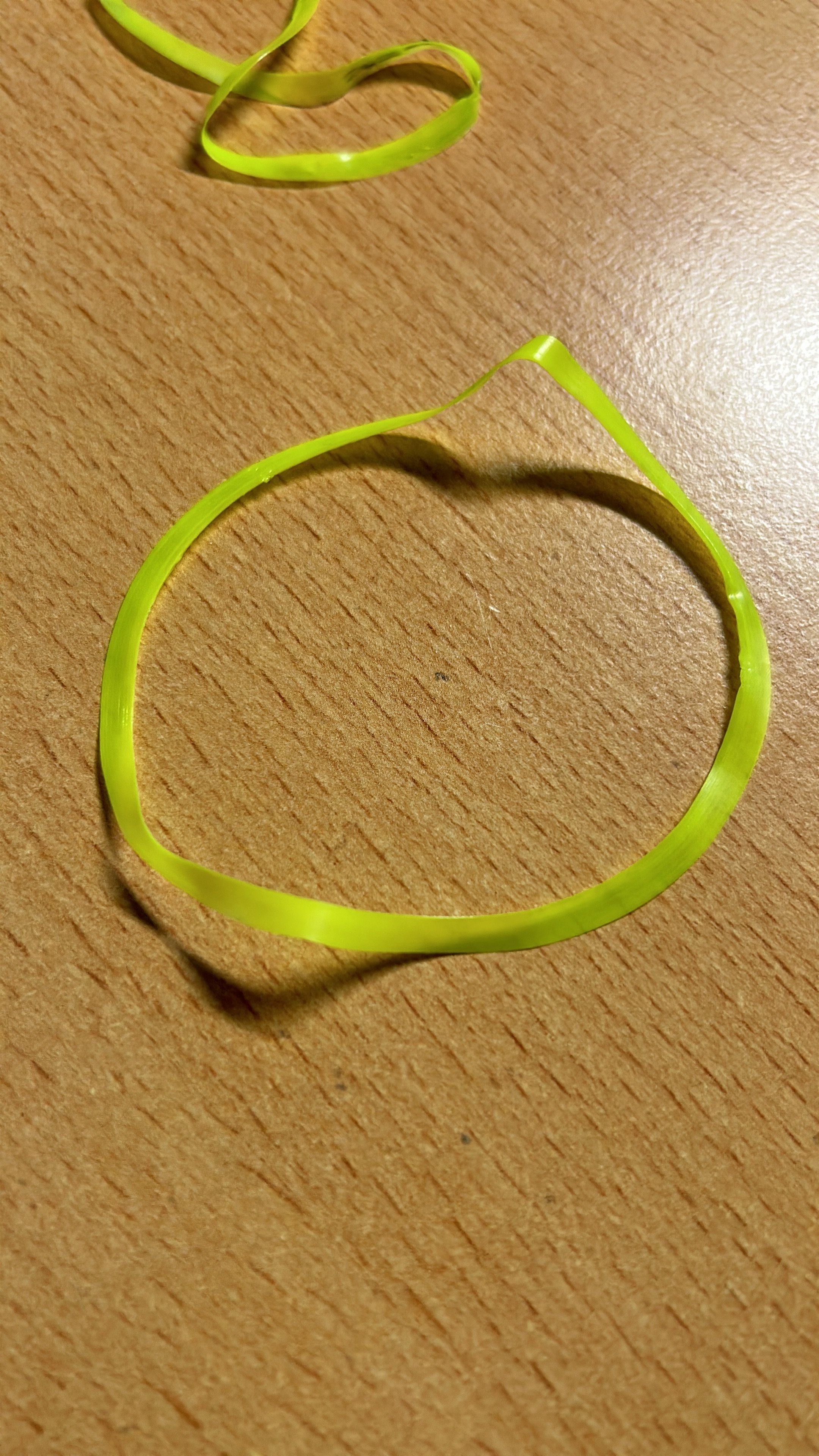

Danke, auf das Problem mit den Gummiriemen in den Bändern bin ich auch schon gestoßen.
Der Trick mit dem kochenden Wasser bei 2 von 2 Bändern überhaupt nicht funktioniert.
Das Erste ist beim ganz sachten drüberwischen zum Trocknen direkt gerissen.
Das Zweite hat sich so sehr gekräuselt, dass kein Band mehr erkennbar war.

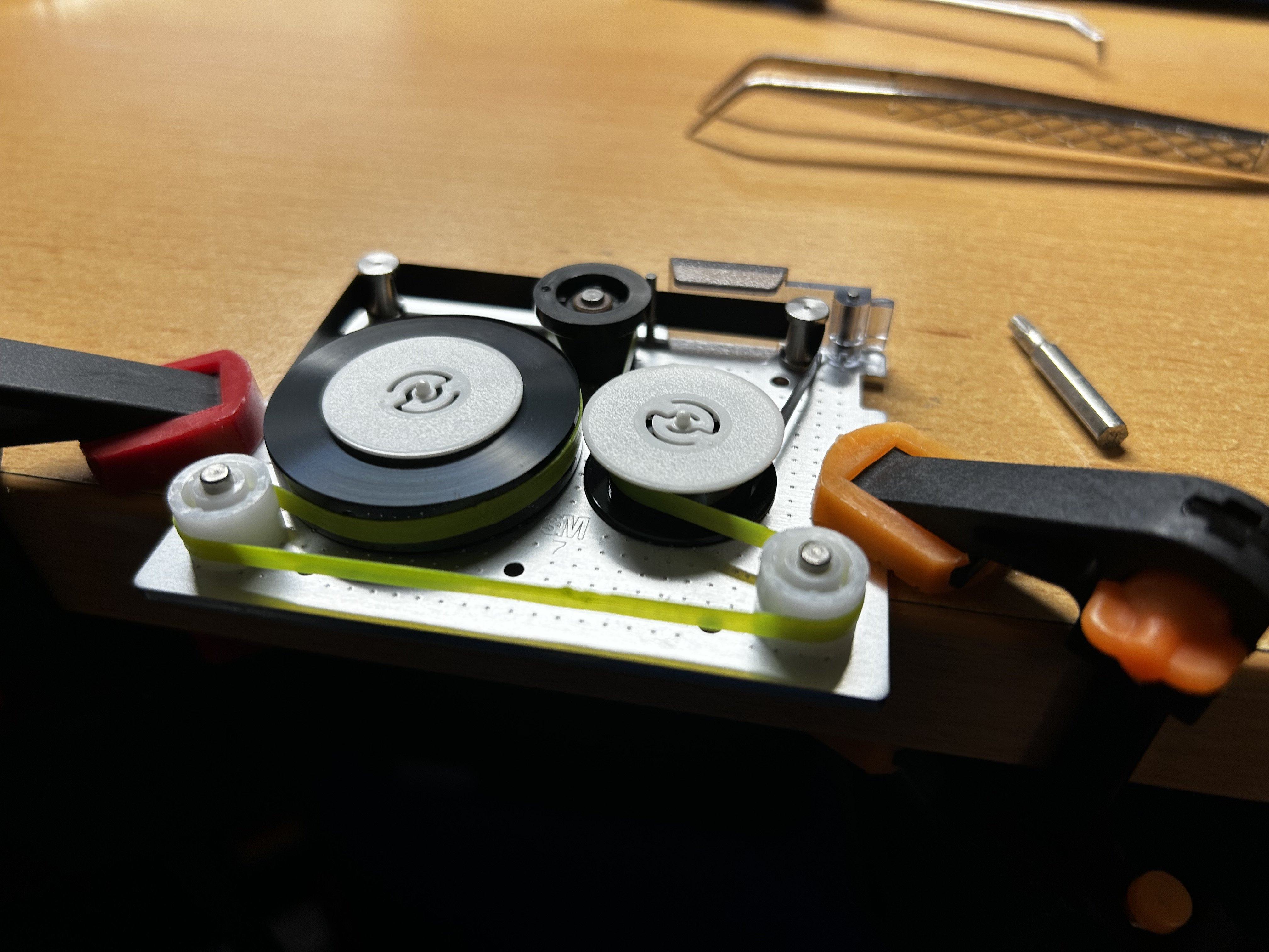

Plan ist aktuell mal etwas aus dem 3D Drucker zu versuchen, ansonsten irgendwie an bezahlbare PlastiBands oder Mobilon-Bands zu kommen - beides in Deutschland eher rar oder extrem teuer.
Das Problem ist die Dicke.
Die orginalen Gummibänder sind geschätzt 0,1mm dick.
Bis 0,5mm Dicke würde wahrscheinlich noch gehen, aber zwischen den beiden Bandrollen ist nicht soviel Platz als dass 2x1mm dazwischen passen würde.
Außerdem sind es Gummibänder, keine Gummiringe, also orginal Abmessungen sind circa:
0,1mm dick
3,5mm hoch
19,5cm Umfang.
Da das nur über konvexe (Bauch nach außen) Walzen geführt ist, könnte ein einfacher Ring eventuell zum Boden/Decke wandern und sich da verkeilen :(

Wie von @Tzk beschrieben, das "0728" steht dann für Baujahr 2007 - Woche 28.
Bei den 8000er war das glaub ich grob ;
Alle bis einschließlich Januar 2008 sind eigentlich sogut wie tot und wenn nicht werden si das wohl recht schnell tun :(
Von Februar 2008 bis August 2008 ist 50:50 das sie hält
Erst alles nach August 2008 gilt als fehlerfrei.
Bei den 50:50 galt so immer ca 5000 Stunden Betrieb - wenn sie danach noch lebt, wird sie weiterhin leben. natürlich auch Kühlungsabhängig. Aber gesichert war/ist man nie davor.

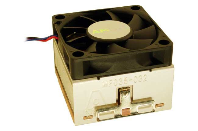

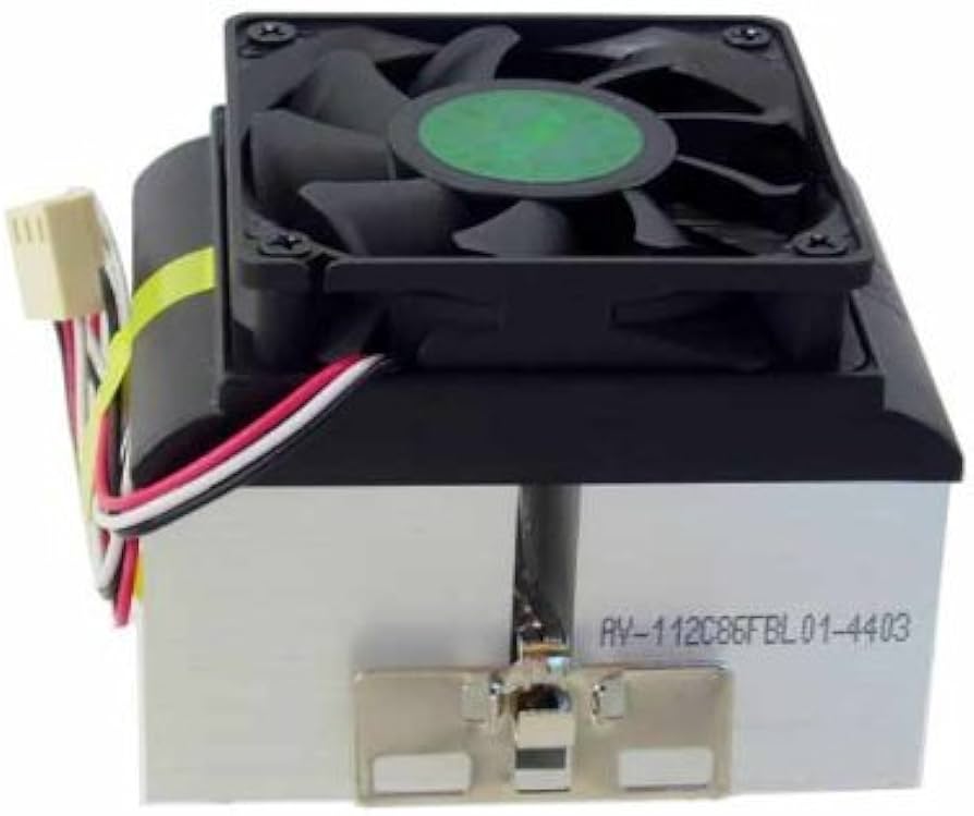

Es gab Lian Li in rot eloxiert? Interessant... Hast du mal darüber nachgedacht einfach ein schwarzes LianLi zu nehmen? Als Kontrast zum rot auch nicht verkehrt. Oder alternativ ein beliebiges Lian Li und dann selbst zum eloxieren geben? Dann kannst du dir die Farbe aussuchen. Ich bin mir allerdings nicht sicher ob rotes Eloxal mit dem roten System nicht zu eintönig ist. Und du könntest den Intel Kühler noch gegen einen AMD Stock Kühler tauschen, ist ja ein Athlon XP, oder?
Davon ab, schönes System, gefällt mir :bigok:
Stock Kühler vom Athlon XP sehen z.B. so aus:

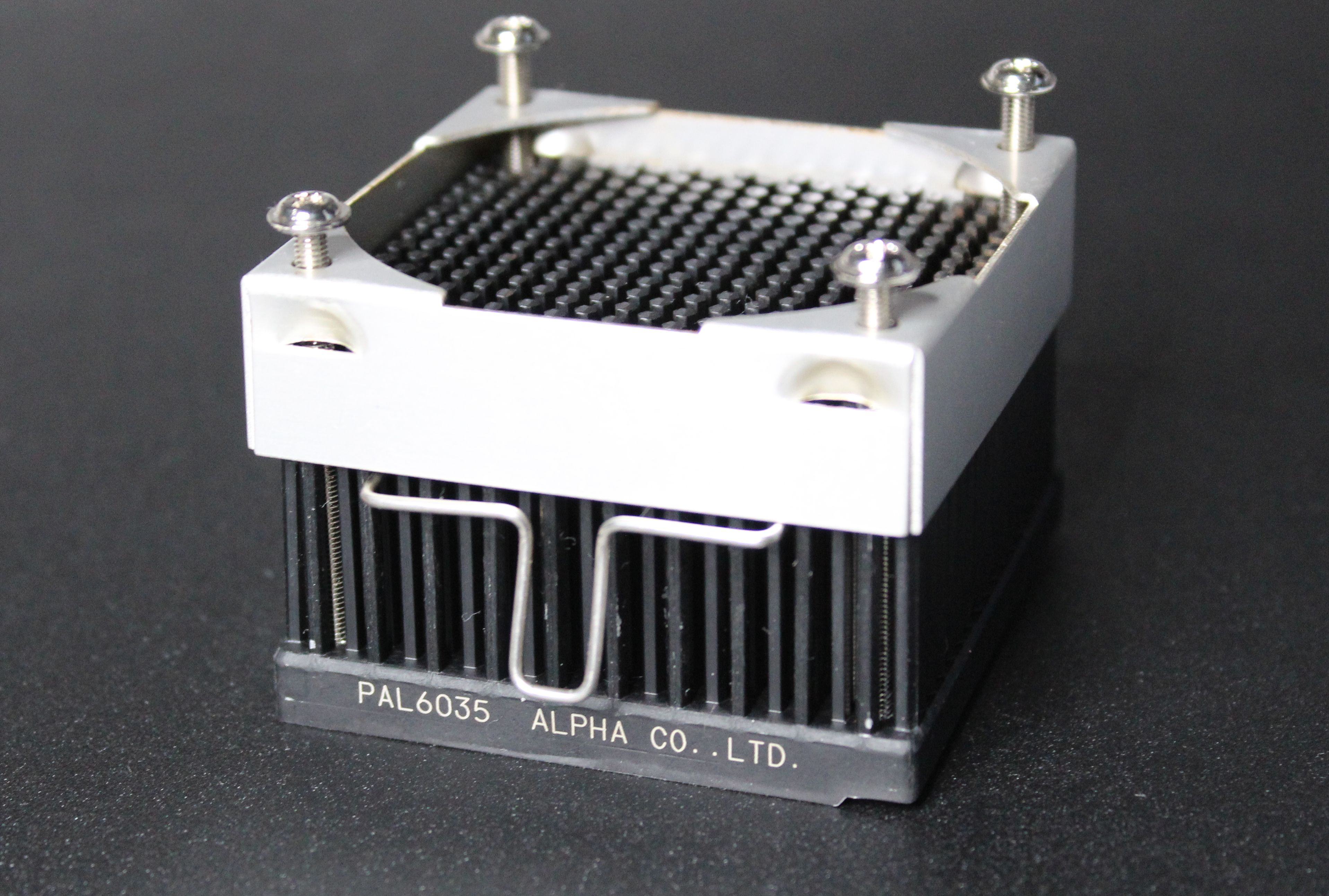

Der Kühler ist mir auch aufgefallen.
Da wäre noch ein schöner Klassiker passend:
- Global Win FOP32
- Thermaltake Super oder Chrome Orb
- Alpha PAL6035
- Kanie Hedgehog
Dürften aber auch nicht so leicht zu finden sein.
