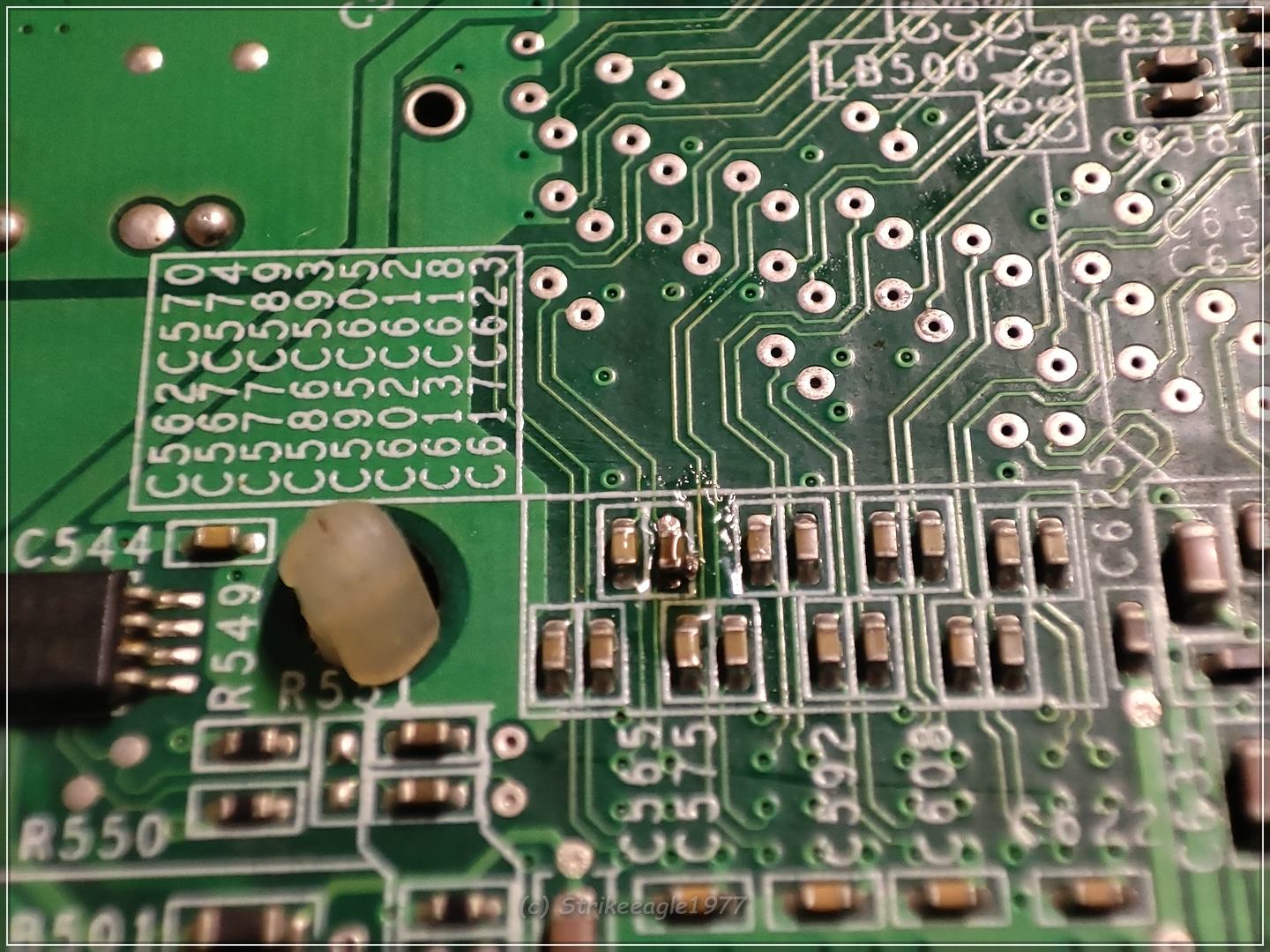

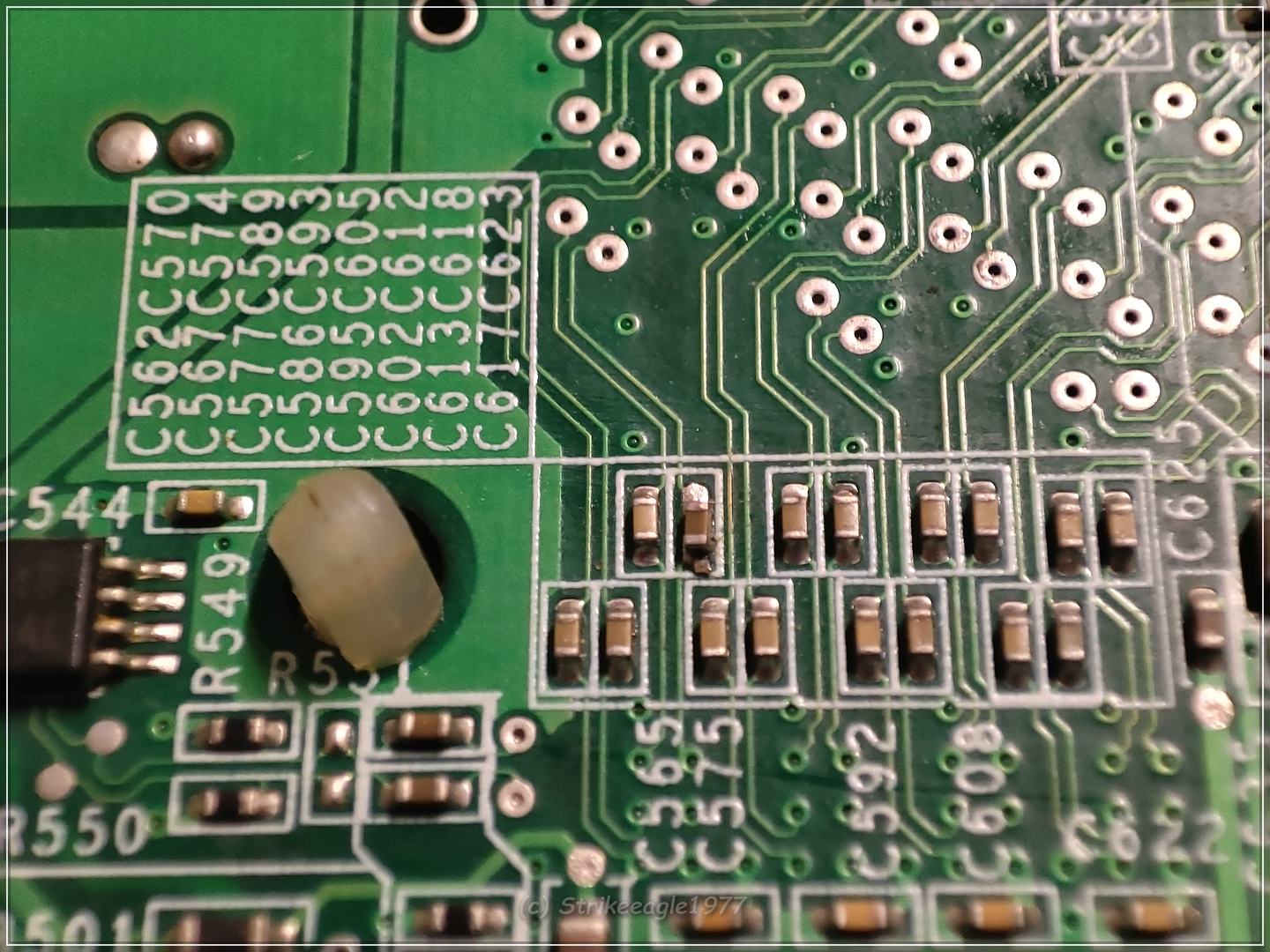

Wie gehe ich hier weiter vor, wenn ich die Karte retten mag?

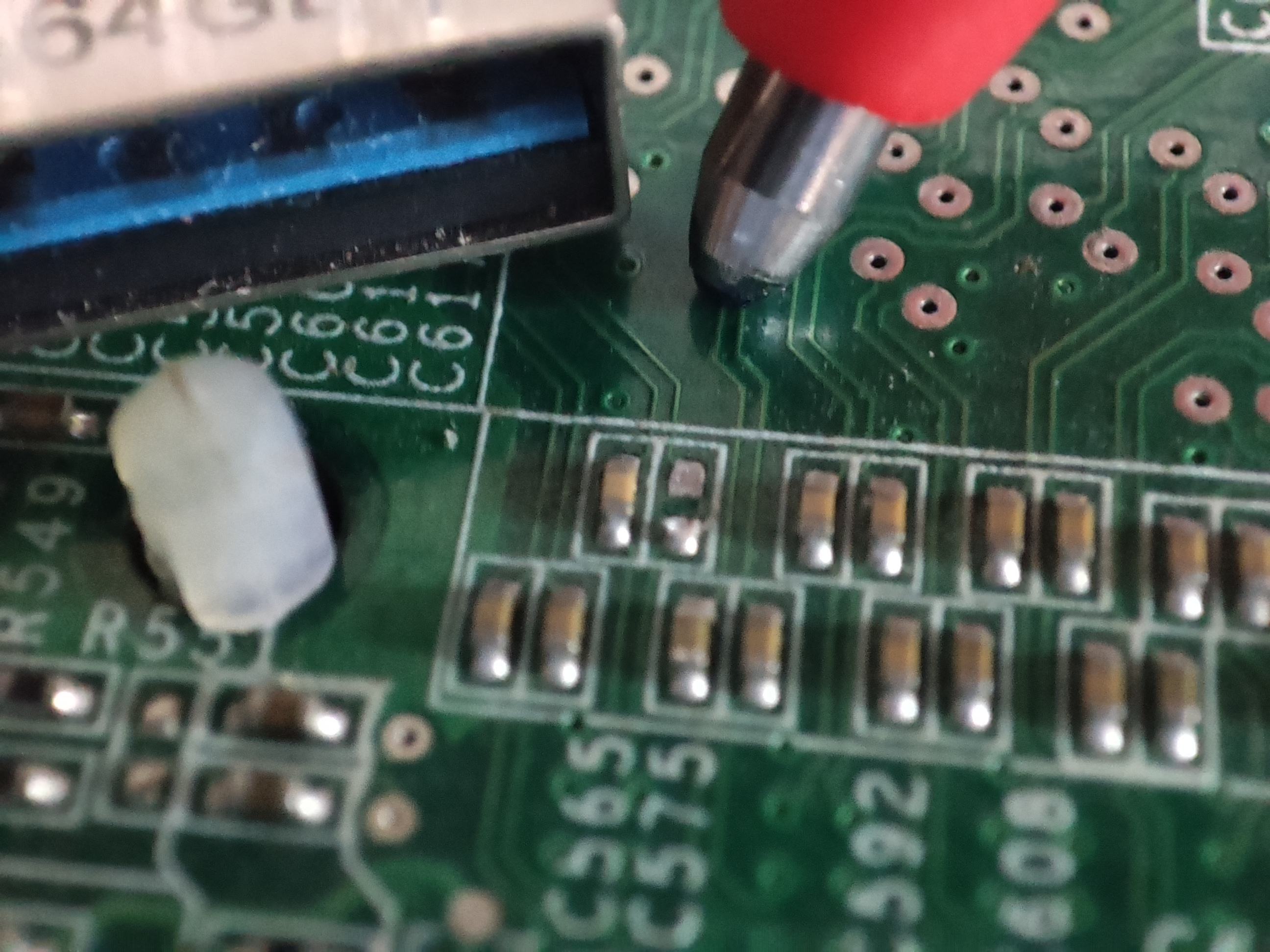

Auf jeden Fall erstmal die SMD-Bauteile abklappern und ersetzen. Der eine scheint im Kommunikationsweg Brückenchip -> Grafikchip zu fehlen, vermutlich PCIe-Lane Koppelkondensator
Rückseite mit kleinem fehlenden Widerstand, aber vermutlich parallel geschalten? Ursache für das Verhalten möglich?

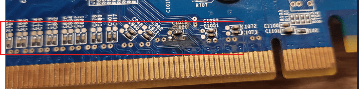

Das ist ein Keramikkondensator. Der sitzt zwischen Brückenchip und GPU. Während PCI-Karten mit nur 4 oder 8 Lanes auskommen, werden Brückenchips von fehlenden Lanes übelst verwirrt und initialisieren die Graka nicht richtig. Du könntest Glück haben und es ist nur das.
Das ist ein 120yF Kerko, du kannst fast jede beliebige Grafikkarte als Spender nehmen und einen von diesen Kerkos direkt über dem PCIE-Slot mopsen:
Wenn das Verhalten gleich bleibt, würde ich mir aber keine großen Hoffnungen mehr machen oder Aufwand da reinstecken.
ok, dann gehe ich mal defekte Karten ab.
Das Bild mag täuschen, aber hier brauche ich wohl ne sehr sehr sehr feine Spitze oder Heißluft, richtig?
Also Flux dran bis zu geht nicht mehr und schön die Anziehungskräfte wirken lassen?
ich nehme gerne ne dicke Spitze zum ablöten (kommst an beide pads gleichzeitig) und dann ne dünne Spitze und eine Pinzette zum auflöten. Heißluft zum Auslöten sollte aber auch klappen.

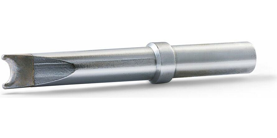

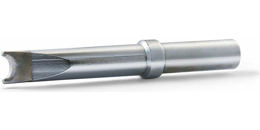

Dafür wurde eigentlich sowas hier erfunden:

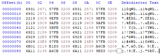

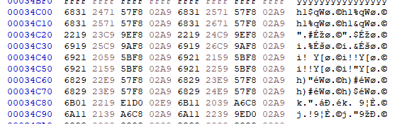

Ich habe jetzt nochmal etwas dazu recherchiert und das gefunden: https://www.vogons.org/viewtopic.php?p=969676#p969676
Hier wird genau das gleiche beschrieben: Palomino kein Problem, T-bred und Barton Speicherfehler. Sogar bei massivem Underclock und FSB100.
Der KT133 / KT133A kann im Prinzip mit dem Barton umgehen. Hatte ich schon drauf. Bei einem MSI K7T board wohlgemerkt. Damit dieser auch erkannt wird, habe ich den BIOS patcher drauf gebügelt.
Ich könnte mir vorstellen, dass Abit einige PCI register straff eingestellt hat um Performance zu bekommen. Beim MSI ist das eher umgekehrt der Fall. :-[
Romsips würde eher ausschließen. Bei den ersten Sockel A VIA boards sollten diese von der Southbridge kommen.
Das hier sind tweaks, die ich für den KT133 zusammengesucht habe:

Ich hab gefragt, weil ich keine Heißluft habe ... ;)

Bisschen Flux aufs Board, bisschen Lötzinn auf die Lötspitze und dann so von der Seite rangehen:
So löte ich die dann auch wieder ein. Mit ner Pinzette in der anderen Hand kann man die dann ganz gut festhalten.

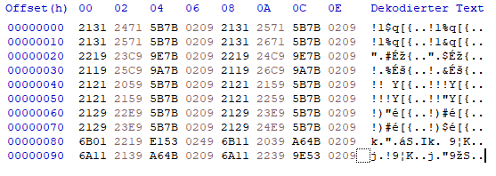

Das KR7A ist aber ein KT266A Board :d KT133A hatte ich auch schon mit übertaktetem XP-m Barton am laufen (Asus A7V133) :)
Hast du für den KT266A eine Idee dazu in der Richtung?
Aktuell sieht es so aus: Meine beiden T-Bred A (1800+ und 2200+) waren in keiner Weise zu einem POST auf dem Board mit den finalen BIOS CX zu bewegen.
Hab jetzt das letzte Beta EJ drauf und mit nem 1600+ Palomino einen erfolgreichen "Positivtest" durch.
Auch mit dem Beta BIOS wollte mein 1800+ T-Bred A NICHT posten :fresse: Aktuell ist ein 1800+ T-Bred B da drauf und Memtest rennt derzeit. Ich glaube aber nicht an eine Verbesserung..
Edit: jepp, wieder beim Block Move Test bei ~40% angefangen alles voll Fehler zu spammen :rolleyes2:
K*cksch**sse.
jup, ist aber verdammt kleines Zeug, da komme ich altersbedingt an die Grenze, wo ich langsam zum Optiker muss :d
Kugelschreiber und USB Stecker zum Vergleich ...
Ist mir bewusst. Habe das selbst schon an mehreren Karten machen "dürfen". Bei mir gings gerade noch ohne Lupe, ist aktuell an der Grenze. Mal abwarten, wenn ich die magische 40 überschreite, wie es dann ist :d
Wie gesagt, mit dicker Spitze runterschieben und den Kerko vom Lötkolben runterangeln klappt. Rauflöten ist dann mit dünner Spitze leichter.

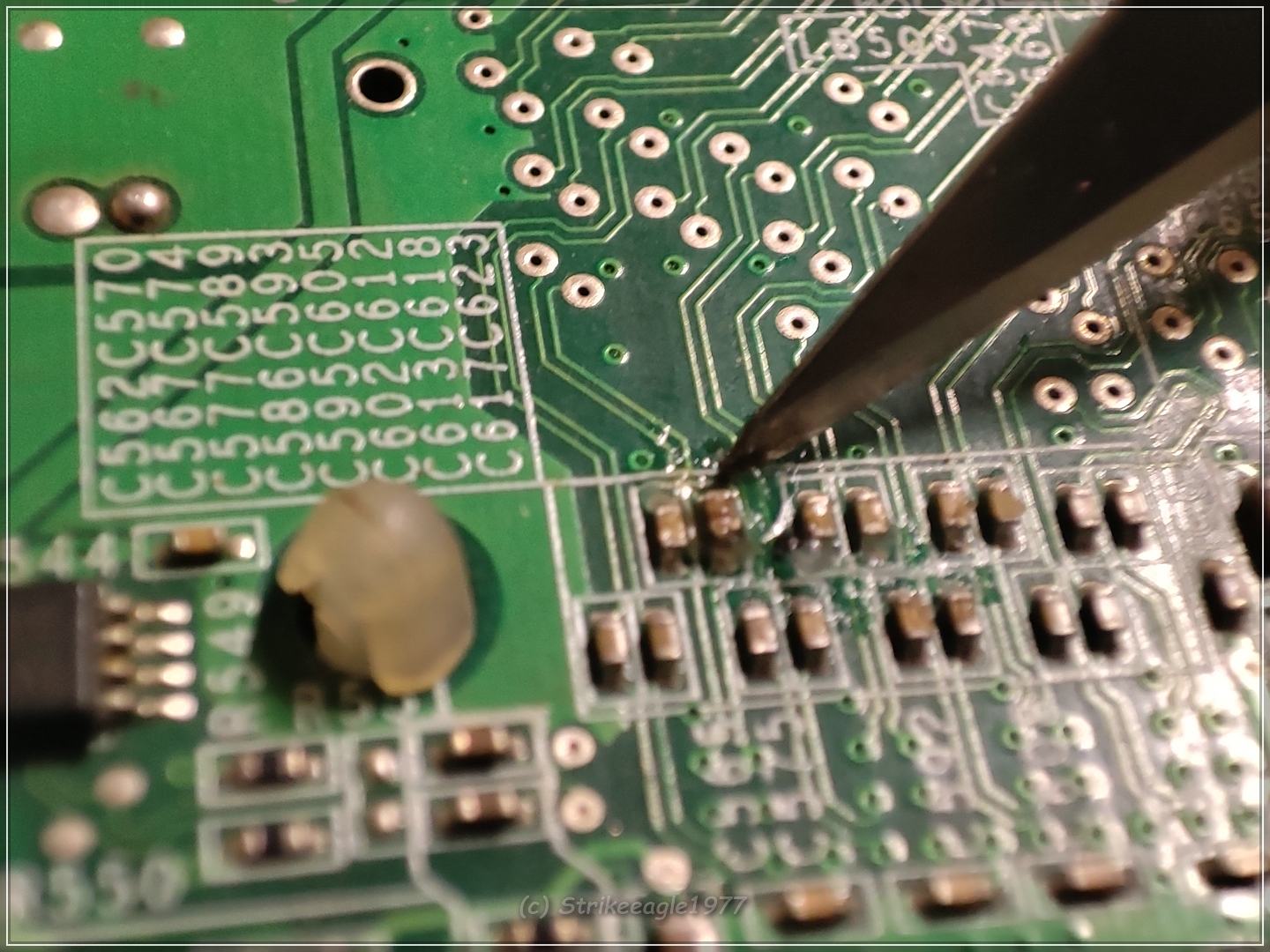

Leute, ich hab so einen Respekt vor der Arbeit, die hier immer wieder präsentiert wird.
Das sind Bauteile, die ein Lötkolben mal eben mit etwas Zinn an der Spitze einfach schluckt.

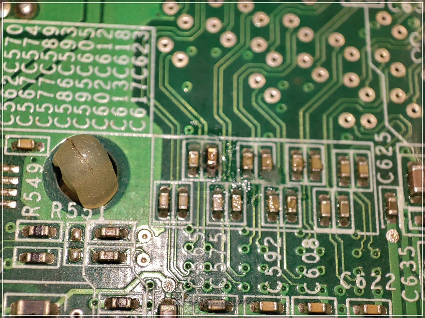

Ich hab mir jetzt 3 Bauteile von ner toten PCIe geschnappt und werde mich nach Säubern und Vorarbeit nachher mal da ransetzen, das teil zu positionieren.
Aktuell zittere ich zu stark -wohl alles ganz spannend- und das macht die Arbeit da nicht leichter ...
Ohne (zugegeben schlechte) Makrofunktion in der Handycam wäre ich jetzt schon aufgeschmissen.
Mal sehen, wäre super, wenn es nur daran lag.

Es gibt mehrere Methoden, wobei Heißluft echt am elegantesten ist. Unter Einfluss von Flux schieben sich die Bauteile von selbst zurecht, sodass es danach aussieht, als sei nie was gewesen. Am einfachsten ist es wohl, das SMD-Bauteil drüber in Position zu halten und abwechselnd jede Seite festzulöten. Nachteil ist, dass durch das alte Zinn das Bauteil schräg abstehend ausschaut.
Etwas besser wird es aussehen, wenn man ein Lötpad mit Litze von jeglichen Zinn befreit und zuerst die andere Seite festlötet, während man das Bauteil mit Pinzette runter drückt und positioniert. Danach die zinnfreie Seite mit frischem Lot.
Alternativ geht aber auch das erwähnte seitliche Löten. Hier nehm ich eine kleine Meißelspitze, die etwas breiter als das Bauteil ist und mach wenig Zinn drauf und Flux auf die Lötstelle. Wenn man es schafft, beide Lötpunkte des Bauteils und beide Lötpads der Platine gleichzeitig zu erwischen, dann kann man das Bauteil hier ebenso fein positionieren. Nachteil an der Methode ist aber, dass man hier relativ viel Zinn braucht, um alle 4 Punkte zu erwischen und flüssig zu halten. Das zuviel an Zinn kann man aber nachträglich mit Flux und einer sauberen Lötspitze korrigieren - der Zinnüberschuss der Lötstelle fliesst zum sauberen Lötkolben ab.
Was man aber vorher immer machen sollte: Die Lötpunkte mit Flux und einer Lötspitze abfahren und so ggf. abgebrochene Reste des SMD-Bauteils raus zu holen.
Etwas besser wird es aussehen, wenn man ein Lötpad mit Litze von jeglichen Zinn befreit und zuerst die andere Seite festlötet, während man das Bauteil mit Pinzette runter drückt und positioniert. Danach die Zinnfreie seite mit frischem Lot.
So mache ich das. Erst die Pads vorsichtig reinigen, dann eins verzinnen und eins blank machen. Einseitig am verzinnten Pad anlöten und dann die andere Seite zinnen. Wenn man beide Pads vorher verzinnt, dann liegt der Kerko hinterher komplett schief auf dem PCB.
Spitze nicht zu klein wählen, sonst bekommt man keine Wärme ins PCB rein.
ja, ich sehe es gerade ... da sind Reste vom Bruch, sind jetzt aber weg.
Drückt mal die Daumen, dass es nur der Kerko ist ...

leider ja :fresse: BJ 1982
zu spät gesehen. Das ist egal. Die originalen SIPs sind im Main BIOS. Da kann ich einfach aus dem BIOS mit einem Hex tool herauskopieren. Ob AWARD oder AMI sollte da keine Rolle spielen.
Wenn ich Zeit finde, schaue ich mal in die BIOSe. Vielleicht ergibt sich daraus eine Spur. Die Hauptarbeit ist dabei das Suchen der BIOSe. :fresse:
Ja wenns weiter nichts ist :fresse:

Sieht doch gut aus. Tut die Karte wieder?
Heißluft ist kein Allheilmittel. So kleine Sachen würde ich immer mit einem stinknormalen Lötkolben machen. Wenn auf der anderen Seite nämlich ein großer Chip sitzt, also vor allen Dingen GPUs, aber auch Brückenchips, können die straight up sterben, wenn man auf der Rückseite versucht einen Kerko mit Heißluft zu löten. Das hab ich mal auf der Rückseite von einer HD6970 auf die harte Tour rausgefunden.
Leider nein, ich checke das morgen nochmal, ob ich sauber gelötet habe, aber leider zeigt die Karte keine Änderung im Verhalten ... wäre ja zu geil gewesen.

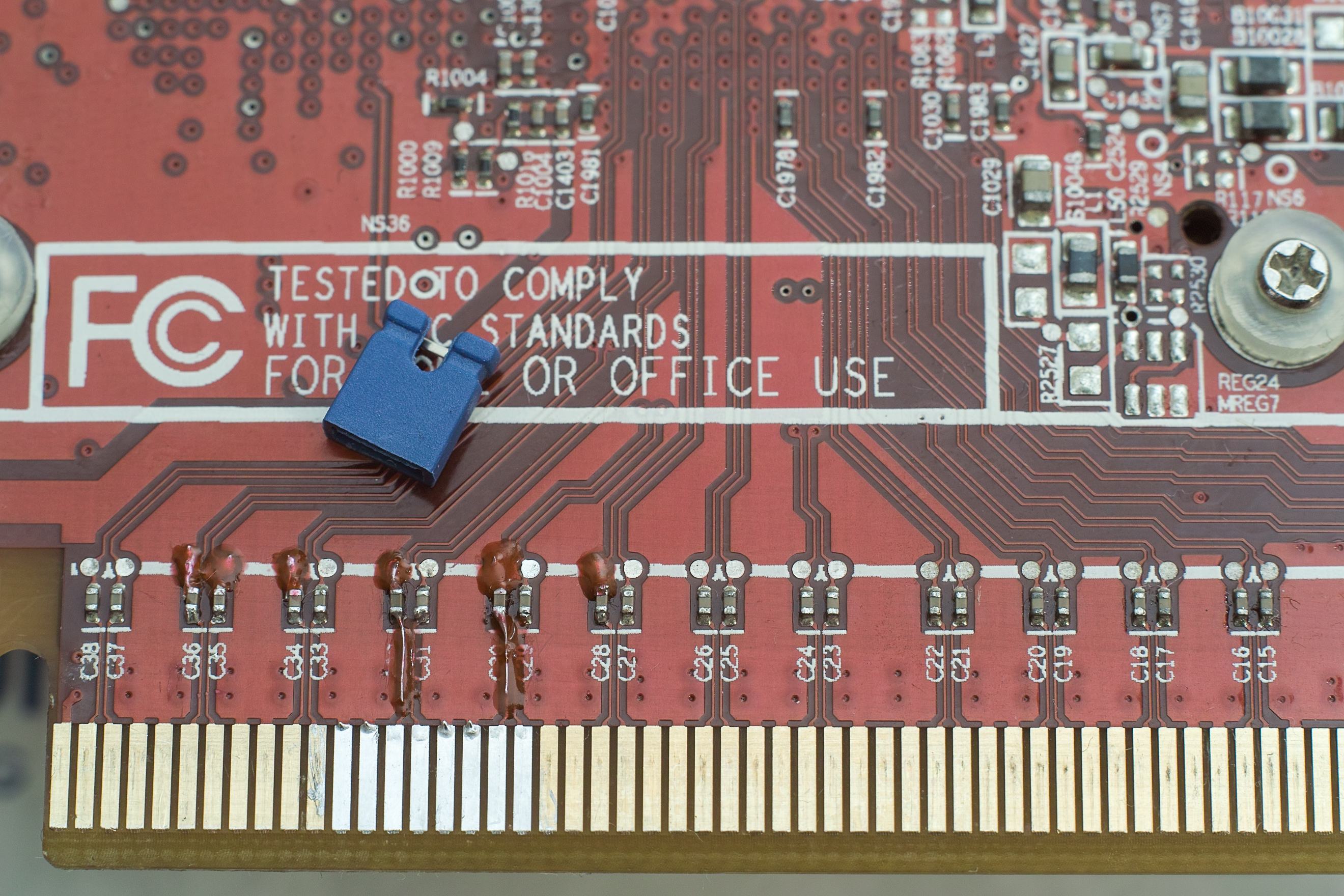

Sehr schade. Ich hatte vor längerem mal eine 7800GT AGP hier gezeigt, die quasi das gleiche Verhalten zeigt. Sobald die im System ist (egal ob als primäre oder sekundäre GPU) gibt's keinen POST mehr und es tickern auf der Post Code Anzeige keine Codes mehr durch. Lüfter laufen noch und das wars. Bei der Karte hatte ich auch alle Kerkos gecheckt und ggf. ergänzt, Spannungen liegen auch an wie sie sollen. Mein Tipp ist, dass entweder der Bridge Chip platt ist oder die Gpu selbst.
Auf einem MSI KM3M-V starten keine AGP8x.
Es passiert beim Einschalten einfach nix, als würde die Karte einen Kurzen auf die Platine legen.
Auf einem 4CoreDual startet die AGP8x ganz normal.
Getestet mit einer Gigabyte 6800GT.
Ich vermute, dass diese modernen Karten trotz Bridge-Chip die AGP-Spannungs-Erkennung einiger Boards lahmlegen und die Schutzschaltung den Start verhindert.
Habe das gleiche Verhalten später mit einer 6600GT reproduzieren können. Merkwürdigerweise startet eine skurile 6600GT 512MB DDR2 auf diesem Board.
Das ist gut zu wissen, ich glaube ich hatte auf einem ECS L7VMM2 getestet. Das hat ebenfalls einen VIA KM266. Ich mache dann wohl nochmals den Quercheck auf einem AGP8X Board, einfach um das auszuschließen.
