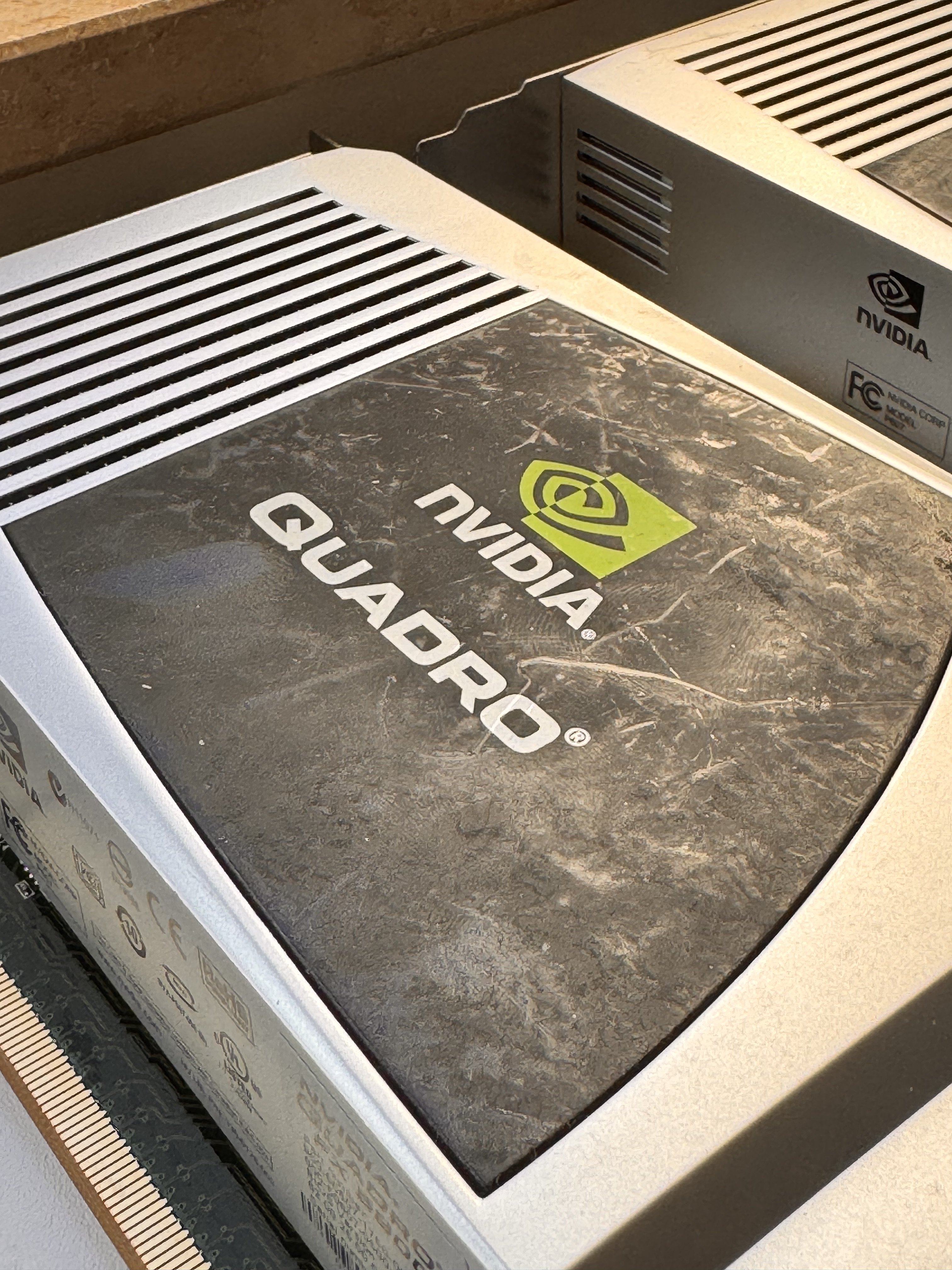

Hat jemand Tipps und Tricks, wie man diese gummierte Oberfläche optisch aufhübschen kann?

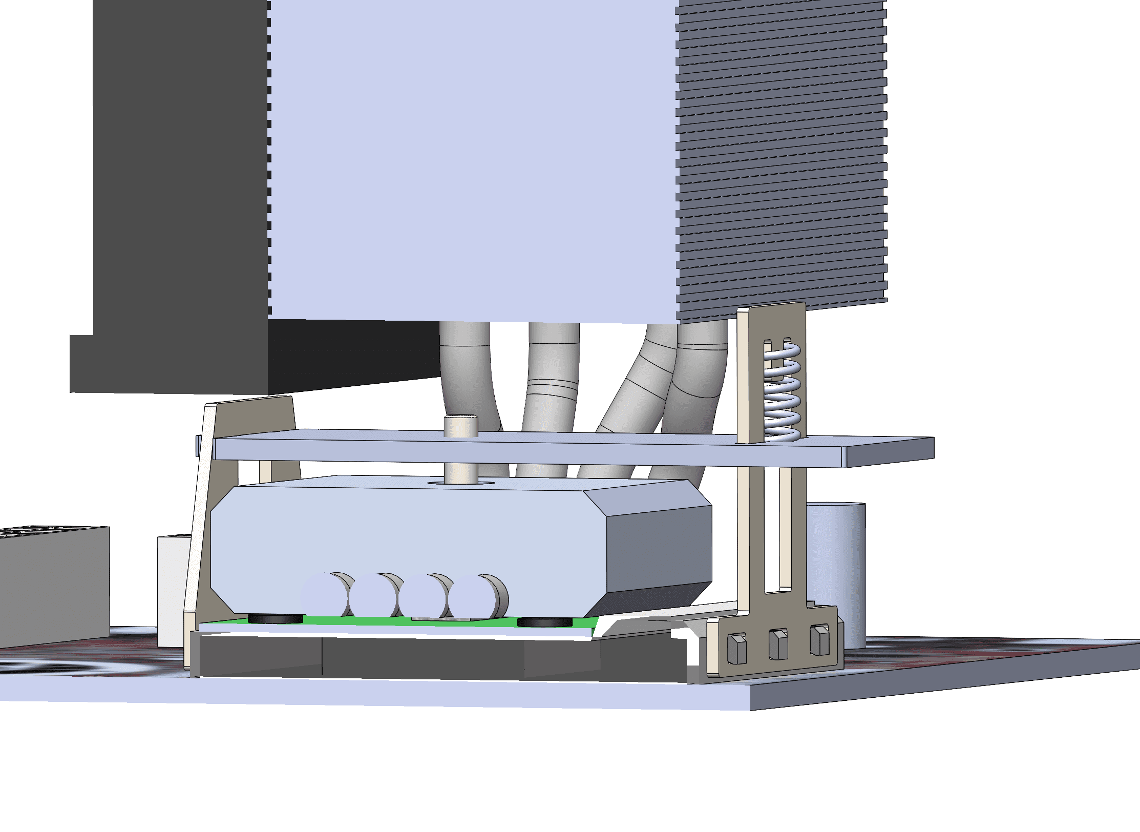

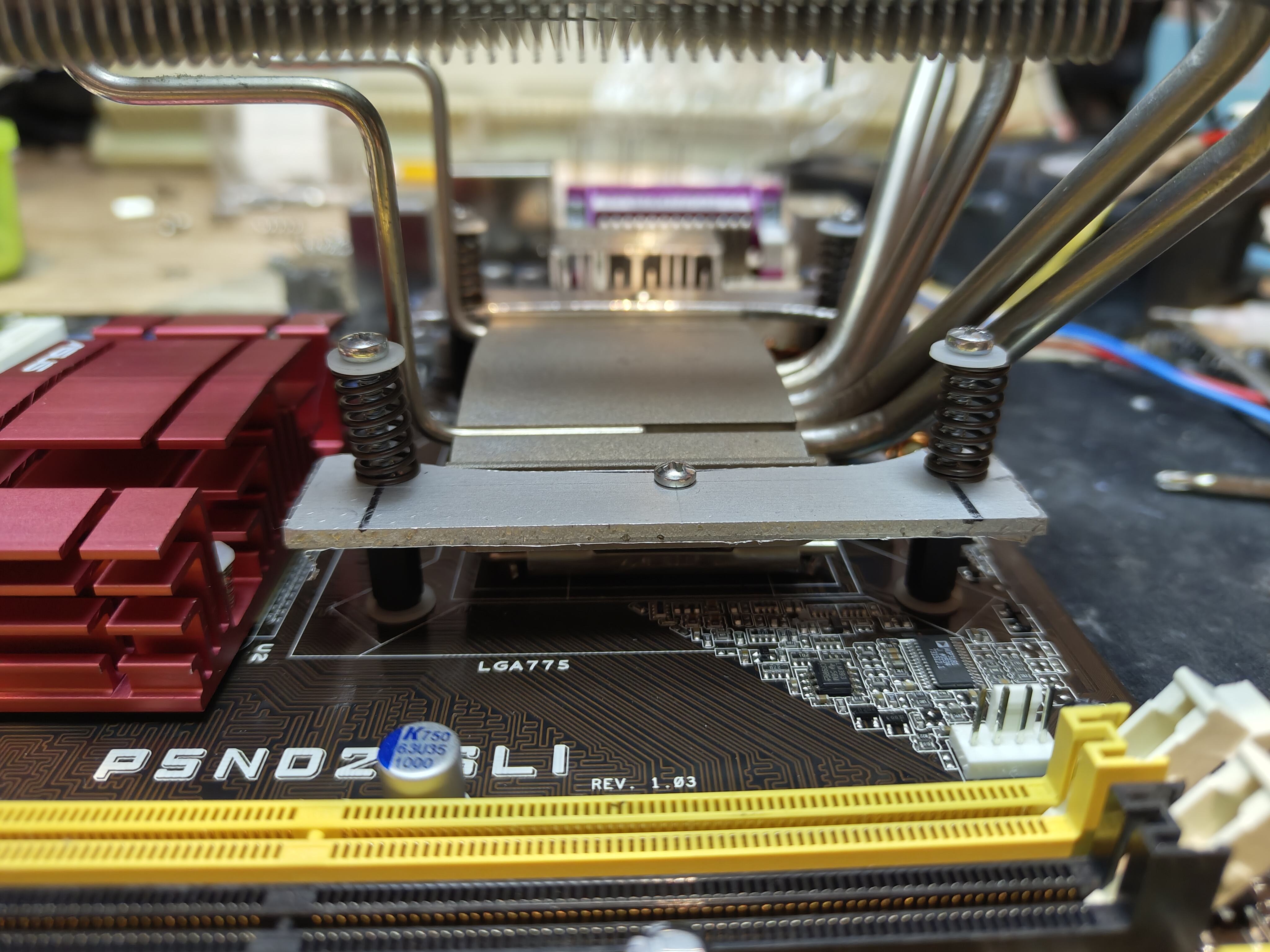

Ein kleines Gedankenexperiment zu dem ich gerne ein paar Meinungen hören würde:
Für Sockel 462, 370 und SS7 gibt es leider wenige gute High-End Kühler am Markt. Für S462 mit 4-Loch Halterung ein paar, aber wenn man auf 3-Nase angewiesen ist wird es eng. Ich möchte einen modernen Kühler nehmen und diesem eine Halterung basteln. Ich denke dabei an alte Kühler wie den Aerocool HT-101, der auch damals schon Nasenhalterung hatte und mit einem 92mm Lüfter kam.
Als Ansatz habe ich den Thermalright Assassin X 90 SE V2 gewählt. Die Abmaße sind grob identisch mit dem HT-101 und die Thermalright Halterung (seit 20 Jahren fast unverändert!) ist vergleichsweise gut zu adaptieren. Der Assassin X 90 ist leider ein DirectDie Kühler, hier wäre die Frage ob das ohne Heatspreader auf der Cpu gut funktioniert. Ich habe mir grob einen Dummy im CAD modelliert und überlegt, wie ich einen federbelasteten Klemmmechanismus im Kühler unter bekomme. Die linke Seite hat eine feste Klemme, in der Mitte ist eine Schraube um den Anpressdruck ggf. zu variieren und auf der rechten Seite ist eine Feder verbaut, die den Kühler auf die Cpu presst.
Knackpunkt sind aktuell vor allem die Kosten. Der Kühler liegt bei ~20€, aber die drei Bleche für die Halterung wären aus 1.5mm VA und 2.5mm VA. Wenn man die lasern lässt sind locker 30-40€ weg. Hier suche ich noch nach einer günstigeren Lösung...
Jetzt kommt ihr: Yay or Nay?

Ich denke man büßt etwas Kühlleistung ein durch die nicht abgedeckten Heatpipes bzw fehlenden HS. Die Frage ist halt wie viel.
Zum Aufbau deiner Halterung:
Ich nehme an im Kühlerboden ist ein Sackloch mit Gewinde, oder ?
Wenn du jetzt die Schraube fest drehst verringert sich doch der Druck durch die Feder. Drehst du die Schraube locker, drückt die Feder das 2,5mm Blech runter und das ganze ist dann wieder Locker.
Ich befürchte man bekommt den so nicht fest.
Im Kühler ist ein Sackloch ohne Gewinde. Ich wollte ein Gewinde in die Klammer machen, damit man mit der Schraube den Kühler runterdrücken kann. Alternativ müsste man auch Unterlegscheiben unter die Feder legen können, damit erhöht sich auch die Federkraft.
Ich hatte erst überlegt eine Feder mittig (zwischen Boden und 2.5mm Blech) zu platzieren, aber dort ist zu wenig Platz. Dann hatte ich überlegt zwei Federn außen zu nutzen, aber auch dort ist zum Lüfter zu wenig Platz. Deshalb nun die einseitige Variante.
Generell ist die Wahl der Feder kniffelig, weil man grob 8-10kg anpressdruck braucht. AMD empfiehlt 16-24lbs und nennt 30lbs „acceptable“, wenn der Sockel 6 Nasen hat. Nimmt man eine kurze, harte Feder, dann führt eine minimale Änderung der Federlänge direkt zu massiv höherem Druck. Nimmt man eine lange, weiche Feder dann kann man super den Druck einstellen, braucht aber Platz. Ich muss mir den Kühler mal besorgen und dann alles endgültig auslegen.
Was auch noch nicht gelöst ist, ist die Zentrierung vom unteren Ende der Feder auf dem 2.5mm Blech. Da brauche ich noch eine Idee. Ggf mache ich da ein 3D Druck Teil, das auf das Blech aufgeklebt wird. Ich will dort eigentlich keine Stirnsenkung machen…

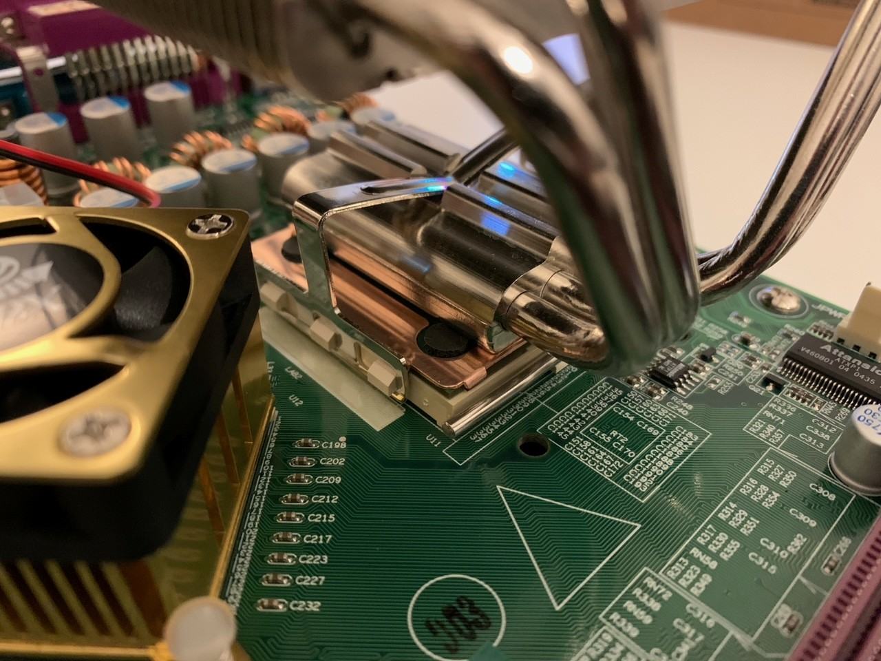

Das müsste einer der letzten Kühler ohne die „Standardhalterung“ von Thermalright gewesen sein. Der SI-128 SE hat bereits den Standard und passt deshalb trotz Baujahr 2007 mit einem neuen Mounting Kit auf Sockel AM5 oder Intel 1700 :d
Aus persönlicher Erfahrung - Die Halterung wird eh nicht bei einer Revision bleiben. :D Von daher einfach basteln und ausprobieren, bevor man es professionell macht.

Was spricht denn gegen den 3D Druck mit schlagfestem Kunststoff PETG etc. ? Warum muss das gleich VA sein, warum überhaupt etwas Leitendes, wenn etwas Isolierendes auch möglich ist?
Wahrscheinlich weil bei fast allen "normalen" 3D-Druck Kunststoffen Zugbelastungen über einen längeren Zeitraum in erhöhter Temperatur zur Längung führen und somit der Anpressdruck im Laufe der Zeit schlechter wird. Man müsste auch gerade bei punktuell belasteten Druckflächen mit deutlich höheren Materialstärken arbeiten, z.B. auf dem Anpresspunkt um die Materialflexibilität zu reduzieren. VA ist hier einfach viel steifer und langzeitstabiler.
Wer länger im 3D Druck Bereich aktiv ist und die Anfänge der heimischen Drucker mit Bausätzen mitgemacht hat, wo man "Tuning-Teile" wie Riemenspanner mit gedruckten Schrauben usw. hergestellt hat, der weiß, dass nach ein paar Monaten Zugbelastung und Temperaturschwankung im Druckraum, die Spanner nachgestellt werden mussten und die gedruckten Schrauben gerne mal einfach 0,5-1mm länger waren als noch zum Zeitpunkt der Herstellung.
Für einen längerfristigen Einsatz, vor allem auch mit ständigen Auf- und Abbau in Testszenarien, würde ich VA auch immer gedruckten Teilen vorziehen. Es ist halt am Ende nur Kunststoff, der eben kein 100% solide gefülltes Material als Grundlage hat, sondern aus einzelnen, zusammengeschweißten Materialbahnen besteht. Gerade auch der Steg der horizontal über den Kühler führt, mit seinem zentralen Druckpunkt, ist bei den Belastungen anfällig für eine Delamination der Schichten und würde potentiell über die Zeit degenerieren, wenn das Material fortlaufend belastet und wieder entspannt wird.
Ich meine PETG hat im Optimalfall bei Schichtausrichtung quer zur Biegebeanspruchung und optimalsten Druckverhältnissen und Schichtenbindung einen E-Modul von etwa 1,5 – 2,0 GPa während Stahl irgendwo bei um die 200 GPa liegen dürfte, also ca. Faktor 100+ mal steifer als PETG.
Heat Creep ist das Stichwort, korrekt. Für die reine Passform drucke ich das, aber hinterher sollte es schon aus Metall sein. Mit gedruckten Teilen bin ich mir generell nicht sicher, ob die Ausschnitte für die Sockelnasen halten oder ausreißen…

oder die Halter flach drucken, gebogene Metallteile einlegen und weiter drucken, praktisch metallverstärkter Kunststoff.
Büroklammer wäre zu weich, aber ggf reichen ja andere Sachen, die nicht so teuer hergestellt werden müssen ...
Bei Akku Adaptern werden ja z.B. auch leitende Metallteile in den 3D Druck eingelegt, um die leitenden Elemente zu realisieren.
Für nen Test der Pass maße aber allemal ok, denke ich

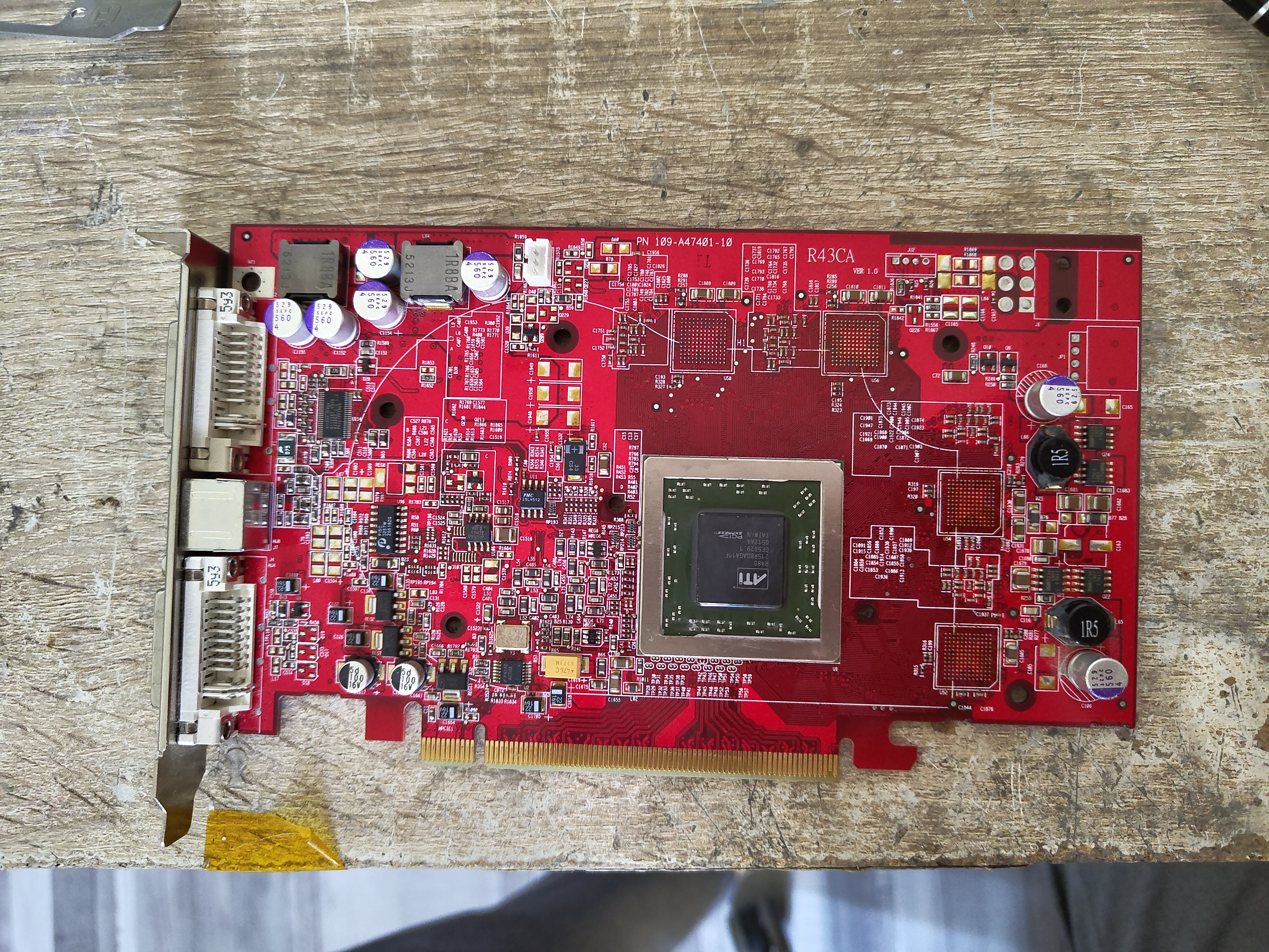

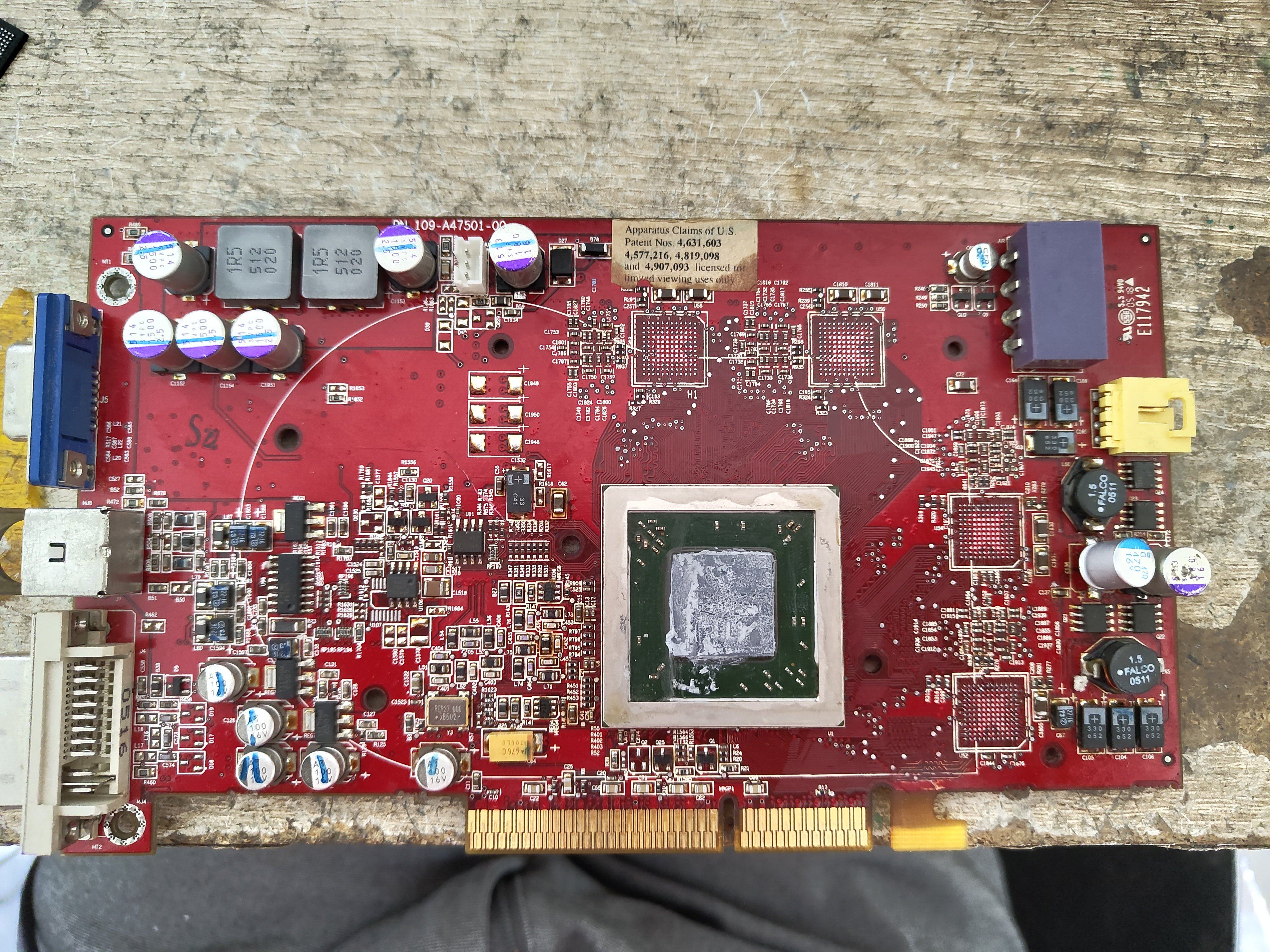

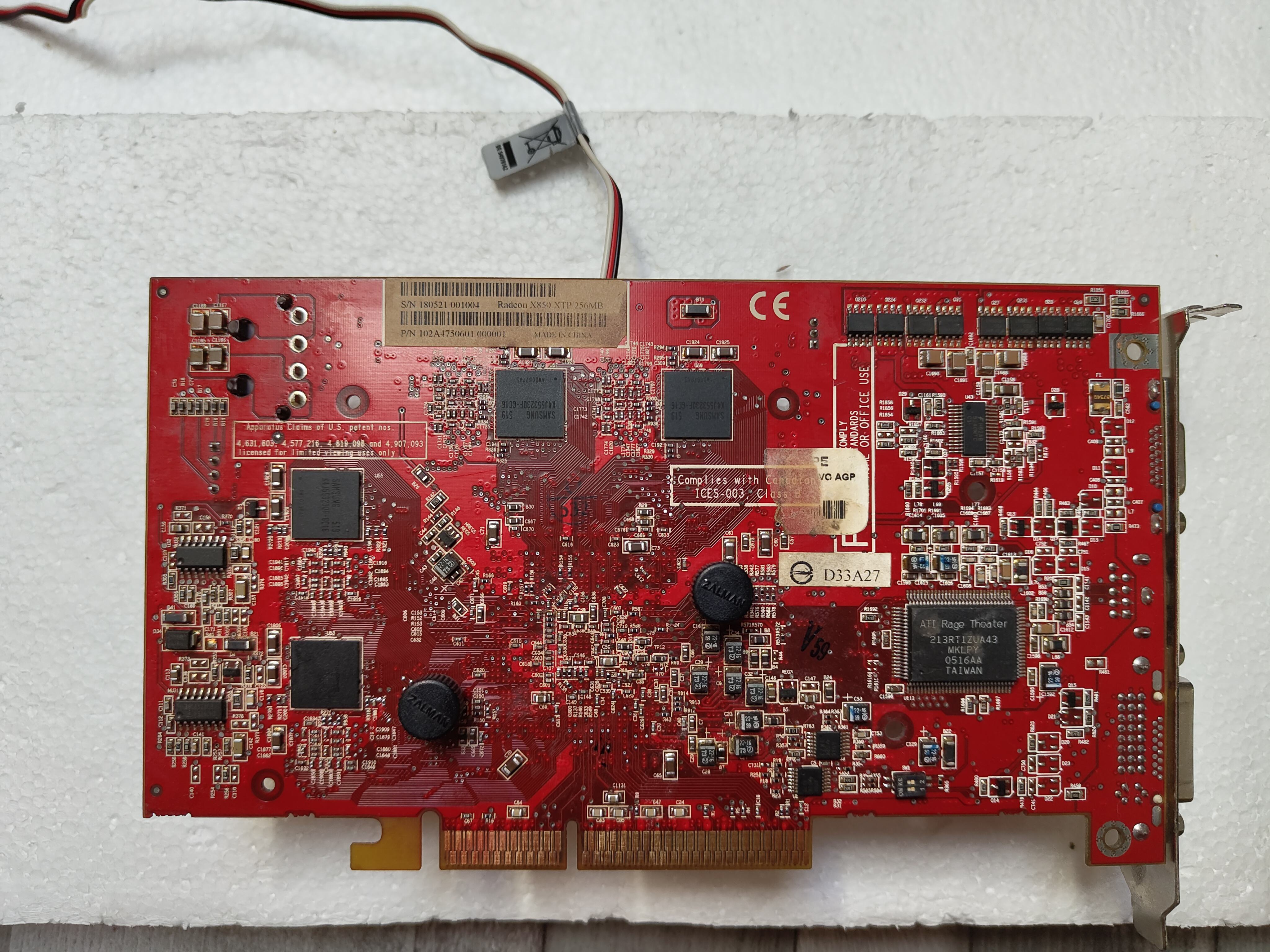

Mal wieder eine Karte vorgenommen, die hier schon ewig liegt. Ein schwerer Fall, aber ich bin endlich dahintergekommen.
Diese X850XT Platinum AGP habe ich aus irgendeinem random Schrottkonvolut vor ca. 2 Jahren gezogen. Kein Kühler, keine Slotblende, paar fehlende Bauteile... Man kennt es.
Bild kam, aber nur mit Speicherfehlern. Reflow bzw. Reball von GPU und Speichern hat das ganze ein bisschen verbessert, aber nicht repariert.

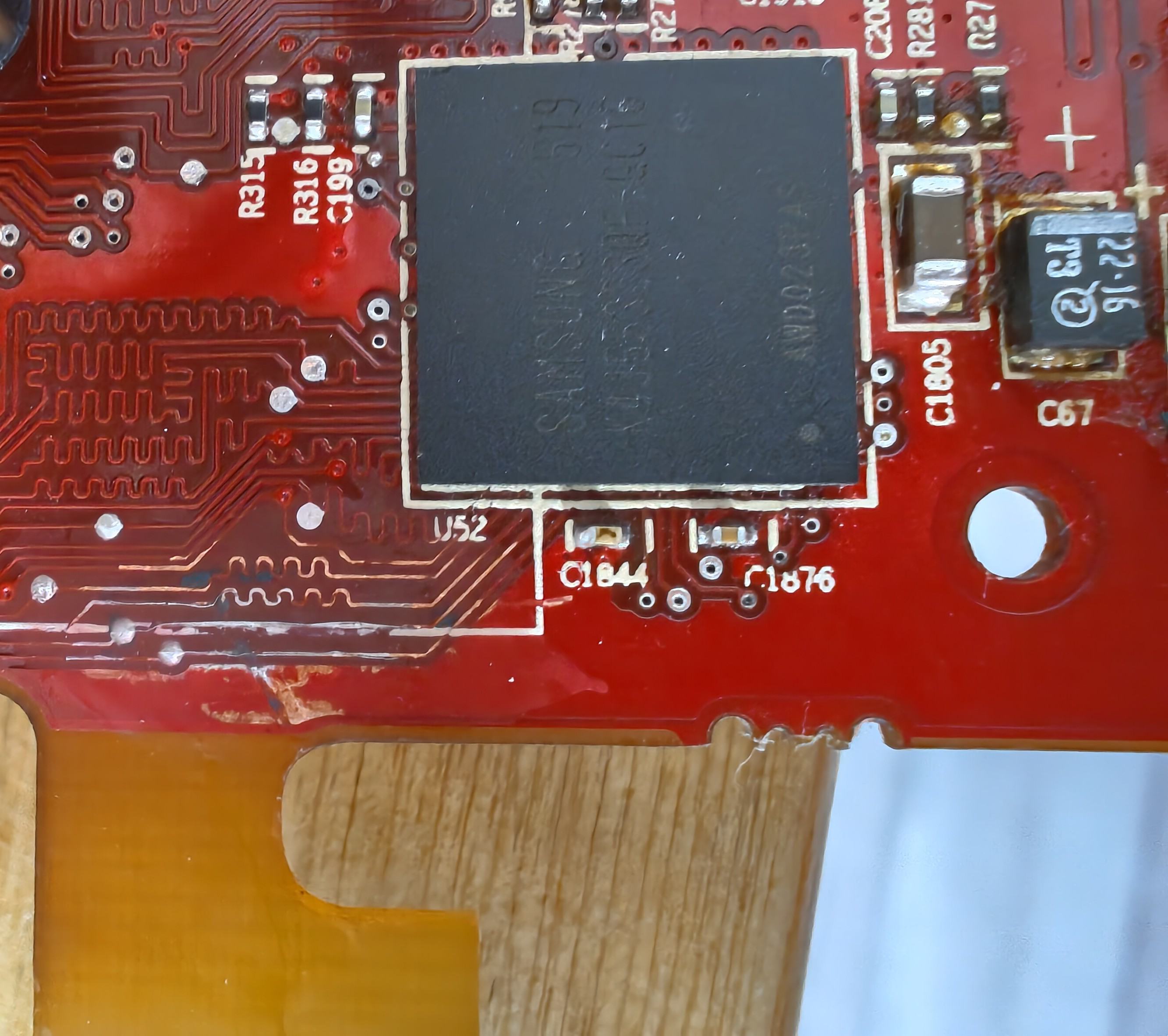

Mir sind dann hier unten links ein paar durchtrennte Leiterbahnen aufgefallen. Diese also geflickt und mit Lötmaske überdeckt (rot transparent, sieht man schlecht). Das war es aber auch noch nicht. Also alle GC16 Speicher runter.

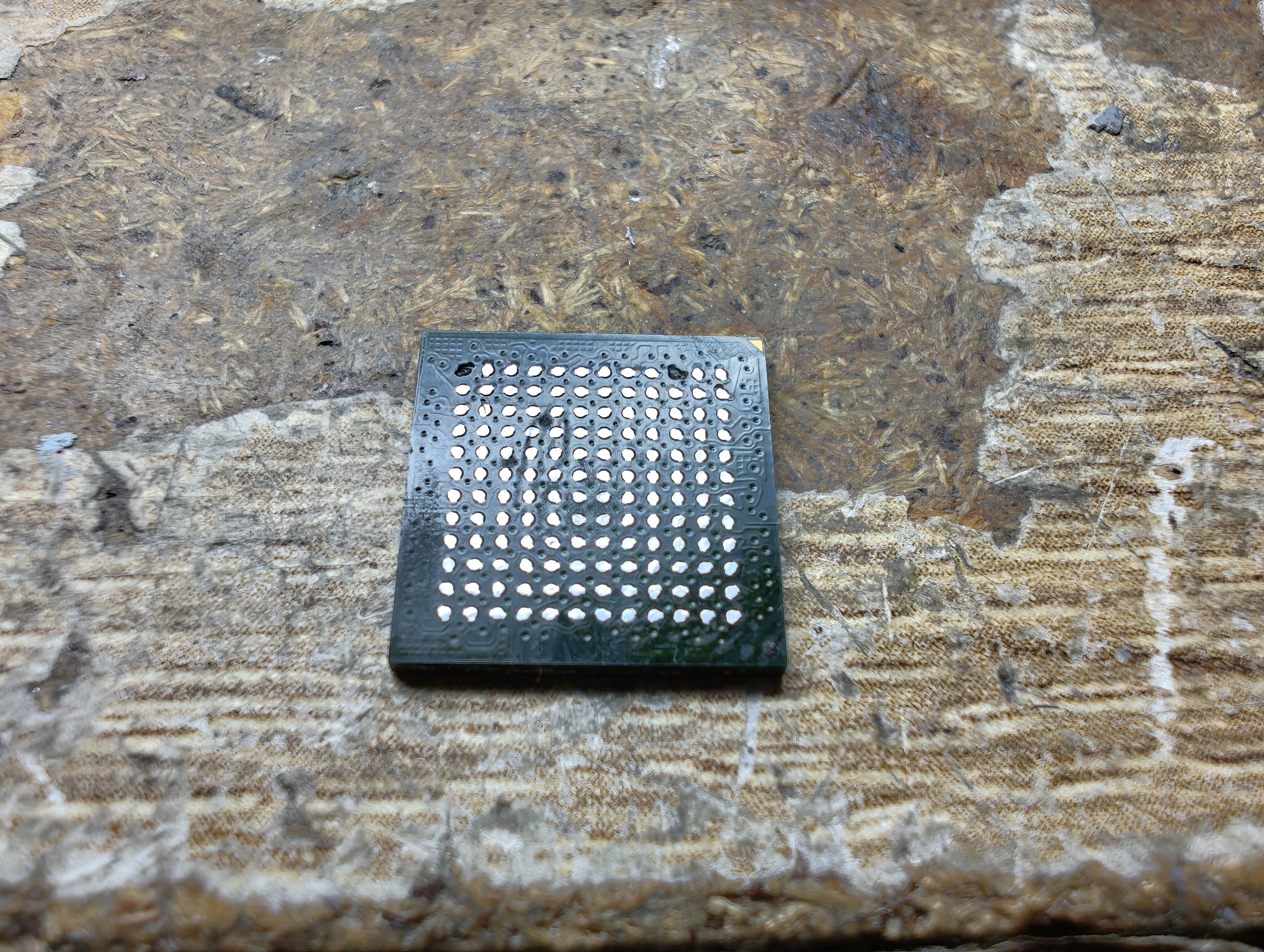

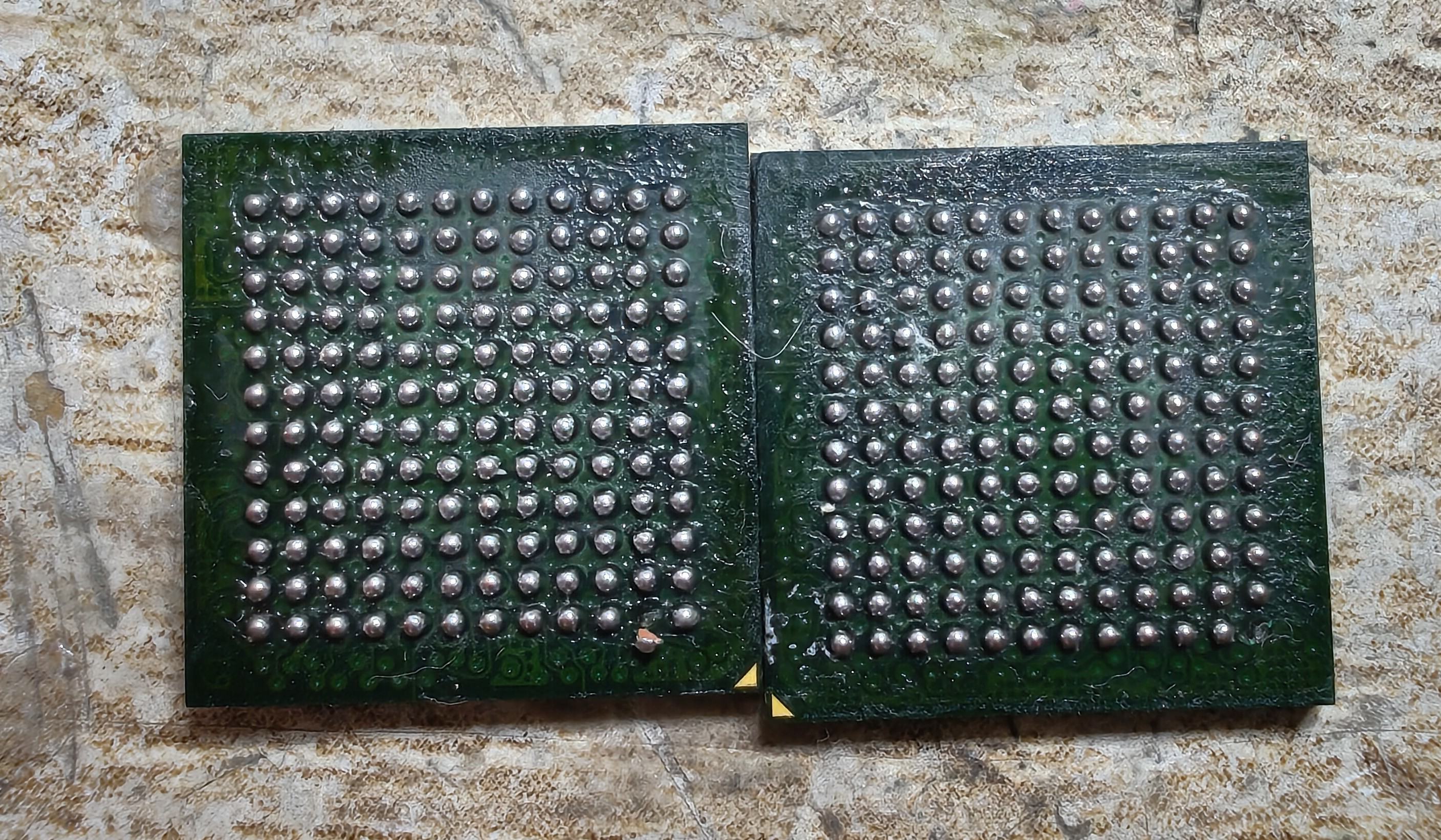

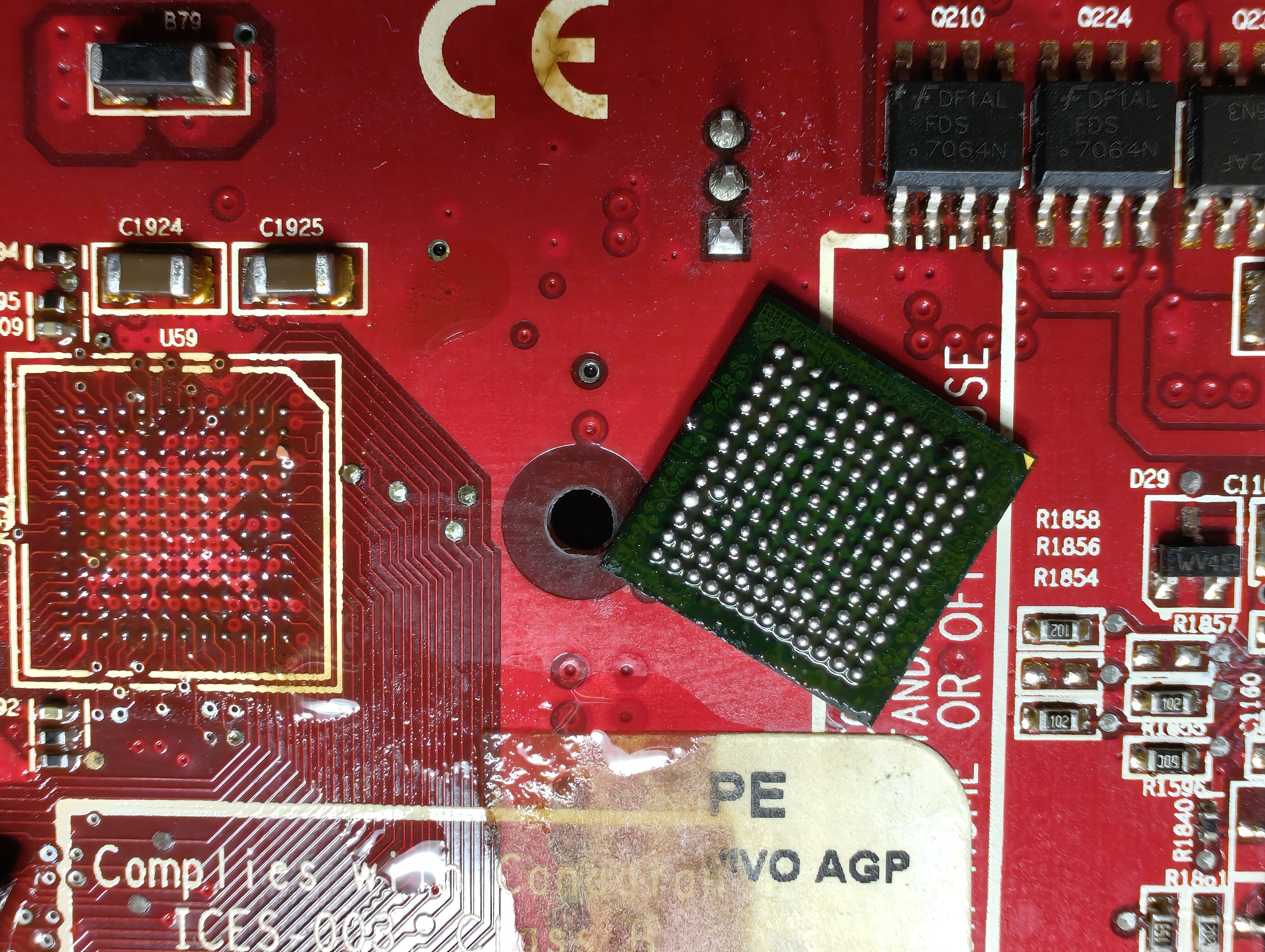

Beim Ablöten der Speicher fiel der Groschen dann so langsam. Ein Pad vom Speicher ist am Board hängengeblieben. Rechts sieht man denselben Chip gesäubert: In der obersten Reihe fehlen zwei Lötpads. Diese sind für die Datenleitungen, was auf jeden Fall Speicherfehler verursacht.
Beim Reballen zwei weiterer Chips sind dort ebenfalls Pads abgerissen (jeweils unten rechts). Ich habe die Karte mithilfe einer Spender-X800GT (ebenfalls Samsung GC16) dann wieder vervollständigt.

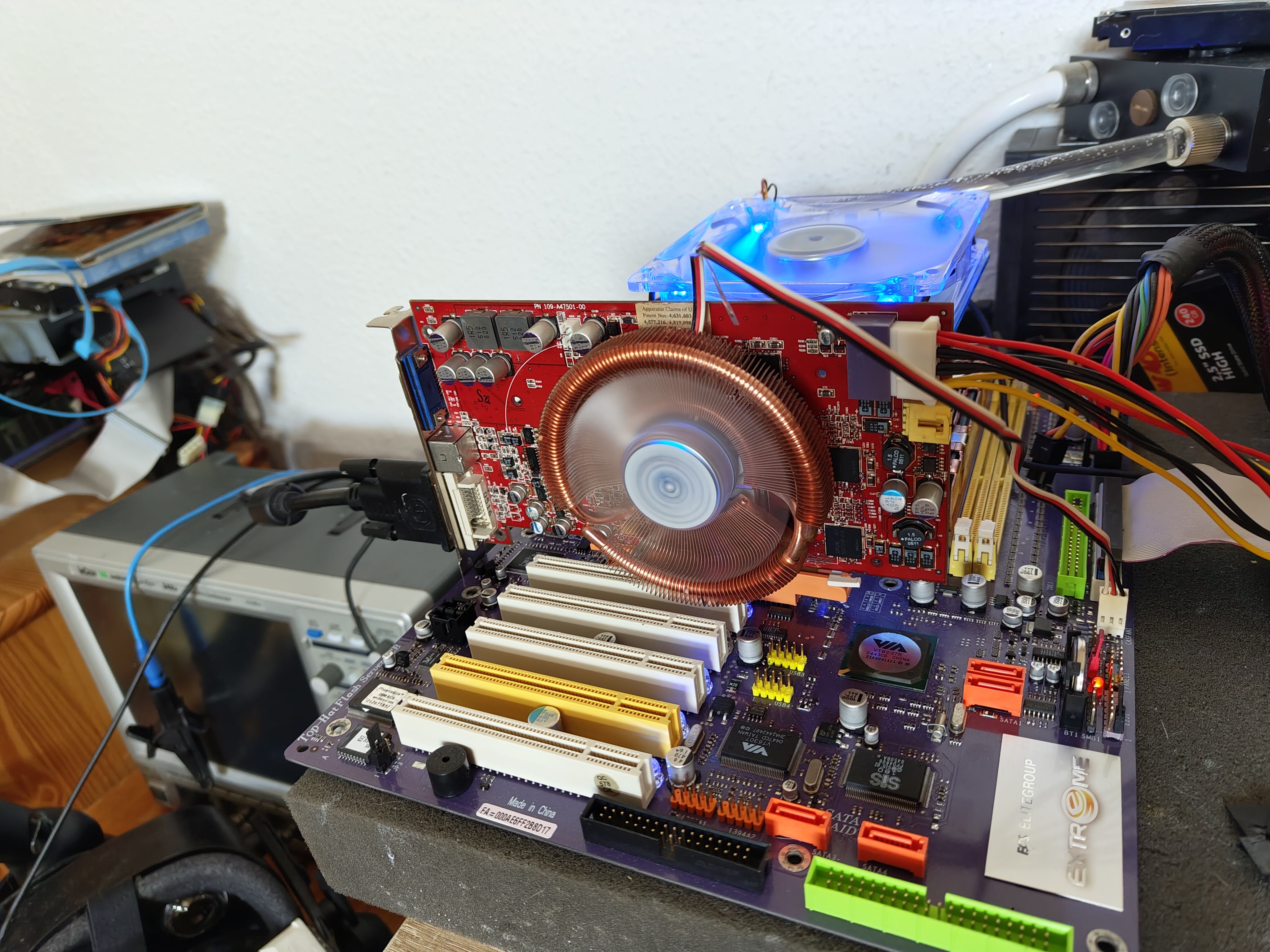

Erster Test - läuft wieder! :D

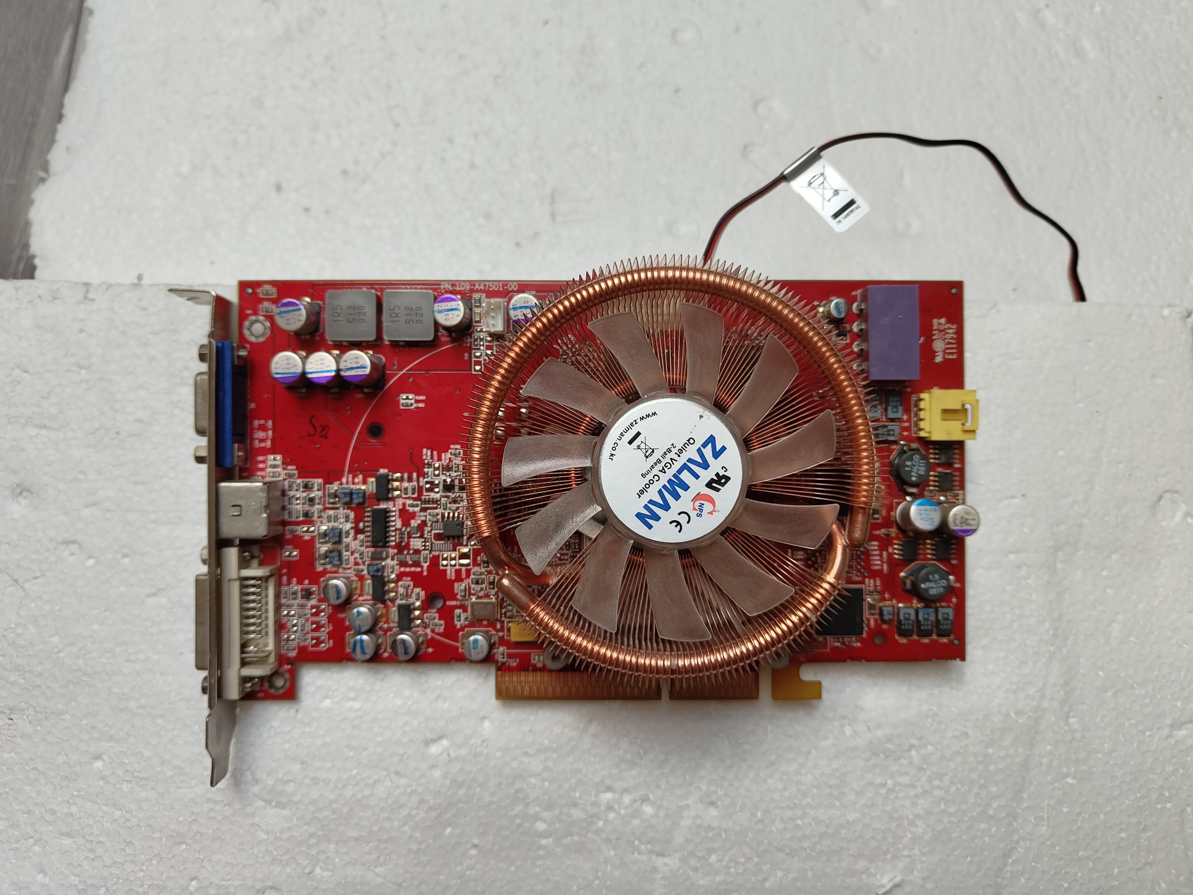

Slotblende von einer 9800Pro drauf, VF900 installiert, bisschen hübsch gemacht. Der 470/16er Poly muss noch schön. Ansonsten fertig:
Ein Museumsstück wird sie mit den verblassten bzw. zerrissenen Aufklebern und Flussmittelflecken nicht mehr. Macht aber nichts. Wieder eine X850XTP mehr, und vor allen Dingen die drei verschiedenen Quellen für Speicherfehler auf dieser Karte gefunden. Immer schön, wenn man mal so ein Langzeitprojekt abhaken kann. ^^
