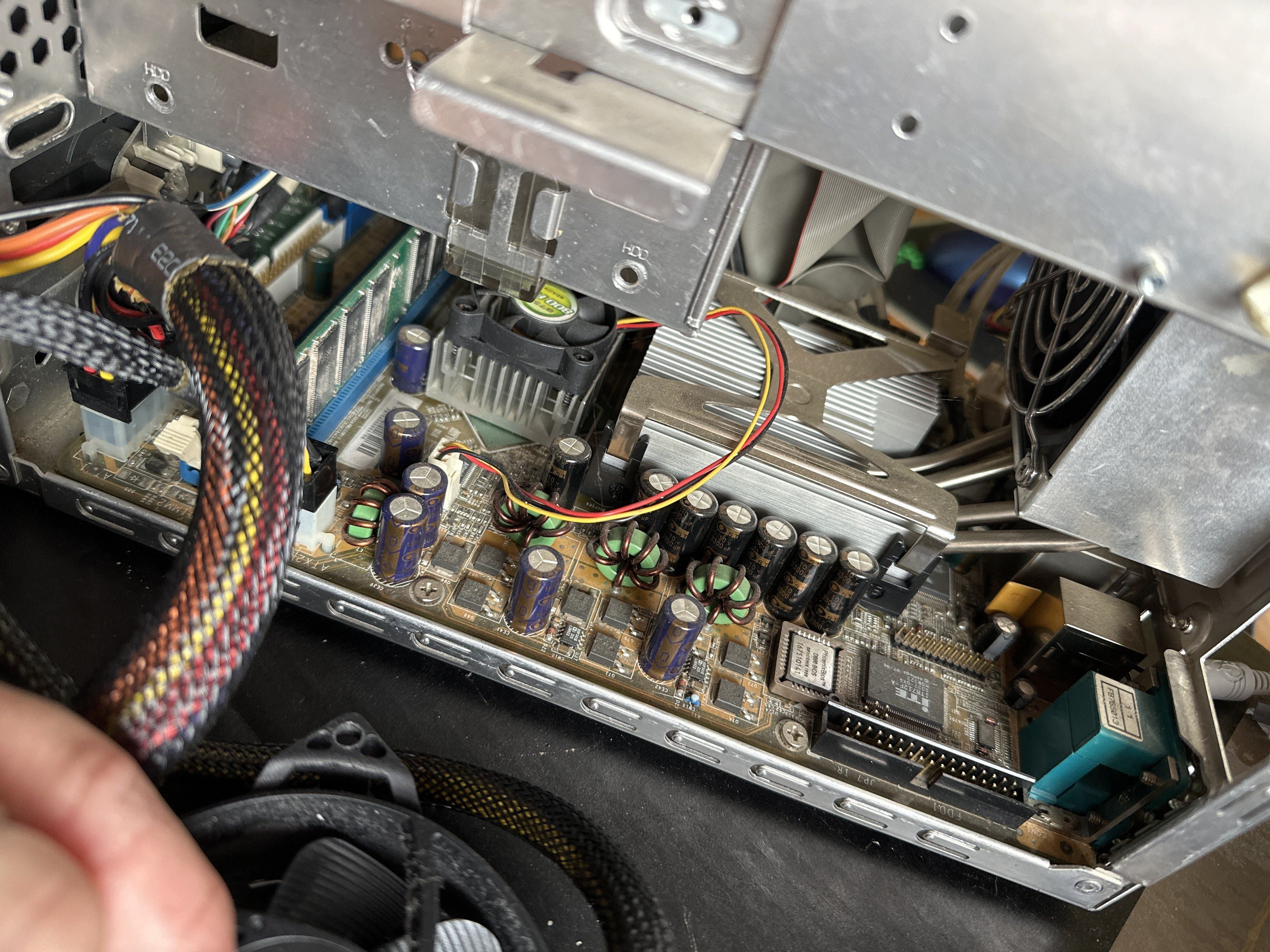

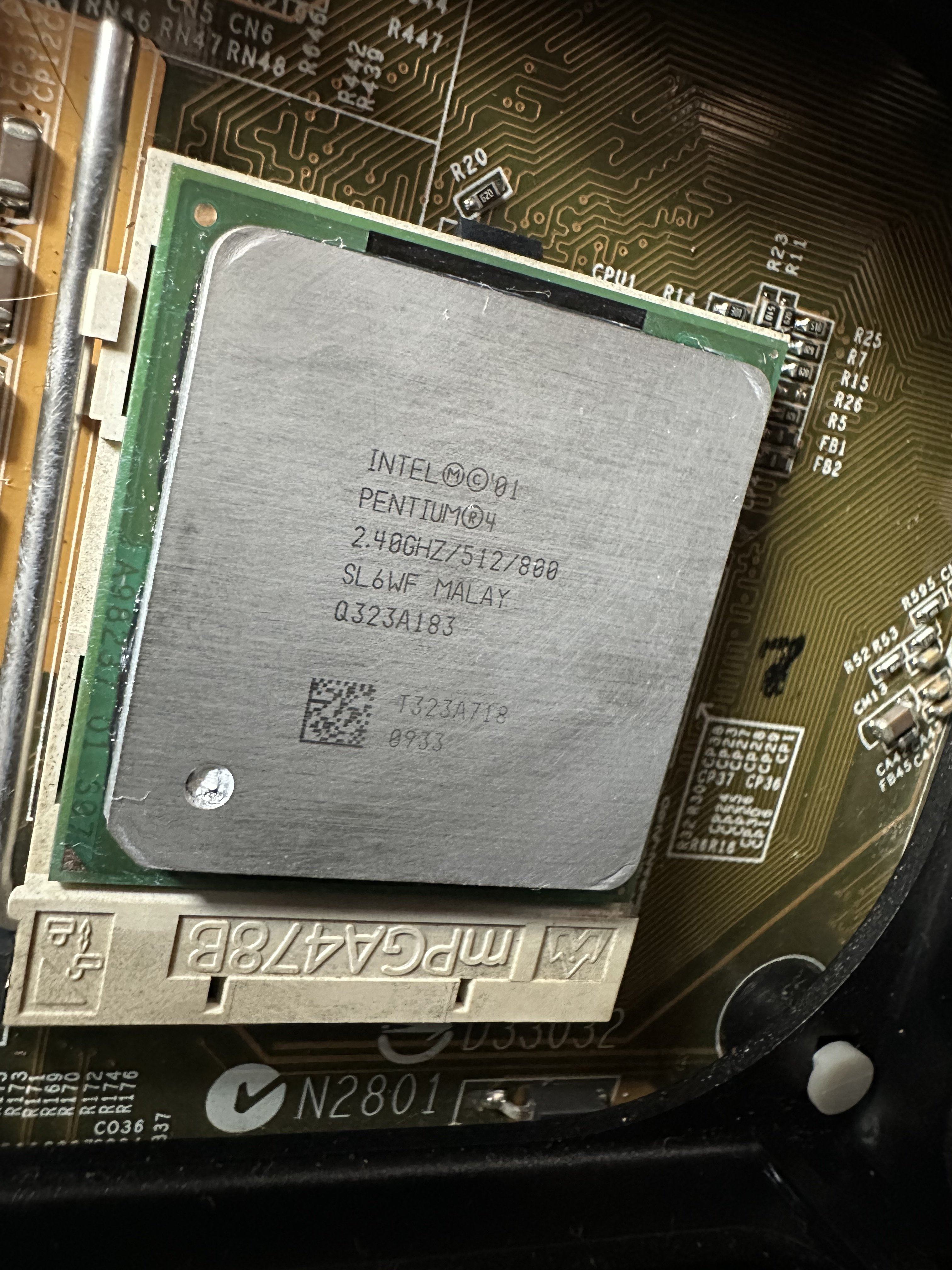

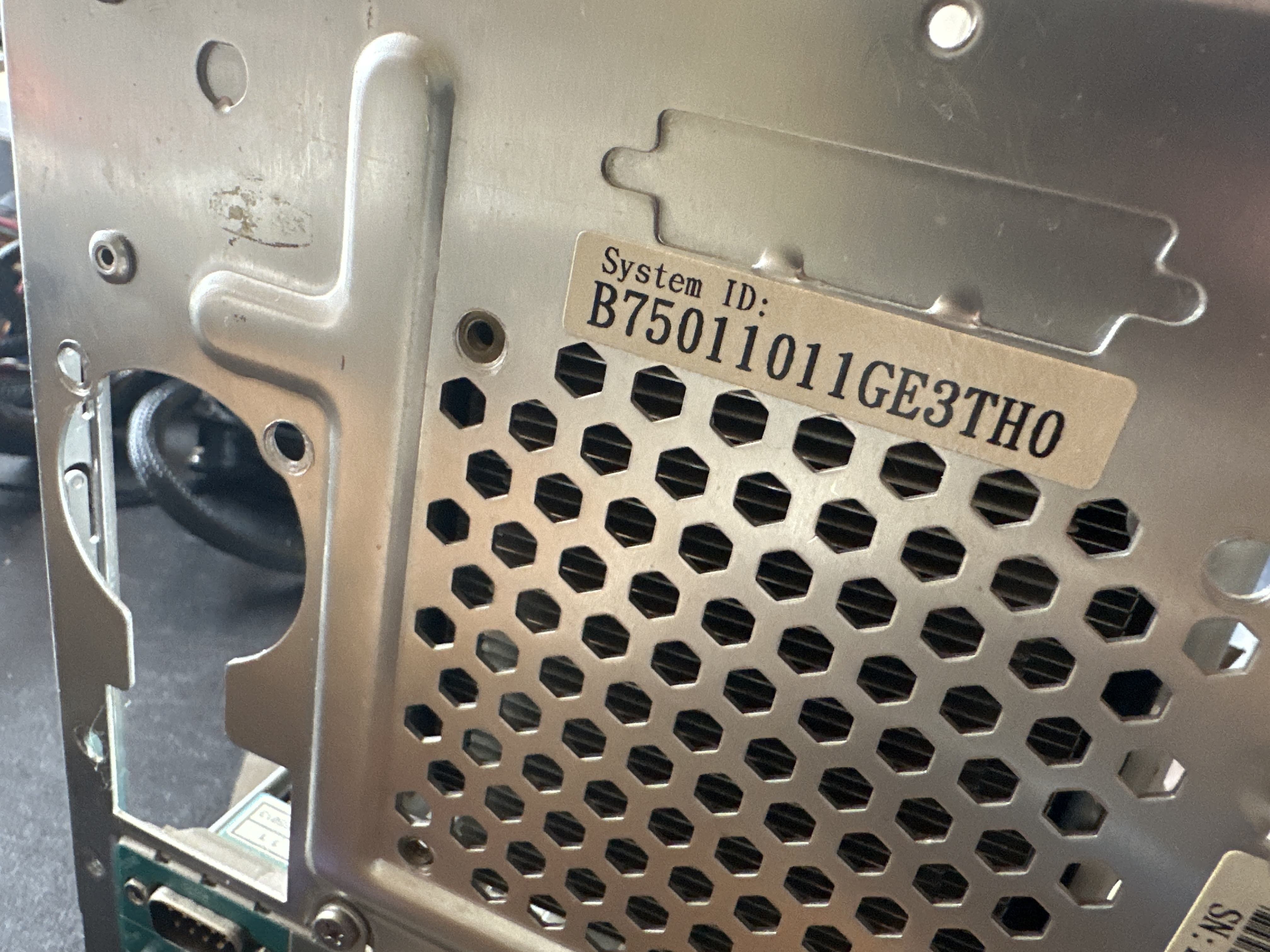

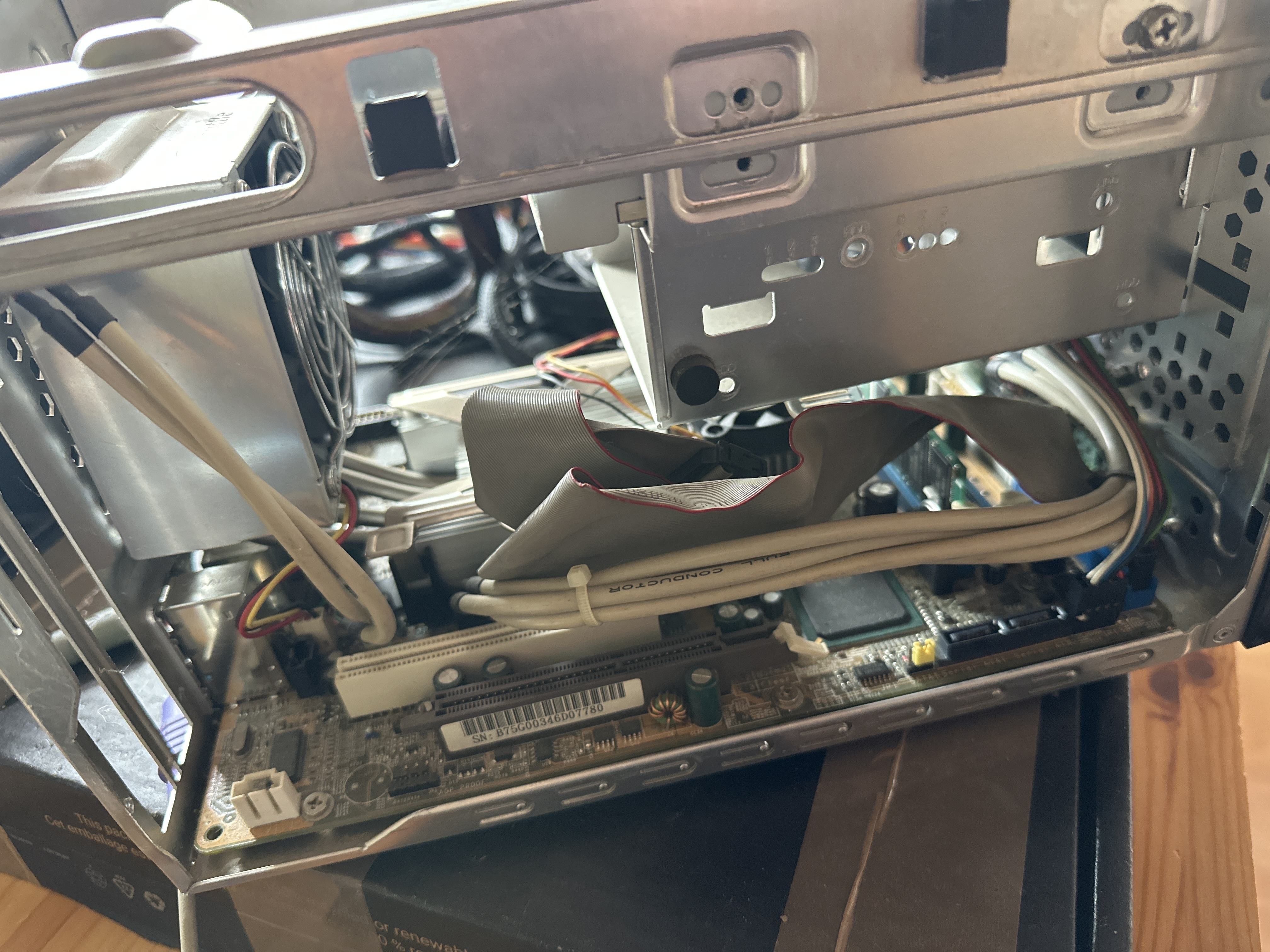

Moin, an die Reparatur Jungs.

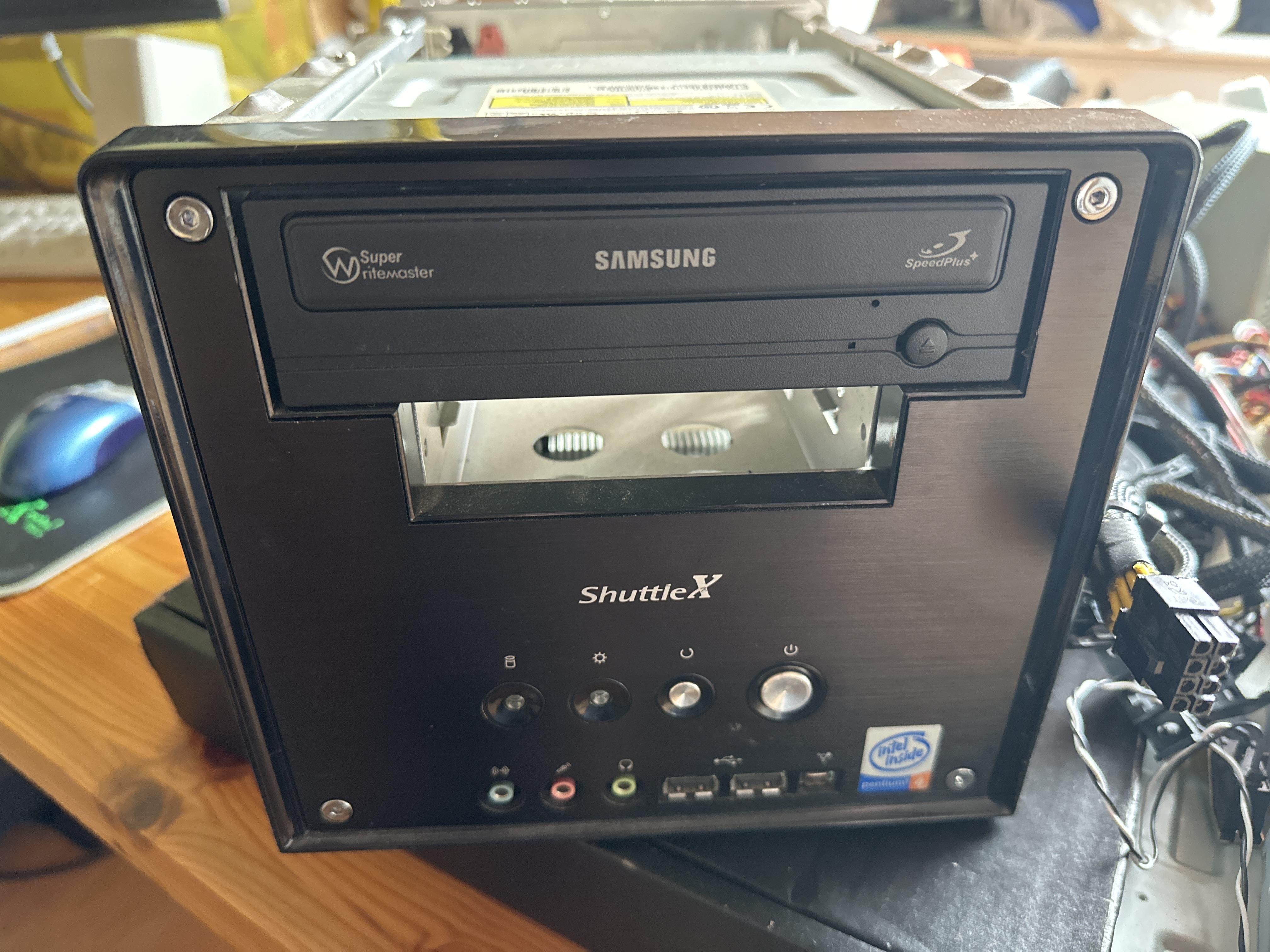

Ich hab vor ein paar Monaten diesen Shuttle hier bekommen und hab gedacht, jetzt schau ich mir den doch mal näher an. Fakt ist irgendwas ist Schrott an dem Teil auf jeden Fall lohnt sich das zu restaurieren? Wenn dann müsste sich das Board @bschicht86 senden. Netzteil fehlt bei der Kiste auch. Ich habe ein anderes ATX Netzteil angeschlossen. Auf dem Bord leuchtet auch die LED grün. Grafikkarte rein gebaut und Arbeitsspeicher. Sobald ich ihn einschalte, geht aber das Bord die LED aus und keine Reaktion.
Schaltet das Netzteil aus? Also liegt nach'm einschalten kein Strom mehr aufm Board? Weil dann könnte es nen Kurzschluss iwo sein. Ansonsten alter P4. Finde ich persönlich immer nice, also nen Versuch wert ☺️
Die Kondensatoren im Netzteil sind IO? Läuft es alleine auch? Sind alle Spannungen IO?
Da hab ein normales atx Netzteil von meiner Test Ecke genommen, das tut.
Wenn ich das ausschalte - 1 Minute warte.
Dann leuchtet die LED wieder.
Hmm ja hört sich bissel nach Kurzschluss an so als erste Ferndiagnose. Was meinen die anderen?
PC An -> Schaltet sofort aus -> Netzteil vom Strom für 1 Minute -> anschalten und Wiederholung

Danke an @- = pRoPh3t = - 🙂. Wie es der Zufall wollte habe ich eigentlich was anderes auf Kleinanzeigen gekauft, Prophet war zufällig der Verkäufer, klein ist die Welt,^^ ...aber in dem Fall wird der Shuttle zu meinem Sorgenkind^^
Ja Danke für Tipps - ich hab beschlossen den Shuttle weiterzugeben - hab zu viel Projekte.

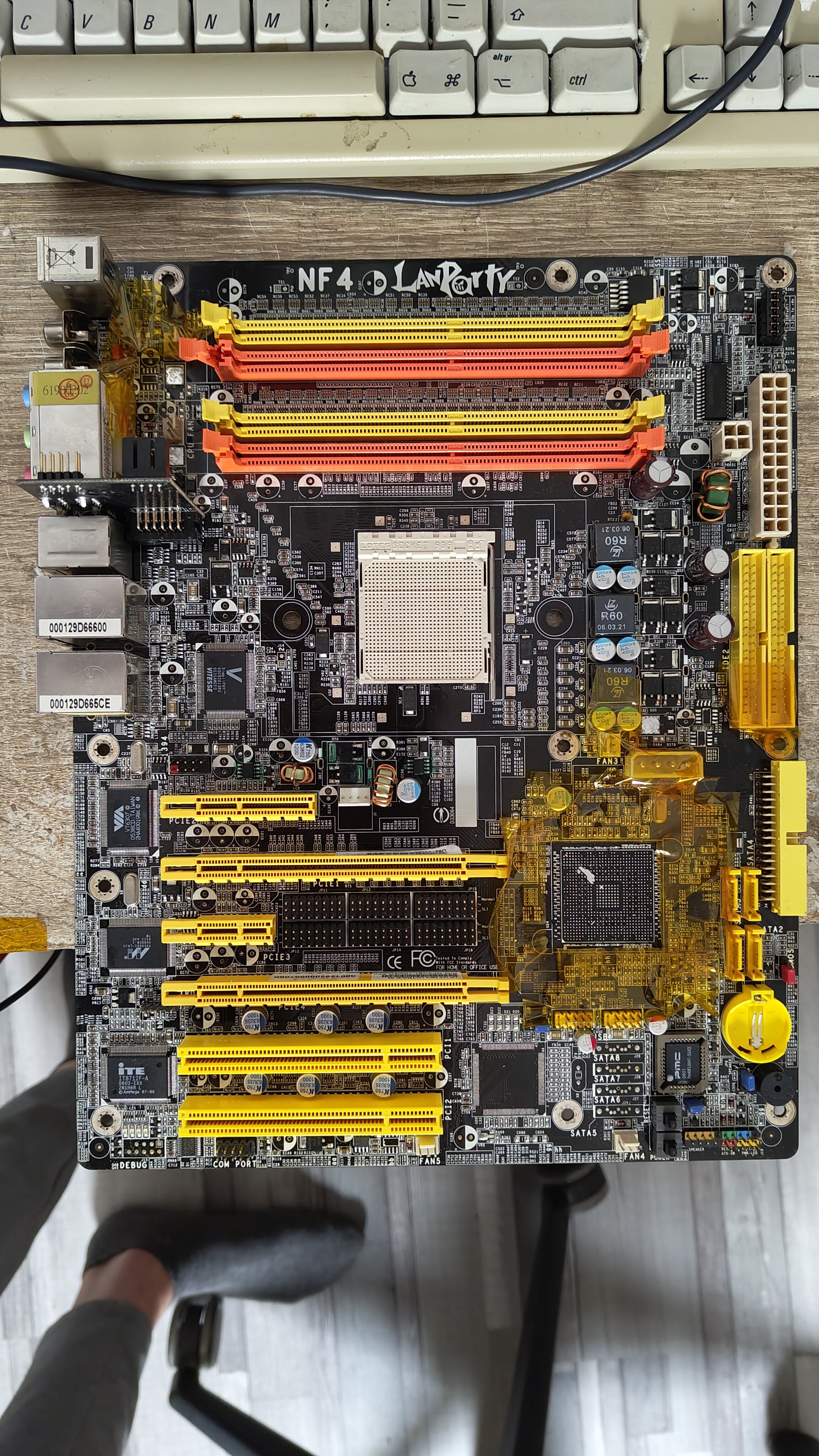

Bin gerade etwas baff und muss mal meine Gedanken ordnen. Gerne eure Meinung dazu.
Ich habe ja vor ein paar Wochen aus Versehen mein DFI NF4 gekillt. Elkos getauscht, Windows installiert, nächsten Morgen wollte ich neu starten: PC ging nicht an. Short auf der +12V Leitung.
Stellte sich raus, ich habe einen kleinen 100/16er Elko falsch rum eingelötet.
Dummerweise blieb der Short bestehen, egal was ich ausgelötet habe. Natürlich erst alle 12V-Elkos, dann diverse Mosfets, Gate Driver, sogar das Chipset. Immer noch +12V Short am ATX Stecker.
Mit einem Labornetzteil konnte ich gleichzeitig nichts feststellen, was warm geworden ist. Man sollte meinen, bei 1V/6A spürt man irgendwas. Aber komplette Fehlanzeige.
Nun das neuste heute:
Ich habe die ganzen 1000/6,3V Kemets wieder von dem Board runtergeholt, um sie auf anderen Projekten weiterzuverwenden. Auch alle einzeln mit dem LCR-Messgerät geprüft, alle waren von der Kapazität her okay. ESR habe ich zwischen 3 und 14 gemessen, was für mich bei Polys erstmal kein Grund zur Sorge war.
Jetzt messe ich mein DFI danach nochmal und der +12V Short ist weg. :stupid:
Kann es wirklich sein, dass bei der Geschichte mit dem DFI irgendwie die 6,3V Elkos gekillt wurden? Ich habe noch ein paar neue Kemets aus der Tüte gemessen, und die liegen vom ESR alle zwischen 7 und 8. Dagegen ist ESR 2-3 ja wirklich schon deutlich zu niedrig. Zählt das schon als kurzgeschlossen?
Vielleicht habe ich auch nur irgendwo die Verbindung zwischen ATX Stecker und Short auf dem DFI gekappt, weil alle Elkos weg sind. Aber kann eigentlich nicht sein. Überall bei 12V auf dem Board messe ich das gleiche, wie am ATX Stecker.
Gleichzeitig werde ich erstmal abwarten, bis ich das Board einschalte, auf dem ich die Elkos wiederverwendet habe. :rolleyes2:

Ich kontrolliere das noch mal, aber eigentlich kann das nicht sein. Ich hab sie danach ja auch gemessen. Hmm...
Ich könnte das DFI stückweise wieder bestücken, und zwischendurch immer messen. Es wäre halt ne Menge Arbeit. Und Geld für Ersatzteile ohne Erfolgsgarantie.
Ich investigiere, aber bin fast versucht, das als Spenderboard zu lassen. Ich meine, guckt euch mal das BGA vom Chipset an.
Wenn sich nochmal jemand von seinem NF4 trennen möchte, meldet euch bei mir. :)
Bleibt nur das Thema, dass ich die Elkos nicht weiterverwenden sollte und wohl nochmal ersetzen muss... Schade.
Ich konnts nicht sein lassen und hab mir doch nochmal mein NF4 vorgenommen.
- Chipset muss neu drauf (hab das BGA mit Lötmaske nachgebildet wo der Schutzlack fehlt). Ich habe noch ein Gigabyte K8NF9 zum schlachten. Das hat auch den Gate Driver, der bei meinem Board fehlt.
- Mosfets und Zeug wieder eingelötet, die ich auf der Suche nach dem Short entfernt hatte
Bisher hab ich die meisten Elkos wieder eingelötet, um zu gucken, ob der Short wieder auftaucht. Bisher aber alles wie es sein sollte. Hab alte Billo Elkos genommen, weil ich keine Kemets mehr hab.
Als nächstes werde ich versuchen, das Chipset vom Gigabyte Board zu transplantieren. Das hat auch schon bessere Tage gehabt - ist mal sehr heiß geworden, weil der Lüfter bzw. die Paste hinüber war. Aber es läuft noch ganz normal. Da ich sowieso den Gate Driver brauche, und das Board für nen 10er keiner wollte, werde ich das jetzt einfach probieren.

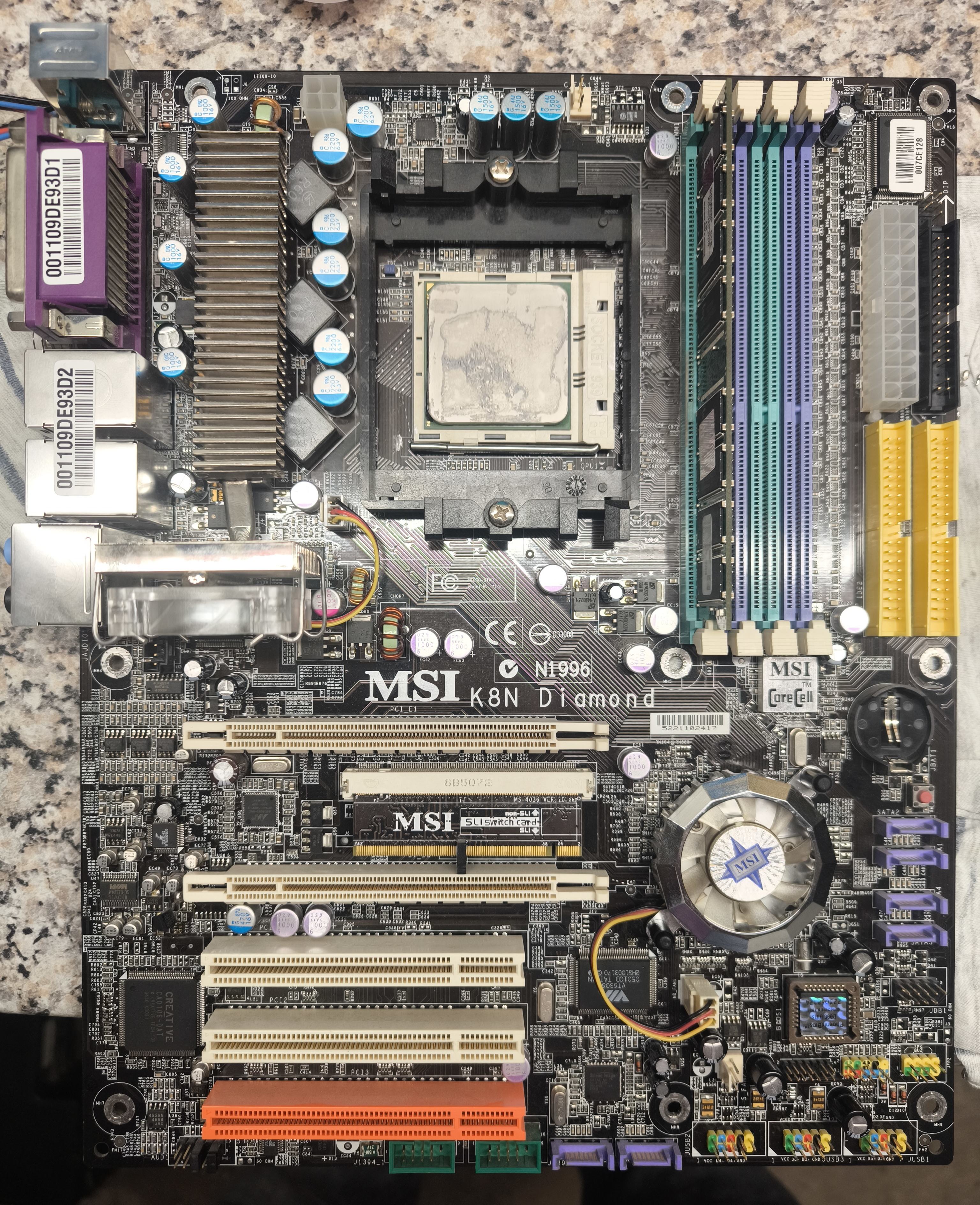

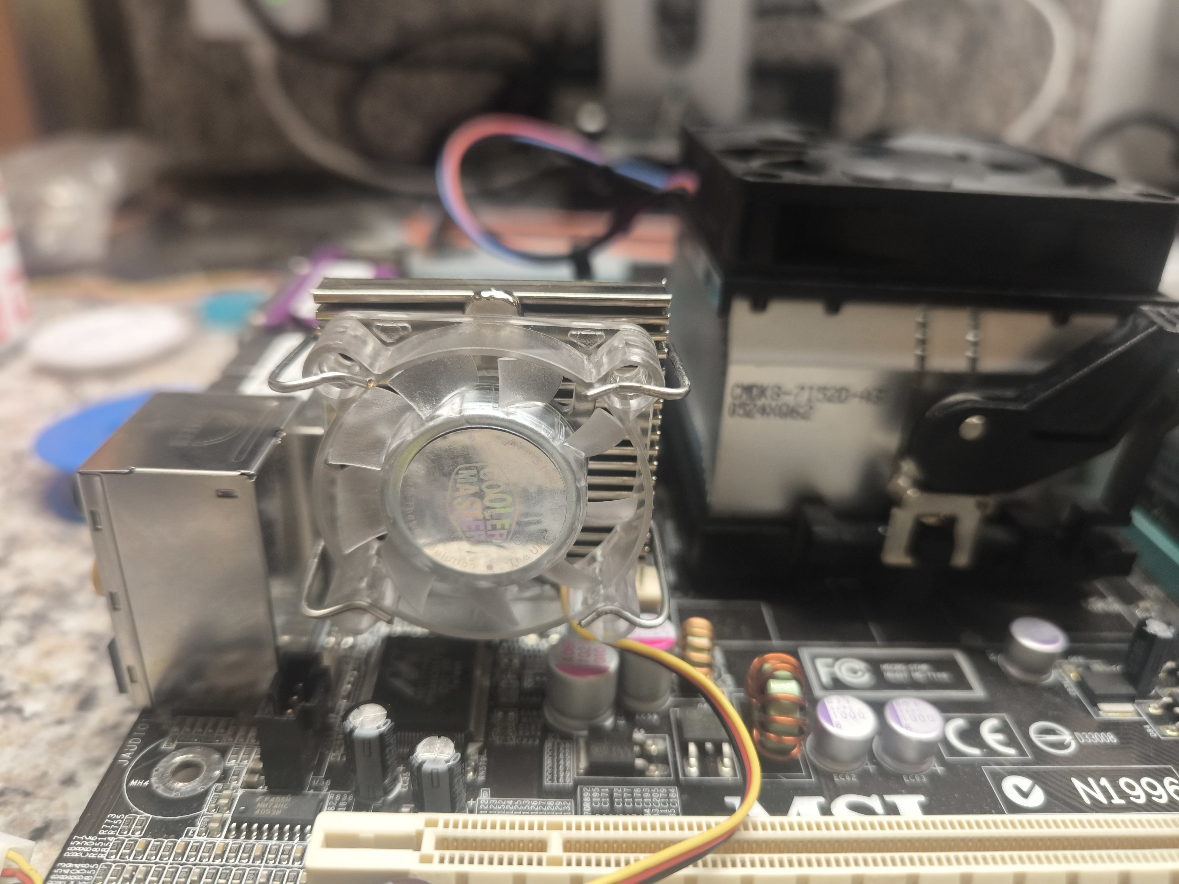

MSI k8n Diamond aus der Bucht.
Klassisches recap. Northbridge kühler zalman blau gegen originalen ersetzt. Dem ging es nicht gut. Gereinigt, zusätzliche Geleitscheibe und paar Haare von der Rotorwelle gezupft. Schnurrt wieder. Mosfet Propeller nachgerüstet. Der originale hat leider gefehlt. Im Bild ist er verkehrt herum. Bleibt so. Ließ sich einfacher biegen. Hat de mom jetzt zwei Rouladennadeln weniger? Vllt. Ansonsten muss ich noch zwei Caps tauschen die mir ein Freund noch zukommen lässt. Bis auf 3 polys, sind alle secondhand. Immer Mal wieder von nicht wiederbelebaren recycelt.

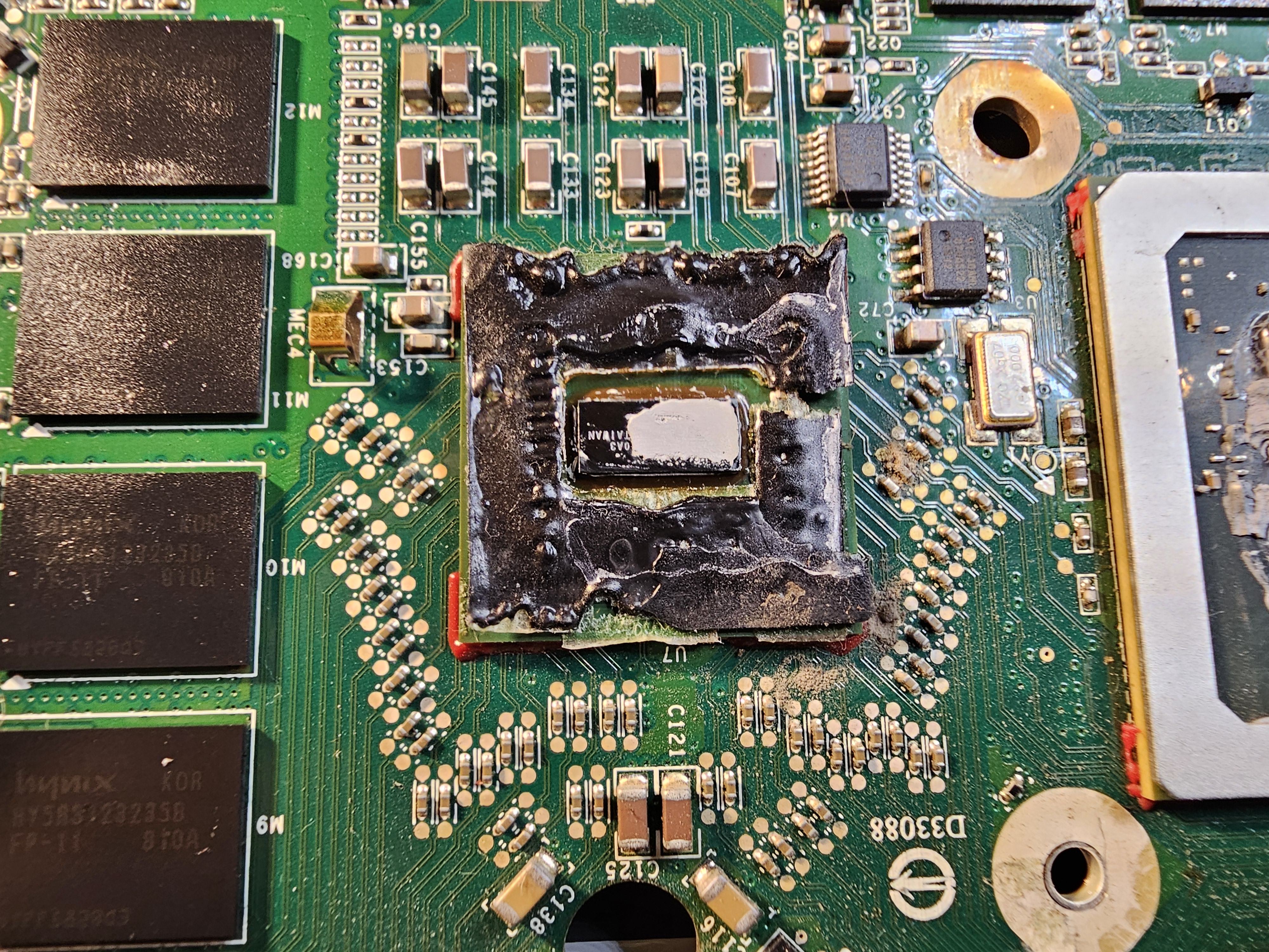

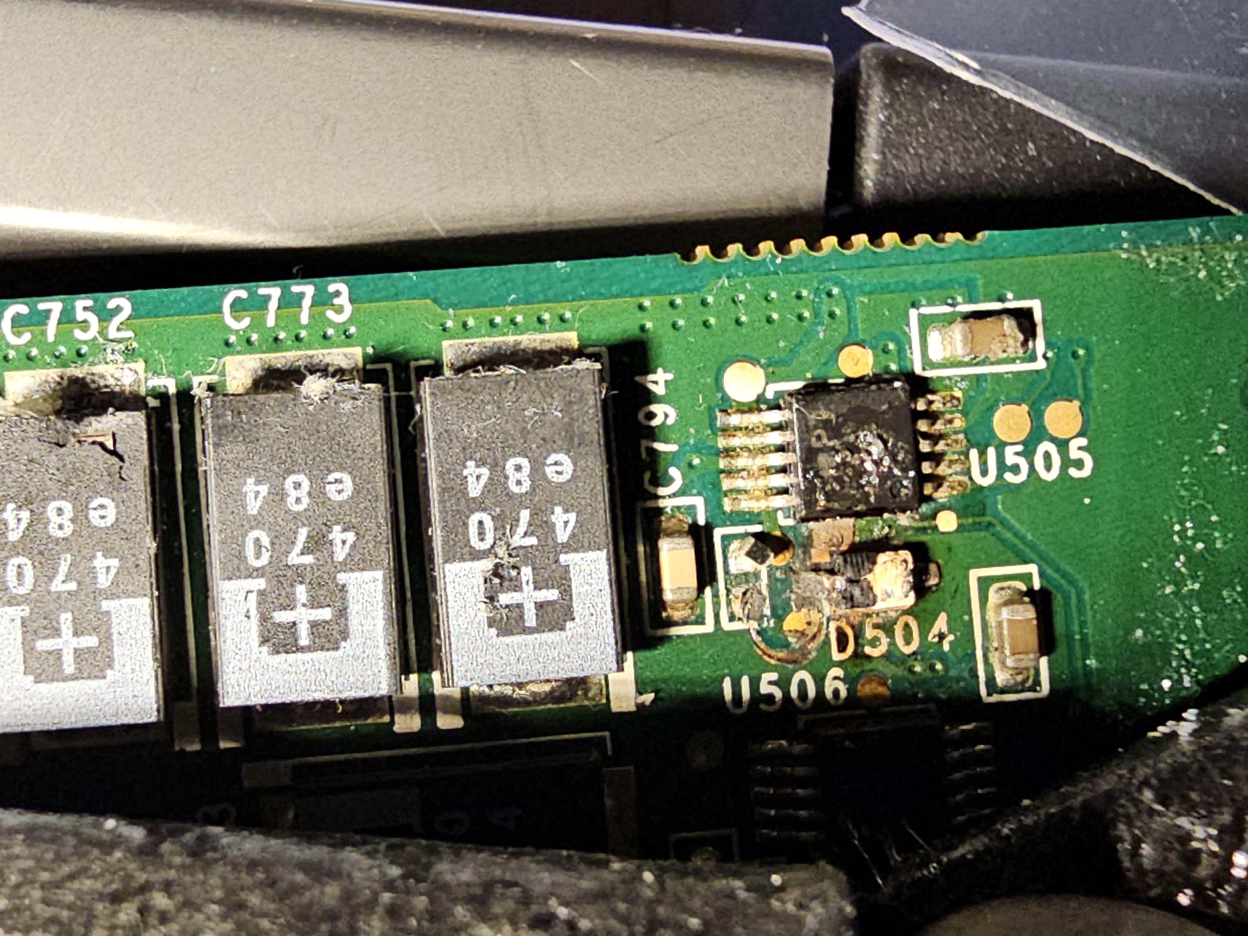

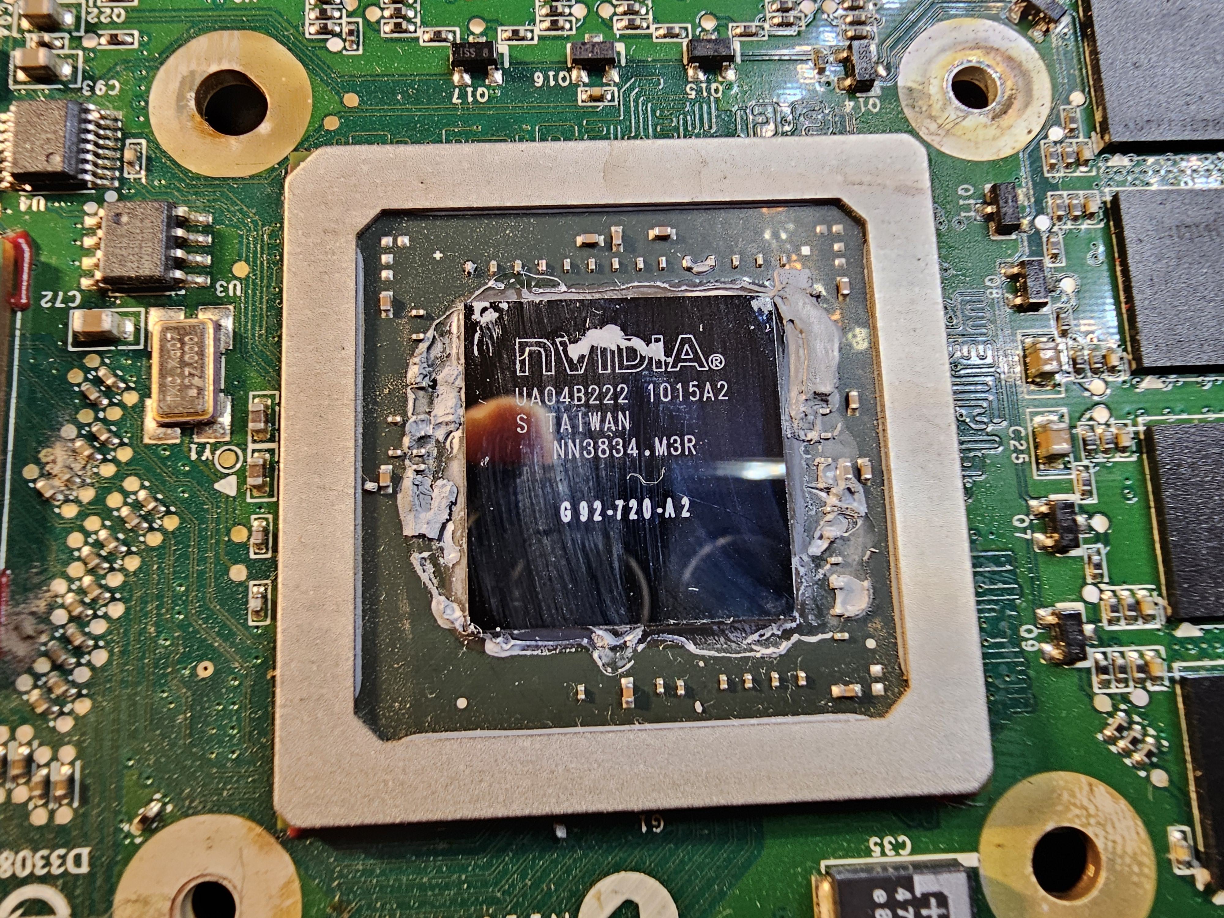

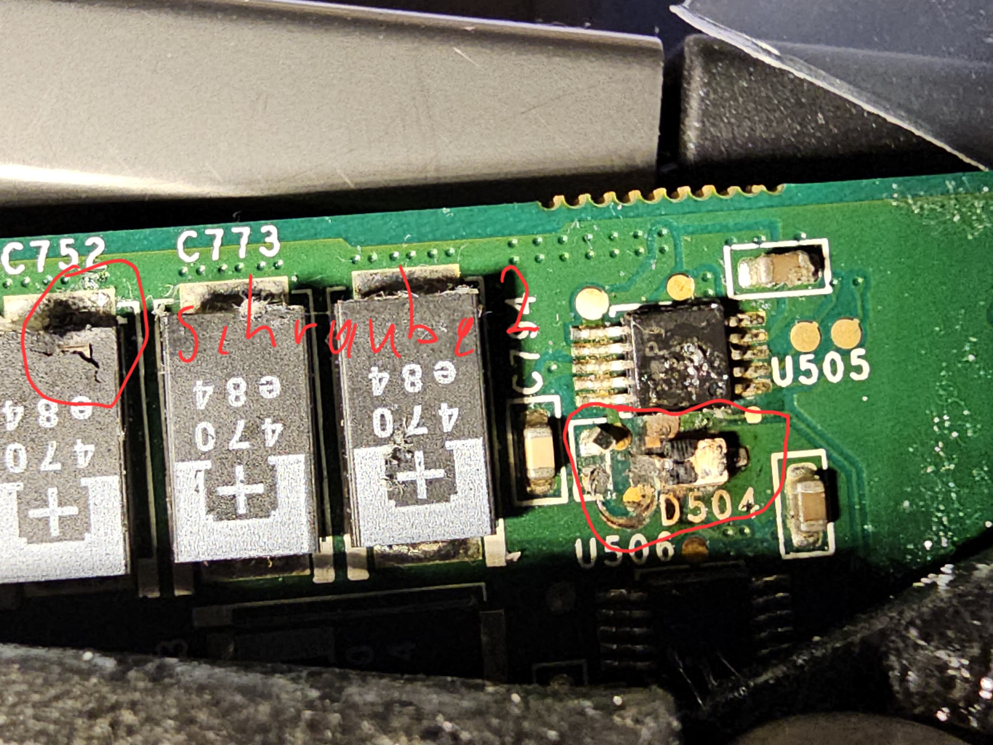

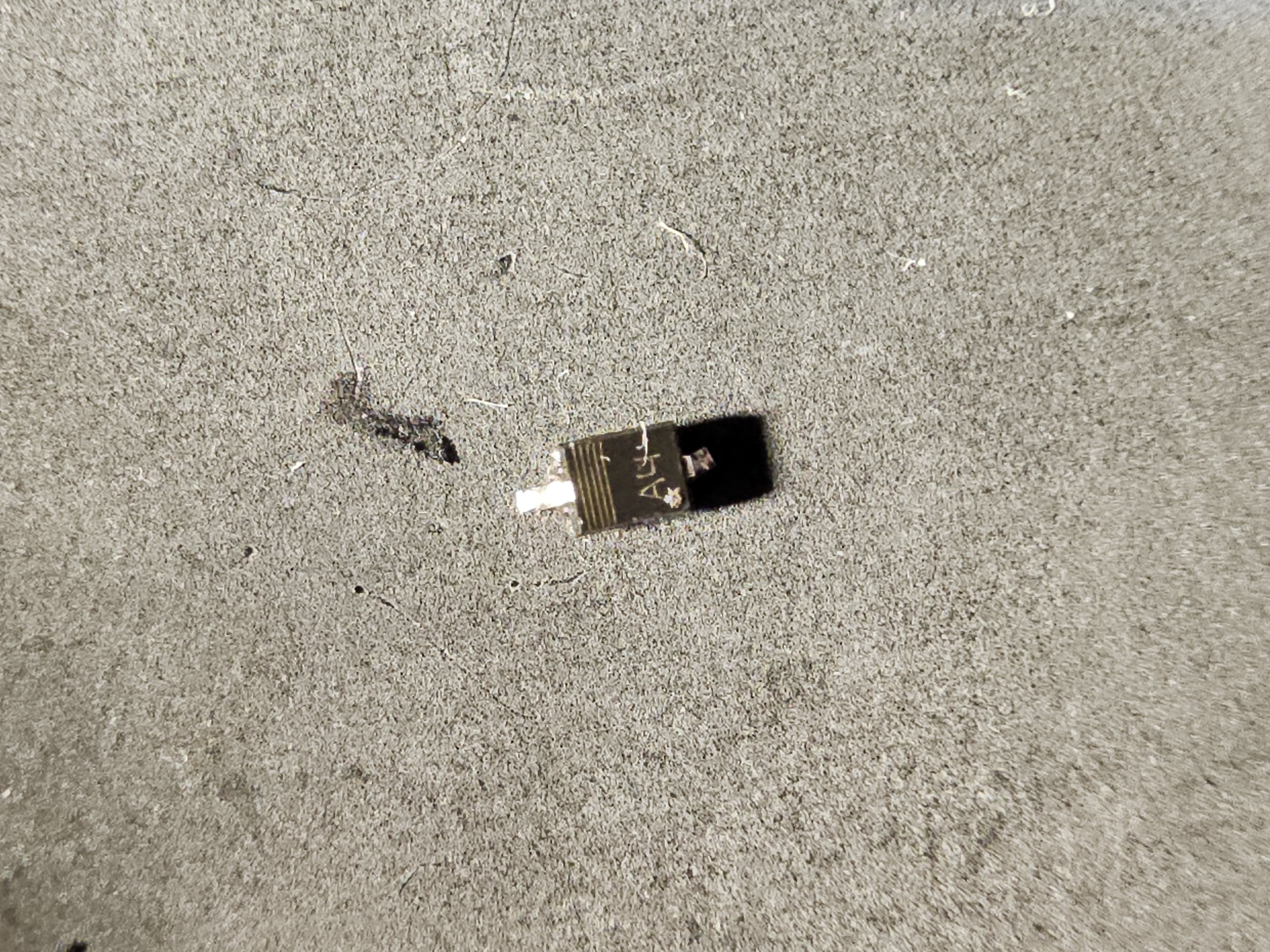

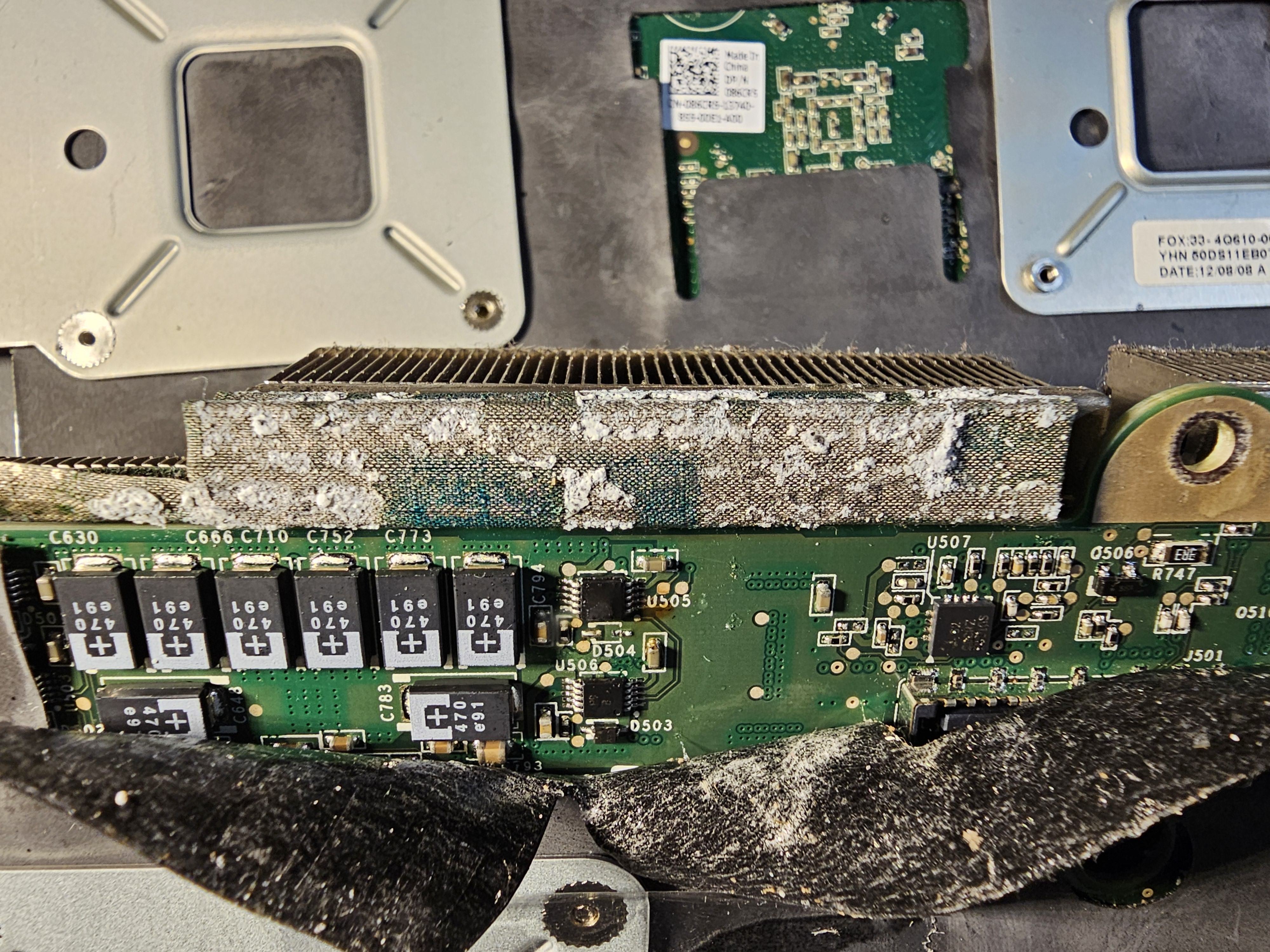

Kann ggf wer diese vermutlich DIODE identifizieren?
5 Striche und Code "A4" (im Bild bereits eine funktionierende ausgelötet von einer zweiten M1730 GPU die ich habe)
Sie ist von einer vermutlich Nvidia 8800M GTX (SLI) eines Dell XPS 1730.
Da hat jemand beim Schanier zu lange Schrauben reingedreht und Bauteile auf der Platine zerstört wie eben auch diesen Kurzen verursacht.
Außerdem scheinen mir alle XPS 1730 ein Gammelproblem bei diesen mit Metallfolie umwickelten Polster zu haben. Die unbedingt mal prüfen falls jemand eins hat. Die Teile krümeln iwas weißes und Grünspan.
Der Bridgechip? hatte wohl auch mal ordentlich warm. Sieht unterm schwarzen Kleber aber noch gut aus

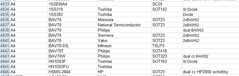

Vielleicht ist da was passendes dabei
Hmm die BAV70 hatte ich auch mal. So wie ich verstanden habe sind die ganzen SOT Mehrpin. Müsste vermutlich iwas mit SOD für meine 2 Pin Diode seinen. Gemini meinte was von Shot key oder Zener Diode. Aber ich finde via Bildersuche kein Bauteil mit 5 Strichen und A4 als Code :(

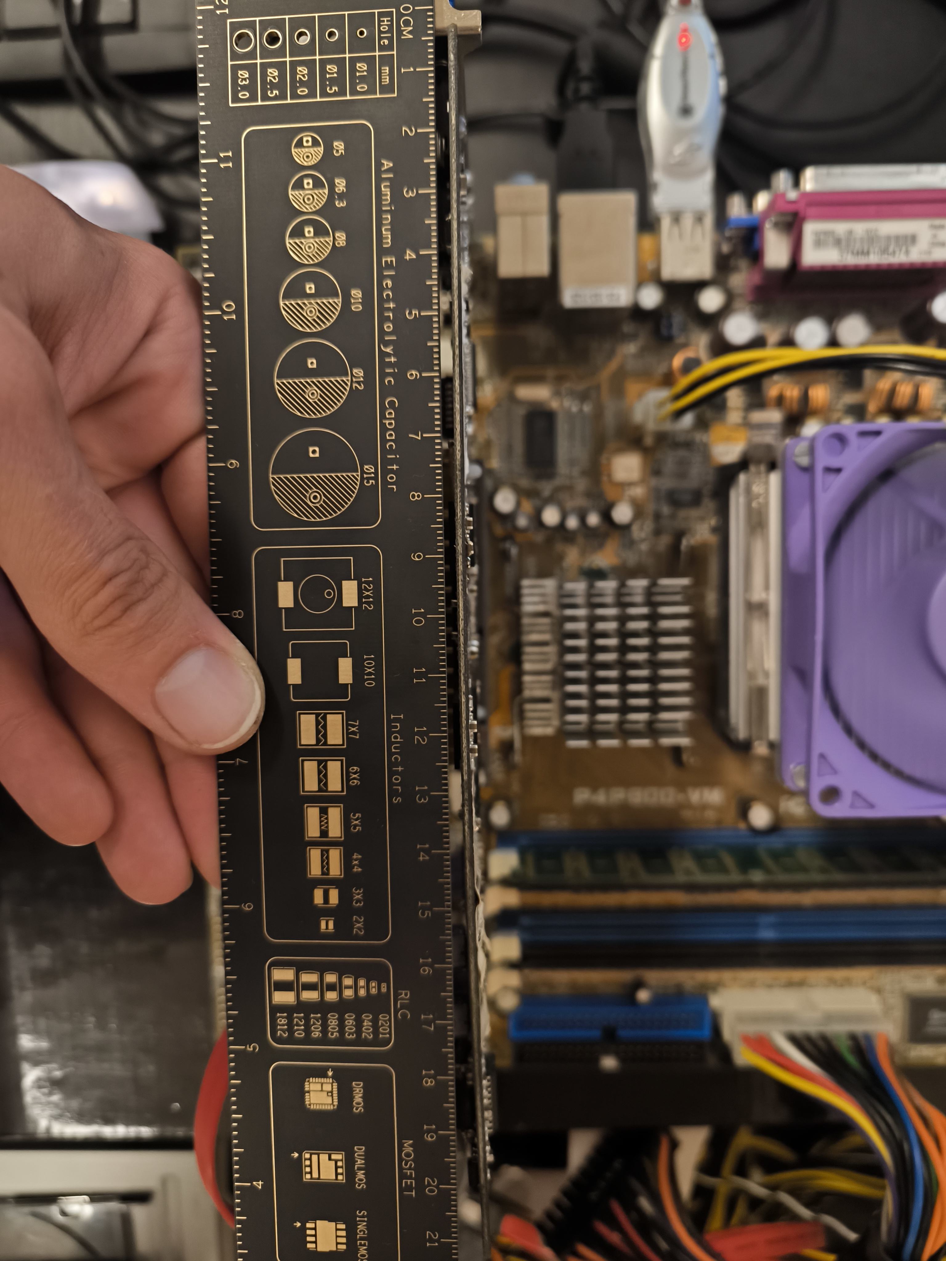

Dennoch fand ich bisher das Lineal vom @Stangelator am besten in der Übersicht ...

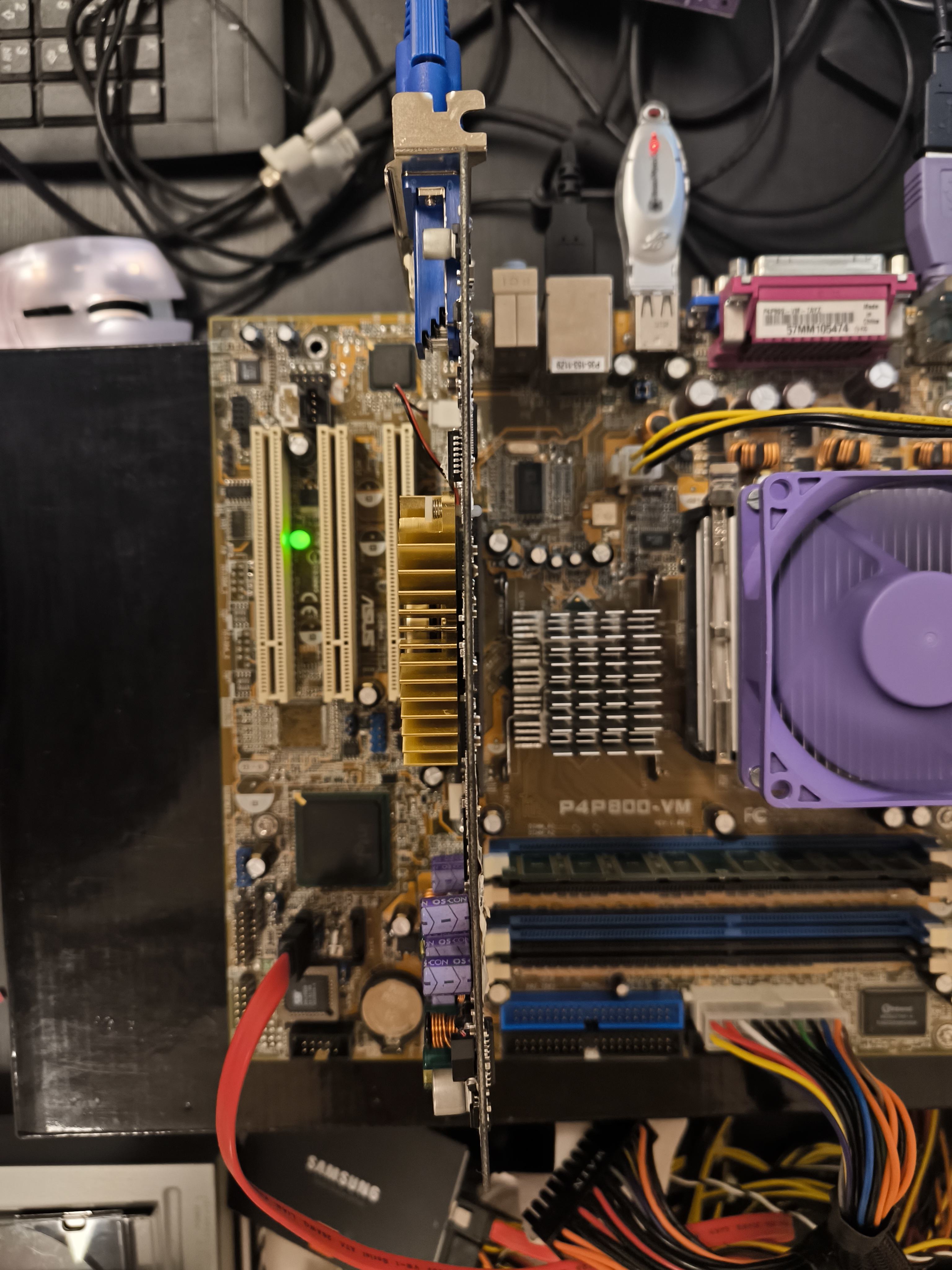

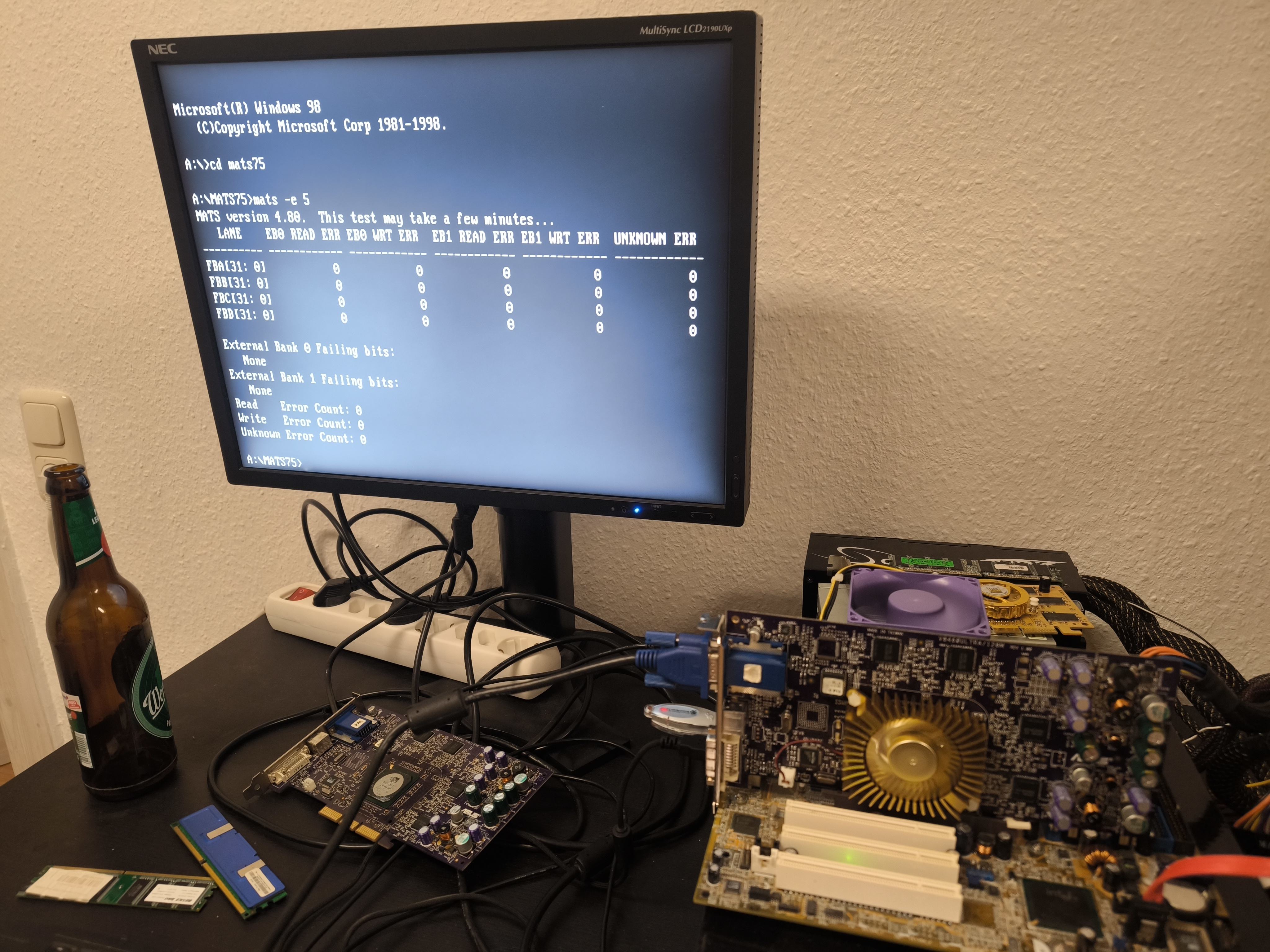

PS: P4P800-VM, also der i865G als Testplattform? Hat das nen besonderen Grund?
Daneben ein Wernesgrüner?
Ich muss unbedingt mal wieder in die Brauerei, Braustube hat lecker Essen und ordentlich große Pferde stehen auch vor Ort im Stall.
:d
VG nach Sachsen
@Strikeeagle1977 Power color pcb ruler.
Hab eine weitere Asus v8460 gerettet. Zwei 6 beinige Bauteile waren nicht korrekt verlötet.
War ich vermutlich selbst.
Auf dem VGA hat grün gefehlt.
Defekte koppelspule der äußerlich nix gefehlt hat. Geht wieder. Nur noch paar Propeller suchen dann sind die wieder voll einsatzfähig

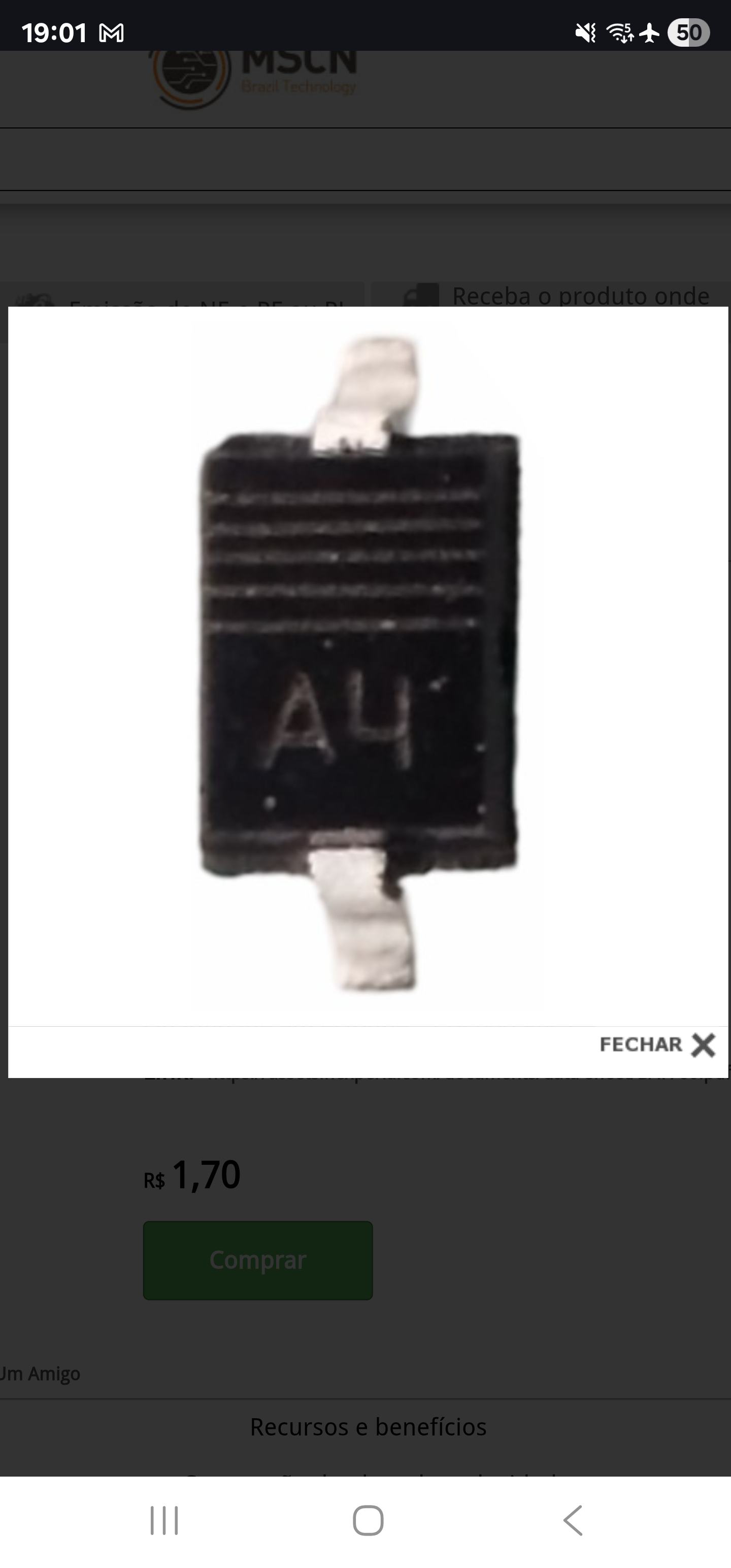

Hmm vielleicht komme ich der Dioden Sache näher. Die BAS316 scheinen solche "A" Dioden zu sein mit 5 Strichen. Hab da schon A6 und A7 gefunden. Iwelche "Fast Dioden". Ggf sind A4 veraltet.
Die Striche markieren zwar die Minus Seite aber was markiert die Anzahl? Zufällig die Marke? Weiß das wer?
Gehäusebezeichnung müsste SOD 323 sein.
Bsp ne A6: https://de.rs-online.com/web/p/schottky-dioden-und-gleichrichter/1038054
Update

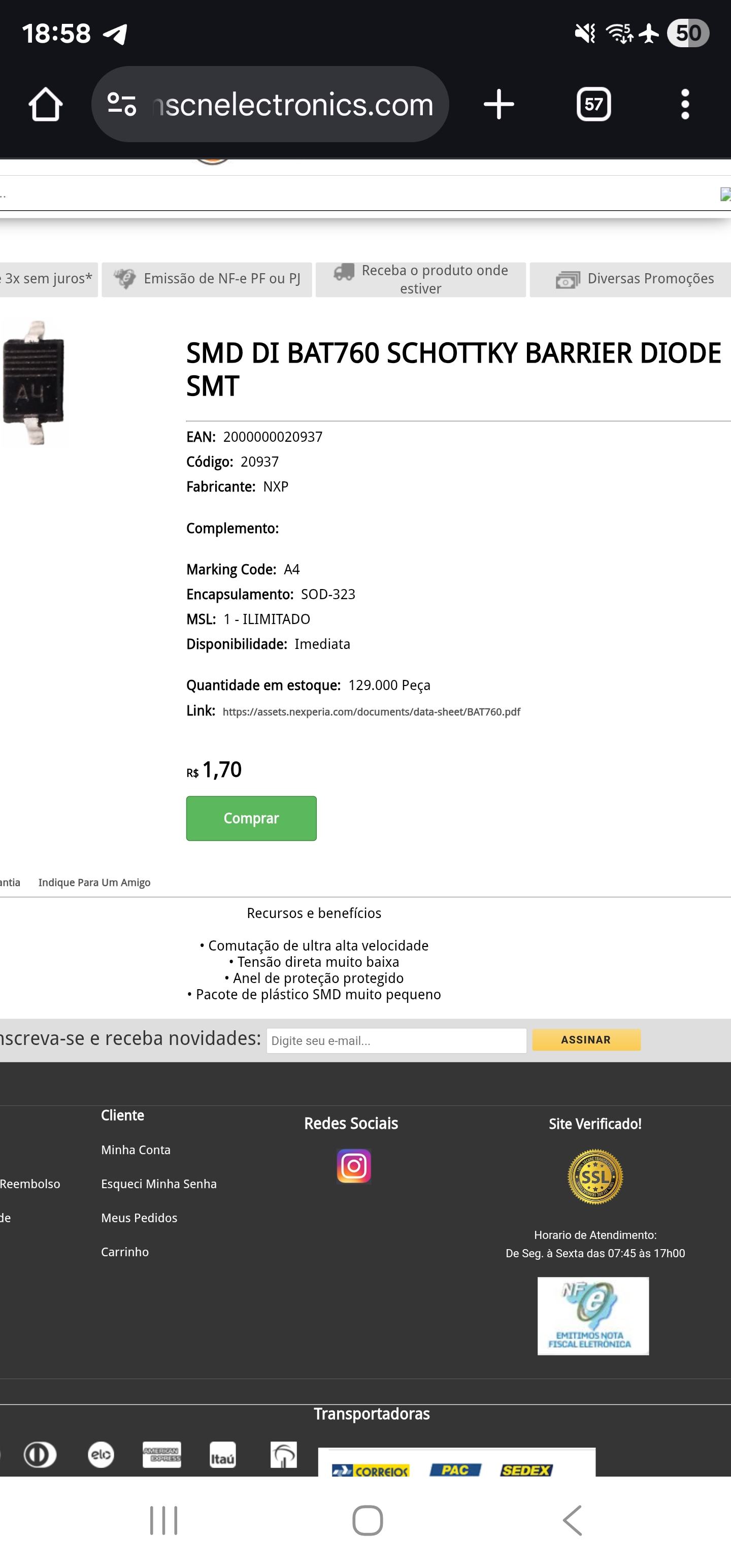

Vielleicht hab ich sie endlich: die 4 ist etwas anders gezeichnet.
A4: https://www.tme.com/in/en/details/bat760.115/smd-schottky-diodes/nexperia/bat760-115/
Endlich...identisches Bild! Ist wohl ne BAT760 von NXP. Denk die kann ich dann kaufe oder besteht bei solchen Gehäusebezeichnung noch die Gefahr trotzdem was falsches zu erwischen. Würde die 8800M GTX möglichst retten da ich die GPU kaum finde und dann auch noch teuer:
OK... Nicht gerade günstig

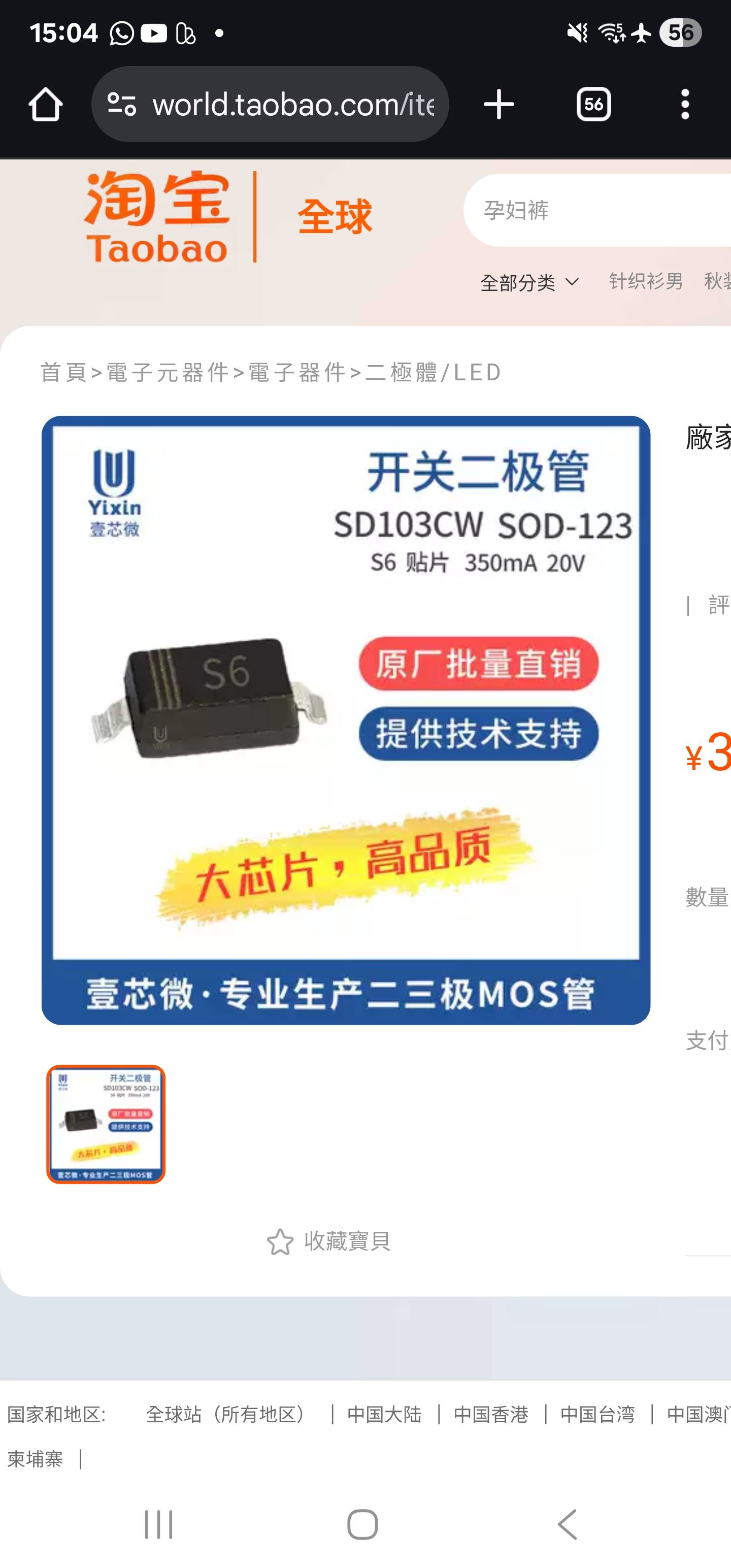

Jetzt ist mir noch an einer GeForce Go 6600 (256MB) Karte ne Diode abgerissen.

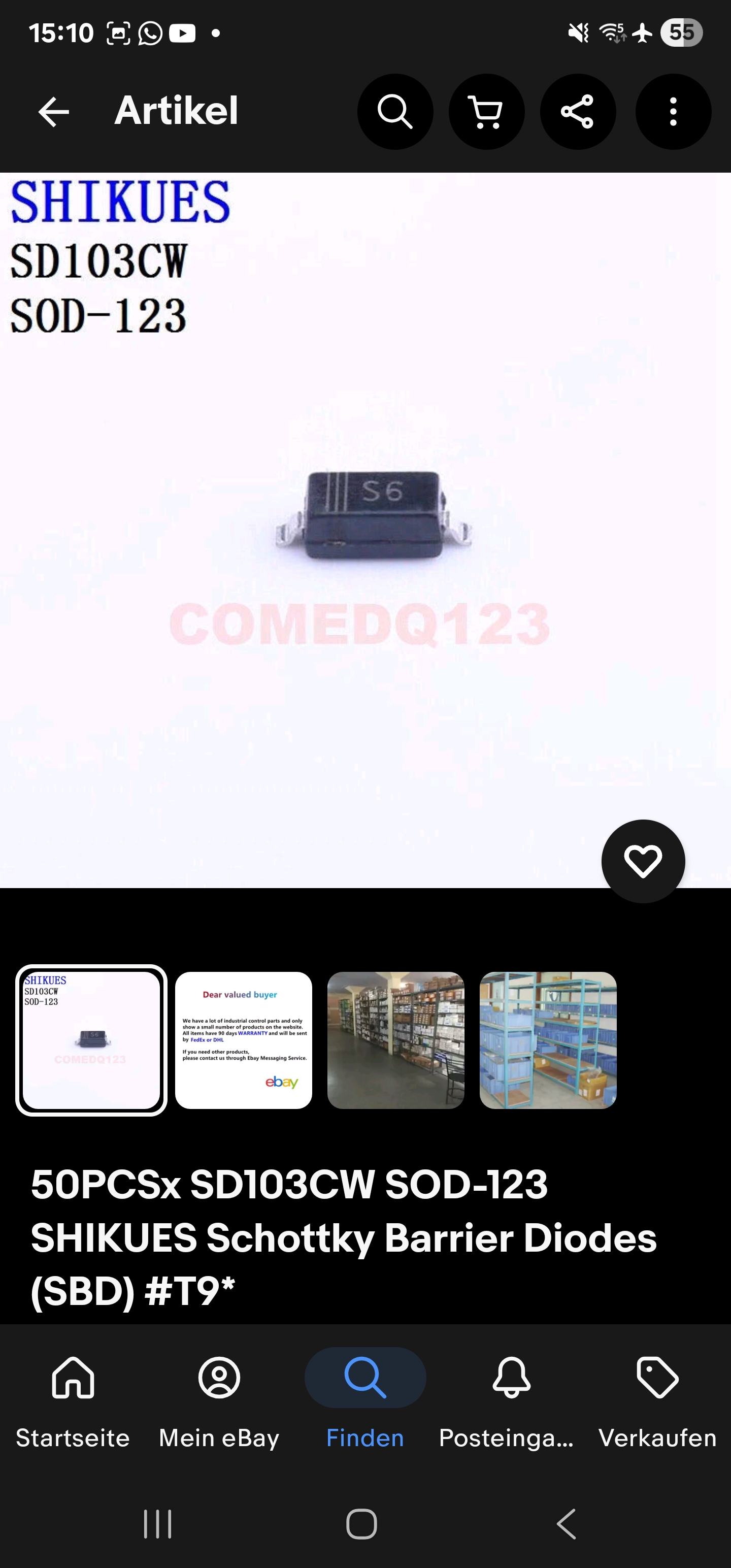

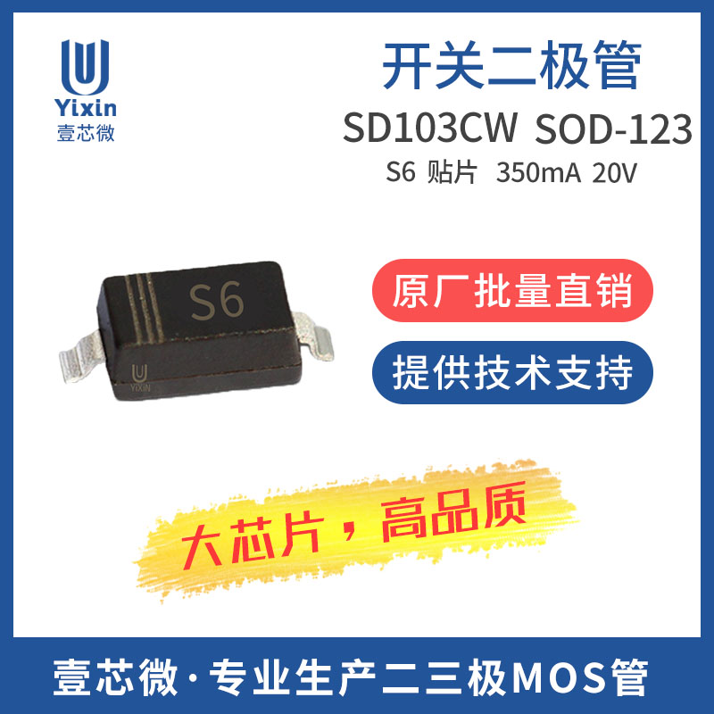

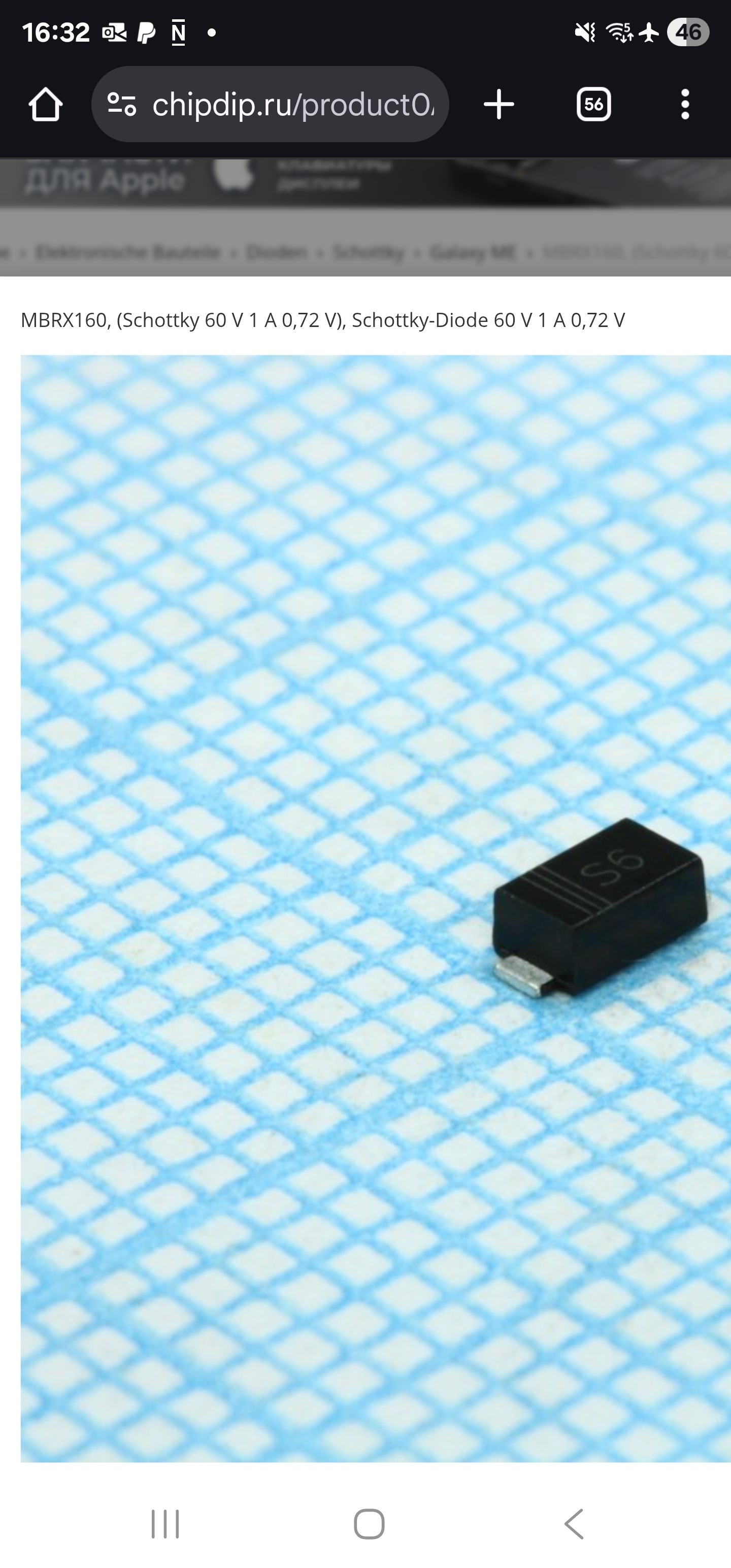

Falls mal jemand eine S6 Diode mit 3 Strichen sucht in SOD 123 könnte es ein SD103CW sein
Gabe es noch in SOD123F (Bodenebene Pins) Als MBRX120 (20V) oder MBRX160 (60V)
Ich find den von @Stangelator auch immer noch am besten - wobei der "Nvidia" auf Ebay auch super scheint - aber hab auch noch nix von dem gehört - naja Sonntag :)
