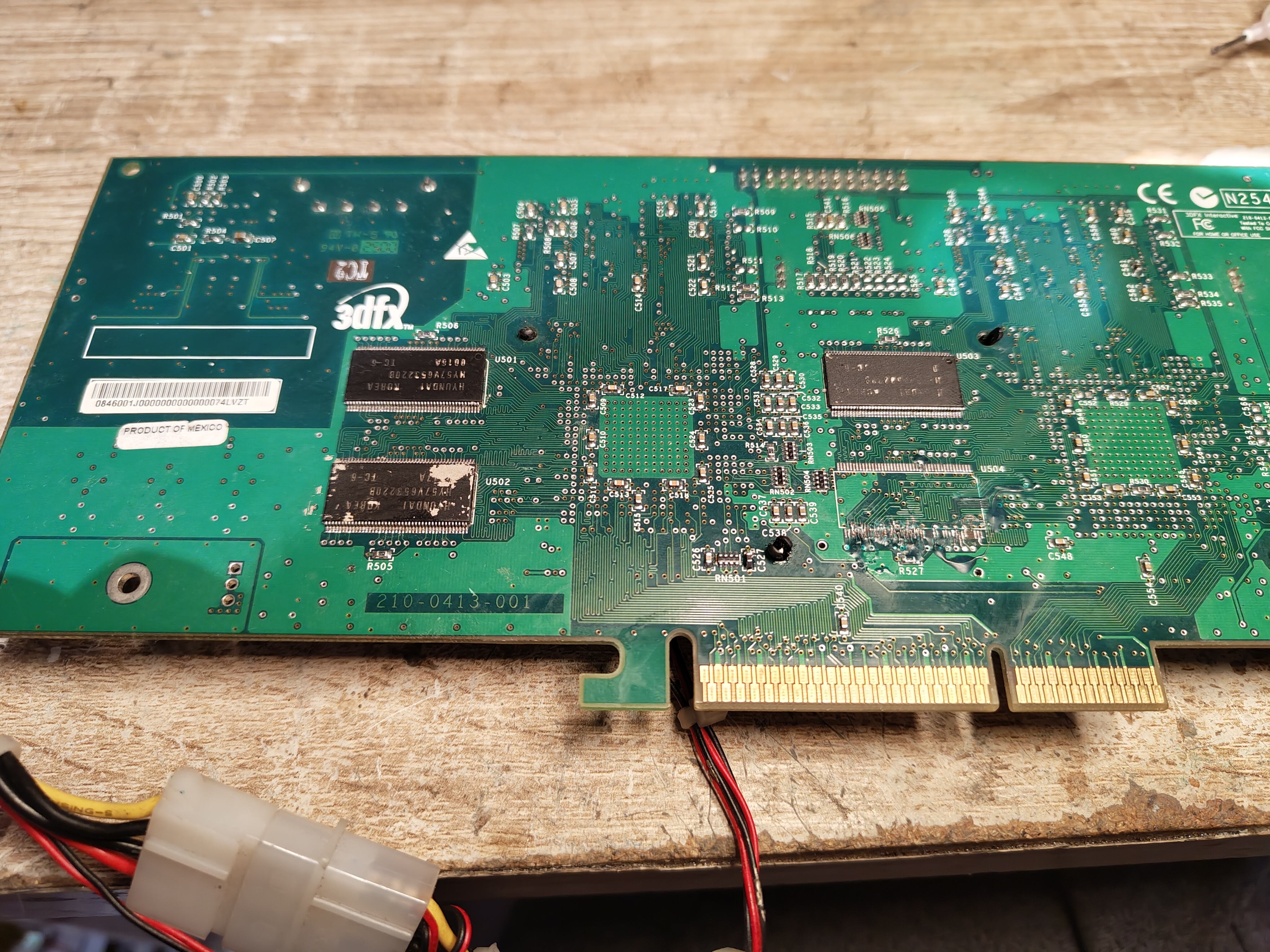

Falls sich wer erinnert, die Voodoo hab ich mal als Schwerkraft-Opfer "günstig" auf KA aufgegabelt. Ist dem Verkäufer beim Umzug runtergefallen und sie ist leider auf einem Speicherkühler auf der Rückseite gelandet - der an den Chip zementiert war.
Bei Lust und Laune immer mal ein paar Pads ersetzt und mit verschiedenen Techniken experimentiert. Das Problem ist nicht, die neuen Pads anzulöten, sondern dafür zu sorgen, dass die an Ort und Stelle bleiben, wenn man den Speicherchip auflötet. Gar nicht so einfach...

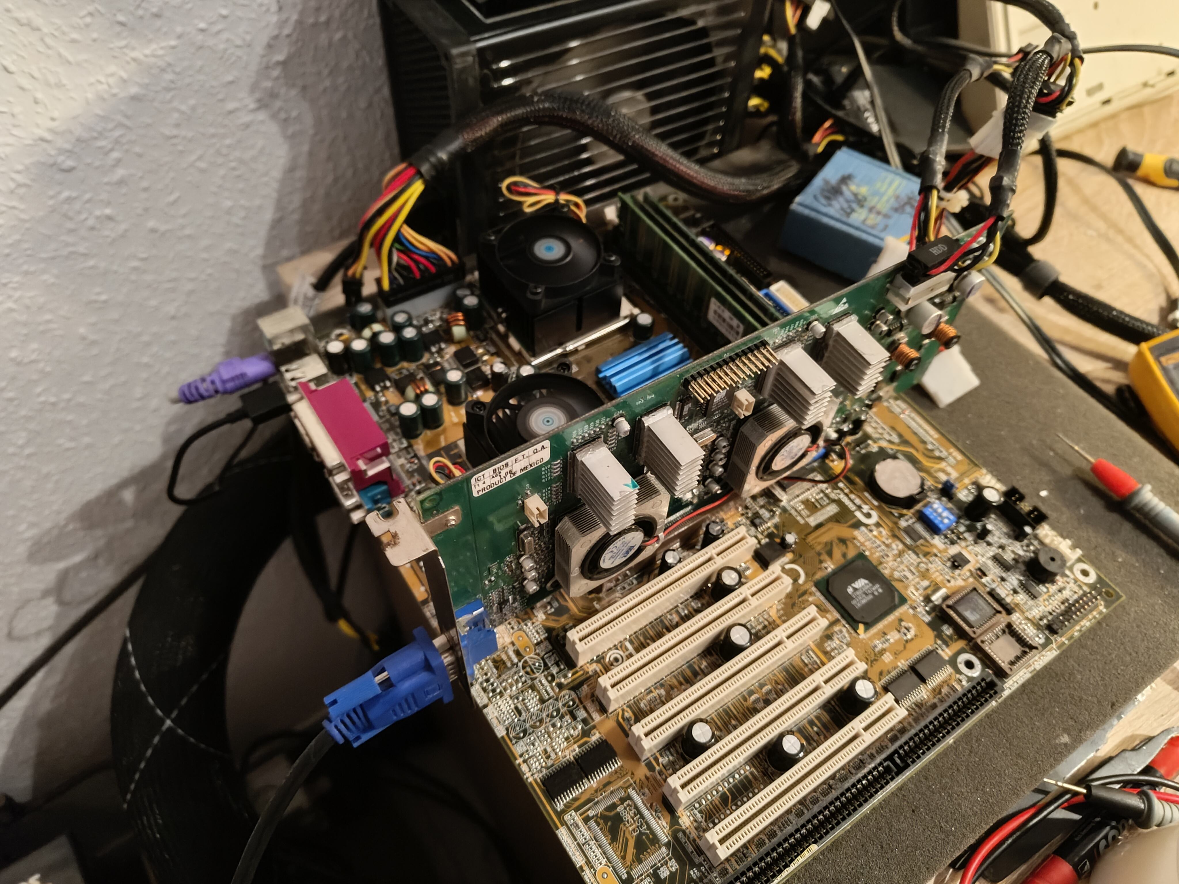

Heute war das Ziel, die Graka ohne den Chip zu testen. Dafür mussten zwei Elkos auf dem Board getauscht werden, die hinter dem AGP Slot sitzen und zu hoch waren (sieht man oben). Paar kleine Baustellen auf der Graka beseitigt und sonst ist zum Glück nichts kaputtgegangen. Bild ist wie erwartet.
Ich werd als nächstes einfach mal probieren, einen neuen Chip aufzusetzen. Wahrscheinlich morgen. Kann gut sein, dass es im ersten Versuch nicht klappt, weil die Drahtschleifen zu hoch aufbauen oder sich beim Löten lösen. Das ist schon alles sehr fipselig und extrem nah beieinander. Notfalls mache ich alles nochmal mit Spender-Pads neu, das ist im Nachhinein sowieso die bessere Variante. Ich hatte nur erst keine gute Technik, um die vom Spender-PCB zu lösen.

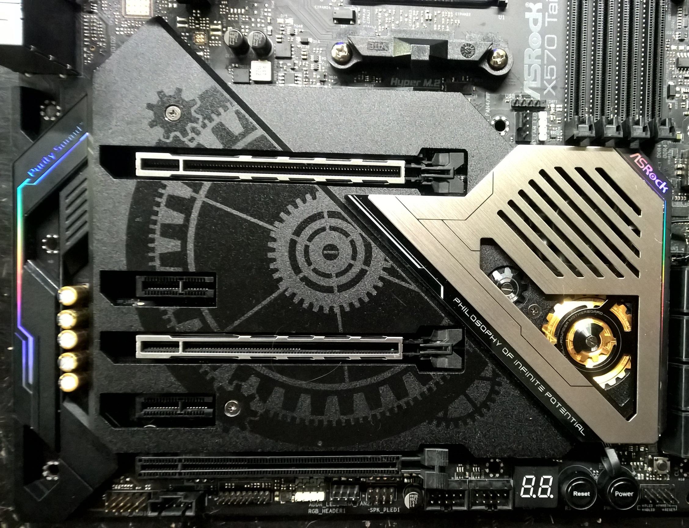

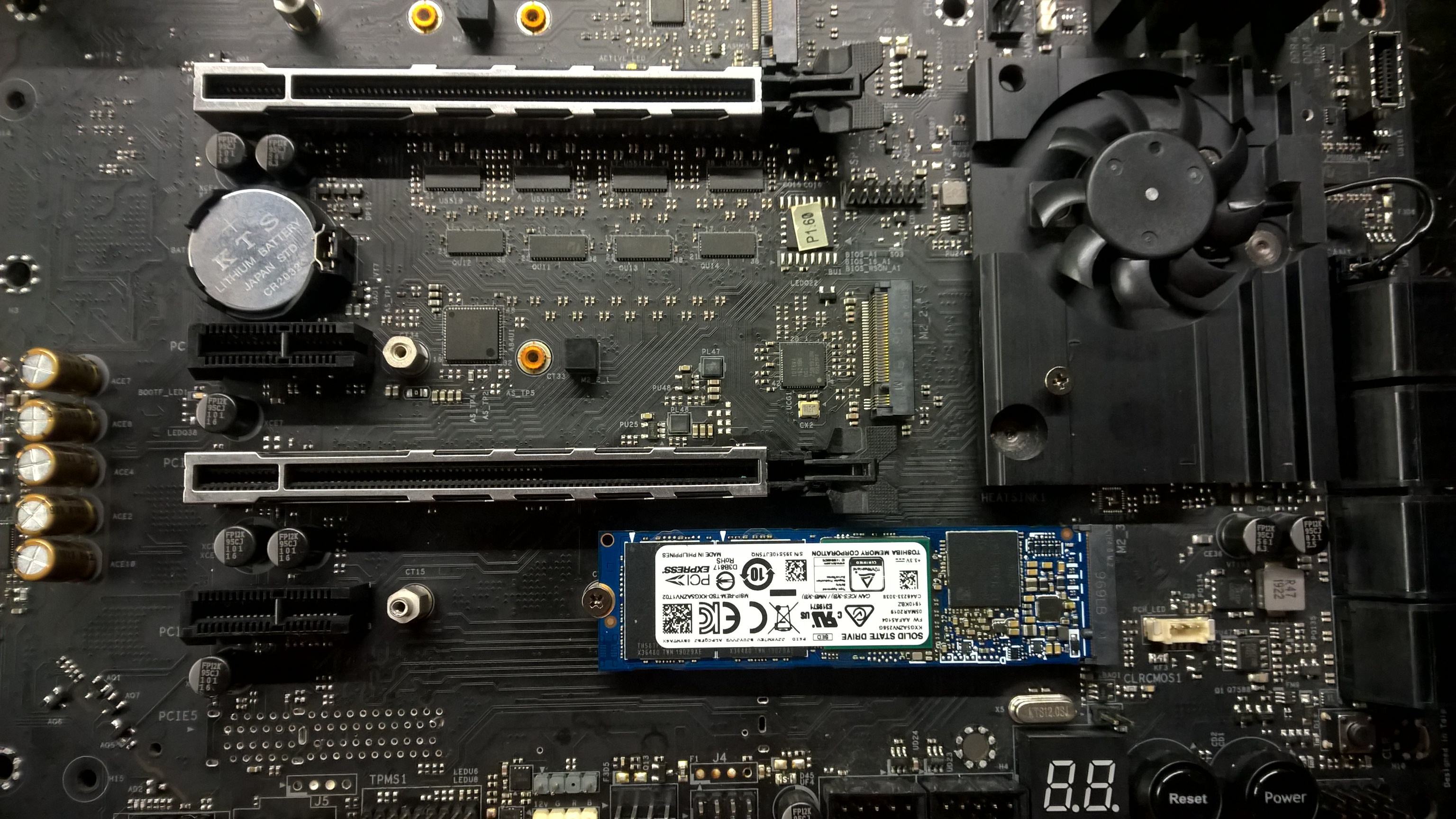

Ich habe ein AsRock Taichi X570 zum Plündern oder Instandsetzen zu verschenken...
Board von hier ist gut angekommen und auch schon repariert.
Als erstes den oberen PCIe-Slot rausgeholt. Was mich allerdings wunderte war, dass alle Pins intakt waren. Die in der Nähe der Brandstelle waren nur etwas dunkel geworden. Ich hätte dort einen Klumpen Metall erwartet. Aber nützte leider nichts, die Plastikeinhausung war an der Stelle fertig. Da ich die Schirmung für den PCIe-Slot behalten wollte (Schaut so besser aus), hab ich kurzerhand den untersten Slot ausgelötet und weil der nur für x4 bestückt war, dort die Pins aus dem defekten Slot aufwenig neu eingepinnt.
Die zuvor vermuteten 3 Chips waren zum Glück noch heile.
Den untersten PCIe-Slot hatte ich überlegt wegzulassen, weil der sich die Lanes eh mit einen M.2 teilt. Doch dann fand ich einen, der dem Originalen ähnlich sieht, nur ohne Schirmung. Also wieder alle Pins raus, die ich für x4 nicht brauche. Fällt zusammengebaut fast nicht mehr auf. :-)

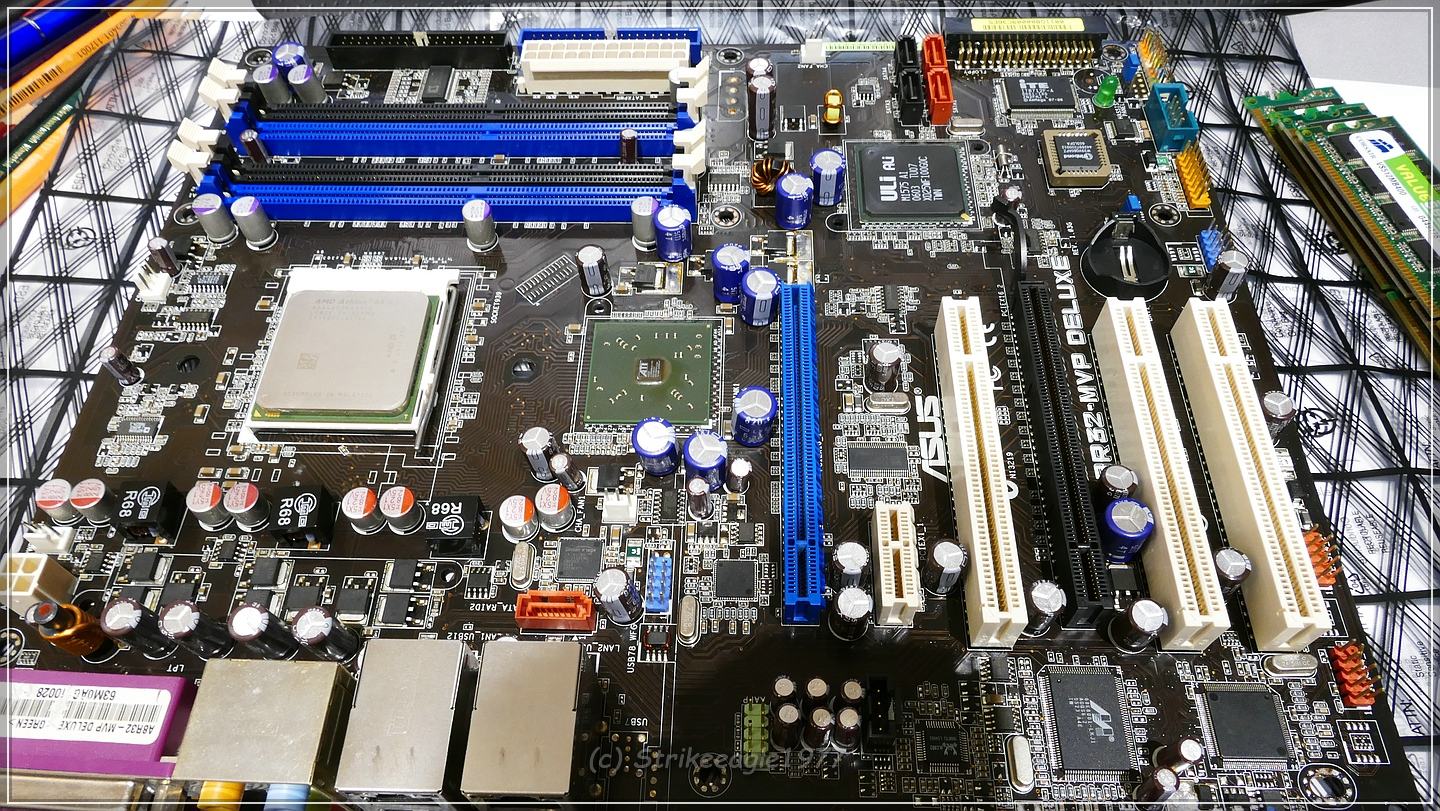

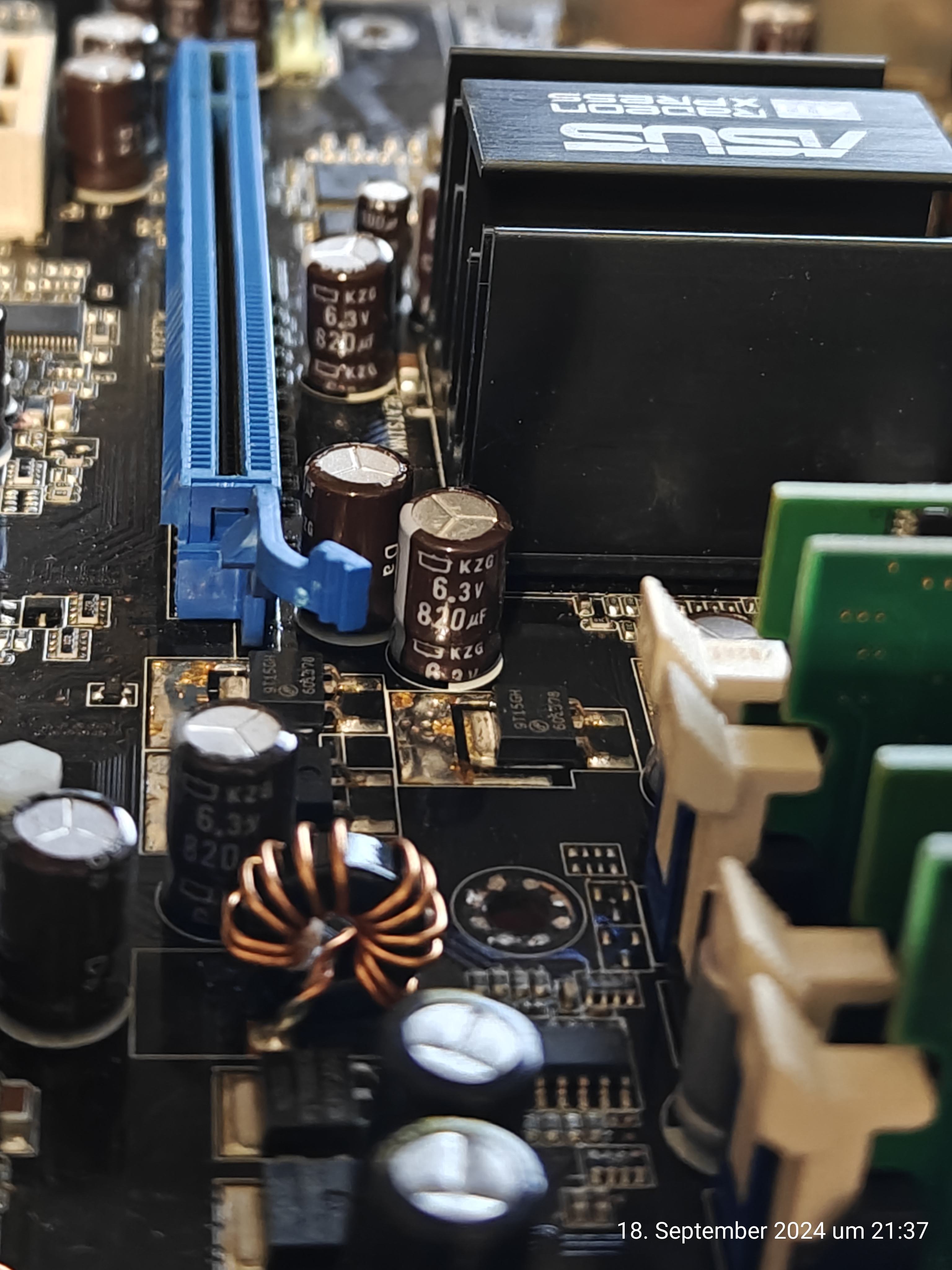

gibt es schon eine Elko Liste für ein Asus A8R32-MVP Deluxe? Ich finde da nix.
Leider wurde das Board bereits von einem Unwissenden mit LXZ 6,3/820 usw. teilweise neu bestückt. Somit muss ich die Originalen Elkos schuldig bleiben.
Danke

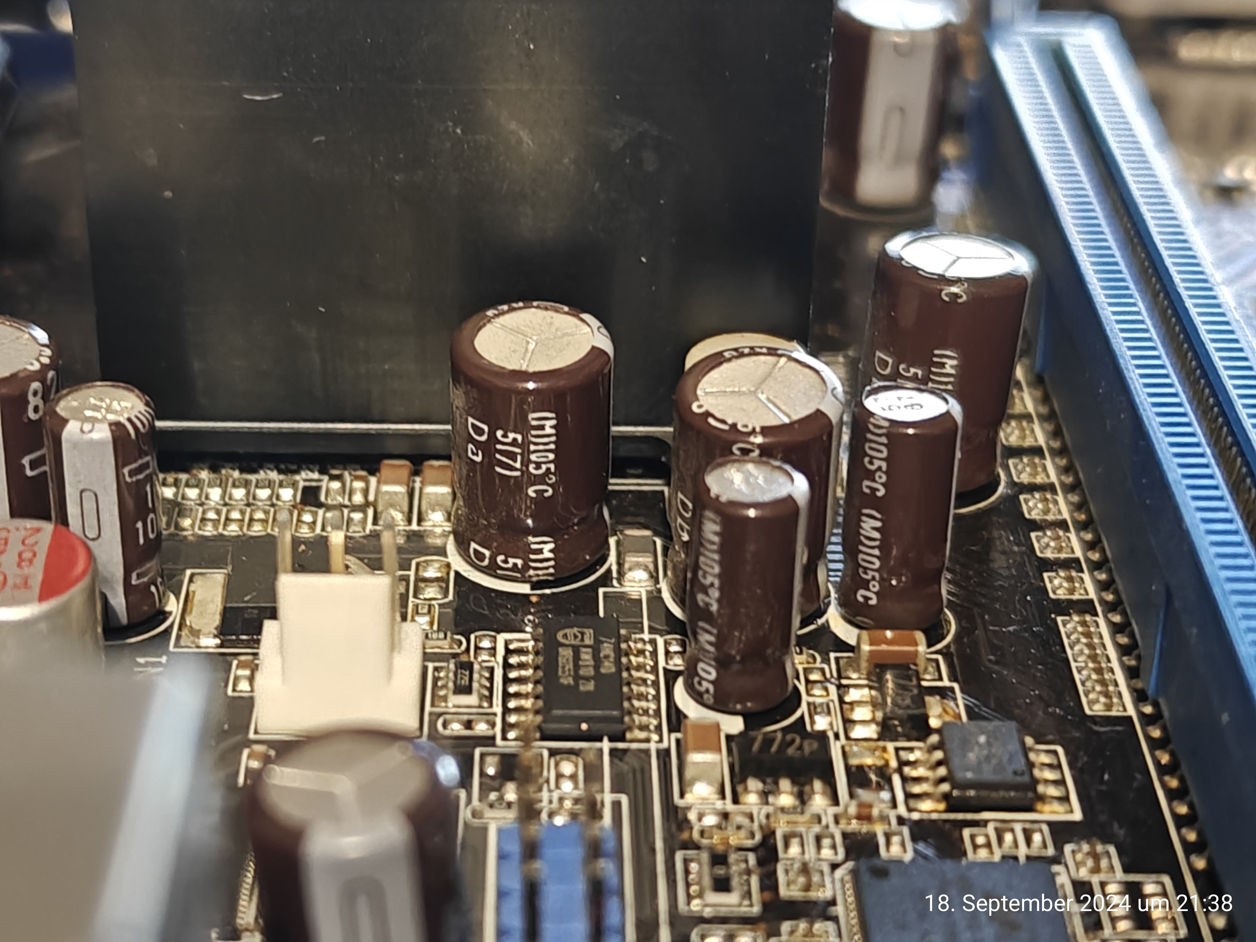

Habs dir kurz abfotografiert, was anstatt der Blauen bei dir stand ✌️
Hatte es zufällig neben mir 🤣

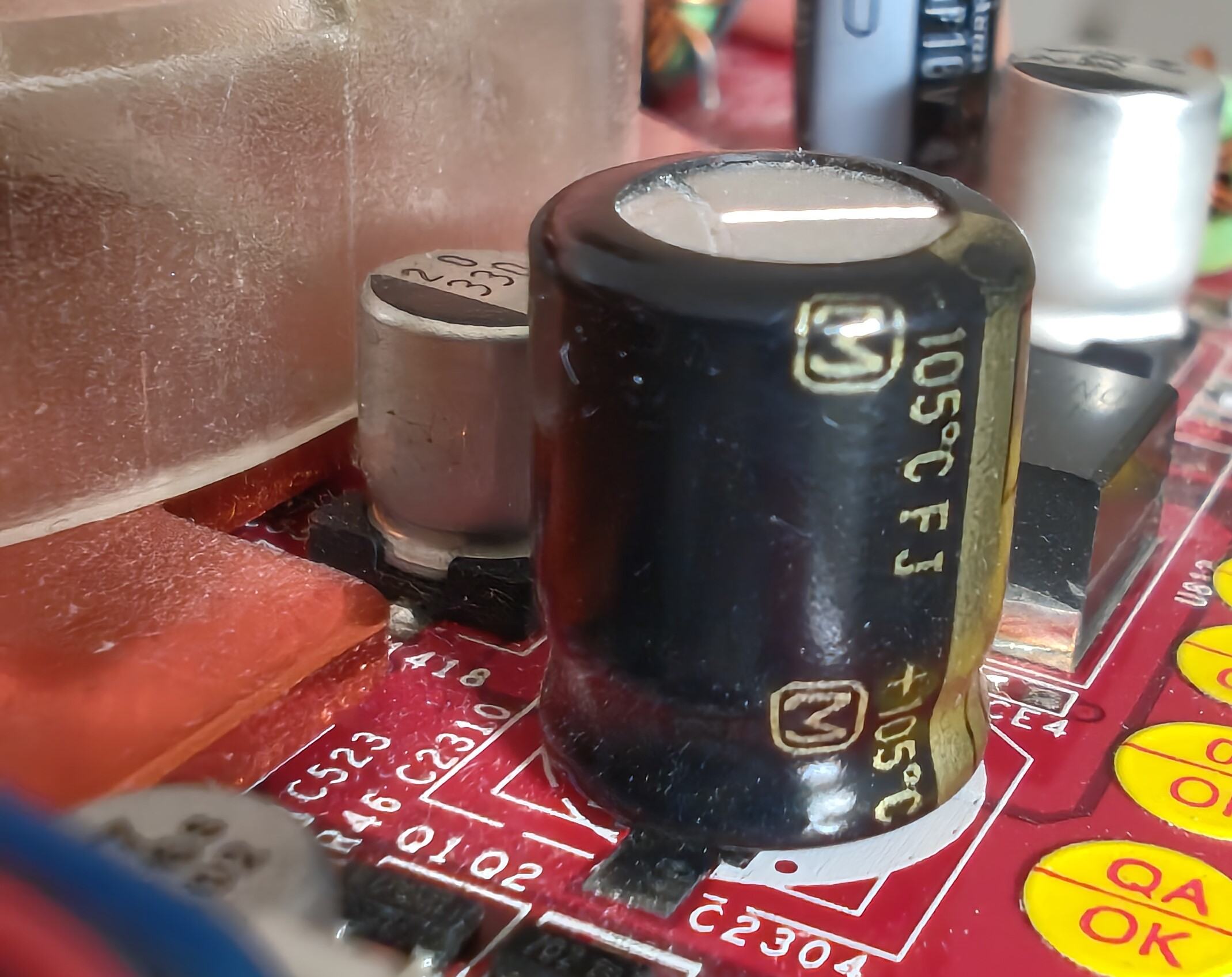

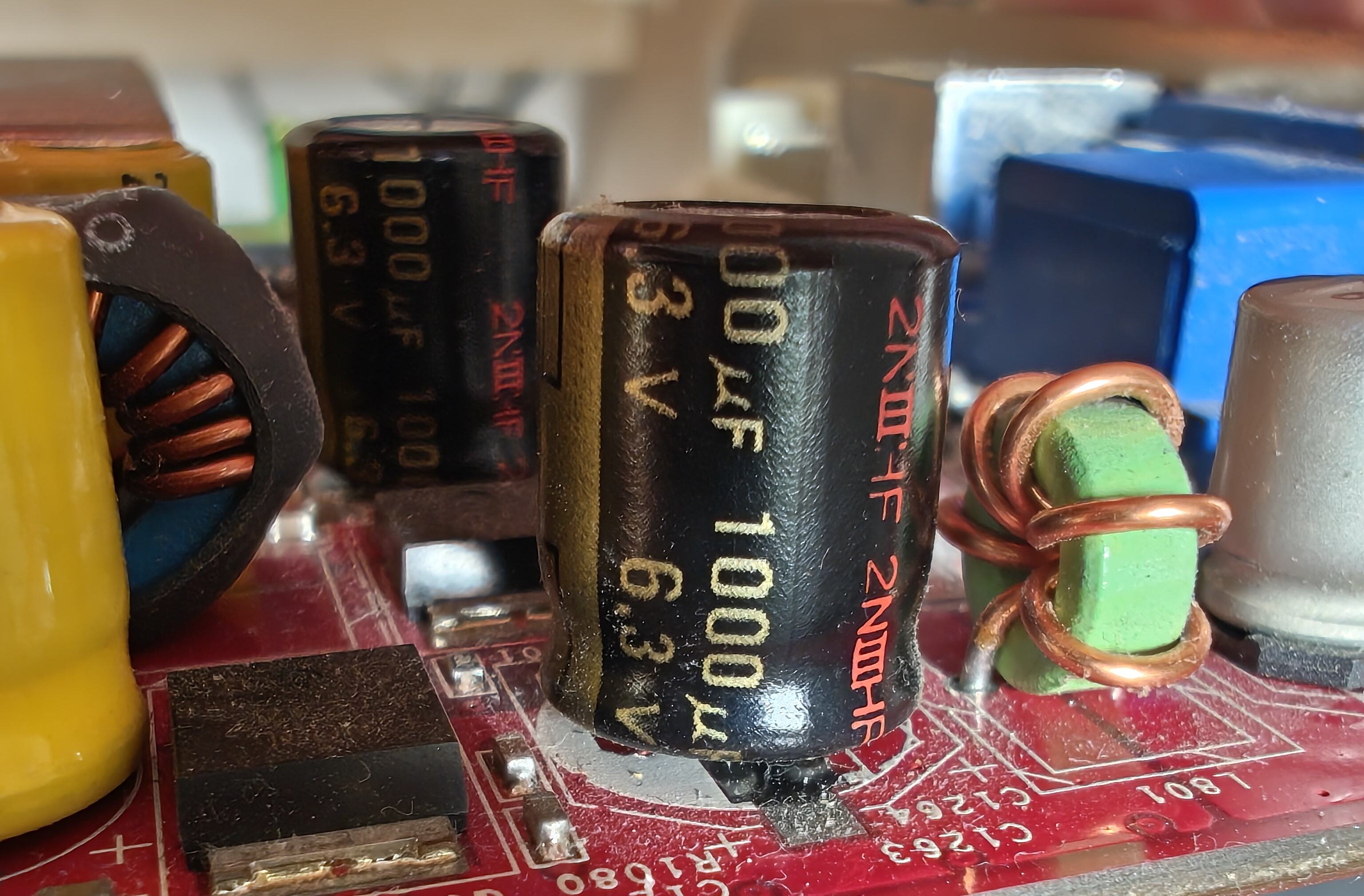

@WMDK Hast du ne Meinung zu diesen Elkos? Ti4200 von @MaexxDesign
Kenn die Serie noch nicht. Sind die eher so KZG-mäßig gefährlich oder könnte man die für gelegentliches Testen auch stehen lassen?
Ohne die Grundsatzdiskussion aufzumachen, dass Tauschen natürlich immer besser ist, aber wenn ich hier bei jeder Karte alle Elkos mache, gibts nochmal ne Mouser Bestellung im mittleren dreistelligen Bereich. ^^
das [M] steht für Matsushita, ergo Panasonic, Serie FJ. Das sind low ESR Elkos. Ich würde diese zur Sicherheit wechseln, dann mit einem Poly wie Kemet. Ich bin mir nicht sicher, kann gut sein, dass sehr straffe Elkos auch gehen würden.
Die FJ sind das äquivalent zu KZG / MBZ / HM, also Ultra Low ESR. Definitiv ein Fall für Polys.
Was die Gefährlichkeit angeht... Ultra-Low-ESR aus der Zeit ist generell einfach keine gute Idee. Auf Grund der chemischen Zusammensetzung sind diese einfach alle sehr reaktionsfreudig. Zwar scheint Panasonic die Inhibitoren besser im Griff gehabt zu haben, ähnlich wie Rubycon bei der MBZ Serie, dennoch sind die alles andere als harmlos / ausfallsicher. Ein Tausch ist aus meiner Sicht in jedem Falle zu empfehlen, bei den Typen ist das Risiko einfach zu groß, wenn da irgendwas an den Beinchen hängt, was nicht unbedingt zum russisch Roulette freigegeben ist.
Perfekt, das wollte ich wissen. Dann werden die getauscht. Wenn die Karten egal wären, hätten sie sich nicht bei mir zur Reparatur eingefunden, von daher sollte das passen.
@MaexxDesign Wir klären das natürlich trotzdem im einzelnen ab, nicht dass ich hier unerlaubterweise Sachen bestelle und mache. :d Und bei vielen Karten werden die Elkos auch wirklich kein Thema sein. Aber wenn ich schon Ultra Low ESR und 20+Jahre alt sehe, kann ich die nicht guten Gewissens stehen lassen.
