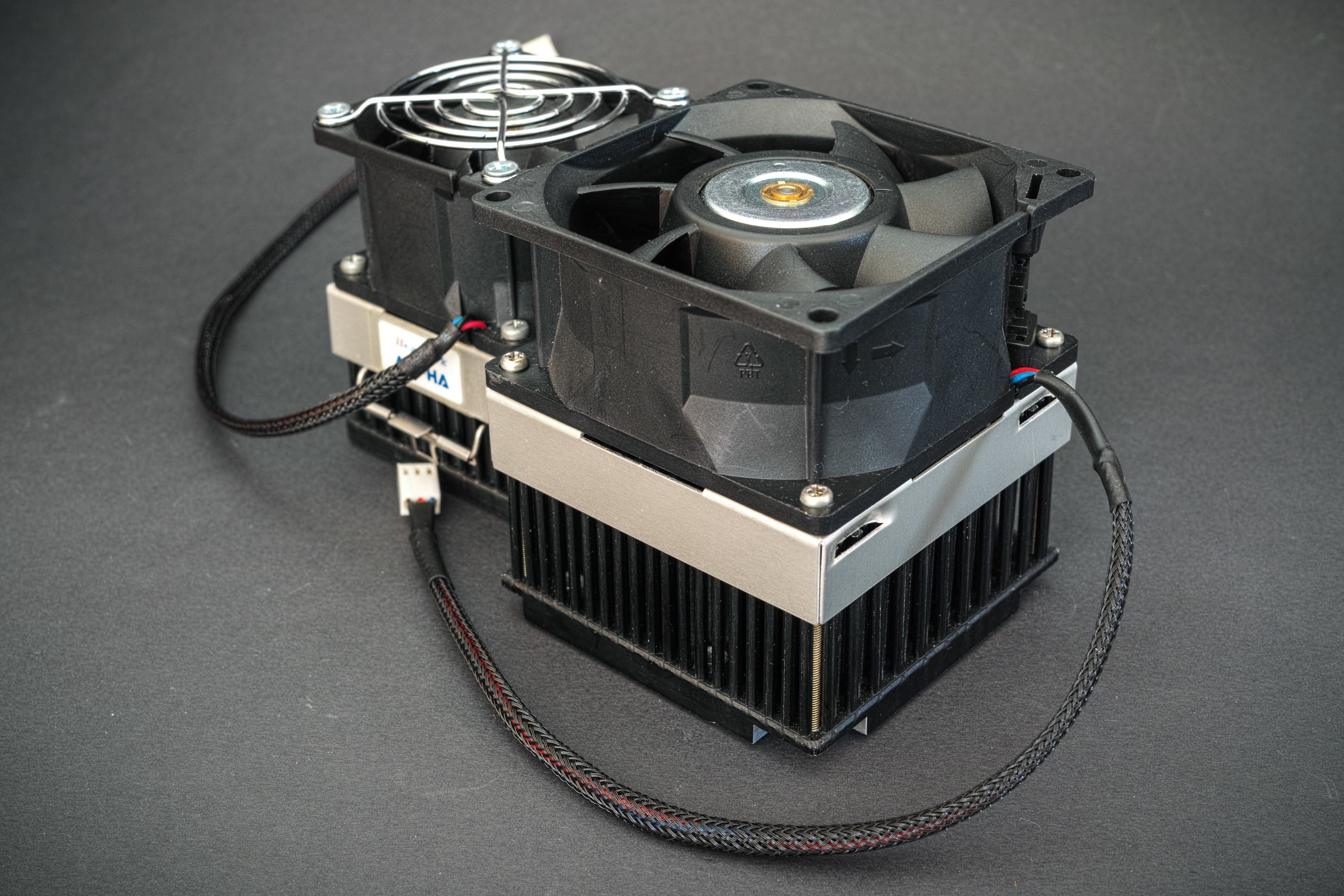

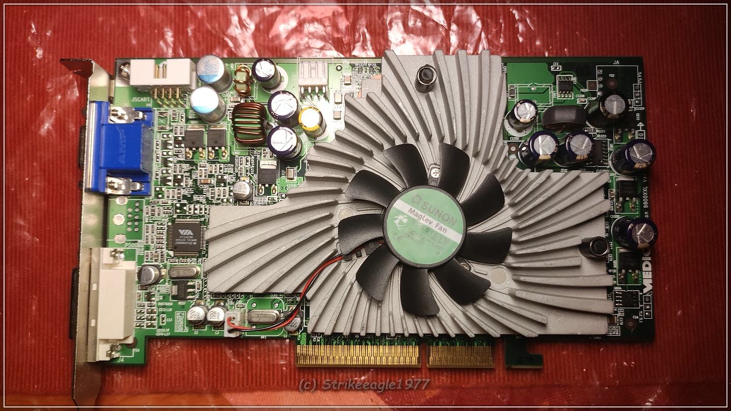

Ja gut, ihr habt mich überzeugt. Knopf ist gedrückt :bigok:. Wird dann halt der 38er - zumal das Thema Lüftergitter dann ja auch schon gelöst ist.

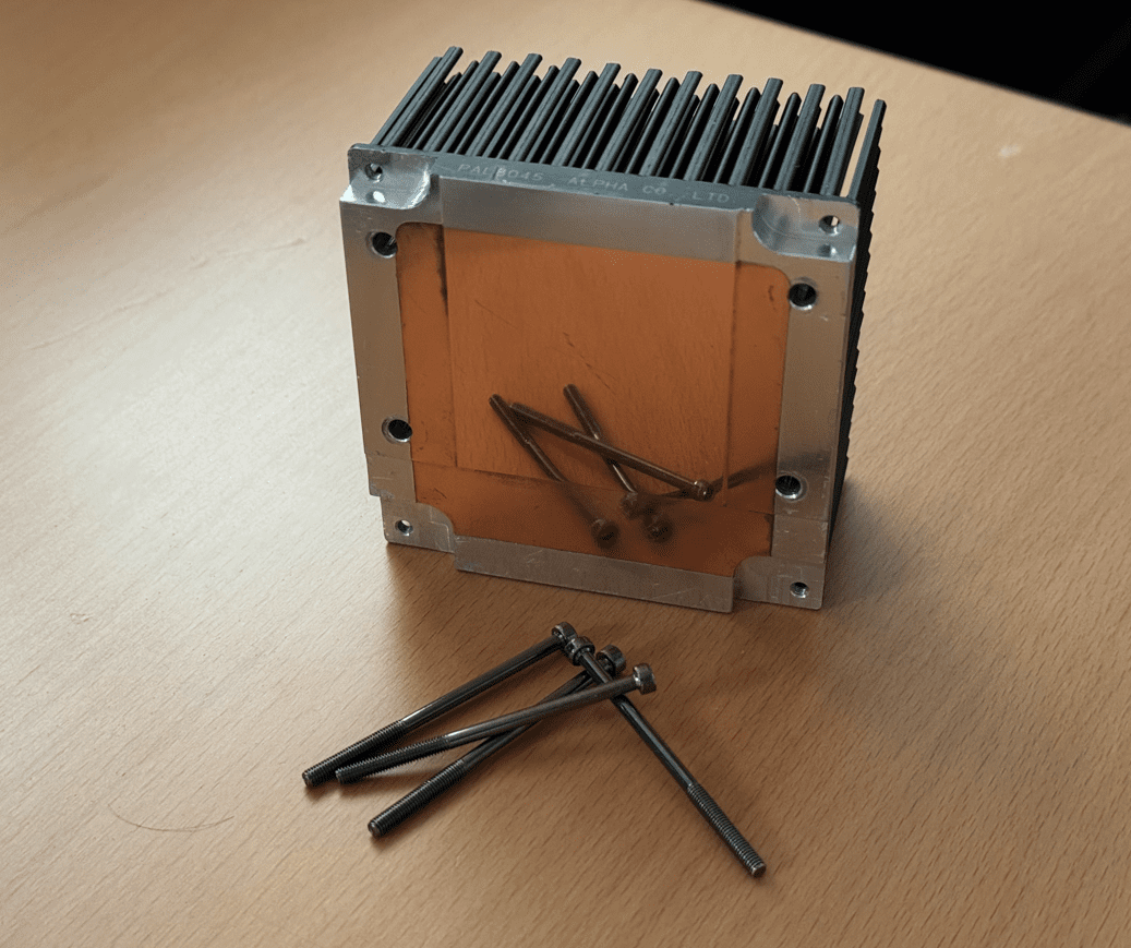

brauchst du noch Infos zu Schrauben oder Federn?
Abmessungen zu Distanzmuttern und Federn (Länge, Drahtdurchmesser, Windungen) wären noch klasse. Sonst würde ich mir was halbwegs optisch äquivalentes aus der Grabbelkiste ziehen.
Also, ich versuche mal das zusammen zu bekommen.
Die rechte Feder ist original.
Länge von 26mm, Breite von 6mm und einen Drahtdurchmesser von 1,0mm
Die linke Feder habe ich die Tage aus einem Baumarkt mitgenommen. Die ist 30mm lang und 7mm breit. Von der Federkraft her sind die ungefähr gleich. Die Baumarktfeder passt in den Kühlkörper rein und da ist noch Platz nach oben hin offen für einen Schraubenkopf. Davon habe ich welche da, falls du vier Stück brauchst.
Die Gewindelänge der Befestigungschrauben ist ca. 37mm lang bis zum Kopf. Das Gewinde ist zwischen M3 und M4. --> M3.5?
Gewindemutter für das Board ist 6,4mm lang. Da dran ist ein anderes Gewinde für die KS Mutter auf der Rückseite des boards.
Ich persönlich nutze diese Gewindemutter nicht, sondern habe mir M3 Gewindemutter (Stangenmutter? ) gekauft, auf M4 aufgebohrt und auf Länge gekürzt. Danach befestige ich diese mittels einer M4x5 Schaube ans board. Hällt deutlich besser als die KS Mutter.
Ich hoffe, dass die Angaben helfen.
edit. Die Lüfterbefestigung ist M3x50
Tja, Messmitel liegt beim Kollegen, aber jetzt finde ich die Schachtel mit den Schrauben und Federn nicht mehr :/
digitalbath konnte ja helfen
Haben die tatsächlich noch die Abdeckung im Lager rumliegen @McZonk ?
Wo liegt man da inkl. Versand aus Japan?
Na immerhin, ich komme voran.

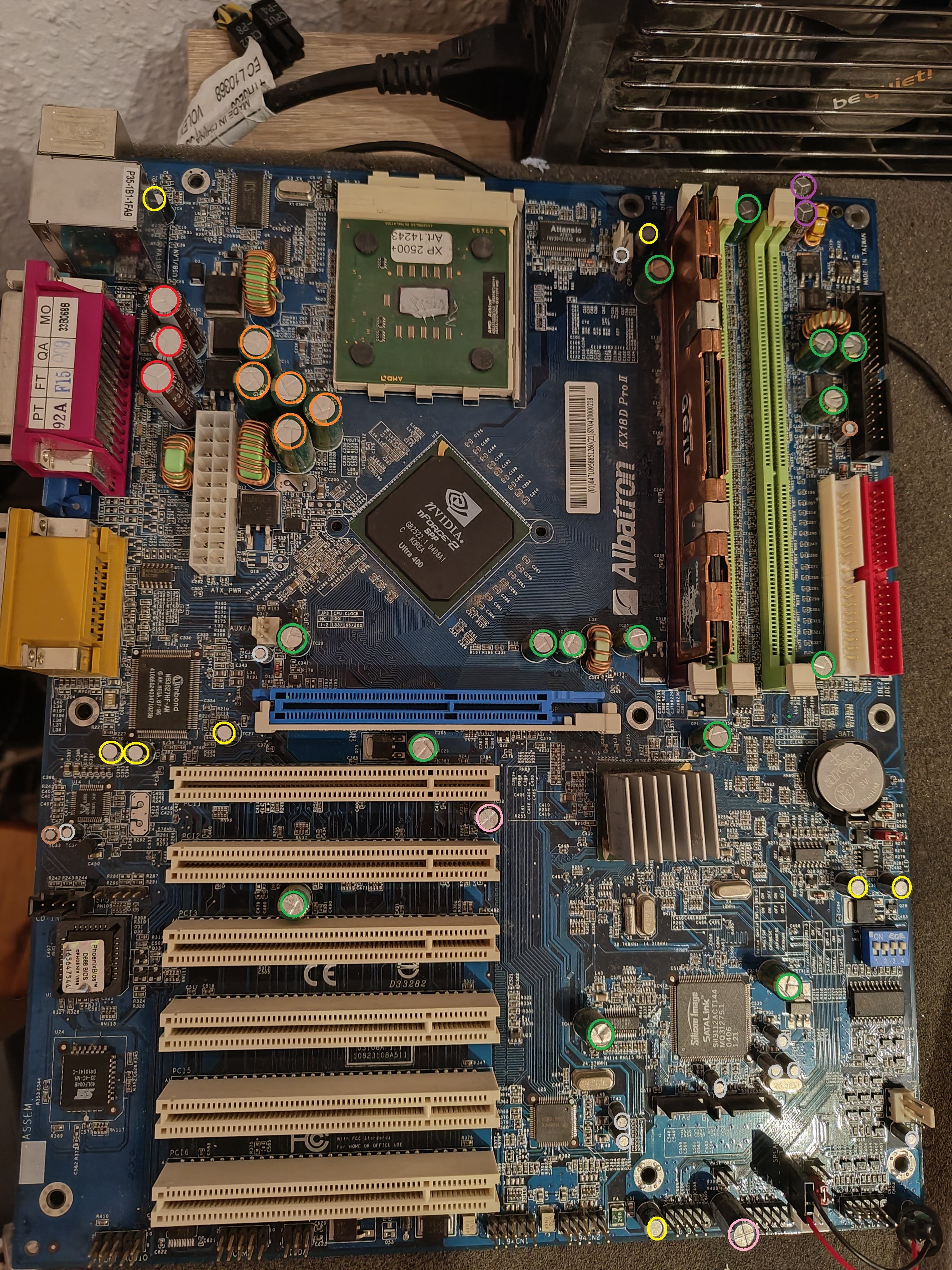

Albatron KX18D Pro II
PositionFarbeAnzahlHersteller /TypVoltµFDurchmesserHöhe ca.Ersatz (abgesegnet)
1rot3KZG1022001025KEMET A750 2200/16
2orange5Sanyo WG6,322001022KEMET A750 2200/16
3grün15Sanyo SE.3.N WG6,31000816KEMET A750 1000/6,3
4lila2KZG101000820Chemicon APSG 1000/10
5rosa2SM G-Luxon 312B(M)101000818Nichicon UHV 1000/10
6gelb8SX G-Luxon 403A(M)1610068KEMET Yageo 100/25
7grau10SX G-Luxon 311A(M)2510410KEMET Yageo 10/25
8braun2Evercon 30B1622410Pana A1 22/16
Ich suche Ersatz zusammen bzw. würde mich über Vorschläge freuen.

So, ich habs nachgetragen, die Änderungen jeweils in Fett. @WMDK
Die kleinen braunen Evercons haben außer dem Temp-Rating von 105°C wirklich nur die "30B" auf der Seite stehen, ich hoffe damit lässt sich was anfangen.

Aus Interesse: Könnte man die 2200/16V Kemets auch statt 3300yF Elkos im VRM Bereich setzen? Ich hab kein konkretes Beispiel im Kopf, aber ich würde ggf. ein paar mehr bestellen, damit ich im Falle des Falles ein paar zur Hand habe. Und die in Frage kommenden Boards haben halt alle 2200 oder 3300yF Elkos im VRM. Dass ESR passen muss, ist mir klar, aber du hattest mal gesagt, dass die Kapazität an der Stelle selten wirklich ausschlaggebend ist.
Edit: Und ich würde mich noch über eine Empfehlung für den Ersatz von diesen Elkos freuen:
Choyo XR6,312001020
G-Luxon LD6,312001012
Die müssten untereinander austauschbar sein, nur sind die Luxons im CPU Bereich wegen der geringeren Höhe. Ist mir aber egal, meine Kühler tangiert das sowieso nicht.
Übliche Sockel A Boards durch die Bank, oder? Hab da auch ein KM266 usw, die die stehen haben.
@Strikeeagle1977 Jo zum Beispiel. Ich habs jetzt nicht genau im Kopf, aber es wäre natürlich charmant, die "universal" einsetzen zu können. Also zumindest überall da, wo hohe Kapazität mit wenig ESR gefragt ist.
Ja kann man. Es kommt häufiger vor, dass sowas wie 3300er UCC KZG, Nichicon HM, Rubycon MBZ, Sanyo WG, etc... (sind alles die gleiche Klasse) durch die 2200er 16V Kemets ausgetauscht werden, wenn die 4V 2700er PLG entweder nicht lieferbar oder auf Grund des 4V Ratings nicht verbaubar sind, wenn wie auf dem A7N8X z.B. drei der acht 3300er in der 5V Rail hängen.
Die Kapazität ist zu einem Gewissen Maße hier tatsächlich sekundär und war vielfach einfach auch ein Beiprodukt des benötigten ESRs bei den damaligen Alu-Elektrolyten.
Wichtig bei den 2200er KEMETs ist aber, dass es unbedingt die 16V Variante ist, denn nur die sind wirklich so straff, wie das Datenblatt es angibt, die 6,3V Variante der 2200er ist hingegen eine Krücke und streut eher deutlich unter die Specs, was dann auf empfindlicheren Platinen bereits zu Problemen führt.
Du kannst dir von den 16/2200 also ruhig ein paar hinlegen, wirst sie immer mal wieder einsetzen können.
Choyo XR6,312001020
1250mA Ripple, ESR 40
Ersatz:
988mA Ripple, ESR 48
Ersatz:

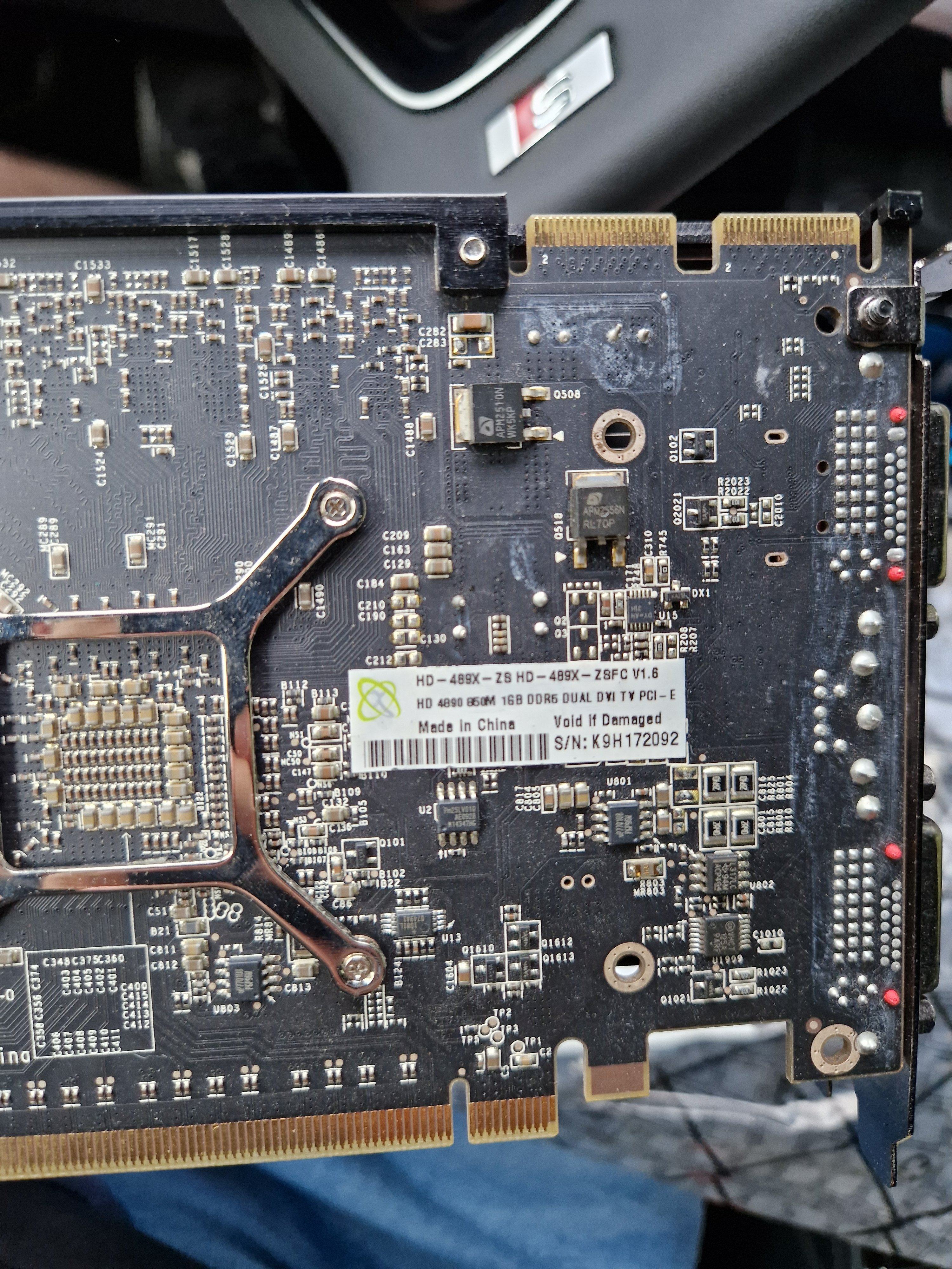

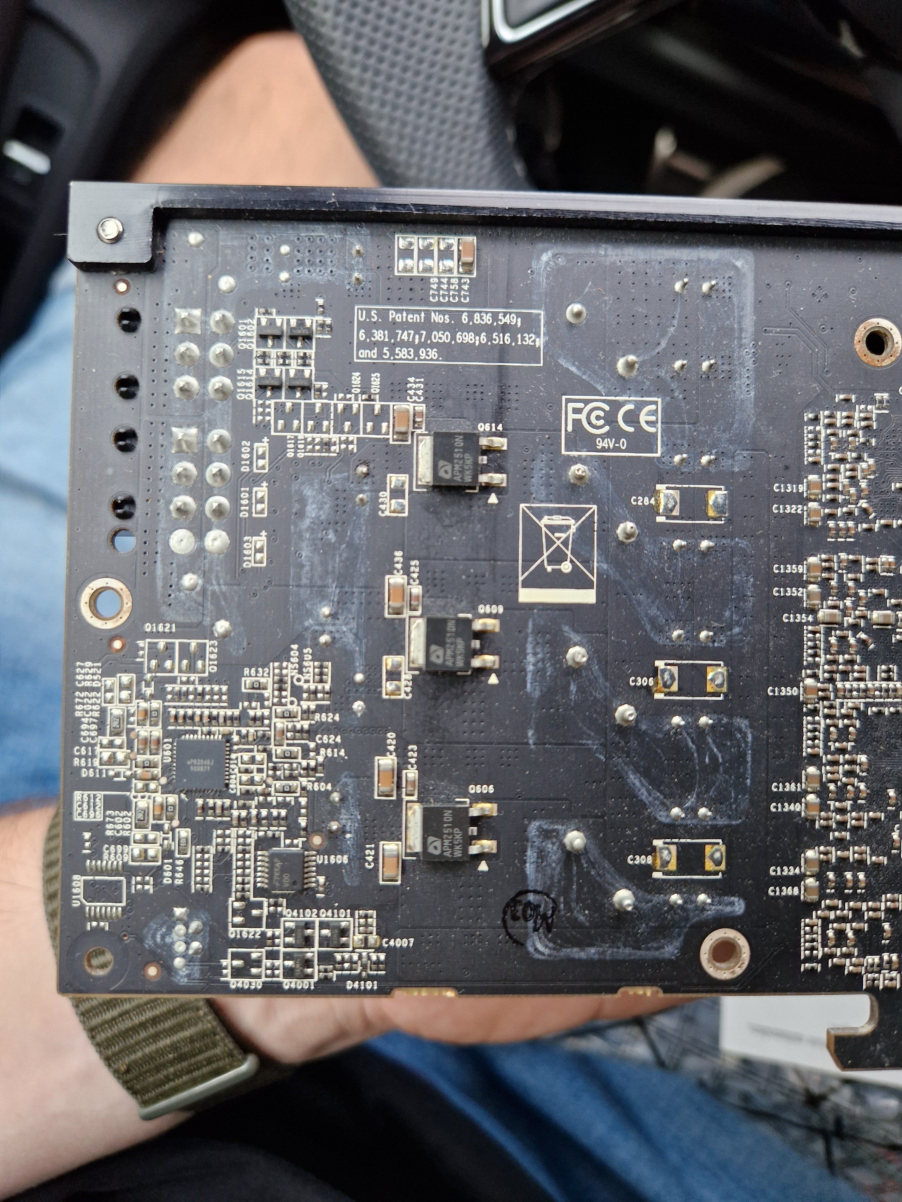

Produktionsrückstände würd ich sagen, die über die Zeit sichtbar geworden sind.
Ah ok danke also kein Feuchtigkeitsschaden o.Ä.
Dann teste ich die am WE mal
Die Form der weißen Rückstände schaut aus wie Leiterbahnen eines innenliegenden Layers. Ich tippe auch das das in der Produktion anders abgekühlt ist als der Rest des PCB und dadurch hat sich dort Staub abgesetzt oder halt eine Verfärbung ergeben. Nichts bedenkliches.
Wie gesagt es handelt sich meist einfach um Rückstände aus dem Lötprozess. Schaut euch die Stellen an, das sind alles Bereiche ohne SMT/SMD Bauteile, wo die Platine durchs Lötbad ging um die Pins zu verzinnen.
Das Thema findet man auch immer wieder bei den Herstellern solcher Maschinen als allgemeine Information und in diversen Elektronikforen.
Siehe auch:
oder
