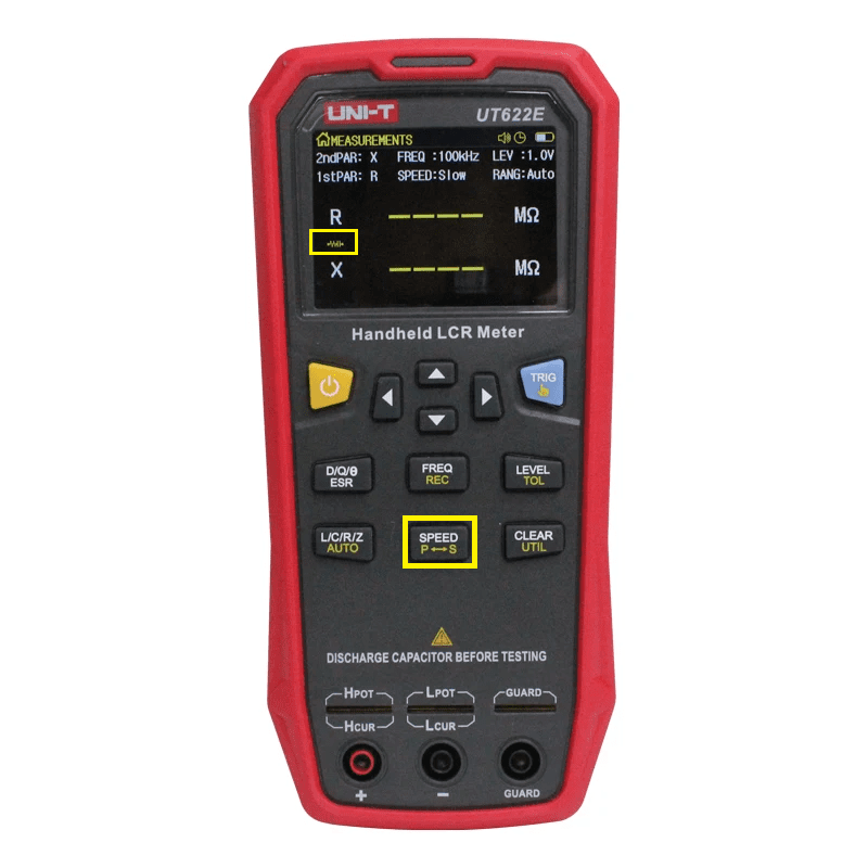

Das UNI-T ist schon interessant. Nur schade, dass es denn Ripple-Current nicht messen kann.
Ich hab mal aus Langeweile meine Gebraucht-Poly-Sammlung her genommen und mal so durchgemessen. Damit ich später nicht neu messen muss, hab ich einfach mal den ESR aufs Gehäuse geschrieben. Einerseits interessant, wie scheinbar die Boardhersteller das straffste genommen haben, was sie wohl finden konnten. Die meisten waren zwischen 0,5 und 6 mOhm, wenige Ausreißer bei 9, 12 und 22.
Auch hab ich meinen ersten defekten Poly gefunden. Ganze 480 mOhm ESR. Dachte mir erst nichts dabei, könnte ja auch ein GP-Poly sein
aber als ich dann einen gleichen fand, war schnell klar, dass die ESR nicht gut sein kann. Mein China-Tester hat alle zuvor mit korrekter Kapazität und ESR von 0,0 Ohm begutachtet.
