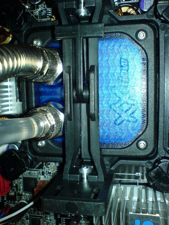

-Innovatek XX-FLOW Kühler rev. 2.0 mit Innovatek Halterung für Sockel 775

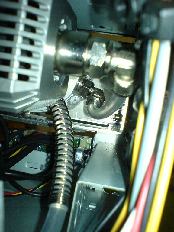

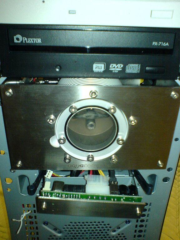

Der Aquatube ist im Aquabay und somit in zwei 5 1/4 Schächten verbaut. Am Aquabay ist zusätzlich die Pumpe verschraubt.

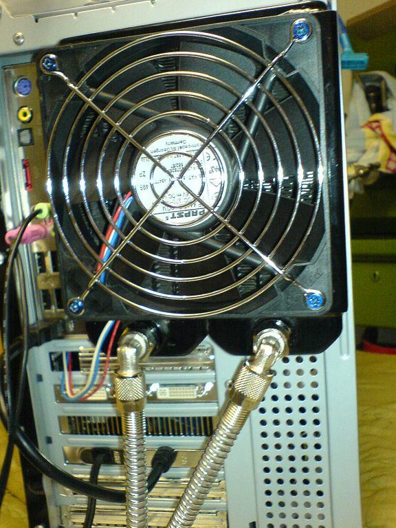

Der eine Radiator samt Lüfter (blasend nach außen) sitzt im Gehäuse, auf der Rückseite. Der andere Radiator sitzt an der gleichen Stelle nur außen am Gehäuse mit Lüfter (saugend montiert).
Sozusagen von innen nach außen: Lüfter (blasend), Radiator, Gehäusewand (mit Lüftungsschlitzen), Radiator, Lüfter (saugend).
Verlauf:
Die Pumpe saugt aus Aquatube -> Grafikkartenkühler -> CPU-Kühler -> innerer Radiator -> äußerer Radiator -> Aquatube

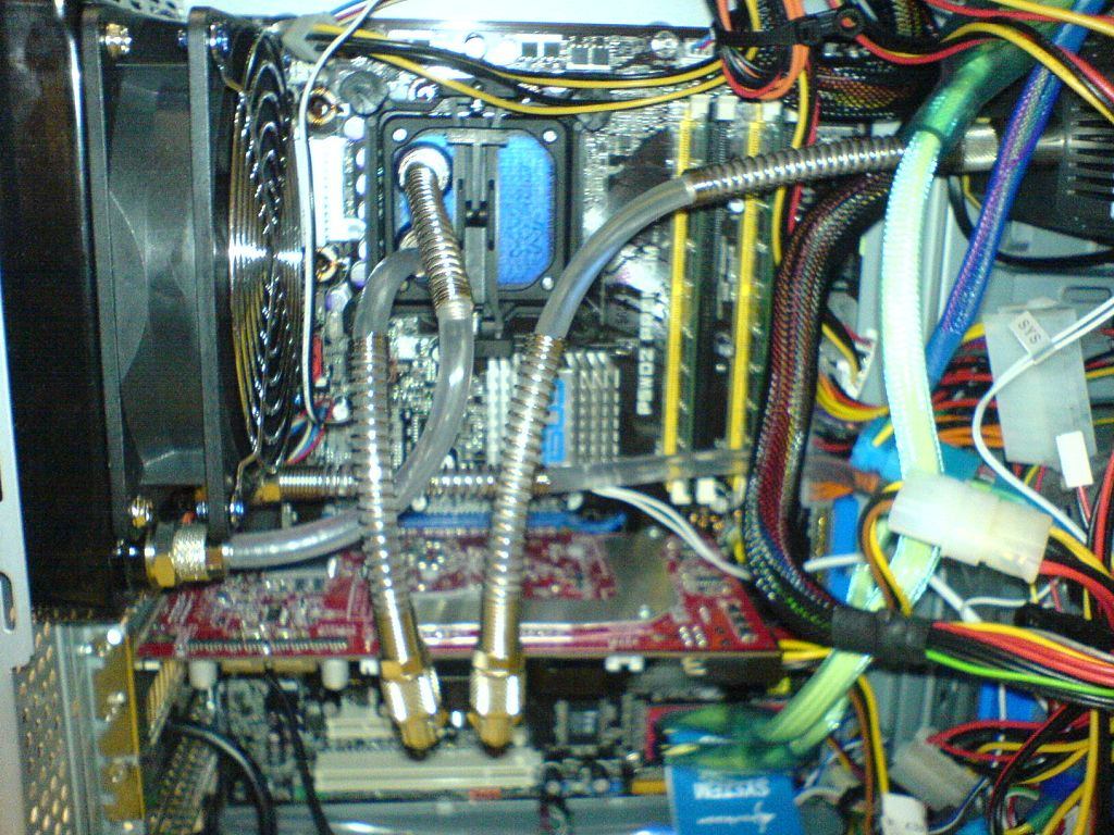

weis nicht ob das zusammen hängt mit der cpu temp. aber hab grad gesehn das deine spannungswandler ja gar nicht gekühlt werden, da dein cpu kühle ja keinen "wind" mehr erzeugt und selbst ja "nur" passiv gekühlt sind.
hab bei mir noch so nen zusatz kühler von asus drauf gespaxt und die temps können sich sehen lassen glaub ich (30° idle und 38°) (overclockt auf 2.6 amd 64 3500).

Auch finde ich die "Sandwich"-Konstruktion mit den zwei Single-Radis nicht so gut. Da der zweite Radi nur die warme Abluft vom ersten zur Kühlung hat...
Bau das doch testhalber noch mal auseinander und lass die Radis unabhängig voneinander ausserhalb des Gehäuses liegen und laufen...wetten die Temp geht gleich signifikant runter...
Was meine Vorredner gesagt haben + das Kabelgewusel verbessert den Luftstrom im Gehäuse bestimmt auch nicht.

Die Radiator-Montage ist sicher nicht optimal... zum Einen heizen sie sich gegenseitig auf, zum Anderen bekommen beide nur warme Gehäuseluft. Doppelt schlecht.

Zum Gehäuse, ich hab einen Midi-Tower und nicht sehr viel Platz, daher habe ich auch die "Sandwich"-Bauweise bei den Radiatoren gewählt.
Zum Thema Gehäusebelüftung, es sind zwei 80er Lüfter in der Seitenwand verbaut, die in Höhe der Grafikkarte und der CPU ins Gehäuse blasen, abgeführt wird die Luft über mein Netzteil, das zwei Lüfter besitzt und nach außen bläst.

Das der Kühler nicht erste Wahl ist und hier ein NexXxoubesser wäre ist mir bekannt. Dachte aber die Aquastream ist nicht schlecht, welche Pumpen kannst du dann empfehlen, die mehr bringen, aber nicht gleich Kraftwerklautstärke erreichen?

ich hatte den xxflow 2 auch, bin dann auf den nexxos xp bold umgestiegen.
das hat ca 10°c bessere cpu temp gebracht im selben sys !

Würde auch erstmal auf größeren Schlauch und anderen CPU Kühler gehen (wie genannt zb. der Xp von Alphacool).
*Neo* schrieb:
load --> dual prime
mit xx-flow ~52°c
mit xp bold ~ 42 - 44°c bei gleichen settings
Jup, ist ein nachvollziehbarer Unterschied. Grob gepeilt an dem was ich selbst mal gemessen hab und was WCP zum XX-Flow sagt kommt das hin.
