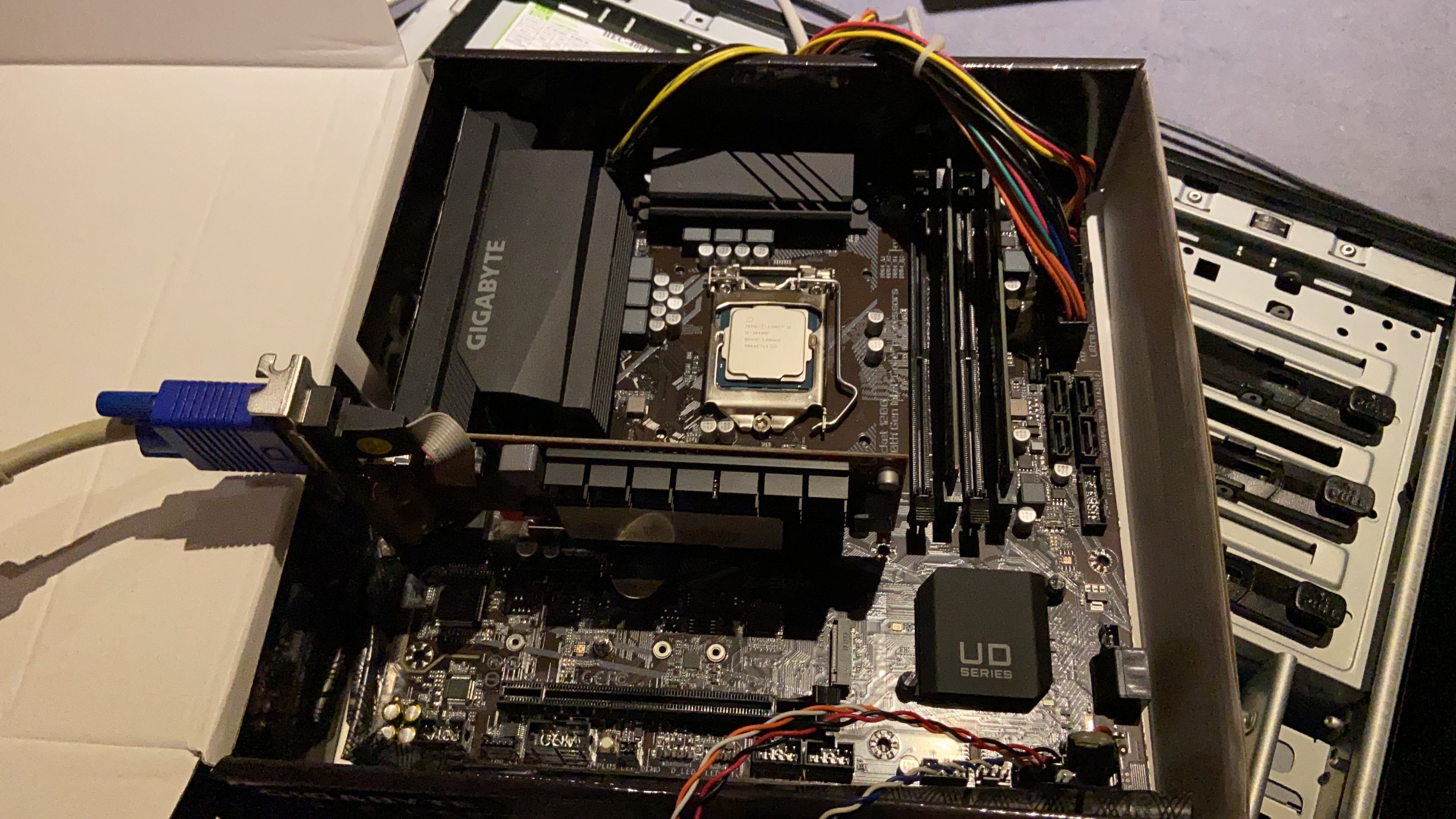

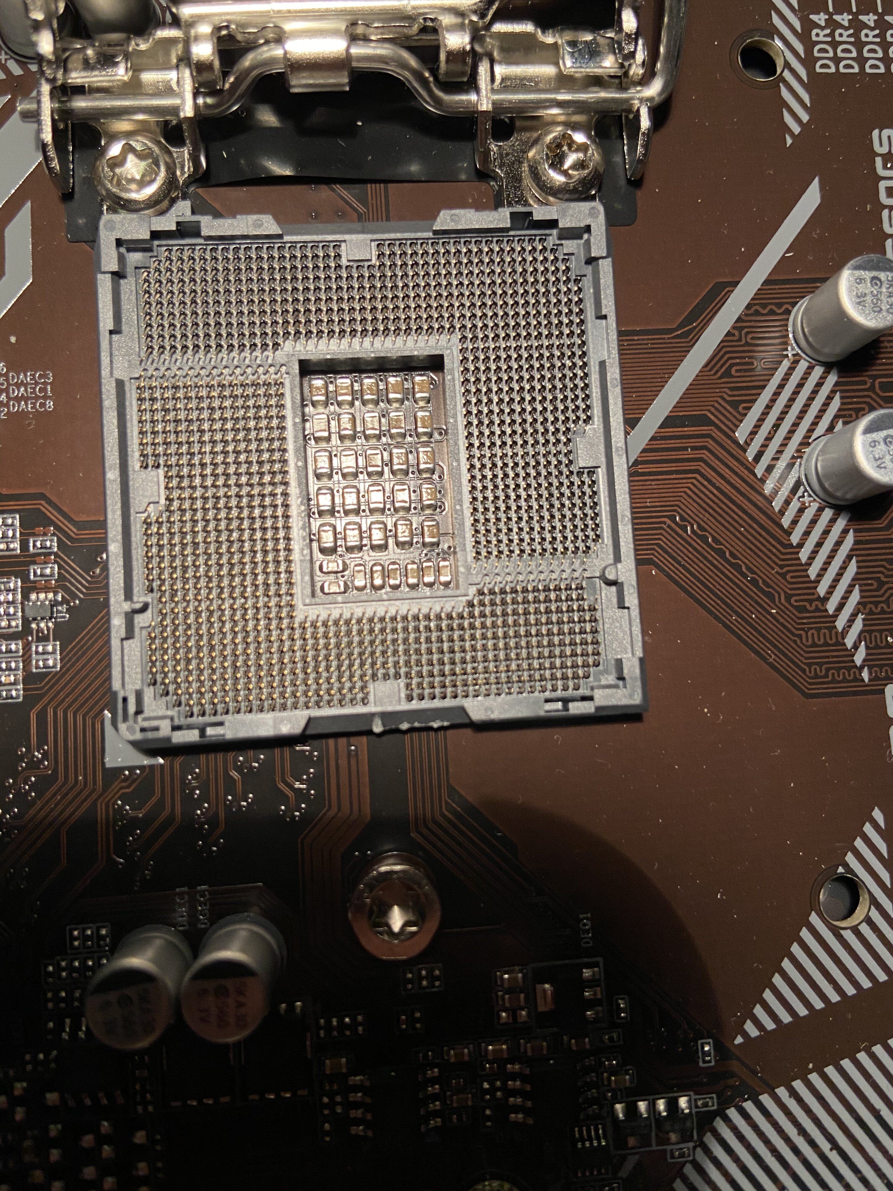

Hallo zusammen,
habe folgendes Problem. Ich habe mir vor kurzem ein neues mainboard RAM und CPU bestellt um meinen pc upzugraden.
-mainboard z490m von Gigabyte (neu)
-CPU 10400f Intel i5 (neu)
-G.skill aegis DDR4 RAM(neu)
-Nvidia GeForce gtx660 (alt )
-450watt Netzteil (alt)
Alles angeschlossen pc bootet ich kriege aber kein Bild. CPU und motherboard zurückgegeben und neu geholt trz gleiches Problem. RAM Riegel bei einem Freund getestet funktionieren.
Mainboard speaker angeschlossen 5 Pieper. Alle Lüfter drehen sich auch von der Grafikkarte aber ich erhalte kein Bild. Der pc startet aber Monitor erhält kein Signal. Der i5 10400f hat keine onboard Grafik. Neuestes bios f20 per q plus Flash mit usb Stick geflasht. Weiß langsam nicht mehr weiter was ich noch probieren kann.
Habe sowohl VGA dvi und hdmi alles ausprobiert

Liegt an der GPU, die Grafik-Karte hat kein UEFI/GOP Kompatibles VBIOS. Mit einer CPU ohne iGPU hast du da leider schlechte Karten,.
Um überhaupt ins UEFI zu kommen bzw. zu posten wird eine Grafikkarte mit aktuellerem VBIOS benötigt.

Alles klar heißt so viel wie entweder eine neuere Grafikkarte anschaffen, oder ich leihe mir eine um Bios Einstellungen zu ändern, oder anderen CPU mit onboard Grafik um bios richtig einzustellen?

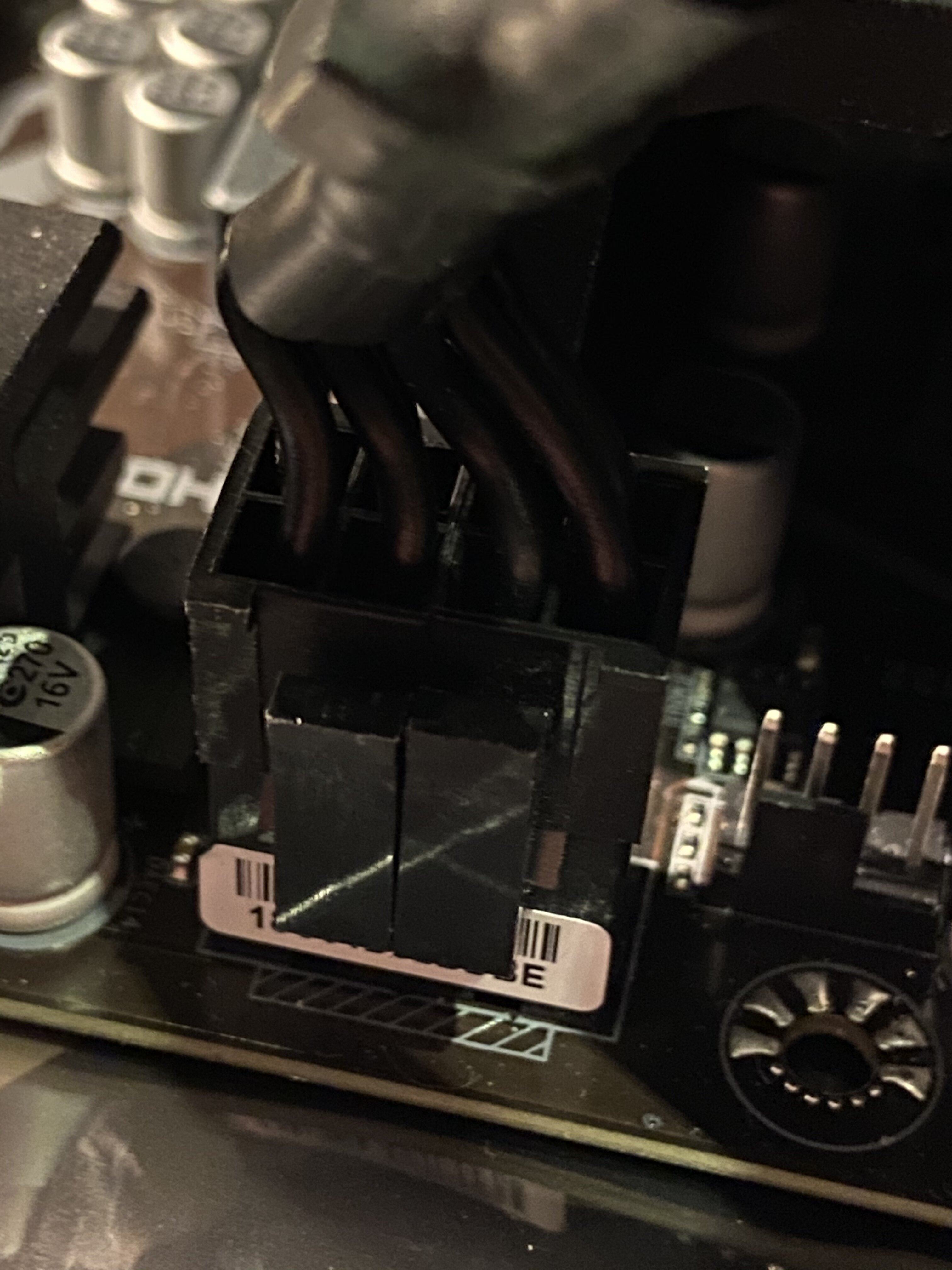

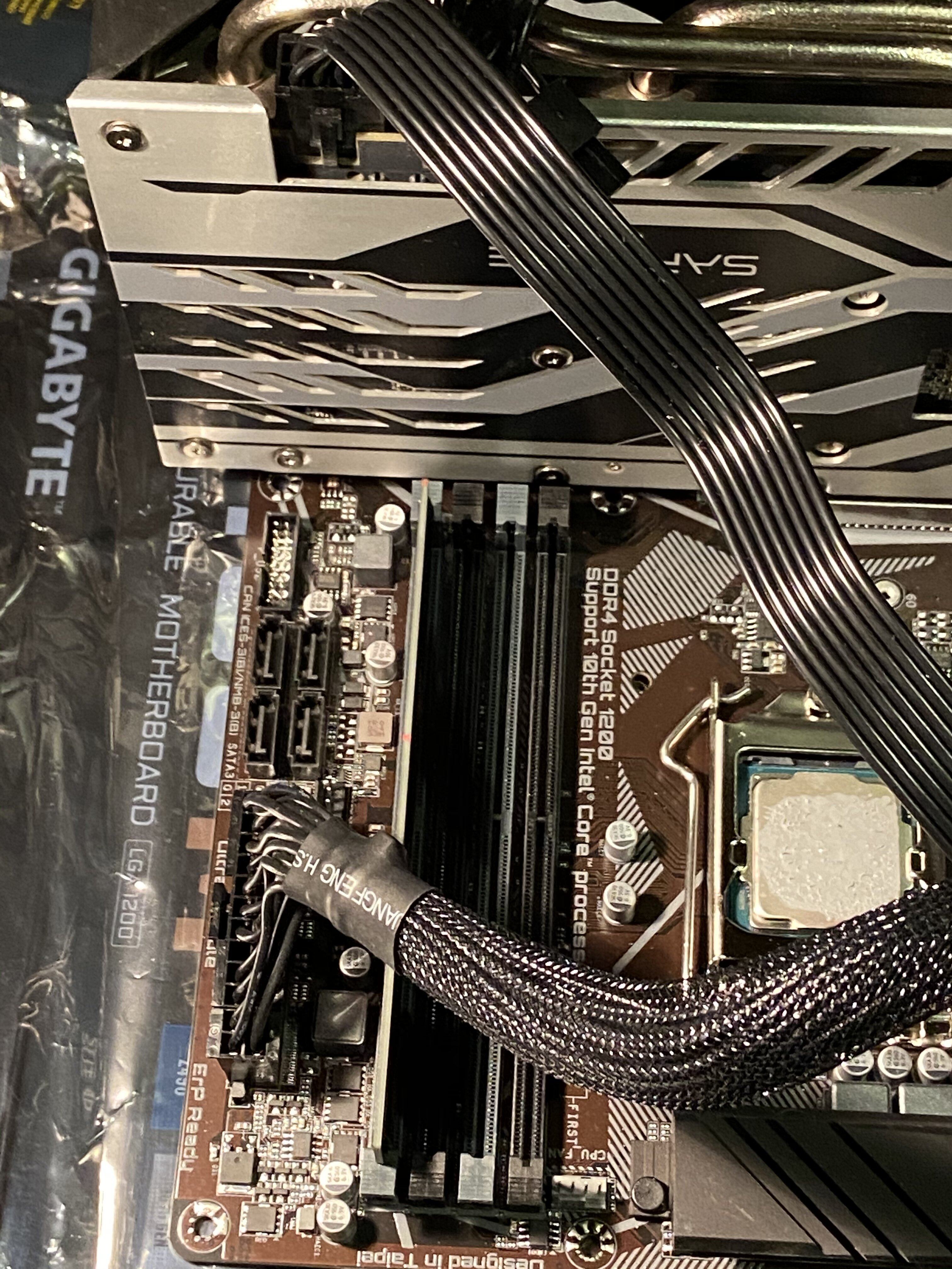

CPU Power ist nicht komplett angeschlossen, RAM steckt in den falschen slots und lass mal diese ganzen furchtbaren Adapter weg.
Leihen könnte klappen, du musst im UEFI halt das CSM aktivieren, aber eigentlich wär es sinnvoller was aktuelleres zu holen.
Denn beim nächstem CMOS Reset/Bios Update hast Du das selbe Problem mit an Sicherheit grenzender Wahrscheinlichkeit wieder.
RAM ist im richtigen slots hab da nur rum probiert CPU ist auch richtig eingesteckt hab nur einen 4er pin vom Netzteil her
Grafikkarten sind halt momentan ein wenig overpriced meiner Meinung nach und gebrauchte sind bestimmt alle von ex minern und übertaktet worden. Aber vielen Dank wollte halt sicher gehen woran es liegt bevor ich Sachen austausche. Neues Netzteil ist wahrscheinlich auch eine Idee die haben angenehmere Verkabelung
Es passt nur einer rein hab auch schon versucht beide reinzustecken. Hatte an meinem alten motherboard den CPU Stecker auch genau so. Hat alles wunderbar geklappt

Abseits davon solltest du dir aber dringend ein neues Netzteil besorgen.
Wenn das Teil was du benutzt nicht Mal 8 Pin EPS kann, du selber schon sagst dass es alt ist und so wie es aussieht schon damals eher die billig Variante war ist es dringend anzuraten.

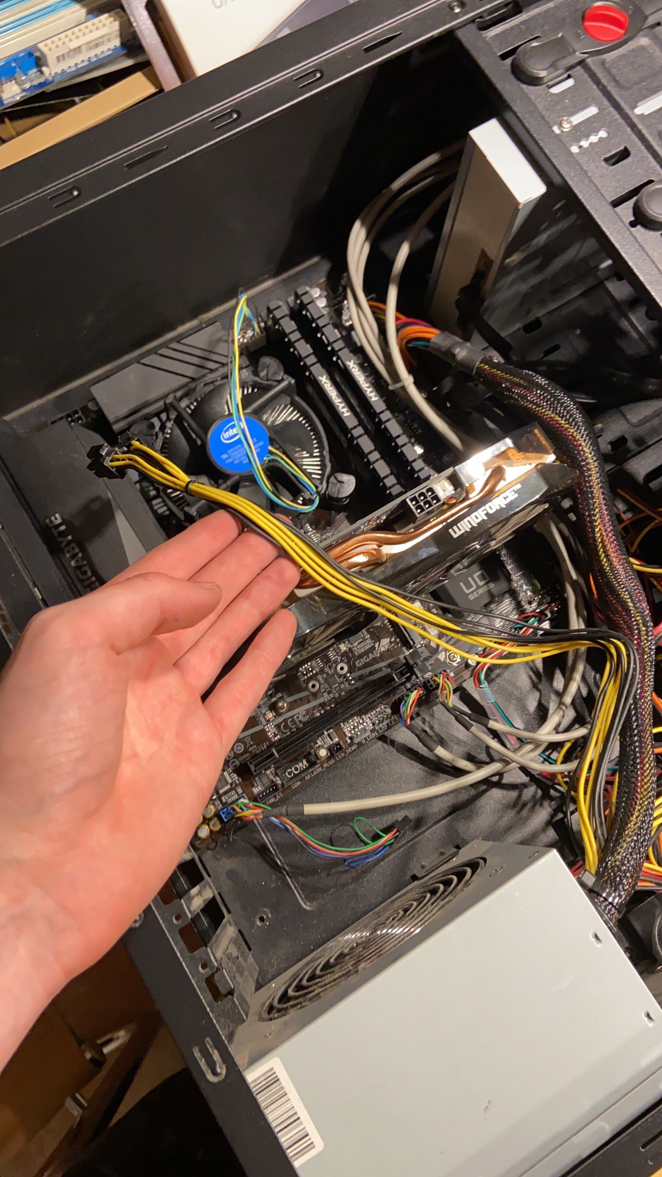

Bräuchte nochmal Hilfe hab mir ein neues ne quiet 500watt die rx580 nitro + gekauft aber ich habe das selbe Problem. Alle Lüfter laufen aber ich bekomme kein Bild an meinem Monitor und mit dem motherboard speaker erhalte ich 5 piep Töne.

5x kurz bedeutet CPU Fehler.
Auf dem Bild ist nichts zu erkennen, ausser, dass deinem Kind der kleine Zeh fehlt, aber das weißt du wahrscheinlich schon.
Haste CPU Power diesmal komplett angeschlossen? Oder hältst du das immernoch für unnötig.
8pins drin hab ja jetzt ein neues Netzteil aber ändert nix den CPU hab ich schon einmal bei Amazon ausgetauscht 2 brandneue i5 10400f.problem immer das gleiche

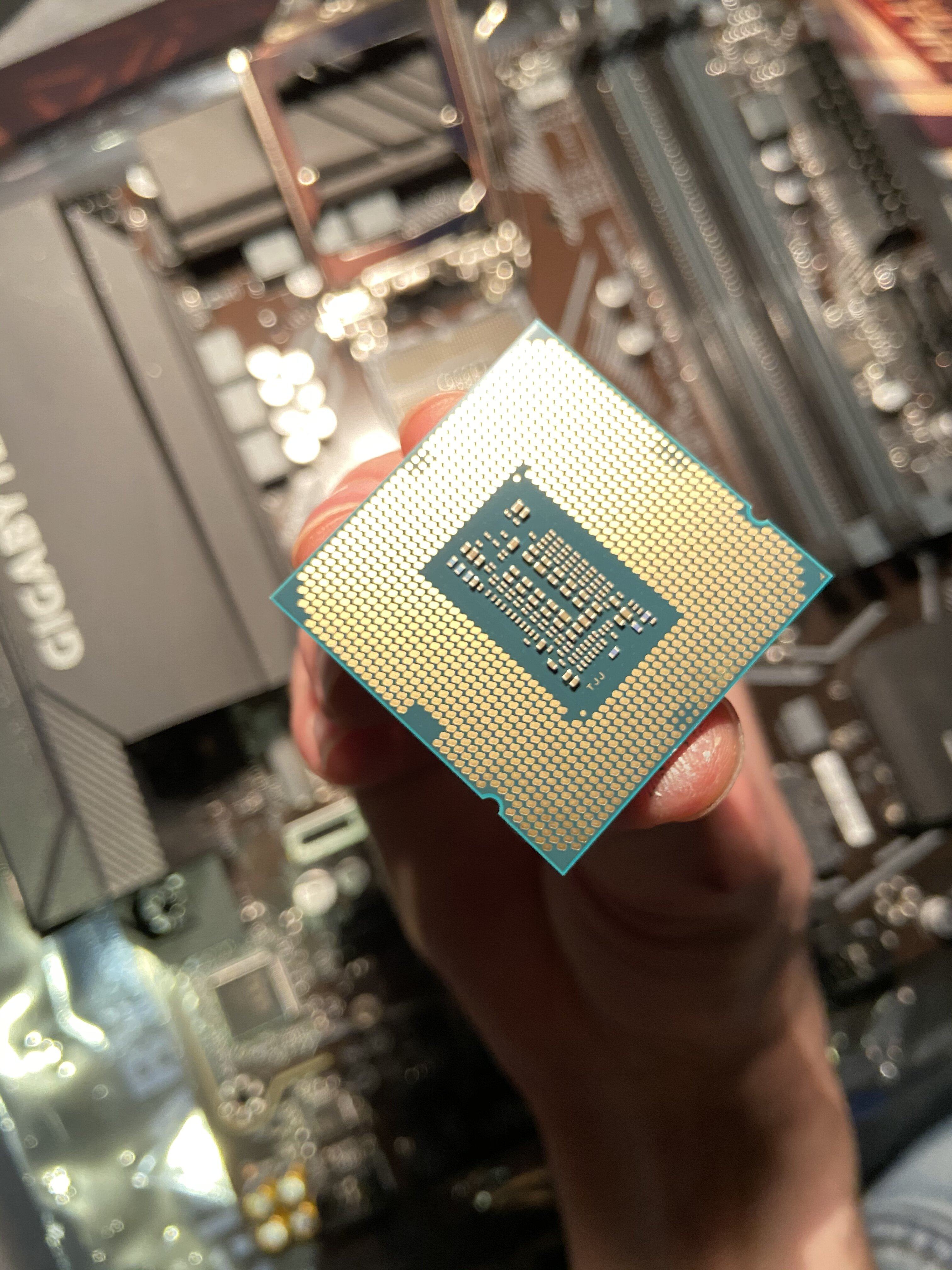

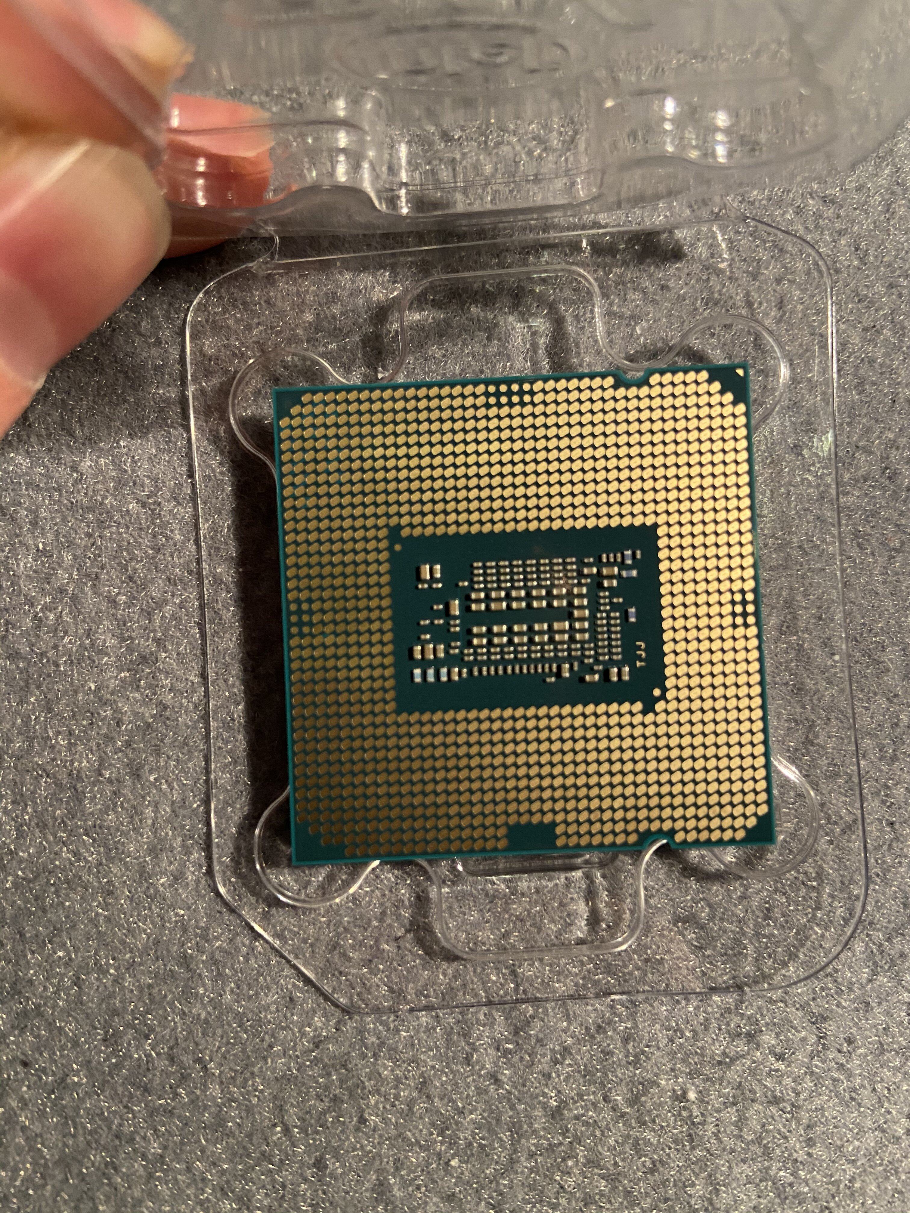

Es gibt nur 4 Möglichkeiten, die musst du durchprüfen:
1) keinen Dreck im CPU Sockel und keine verbogenen Pins
2) CPU korrekt eingelegt und korrekt verriegelt
3) CPU ist auf der Bios Kompatibilitätsliste vom Mainboard
4) Du hast alle für die CPU verantwortlichen Stromstecker vom Netzteil angeschlossen.
Würd mal gucken.. ob Wärmelitpaste evtl an der CPU.. bzw. an den Pins ist. Kann zu den Problem auch führen.. hatte ich beim kollegen gehabt.. da ist beim versand WLP.. zwischen CPU und Sockel gekommen. bzw. kamm kein Bild.
Sollte alles gut sein soweit kann da jedenfalls nix finden
