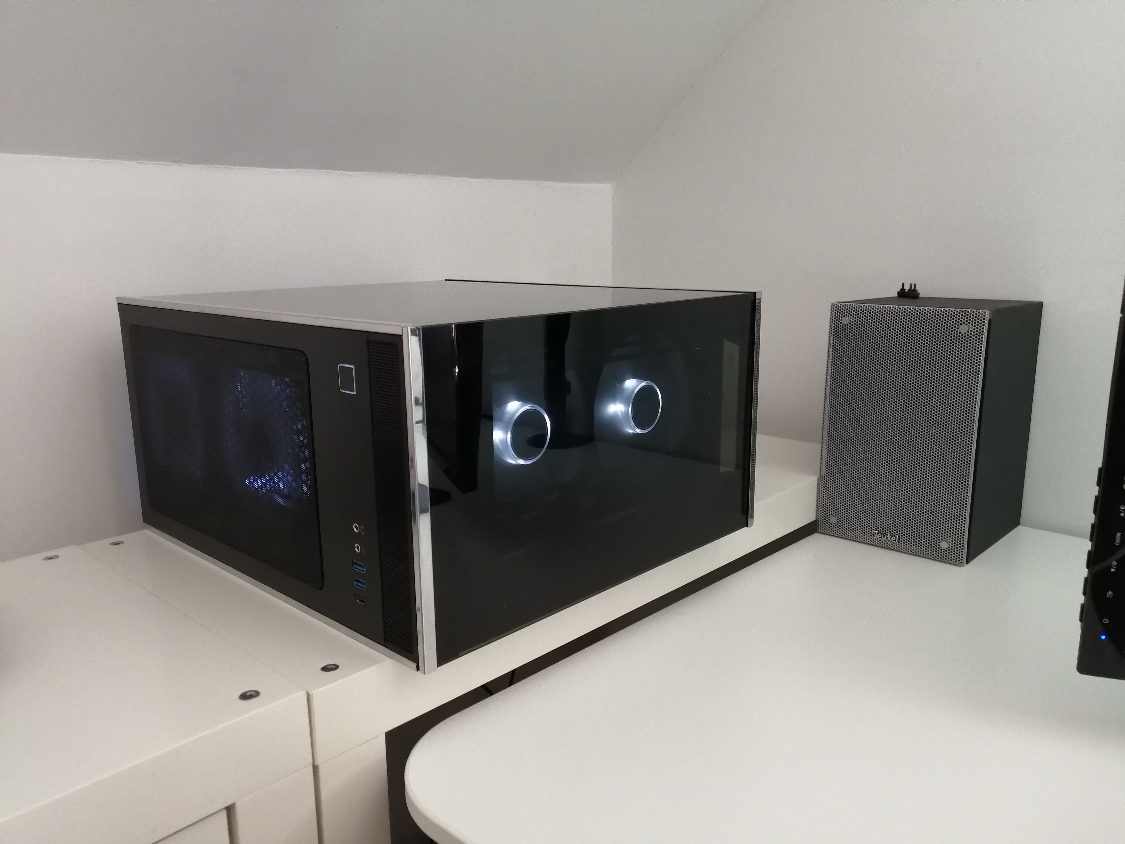

Grüße zusammen,
ein kurzes Update von meiner Seite:
Hab den PC nach einigem Durchtesten auf die Seite gelegt. Dadurch sind die Temps drastisch gefallen bzw wird für die selbe Temperatur deutlich weniger RPM benötigt. Die Karte hab ich auf 0.775V @ 1785Mhz undervolted.
Damit komme ich auf eine Peak Temp von 72C und max RPM 1700. Maximaler Wattverbrauch lag bei 262 Watt. und das tolle: Time Spy Graphics Score bekomme ich trotz -60 Watt Verbrauch noch auf 17051 Punkte. (Stock Settings meiner Ventus waren 17552.
Ich bin von dem Ergebnis zunächst mal begeistert und könnte damit leben. Warum das auf die Seite legen des Gehäuses einen solchen Unterschied gemacht hat müssten mal die Thermik Experten beantworten.
Ich glaube allerdings weiterhin, dass entweder der Kühler nicht richtig sitzt oder die WP nicht gut verteilt wurde.
Danke jedenfalls allen für die vielen Tipps und die Hilfe.

Dachte die vorherigen werte waren mit einem offenem Gehäuse gemacht? Oder waren die Werte im geschlossenem Gehäuse?
Wenn das Gehäuse jetzt liegend aufgestellt wird, ist natürlich die Wärmeverteilung um einige besser, die wärme von der Karte kann sich besser verteilen.
Im Normalem zustand vom Gehäuse, steht die Karte quasi immer im eigenen Wärmestau, zwei Lüfter blasen von Oben, die Grafikkarte auf der Rückseite wird Heiß und die Wärme steigt nach oben, ein Kreislauf der nicht so zum Vorteil ist.

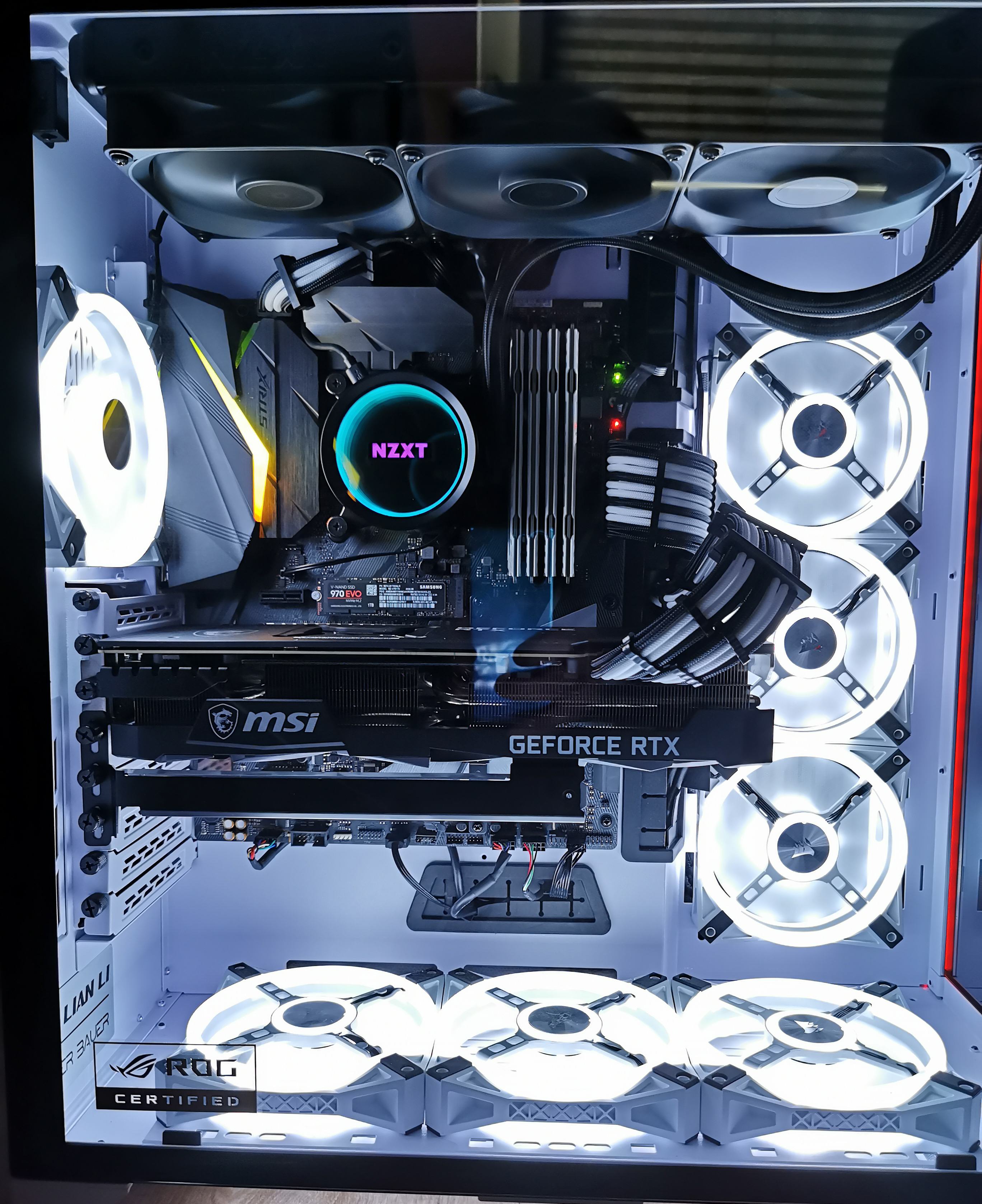

Grüß euch,
Nochmal ein kurzes Update von mir. Bin jetzt auf das Lian Li o11 Dynamic + Kraken x73 gewechselt. Lautstärke und Temps sind ein Unterschied wie Tag und Nacht. Die Ventus läuft jetzt bei mir @ Stock mit 72C bei max 1800 RPM. Damit ist sie kaum zu hören und bleibt relativ kühl. Mit UV (0.806) nur 69c bei max 1400 RPM.
Das sind in etwa die Werte die mit @ernsthaft & @Chrisch vergleichbar sind.
Das ganze System ist unter Volllast kaum noch zu hören obwohl ich direkt neben dem PC sitze.
Ich mit dem Ergebnis extrem zufrieden!
Wie schon vorher vermutet denke ich, dass die Ventus eine Menge "Luft zum Atmen" braucht. Ich kann nur jedem mit 3080 Ventus und hohen Temps/Lautstärke empfehlen, sein Gehäusekonzept zu überdenken.
Danke euch auf jeden Fall für die vielen Tipps.

Nice, sehr schick :love: ich habe aktuell mir auch erst kürzlich ein Li O11 Dynamic gegönnt.
Komme jetzt mit UV 850mv@1920Mhz auf 69°C und 1550 RPM in Witcher3 2160p
Gehäuse Lüfter @880 RPM
Der große Bruder ^^ Sieht Top aus ! (y) ....GPU Werte decken sich mit deinen. Damit ist auch widerlegt dass mit meiner Ventus was nicht stimmt. Die Arme hatte einfach keine keine Luft zum atmen.

kann sein, dass sie die Kopfstellung nicht gut verträgt. Aber denke auch trotz offenem Gehäuse war sie so eng eingebaut dass die Luft nicht schnell genug abgeführt wurde. Hatte sowas wie eine Hitzeglocke über der GPU (selbst mit offenem Gehäuse).
