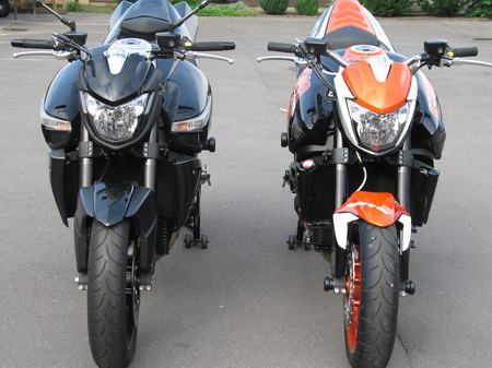

So sieht sie aus, wenn ich im Winter die neuen Backen verwende. Da sieht man, wie gewaltig der Unterschied ist.
