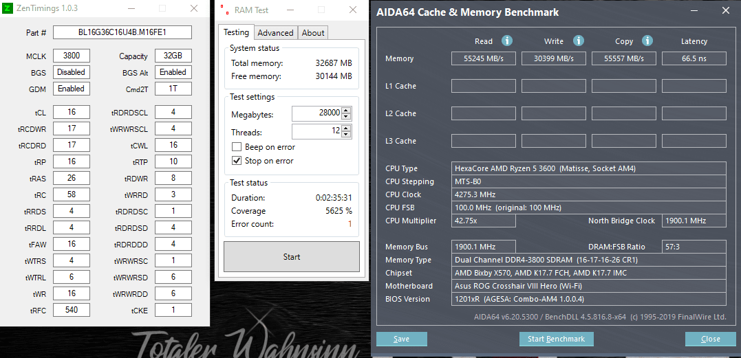

Habe meine Ballistix LT rot mit Zen2 wesentlich höher bekommen.
Bin vom 2600X auf den 3600X umgestiegen, RAM und Board sind geblieben.

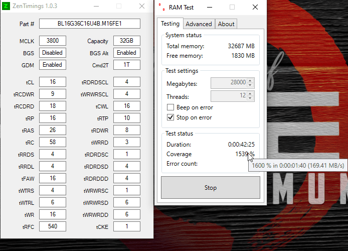

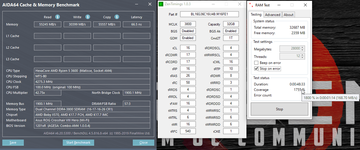

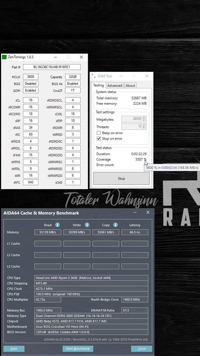

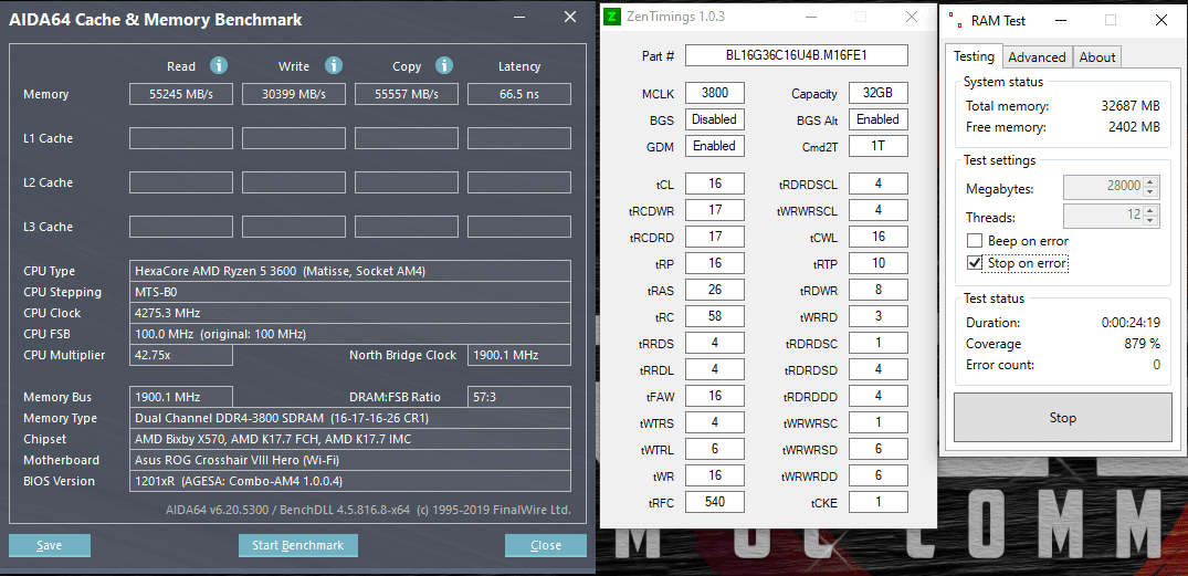

Aus ehemals 3333 CL14 sind nun 3800 CL16 mit scharfen Subtimings geworden.
Mehrere Karhu Läufe ohne Probleme bestanden.
Ich bin fürs erste zufrieden.
Das ist so fast das Maximum mit den 6 Kerner Ryzen 3000. Exakt das gleiche Ergebnis wie bei mir, ich hab allerdings 4x8GB 3000er Kit mit 3800CL16 laufen. Für schlappe 120 € ist das TOP.

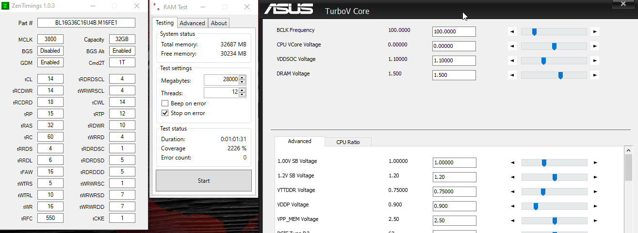

Ersten Gehversuche mit den Crucial 3600C16...
Sieht sehr gut aus. Bin auf deine ganzen finalen Screens gespannt.
Inwiefern hat sich dadurch der Karhu Durchsatz verbessert oder verschlechtert?
Also im Prinzip identisch. Muss ich dann später auch mal testen.
Wie wäre es mit CL15 :d?
Deckt sich zu den meisten Rückmeldungen die ich zu Micron 8Gbit D-Die erhalten habe. Dein altes Kit war wohl überdurchschnittlich in der Hinsicht.
