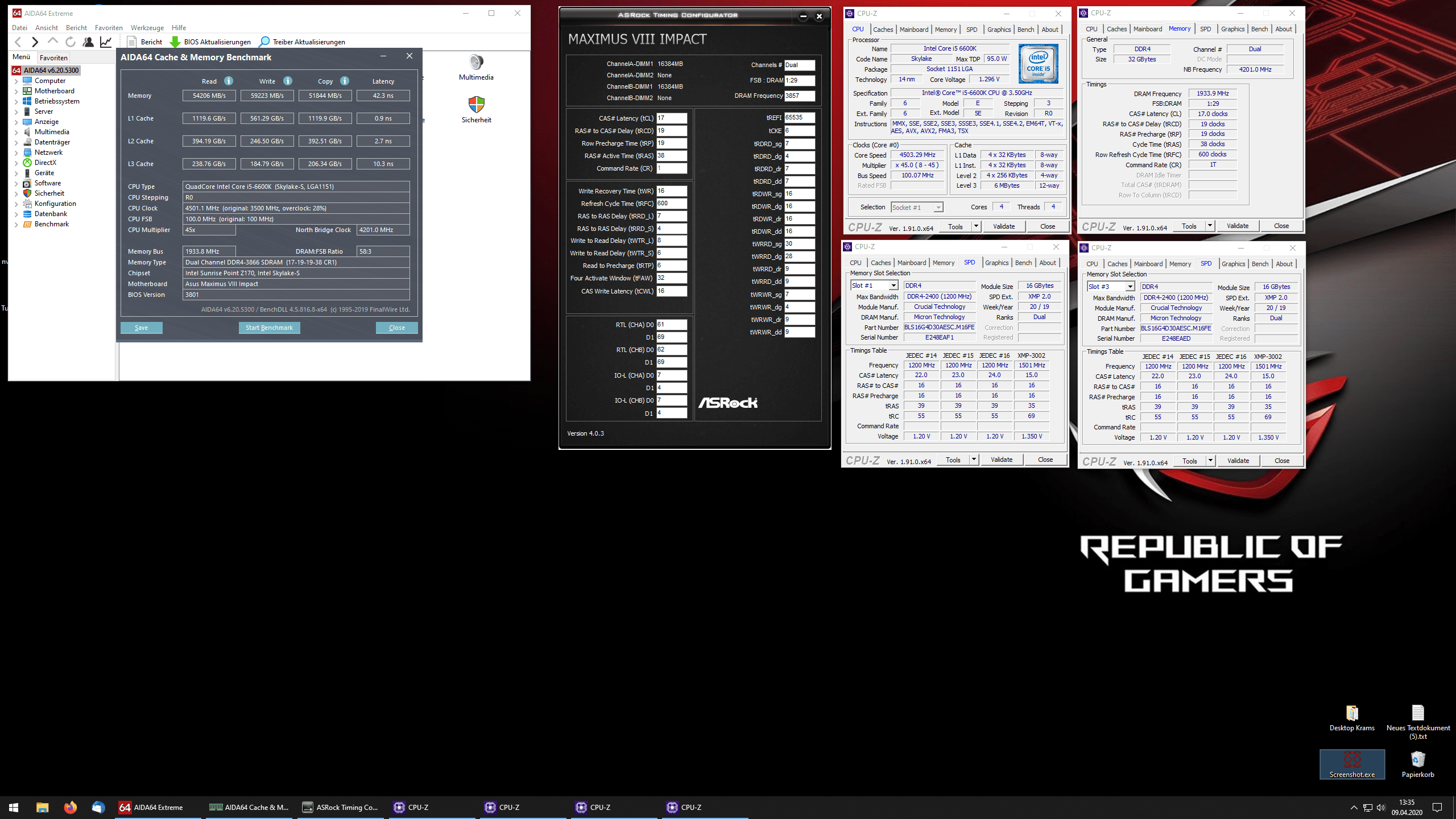

Hab mir für mein daily Sys auch ein Micron E-Die Kit zugelegt. Und zwar 2x16GB 3000C15 Ballisitx Sport LT.
Läuft wohl so, wie die meisten E-Die Kits laufen... 3600 15-19-19-38 1T @1.360v. Das Setting ist Prime95 stabil, nicht nur boot/Aida64. Für Benchmarks gehts also noch ein wenig straffer. ;)

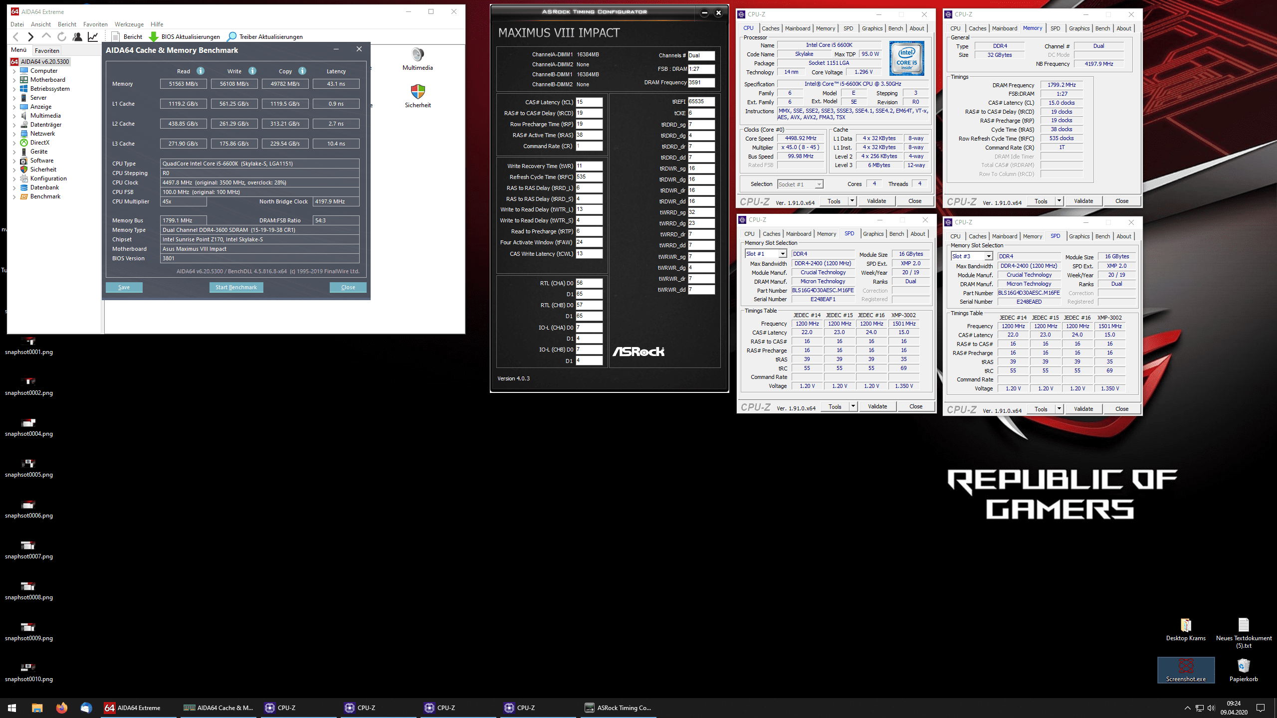

Dein Impact macht doch bestimmt auch mehr Takt mit?
Ja klar, aber der 6600K brauch dann zuviel Nebenspannungen. Da das Sys in einem ITX Case werkelt, will ich nicht so hoch mit allen Spannungen.. wird warm genug. :d
Na gut, für die Wissenschaft. ;)
3866 17-19-38-1T mit eingestellten 1.35v

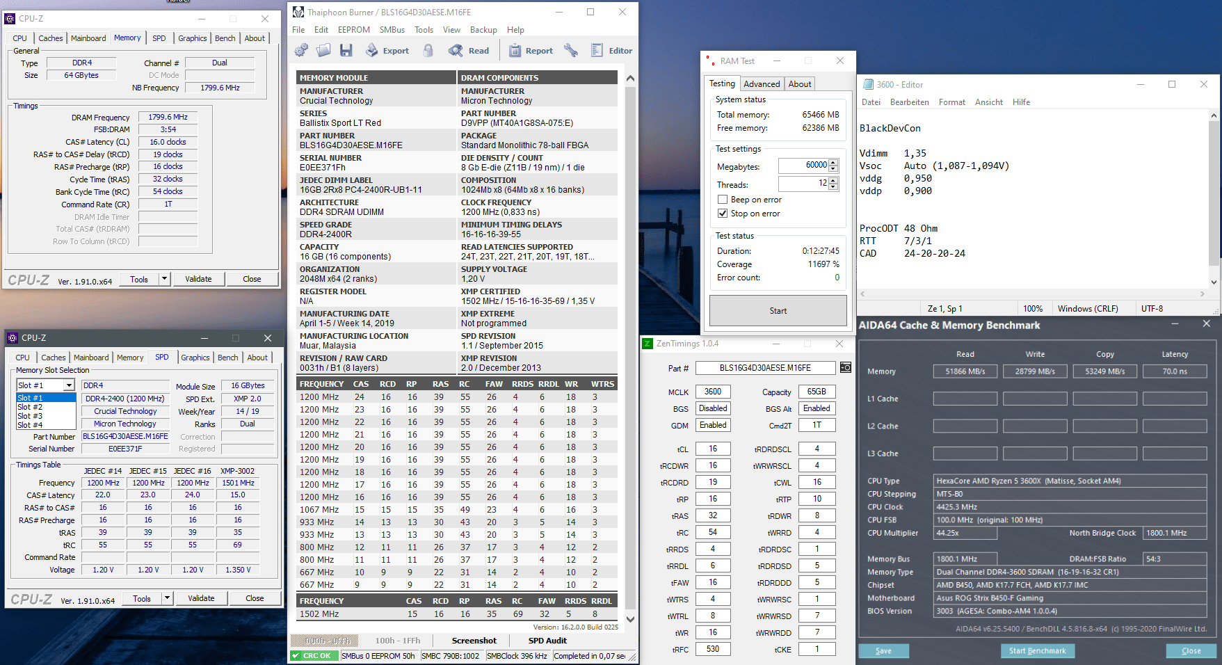

Also ich hatte mir mit meiner Aufrüstung auf ein Gigabyte X570 Pro und einen Ryzen 3900X auch ein 32GB Kit Crucial RGB 3000er Kit gegönnt, BL16G30C15U4BL.M16FE.
Dieser hat übrigens auch einen Temparatursensor.
Aus der Intel Welt kommend war es mir zwar vorher schon bewusst dass einiges, um nicht zu sagen alles anders ist, aber ich hatte doch große Probleme mit RAM OC. Nach Ewigkeiten probieren habe ich herausgefunden dass der RAM spätestens ab 1.37V Probleme bekommt. Als Beispiel wie ich es jetzt laufen habe - IF 1800, 3600Ram, 16 - 19 - 18 - 18 mit 1.35V. Ich habe keinen Ewigkeiten Test laufen lassen aber Prime war auch nach ca. 40 Min stabil... zocke momentan auch damit und keine Probleme.
Stelle ich nun nur die Voltzahl hoch bekomme ich in Prime nach kurzer Zeit einen Hardware Error. Mit 1.45V kriege ich das Ding nichtmals gebootet.
Ist das normal? Man liest überall von Settings mit 1.45, teils sogar 1.47V.. selbst wenn nicht, 1.4V sollten doch minimal drin sein?
IF 1866 + 3733Ram kriege ich so überhaupt nicht hin weil ich nach meinem Verständnis da mit der Voltage hoch oder mit den Timings (kontraproduktiv) runter müsste.
IF 1900 kriege ich leider so oder so nicht gebootet, auch wenn ich den Ram unangetastet lasse (würde ich aber prinzipiell auch gern in Angriff nehmen, falls es denn irgendwie geht).
Ich habe mir für ca. 30€ Aufpreis das gleiche Kit in Rot und mit 3600er XMP bestellt und für das andere einen Retourenschein gedruckt. Bevor es aber mit dem neuen nicht besser wird.. hat jemand hier ähnliche Erfahrungen gemacht?

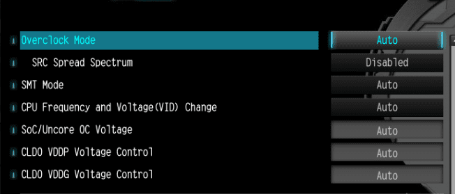

Weiß jetzt nicht wie genau du das beim Asrock einstellen kannst aber probiere mal folgende Werte:
Soc: 1.10V
CCD: 0.95V
IOD: 0.90V
VDDP: 0.850V oder 0.900V
Ich nehme an das sind andere als die CLD0 IOD CCD etc. richtig?
Ich hab sie leider gestern nicht gefunden ich melde mich nachher.
Könnten durchaus die Cldo Spannungen sein. Ist leider von Hersteller zu Hersteller immer anders beschrieben :(
Sieht ungefähr so aus VID und Soc Uncore wurden zusammen gelegt und IOD wurde noch hinzugefügt das ist ein Screenshot von einer alten Bios Version.
Heißt es dann CLDO VDDG CCD Voltage? Denke aber schon, dass es diese Optionen sind. Einfach mal probieren.
