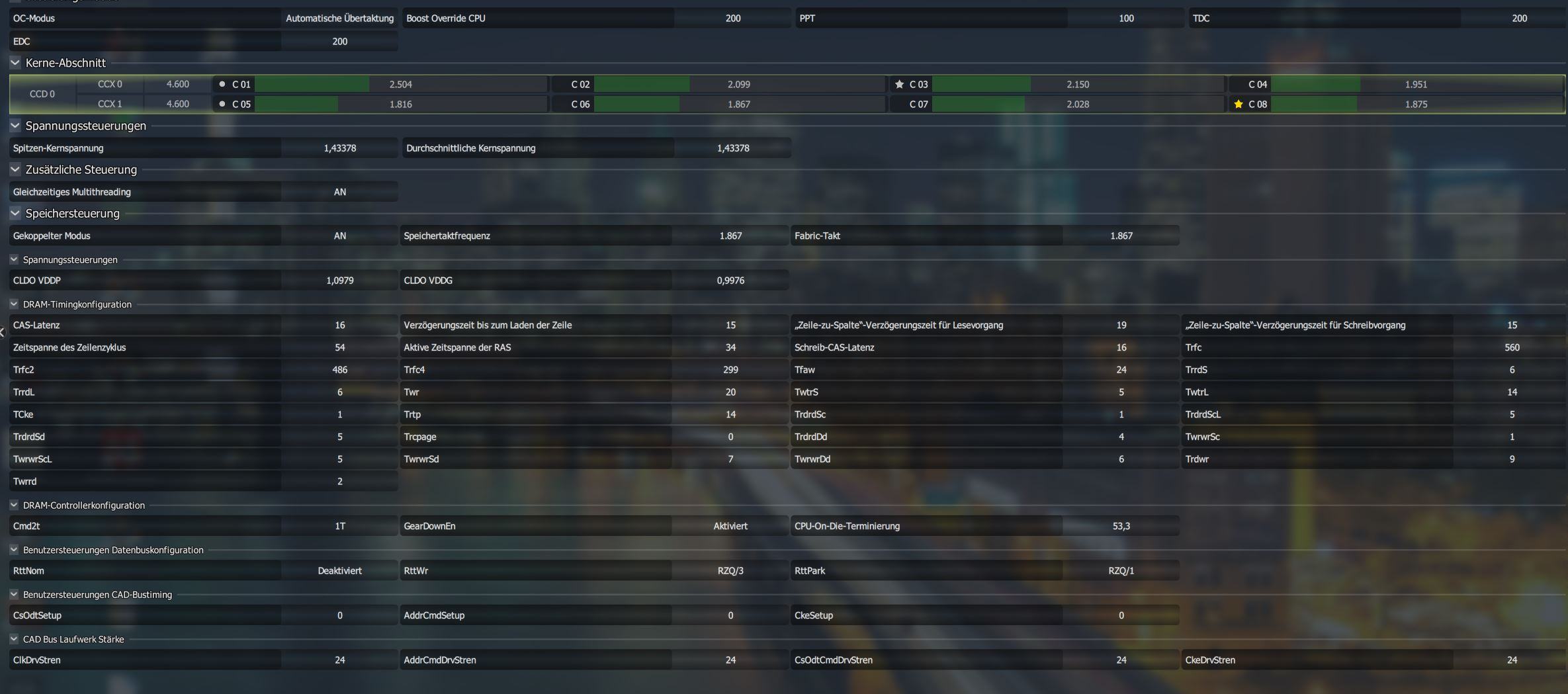

Zwischenstand:
Vorschläge, was noch weiter optimiert werden kann/sollte?
Werde sonst die Ram/SoC Spannung austesten, ob ich weiter runter kann.
Bisher immer "Schnelltest" nach jeder Änderung mit Memtest gemacht - 1600% -, ob es stabil ist. Gaming etc. bisher auch ohne Probleme.
trrds + tfaw: 5/20 oder 4/16
twr: 16
trdrdscl: 4
twrwrscl: 4
Werde ich testen, danke!

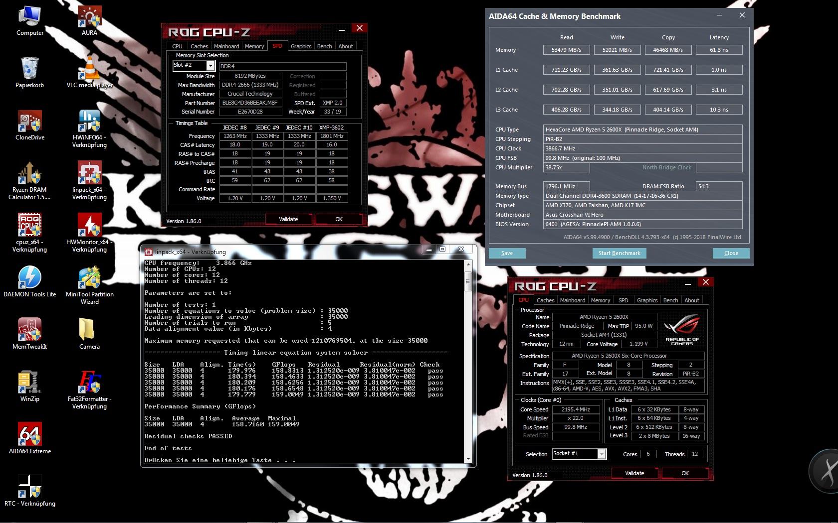

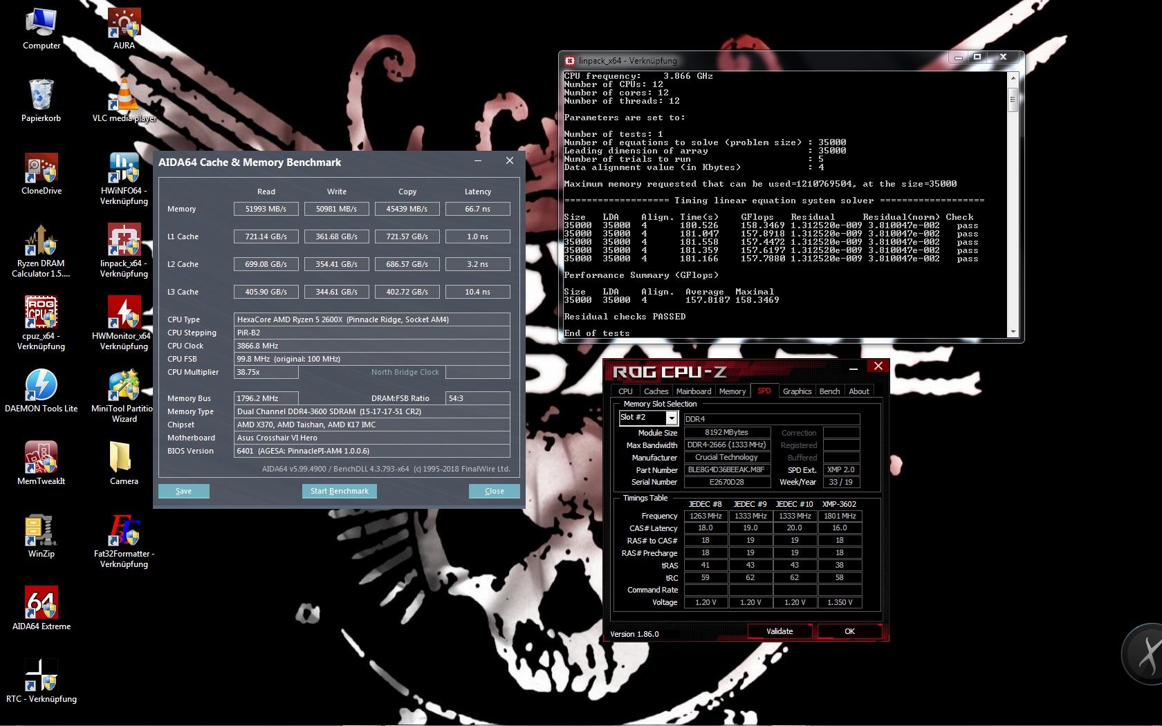

Habe meine Ballistix LT rot mit Zen2 wesentlich höher bekommen.
Bin vom 2600X auf den 3600X umgestiegen, RAM und Board sind geblieben.
Aus ehemals 3333 CL14 sind nun 3800 CL16 mit scharfen Subtimings geworden.
Mehrere Karhu Läufe ohne Probleme bestanden.
Ich bin fürs erste zufrieden.
