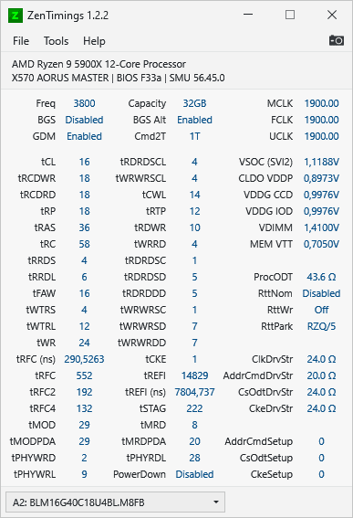

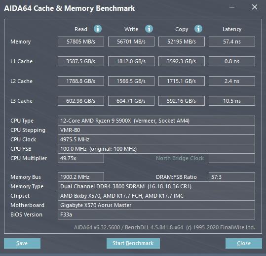

Ich bin endlich fertig mit testen und ich denke das Ergebnis kann sich sehen lassen, oder was meint ihr? Mit dem tRTP bin ich nicht zufrieden, aber auf 12 gibt es sofort Fehler im HCI und mit noch tieferen Werten bootet das Board nicht mal mehr, dafür sind die wichtigen Timings nun nochmal deutlich straffer geworden und die Spannungen sind auch schön niedrig. Karthu werde ich ggf. noch nachholen, bis dahin muss es HCI richten, da es sonst keinerlei Probleme gibt (keine zufälligen Reboots mehr, Spiele laufen stabil) hab ich es denke ich. Tipps natürlich immer willkommen, darf auch gerne vorne angepinnt werden. Als nächstes steht nun noch das neuste BIOS F60f vor der Tür, ich hoffe die Timings müssen nicht nochmal angepasst werden...
Habe nun alle Werte nach und nach einzeln durch getestet, jedesmal mind. bis 800% von vorne nach hinten, war eigentlich bereits fertig aber hatte immer nur bis 300-400% getestet und da kamen die Fehler nicht, so hab ich dann nochmal fast von vorne angefangen, aber hat sich gelohnt.
Ich hätte jetzt tRRDS noch auf 4 gestellt damit die Regel tFAW ist min. 4x tRRDS auch stimmt. Ansonsten sieht das echt gut aus.
Dann bekomme ich leider Speicherfehler in HCI. Da ich sonst keine Probleme habe, ignoriere ich das mal oder sollte ich dann mit dem tFAW Wert höher?
Kannst auch mal beide Varianten probieren. Jetzt mit 16 und auch mal mit 20.

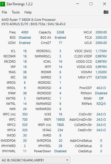

Fall mal wer seine Crucial Balistix Max tunen will diese timings laufen bei mir stabil.
Getestet mit Karhu über 15000% und langzeit Test
Ram: BLM2K16G40C18U4BL
OK du hast wohl Recht :wall:
Hatte nun tagelang keine Probleme, aber heute mitten drin einfach einen BSOD, nichtmal bei Last, einfach Browser offen am lesen.
Das könnte aber auch eine der Spannugnen sein oder? fFAW habe ich nun mal hoch auf 20 gesetzt und beobachte das mal etwas, mit 16 hab ich bei HCI keine Fehler gehabt bis 1000%, vielleicht lass ich es aber mal noch etwas länger laufen.
Kann natürlich auch an den Spannungen liegen. Mehrere Timings von dir sind aber auch an der unteren Grenze. Bleibt aber nichts anderes übrig als zu testen.

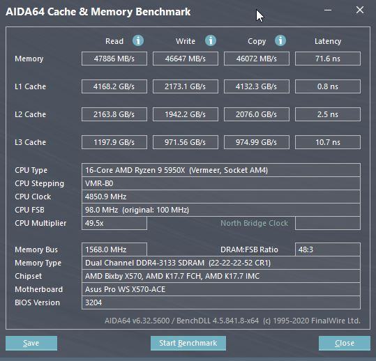

Kann mir jemand weiterhelfen und mir sagen wieso meine Schreibrate so niedrig ist? (Crucial Ballistix 32GB Kit BL2K16G32C16U4W)

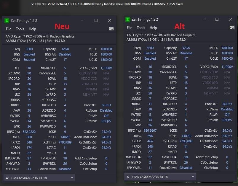

Ich musste nach meinem letzten Post nochmal die Timings anpassen - seitdem stabil.
# 152x -> can be tested
Nun steht für meinen Renoir das CTR 2.0 an ... 8-)
Von 16-18-18-18 auf 18-20-20-20 ist aber ein ziemlich großer Sprung. War das wirklich notwendig?
Ansonsten würde ich dir noch empfehlen die tRRDS/L+tFAW Werte zu optimieren. Das macht sich in Anwendungen noch am meisten bemerkbar.
Bedenke ebenfalls, dass CPU OC ein vorhandenes RAM OC Setting wieder instabil machen kann.

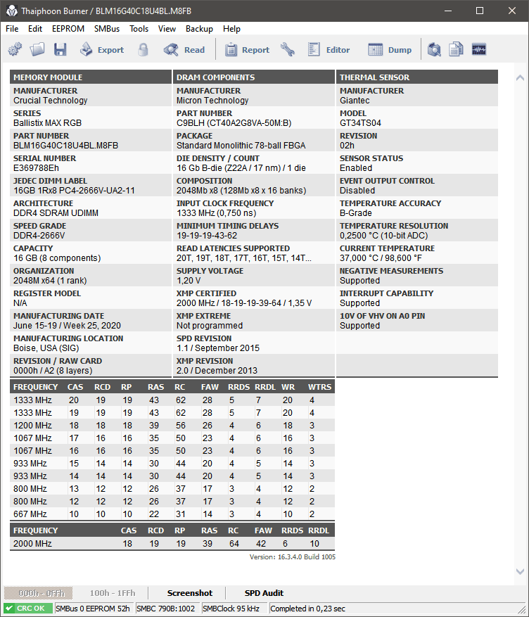

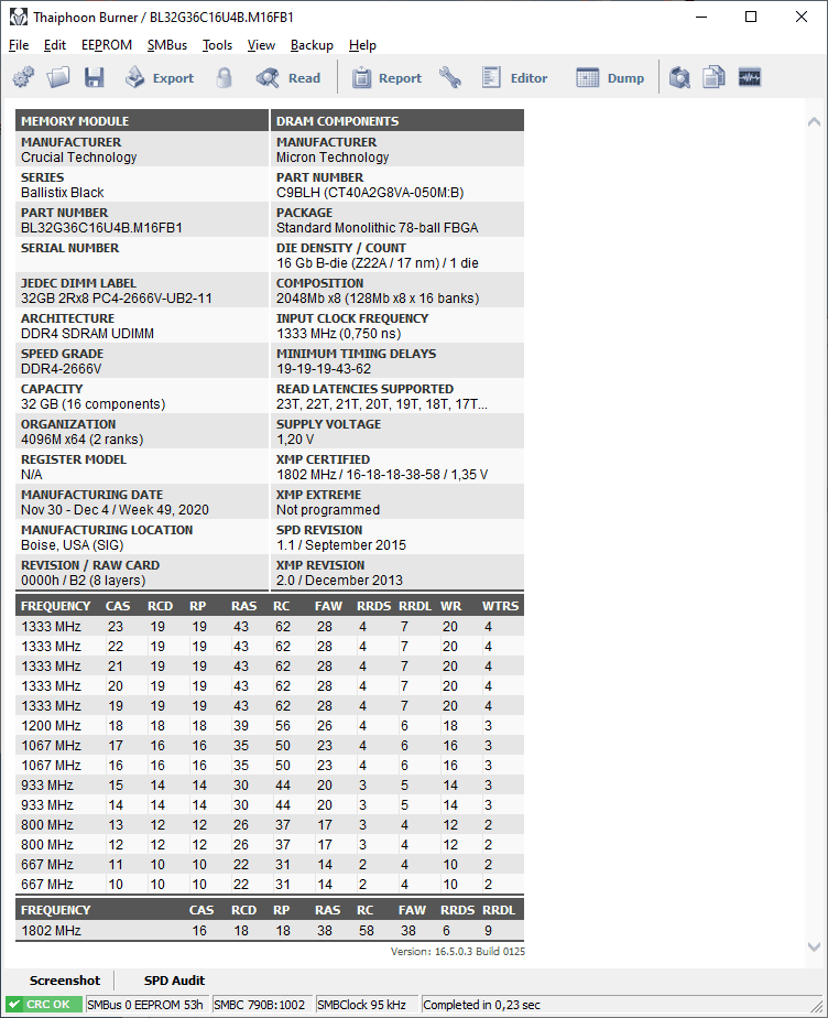

Moin,
ich hab seit gestern dieses Kit:
Kann jemand was dazu sagen? Was kann ich da ca. erwarten und wieviel Spannung darf ich für Dauerbetrieb geben?
Manche hier lassen ihren RAM mit bis zu 1.45V und es scheint bisher keine Auffälligkeiten zu geben. Was möglich ist, muss man leider selbst testen. Wenn du gute Chips erwischt hast, dann sind bei 3600 CL14-17-17 möglich. Das Corsair Kit von Braineater ließ sich für sein Review bis auf 4400 CL18-22-22 1.40V übertakten.
D9XPF sind auch auf Micron MTA18ADF4G72AZ - 2G6B2 VLP ECC UDIMM Riegel.
Mit den XMP settings meiner Corsair CMK32GX4M2D3600C18 laufen sie problemlos (hab nichts verstellt). Für mehr Tests hab ich derzeit leider keine Zeit, sind aber wirklich empfehlenswert falls man VLP ECC Rams sucht (y)
Deja-vu :d
Meine Antwort von Dienstag ist immer noch aktuell.

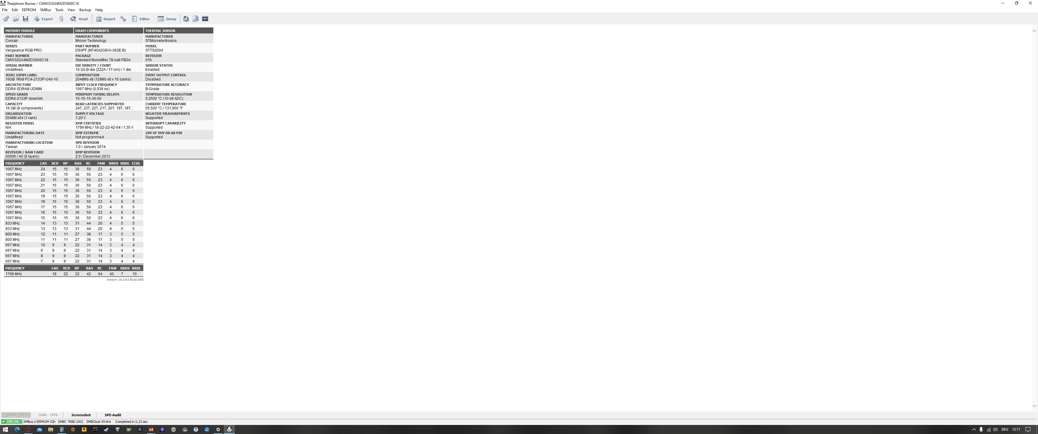

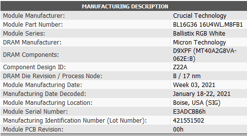

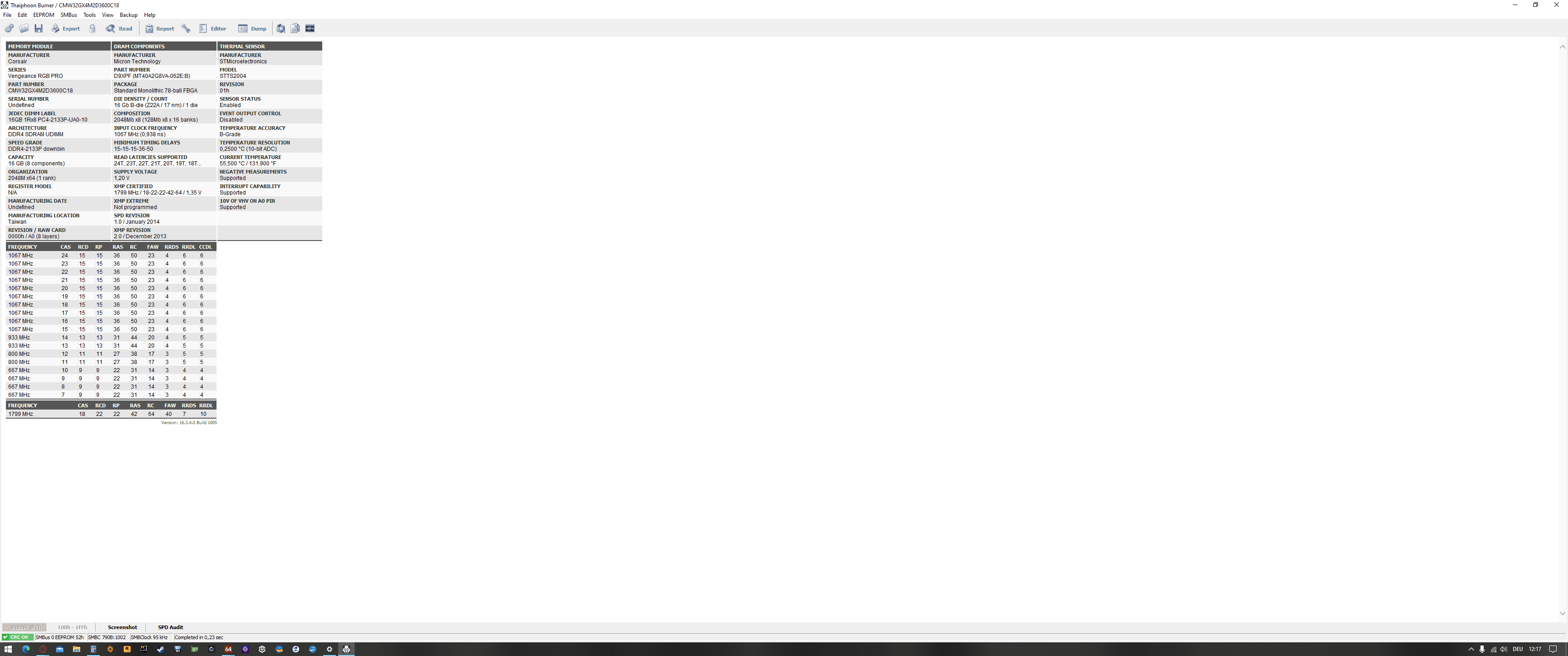

Was ist von dem Ram zu halten? Wieviel Spannung darf ich maximal geben?
Gut wäre auch gut keine Vollbild Thaiphoon Burner Bilder hochzuladen bei den ich, beim vorbei Scrollen die Sonnenbrille aufsetzen muss. 8-)
Zum Bild sind halt B-dies sollten auf jedenfall so gut gehen wie meine B-dies da 16GB Sticks, fang halt mal an zu testen...

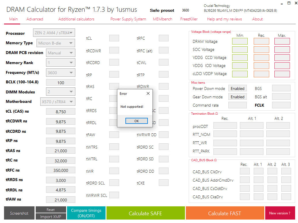

Jemand eine Idee woran er scheitert?
Handelt sich um:
Wüsste ich auch gerne, weil ich dieses Probleme auch habe.
Einfach eine niedrigere Frequenz im DRAM Rechner wählen dann sollten die RAMs so machen je nachdem wieviel Spannung sie dafür brauchen.
Der Calculator besitzt keine Profile für Micron 16Gbit B-Die.
Von den einstellbaren Timings kommt am ehesten 8Gbit E-Die hin, welche im Calc vorhanden sind (mehr oder weniger).

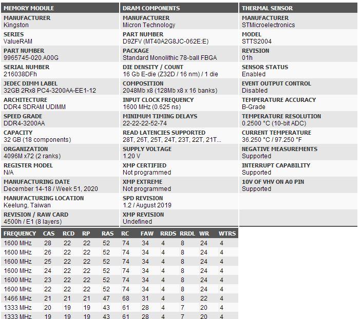

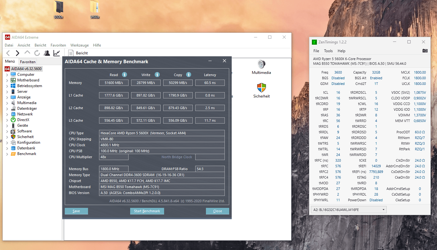

Hab seit Anfang dieses Jahres die Micron 16Gb E-dies mit ECC. Kingston, KSM32ED8/32ME
Die laufen bei 3200MHz nur mit 1.2V und sind wirklich plug&play.
Ob man die auch mit 3600MHz und z.B. 1.35V laufen lassen kann?
2021-02-19 22_12_04-Thaiphoon Burner _ 9965745-020.A00G.jpg2021-02-19 22_15_10-ZenTimings 1.2.2.jpg2021-02-05 18_57_24-AIDA64 Cache & Memory Benchmark Std.jpg
Sollte möglich sein.. musst du nur schauen das die Temperaturen nicht zu hoch werden. Takt werden die bei diesen Timings mit machen Frage ist nur wie tief du die Timings gehen kannst. Sehe gerade 128GB o_O hier für musst du paar Einstellungen anpassen damit RAM und Memorycontroller das schaffen.
