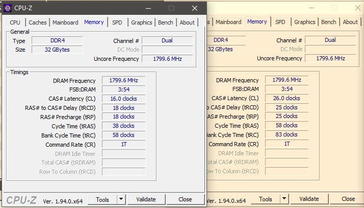

Ich habe die Timings vom 3600'er- XMP-Profil der Crucial BL32G36C16U4B.M16FB1 Beitrag #25 ins Bios übernommen.
außerdem
Infinity Fabric Takt fest bei 1800MHz
Spannung DRAM fest bei 1,35V
Das von Corsair hinterlegte XMP-Profil hatte noch Reserven.
Läuft stabil (getestet) - passt. ;)
Für weiteres Heruntertasten bei den Timings habe ich heute
das Power-Reset-Kabel als CMOS-Jumper aufgesteckt.
Das spart bei Nichtstarten der Bios-Configuration viel Zeit.

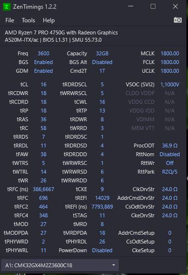

außerdem

Danke Bad Joker,
habe gerade mit deinen Werten verglichen. Meine tRFC- Werte sind mir zu hoch, hatte im Netz eine Berechnung mit:
tRFC is a calculation similar to this 8 * tRC or 8 * tRC + 8; So let us imagine that your tRC is 46 ... you would do 46 * 8 == 368 ... and then you can add + 8 just to get a little looser and see if that helps on stability.
gefunden, aber mit tRFC 472 wollte das Bios nicht starten.
Habe es jetzt auf Auto stehen.
Deshalb meine Frage an dich; tRFC+subs auf Auto oder fix?

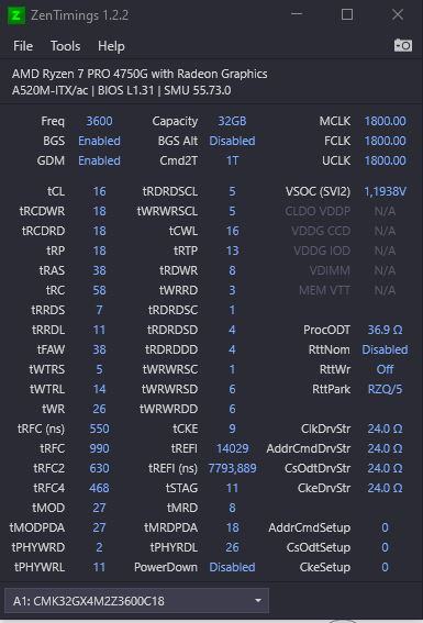

meine Timings, noch ohne deine Werte zu übernehmen:
Was mich beim Einbau der Riegel geärgert hatte, ist die Tatsache, dass die mit dem übertakteten XMP-Profil beworben werden, ohne darauf hinzuweisen, dass es "nur" 2666'er sind. Bin naiv an die Sache rangegangen und dachte, das sind echte 3600'er. Nachher ist man immer schlauer...
Danke Bad Joker,
tRFC von 990 ist wieder :oops: tRFC ist am besten ein vielfaches von tRC (sind bei dir 58), heißt in deinen Fall folgende Steps: 986/928/870/812/754 usw. solltest du nacheinander probieren. Ideallerweise kommst du dann um die tRFC=<600 raus. Ein Vsoc von 1,2V für 1800MHz halte ich auch für übertrieben.

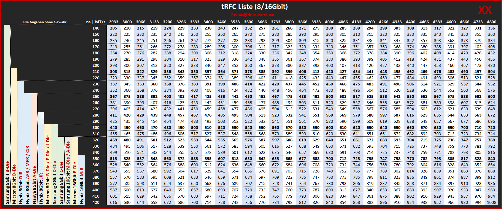

Gute ICs machen einen tRFC Wert von 290ns mit. Das würde bei DDR4-3600 einem Bios Wert von 522 entsprechen. Darunter brauchst du erst gar nicht probieren. Anbei eine Tabelle an der du dich orientieren kannst:
trfc-v21-png.508862

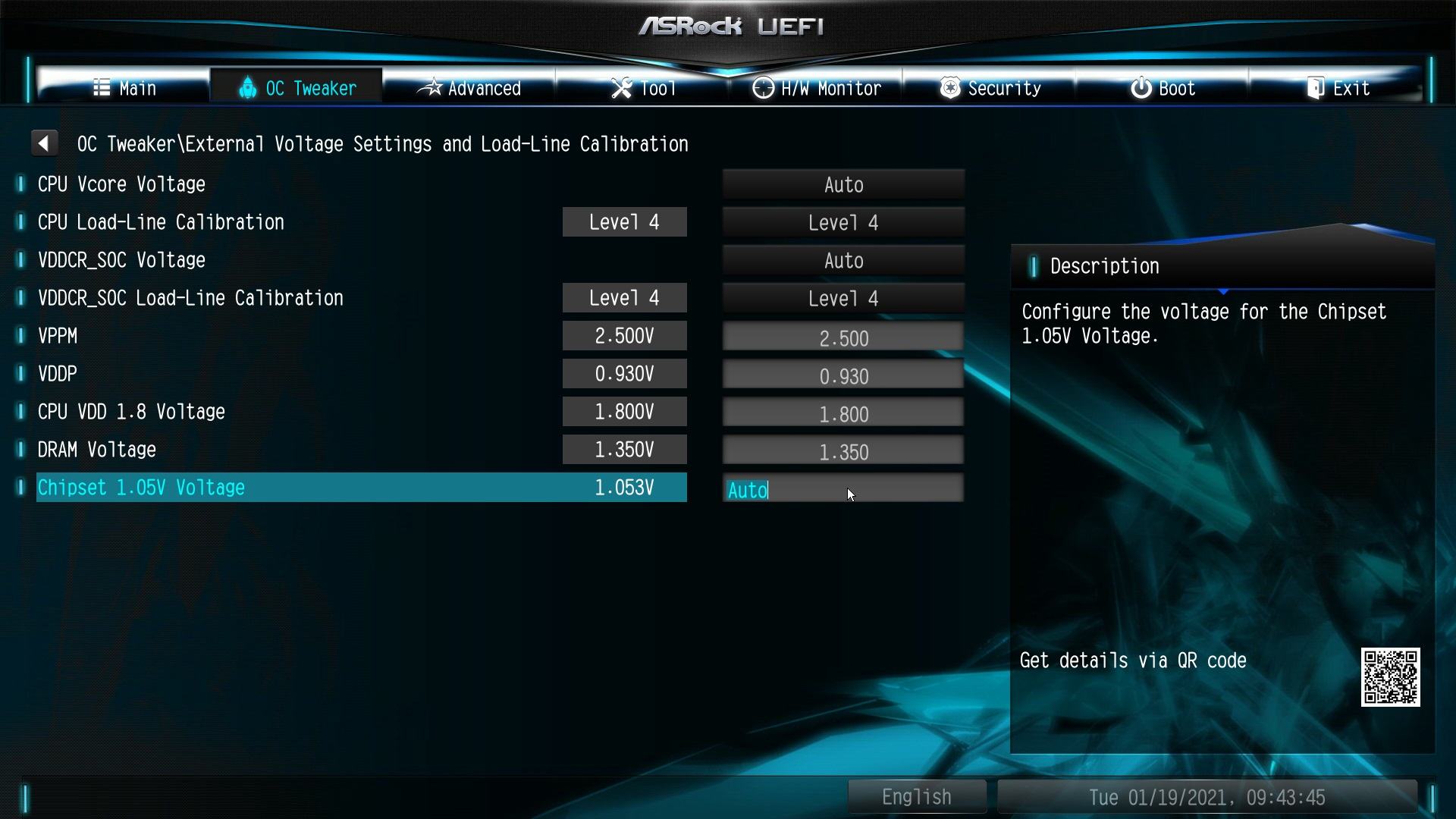

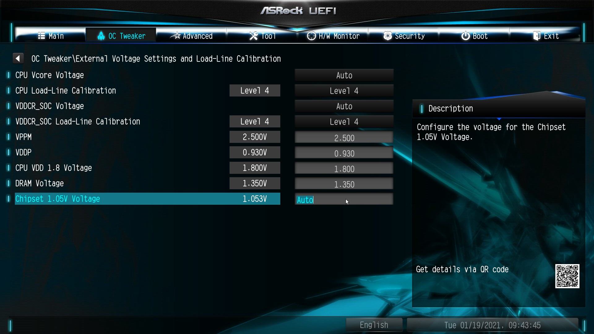

VSOC kann ich auf dem Board nicht einstellen.
Kannst du mal ein Bild vom Bios -> OC Tweaker machen. Laut Tool sollte da ca. an der zweiten oder dritten Stelle die SOC Spannung sein.
Probier es zuerst einmal mit der VDDCR SOC Voltage.

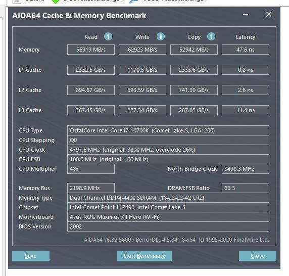

Erstes Ergebnis: Ohne Spannungserhöhung gehen 4400MHz mit CL19, mit leichter Spannungserhöhung auf 1,4V können die Latenzen auf Standard bleiben bei 4400MHz. Mehr war bei meinen Modulen leider auf die Schnelle nicht drinne.

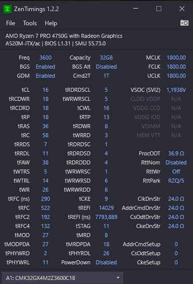

Danke an alle Beteiligten.
Nachtrag 20.01.2021:
DIMM: Corsair CMK32GX4M2Z3600C18
geänderte Timings tRFC-Werte
125% stable mit memtest 8 Instanzen a 2048 MB
VDDCR SOC V: 1,10V fixed / BCLK: 100,00MHz fixed / Infinity Fabric Takt: 1800MHz fixed / DRAM V: 1,35V fixed
Dein Aida Screen sagt sogar CL18? Finde das aber ein recht gutes Ergebnis.

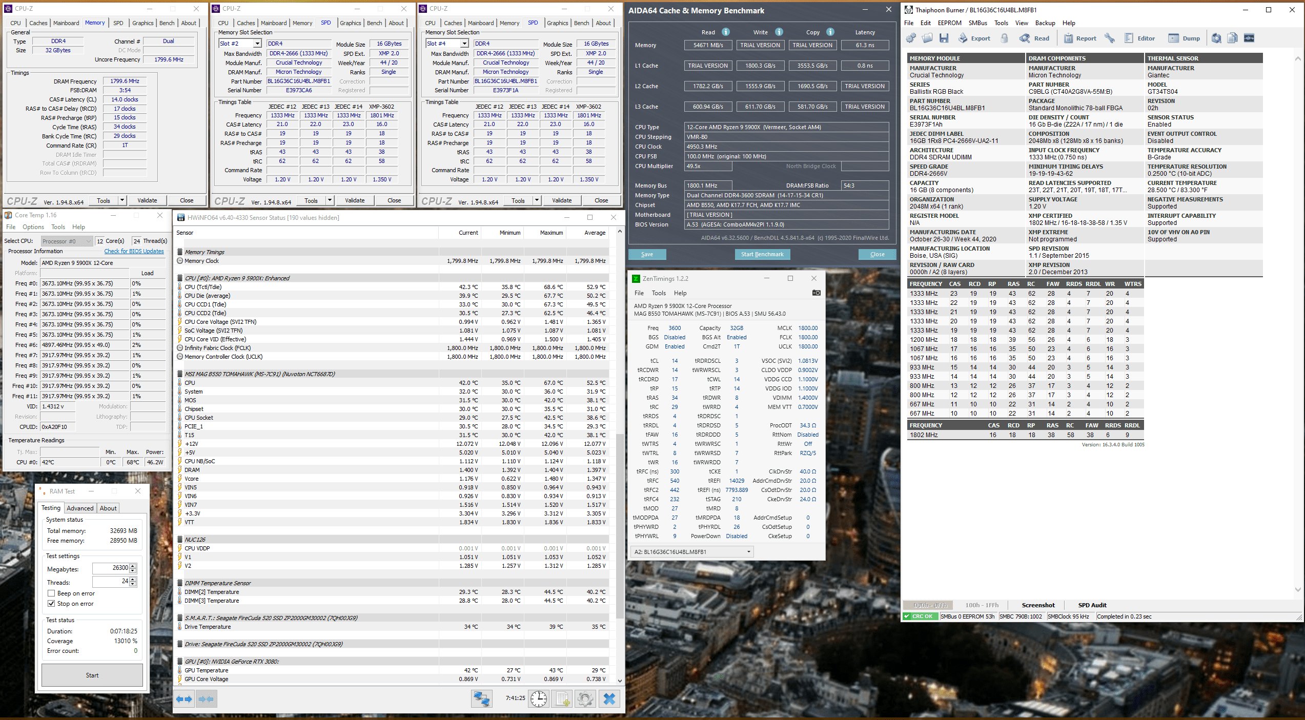

So nochmal die Ram etwas abgetestet um sicher zu sein. :asthanos:
Infos zu den RAMs:
Crucial Ballistix schwarz DDR4-3600 2x32GB BL32G36C16U4B
Timings: DDR4-3733 CL16-17-17-16-30-49-539 1,415V
Kühlung: 2x92er Noctua Lüfter @950UPM (max. 35°C)
CPU: Ryzen 3900X @4,225Ghz
Karhu Tested: >16000% mit 0 Fehlern

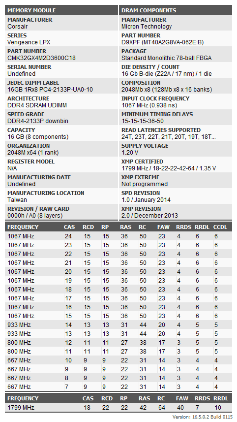

Hello, Sorry my German is very poor. I ordered this Corsair kit CMK32GX4M2D3600C18 recently that is Micron B. Should I be concerned where it says 2133P downbin - does this mean it will overclock powerly or is a bad bin? I noticed another user in here with a very similar kit but his did not say this. Thank you for your help!
Weiter runter kommst du mit dem tRFC nicht oder warum ist er wieder so hoch? Den Memtest solltest du final bis mind. 500% laufen lassen oder wenn es geht bis 1000% und ggf. die zweite Runde dann nur halb so weit.
Ich bin noch dabei mein Crucial Ballistix RGB schwarz 32GB 3600 MHz Kit weiter zu pushen, bin noch nicht am Ende angekommen und werde die finalen Timings hier dann auch gerne zur Verfügung stellen. Aktuell nur viel zu wenig Zeit, daher komme ich nur in Tippelschritten voran.
Die tRFC musste wieder hoch, es gab einen Freeze und durch die Test's mit memtest
musste ich immer höher gehen, um stabil zu werden.
Erst mit dem abgebildeten Werten waren bis 125% keine Fehler
[für mehr Testlänge, war noch keine Zeit, mdsched.exe 2-fach lief auch (dauert gefühlt ewig)]
Mir genügt das so, da ich nur ein stabiles, leises System wollte und das Hersteller- XMP3600 Profil
nicht stabil war (Bluescreens, Freezes).
Es gibt auch für diese Revision mehrere Meldungen von Usern im Netz, dass das XMP3600 Profil Probleme macht.
Wenn die Riegel so beworben werden, müssen sie auch ohne manuelle Bios-Justierungen laufen, finde ich.
Deshalb war eigentlich Retoure geplant, aber dank eurer Hilfe, sind sie jetzt brauchbar. :)
Ich brauche nicht die letzten herausholbaren Benchmarkpunkte, aber es reizt halt doch manchmal der Vergleich mit Anderen.
Deshalb nochmal DANKE.
Ich bleibe dran. ;-)
Just go ahead and try, you'll see pretty fast if your system boots up and if yes, if the memtests will spit out errors or not. Your Kit should be very similar to mine, here you can check out my results with my kit.
