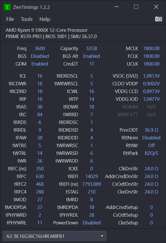

Crucial Ballistix BL2K16G36C16U4R 2x16Gb bei 1,35V. Die Timings bekomme ich nicht weiter runter auch nicht mit 1,4V, dennoch bin ich zufrieden.
Vorher: Nachher:
Vielleicht geht bei dir tRFC auf 570 noch bei 1,35V. Meine packen das noch.

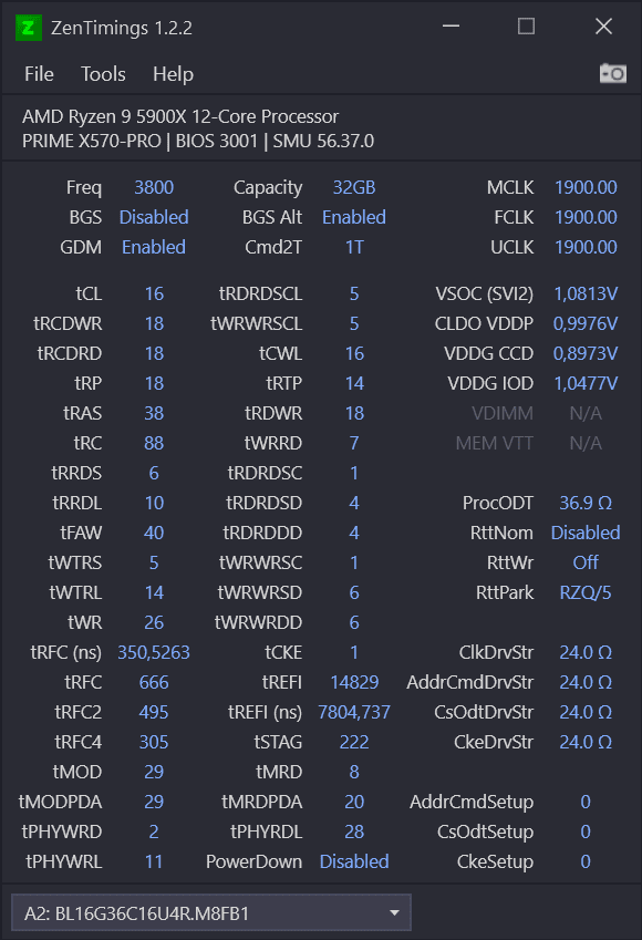

Von meiner Seite auch mal wieder ein Ergebnis von einem 3600er 2x32GB Kit @ 4000
Nice, das würde auch eine gute Retail Spec abgeben :d

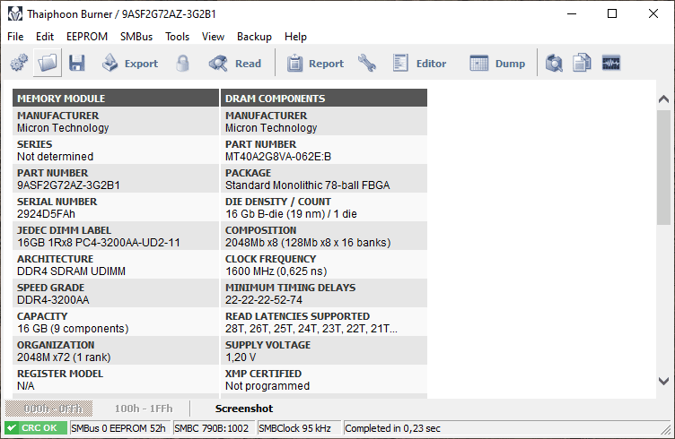

Hallo Freunde, können Sie mir bitte sagen, dass dieser
Crucial DDR4 32Gb (2x16Gb) 3200 Mhz pc- 25600 Ballistix Black RGB BL2K16G32C16U4BL​
Speicherkosten B DIE Dual rank kostet? Vielen Dank im Voraus für Ihre Hilfe!

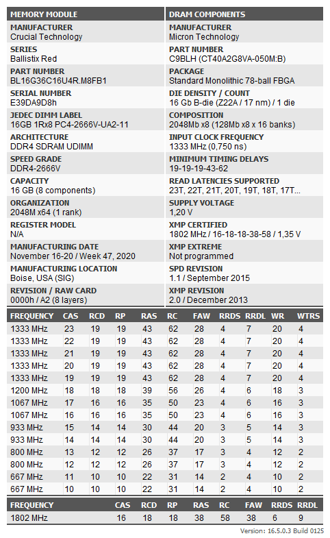

It can be both. Micron 8Gbit E-Die (Dual Rank) and Micron 16Gbit B-Die (Single Rank).
Do you already have this kit? If yes can you post a picture of the sticker from one module or a Thaiphoon Burner screen?

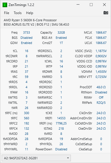

Ich habe 2 Riegel Crucial 16GB DDR4-3200 EUDIMM 1.2V CL22 im Einsatz.
Ohne RGB und Kühlkörper, dafür aber mit ECC. Im Dauertest mit TM5 werden sie ca. 48-50 Grad Celsius warm. Auf dem Gigabyte B550 Aorus Elite v2 mit F12 BIOS wird ECC erkannt und Bitfehler werden korrigiert.
Aus Neugier habe ich bei 1,5V den maximalen Takt ausgelotet, der war erstaunliche 4333 Mhz, ab 4400 traten dann sporadisch Bitfehler auf. Da mein Prozessor nur bis 1866 MHz IF-Takt stabil läuft, betreibe ich den Speicher dann bei sinnvolleren 3733 MHz. Der PC läuft 24/7 durch.
tRCDRD und tRP sind nicht kleiner zu kriegen.

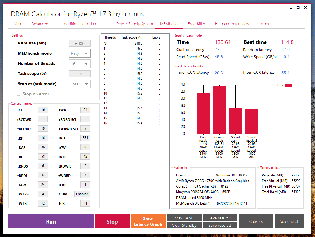

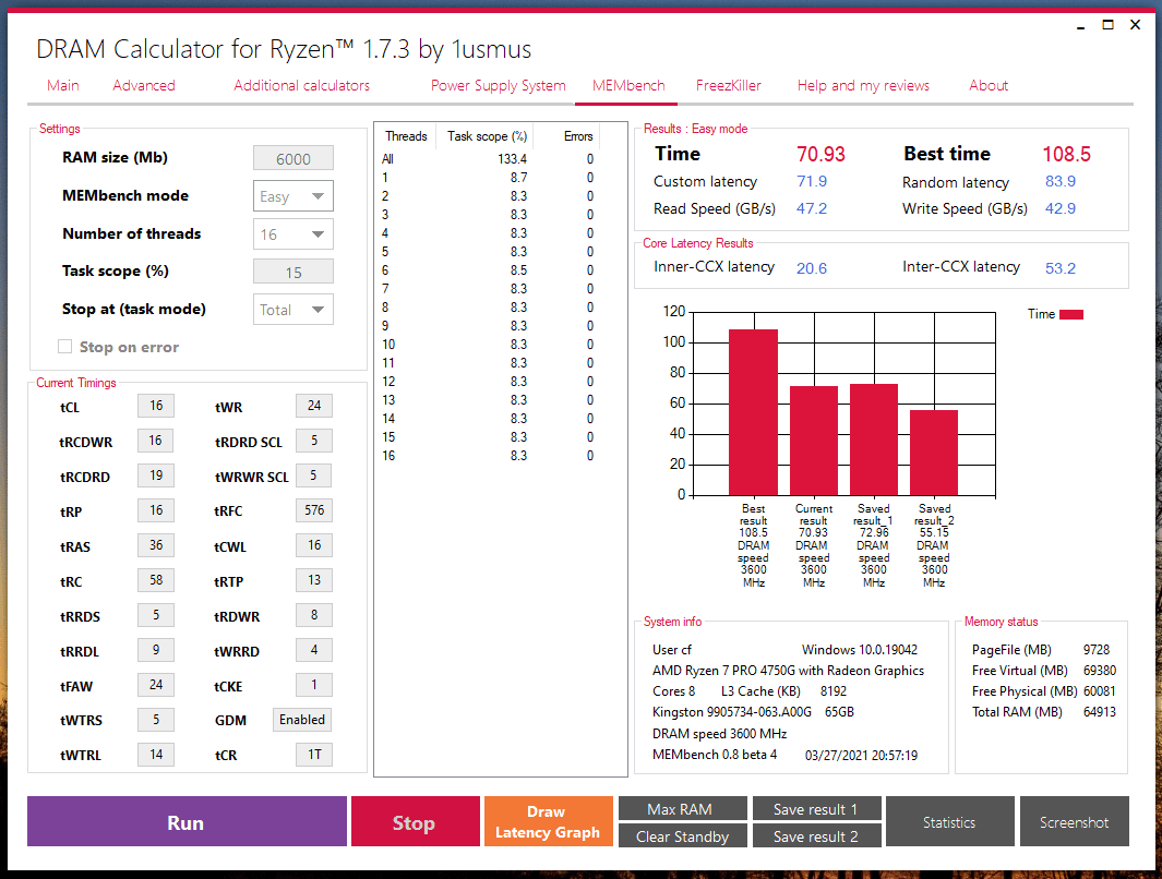

2x 32GB Kingston ValueRAM DDR4-3200 DIMM CL22 Single @ CL16 16 19 16 36 - 3600 MHz - 1,39V
Sind die 1,39V auf Dauer zu viel?
Wenn Stabilität und Temperatur stimmen, dann spricht aktuell nichts dagegen.
Lief im Dauertest nicht stabil, ist spürbar zu warm geworden.
Bin jetzt runter auf 3400MHz CL16 bei 1,35V
Ist da noch Luft bei dem Timings? Für weniger als 1-2% würde ich da jetzt nicht mehr viel rumschrauben wollen ...

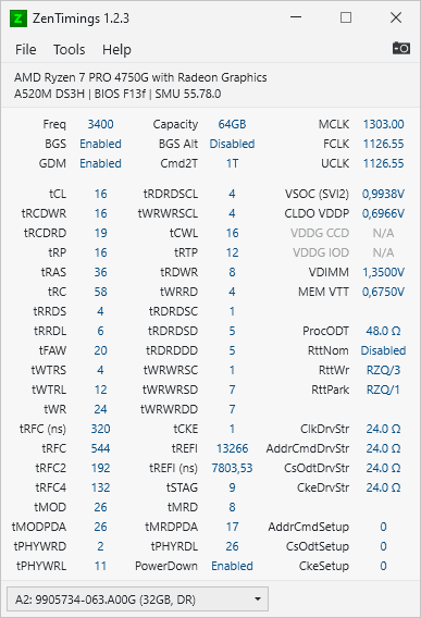

Danke für Eure Hilfe! LG Qorr
Bei den Timings würde noch etwas gehen. Besser wäre es aber wenn du noch ein Screen von Zentimings posten könntest, damit man wirklich alle Daten auf einem Blick hat.
Ob und wo diese Einstellungen bei dir verfügbar sind weiß ich leider nicht. Ist jetzt auch nur Feintuning, da du bereits eine gute Basis hast.
PowerDown: Disabled
TSME: Disabled
ProcODT: 48 Ohm
tRRDS: 4
tFAW: 20 (16)
tRFC: 544
tRDRDSCL: 4
tWRWRSCL: 4
PowerDown: Disabled
TSME: Disabled
ProcODT: 48 Ohm
tRRDS: 4
tFAW: 20 (16)
tRFC: 544
tRDRDSCL: 4
tWRWRSCL: 4
PowerDown: Disabled
TSME: Disabled
Hatte ich bei mir (noch) nicht gefunden.
Deine Tipps für die Einstellungen haben sehr gut funktioniert. Danke!
Bei Geekbench noch mal über 1% mehr. Das ist ziemlich genau was ich vorher bei (instabilen) 3600MHz CL16 hatte.
LG Qorr
Schau mal ob du irgendwo ein AMD CBS Menü hast. Da sollte sich TSME verstecken. Durch deaktivieren erhalte ich 1-3% mehr Leistung.
Und nochmal Danke! Das waren nochmal ca. 1,2%.
In Summe habe ich mit deiner / eurer Hilfe jetzt rund 11% rausgeholt und muss mir keinen neuen Speicher kaufen :). Hat sich wirklich gelohnt sich mit dem Thema zu beschäftigen und etwas Zeit reinzustecken.

Wollte eigentlich wieder flachere Module haben, die unter den Noctua L12S passen und hab mir die Corsair Vengeance LPX 3600 CL18 CMK32GX4M2D3600C18 geholt, ist die ver 3.43. Sind aber ganz schöne Krücken. Selbst die kleinste Änderung lässt die Kiste nicht mehr starten.

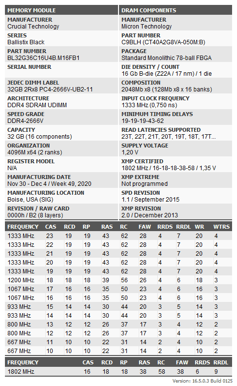

Hab dann wieder das 'alte' 64 GB Kit eingebaut - das ich bisher gar nicht getestet hatte, da keine Zeit.
Sind C9BLH Chips drauf. Die sollen nicht schlecht sein - und ohne Spannungserhöhung (aber auch ohne weiteres Testen) starten die mit 4000 und dem XMP Profil von 16-18-18.
Also die LPX umsonst gekauft? :fresse:
Teste mal ob die Ballistix wirklich mit tRCD 18 laufen @ 4000, gut möglich dass du für Stabilität noch auf 16-19-19 hoch musst.

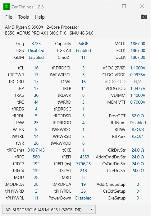

Danke euch allen für die vielen Screenshots und hilfreichen Tipps, ich habe nochmal mein Glück versucht.
Ich habe vor einiger Zeit schonmal versucht, mein 2x32GB Kit etwas zu treten, leider mit mäßigem Erfolg, deswegen jetzt nochmal von null an.
Leider packt mein 3900x nur 1900IF, wackelt da aber etwas. Mit 1866 sieht es dann stabil aus, das habe ich 24 Stunden laufen lassen.
Aktuell bin ich bei den folgenden Werten angelangt, 8000% in Karhu sind jetzt auch schon gelaufen.
Als nächstes möchte ich mal noch tRP 16 und tRRDS/L 5 bzw 4 ausprobieren. Außerdem habe ich noch garnicht an tFAW gedreht und tRFC erstmal nur leicht angezogen. Was meint ihr, passt das vorgehen so?

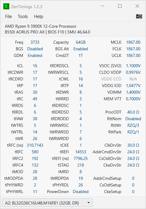

16-17-17-17 lief jetzt stabil durch, bei 16-17-17-16 hatte ich nach 200% den ersten Fehler.
Probiere es jetzt mal mit tRRDS/L 5.
Man sagt für den optimalen Betrieb sollte tRRDL mind. +1 gegenüber tRRDS sein. Also zum Beispiel 4-5 oder 5-6.
Danke für den Tipp, probier ich dann aus!
Mit niedrigerem proc hab ich jetzt auch 5/5 stabil. Gerade läuft tRFC 544 im test.
edit: tRC 44 mit tRFC 544 war nicht stabil, jetzt laufen gerade tRC 49, tRRDS 4, tRRDL 5, tRFC 580
49/4/5/580 war jetzt stabil. tFAW 25 mit tRC 44 knallte dann bei 2000%, da habe ich jetzt nochmal ProcODT etwas angezogen (vorher 36.9, jetzt 32), vielleicht hilft es ja.
Gibt es da noch weitere Werte, die ich auf jedenfall anschließend noch anpassen sollte oder kann man das so lassen? Die wichtigsten Werte (https://www.hardwareluxx.de/communi...nwendungen-amd-update-23-05-2020.1269156/#4.0) habe ich damit glaube ich ziemlich am Limit und würde dann als nächstes ehr versuchen, was noch bei vSoc und vDimm geht.
