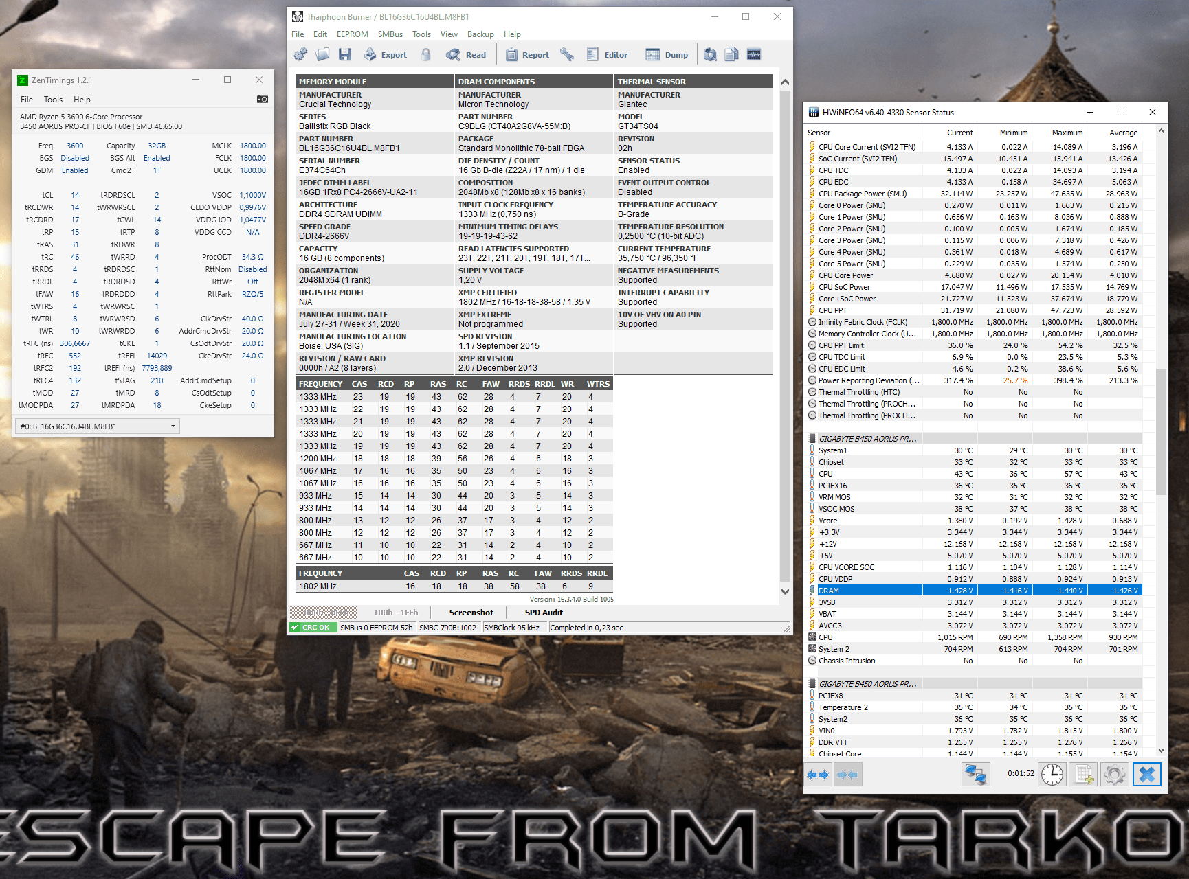

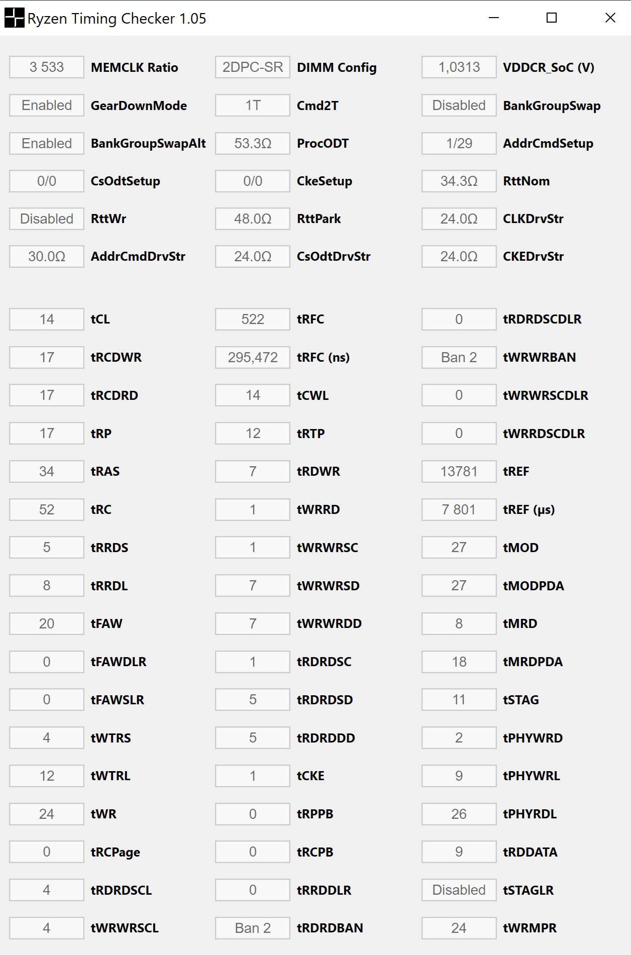

Achso, hab den Fehler gefunden wurde wohl doch 2:1 zurückgestellt, deswegen die höhere Latenz. Linkes Bild mit Corsair DDR4 CL18 3600.

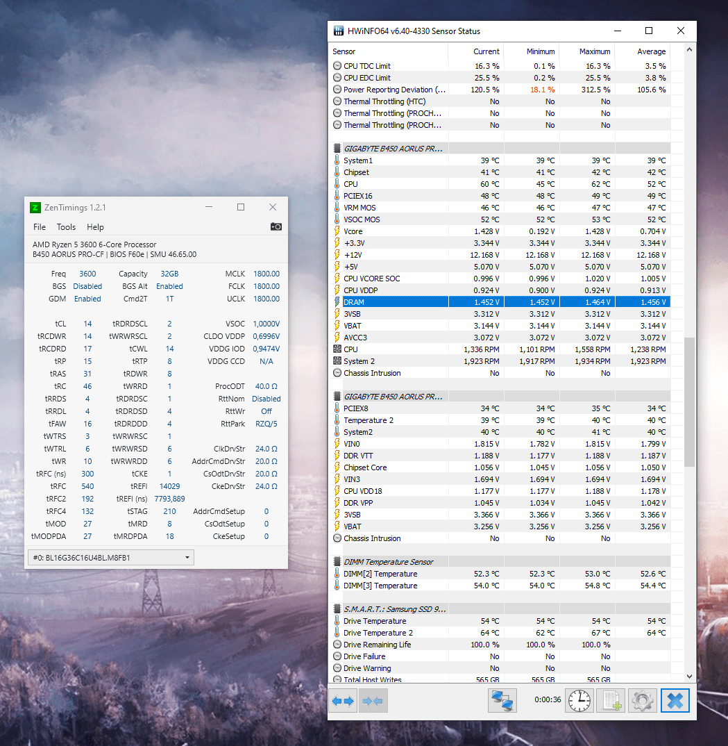

Hallo zusammen, ich bin seit kurzem auch glücklicher Besitzer vom Crucial Ballistix RGB schwarz 32GB Kit und muss sagen, die sind der Hammer, finde die Timings super die ich erreicht habe, danke @Pirate85 für deine Vorarbeit, die habe ich noch etwas optimiert. Vielleicht hat ja aber jemand noch einen Tipp für mich, was ich noch verändern oder testen kann um sehr seltene Abstürze weg zu bekommen. Alle mir zugänglichen, kostenlose Testprogramme laufen soweit ohne Probeme (AIDA64, Prime95, TM5, Cinebench, etc.). Die Abstürze komme ohne BSOD, der PC startet einfach neu, spielt auch keine Rolle ob ich den PC gerade belaste oder nicht. Erhöhung der DRAM Spannung habe ich bereits im BIOS auf 1.42 V gemacht, weiter hoch möchte ich aktuell nicht gehen auch wenn die Temperaturen der beiden DIMM Module nicht >55° C geht.
Bin auf einem Gigabyte B450 AORUS Pro mit einem AMD Ryzen 5 3600 und dem aktuellen F60e BIOS. Mit XMP Werten läuft das System vollkommen stabil, liegt also nicht an einem Defekt oder sowas.
Wer noch einen Tipp für mich hat, ich wäre sehr dankbar, da ich aktuell noch am recherchieren bin, welche Ursache das haben könnte. Danke schonmal an die Community hier für die sehr gute Vorarbeit!
Sieht so eigentlich schon sehr gut aus. Du könntest den trfc Wert noch auf 300ns / 540 absenken aber sonst würde ich nichts verändern.
OK, danke, habe es glaube ich gefunden, habe die ProcODT auf 48 Ohm erhöht und nun scheint es keine Abstürze mehr zu geben. Bezüglich tRFC:
Laut diesem Guide soll die tRFC eine mehrfaches der tRC sein, die bei mir 46 ist, was bei 540 nicht aufgeht, darum habe ich 12 x 46 = 552 genommen, da es mit 506 zu BSODs führt:

Danke ihr beiden, hatte die Kiste ja wie erwähnt schon stabil, hatte nur die ProcODT hoch gezogen auf 48 Ohm und damit waren die Abstürze dann weg, bis ich heute mein Gehäuse wieder zu gemacht habe, da waren sie auf einmal wieder da. Habe die Spannung mal auf 1,5 Volt im BIOS gesetzt, aber das hat die Abstürze leider nicht verschwinden lassen. Mit 1,39 Volt hatte ich Speicherfehler mit dem HCI Test. Habe sie nun wieder auf 1,45 Volt gestellt und dafür mal VSOC auf 1,000 Volt - VDDP auf 0,700 Volt und die beiden VDDG Spannungen auf 0,950 Volt runter gemacht, einige Werte noch etwas runter gedreht (tRFC auf 540, tWTRS auf 3, tWTRC auf 6, tWRRD auf 1 und die Widerstände für den CAD Bus noch optimiert (24, 20, 20 24) und die ProcODT auf 40 Ohm runter. Nun läuft es erstmal ohne Abstürze bei geschlossenem Gehäuse, jedenfalls ein kurzer Test und eine kleine Spielesession (Escape from Tarkov) wo mir im Spiel der Rechner mehrfach einfach so rebootet ist ohne BSOD. Das war nun auch OK. Morgen mache ich nochmal einen langen HCI Test, Prime95 (das war auch betroffen, wenn ich den Test gestoppt habe, hat der PC oft nen Reboot gemacht) und AIDA64 um mal zu sehen ob die Spannungen stabil sind so.
Hier nochmal meine aktuellen Settings:
Kurzer Zwischenbericht: HCI wirft leider auch mit den Timings Fehler aus, denke die Timings sind einfach zu scharf für die Module. Mit CL15-15-17-15 und Geardown Mode aus will der PC leider mit den sonst identischen Settings nicht booten, muss da also denke ich noch mehr Zeit rein stecken...
Hast du die Möglichkeit probeweise einen Lüfter über die RAM Riegel zu machen? Die 1.00V Soc könnten auch schon sehr gewagt sein. Hier würde ich mind. 1.05V ansetzen.
Die Temperatur der Riegel ist denke ich nicht das Problem (geht maximal bis auf 56° C hoch im geschlossenen Gehäuse). Das wird eher eine Kombi aus zu scharfen Timings und den Voltages sein, wie du und einige andere ja auch bereits angemerkt haben.

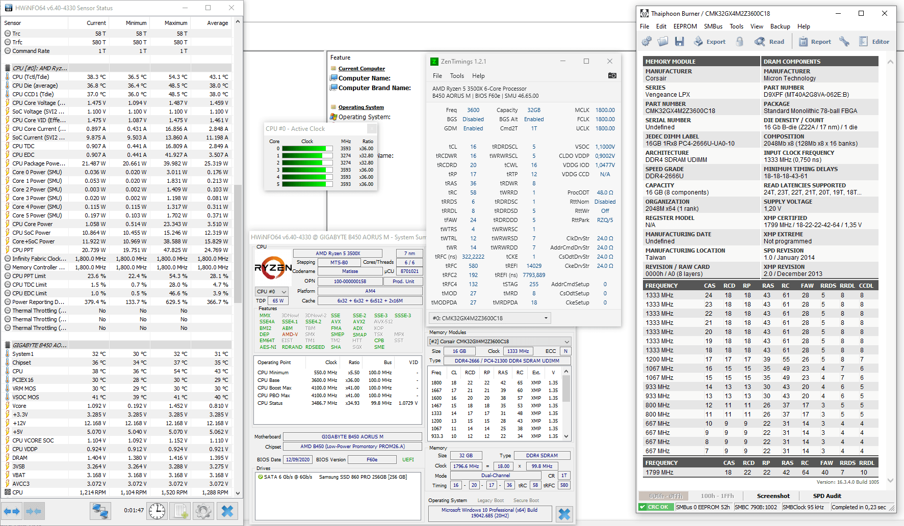

Welches Kit ist es denn genau und welche Speicherchips sind verbaut? Bitte mal mit Thaiphoon Burner auslesen.

Meine Chipsa hatte ich bereits hier im thread per Thaiphoon ausgelesen und gepostet.. crucial standard CL22 mit 16er B-Die..
